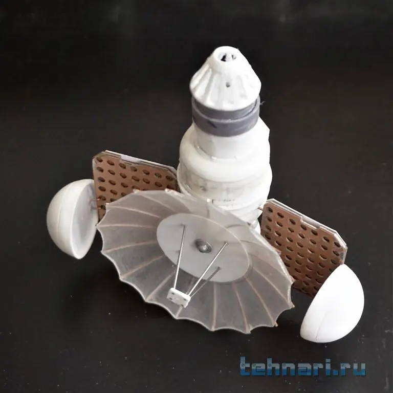

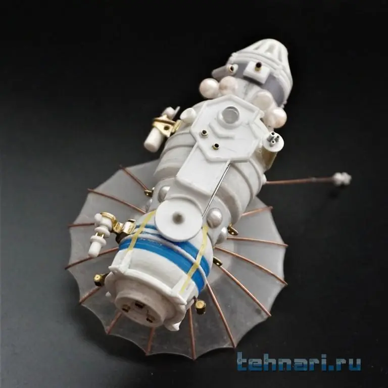

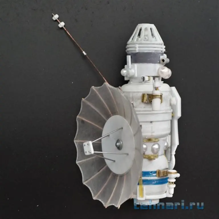

АМС "Венера-2"

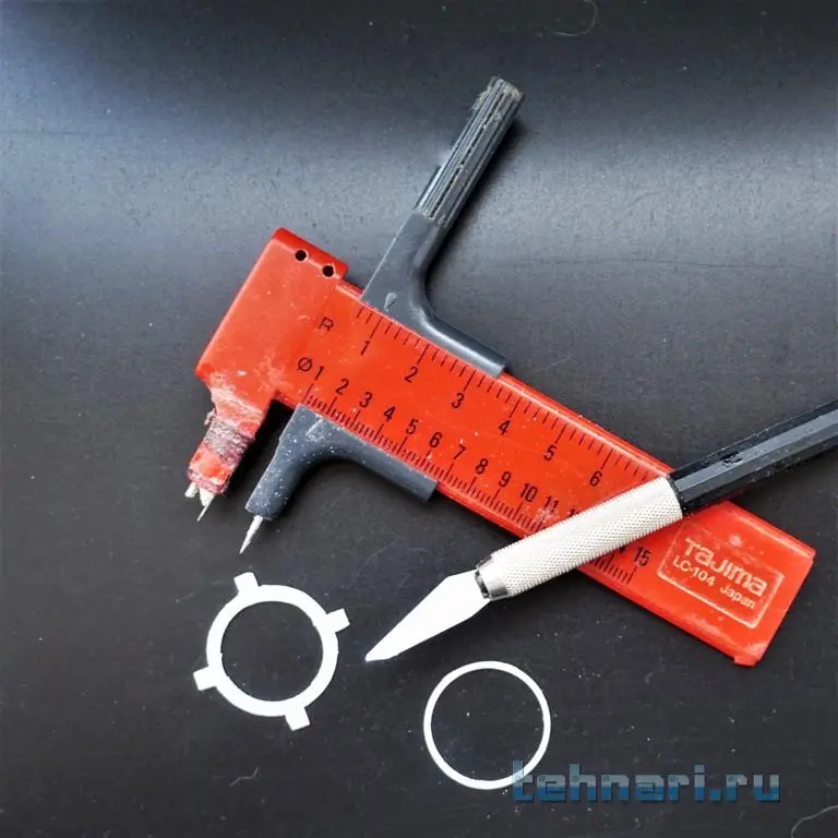

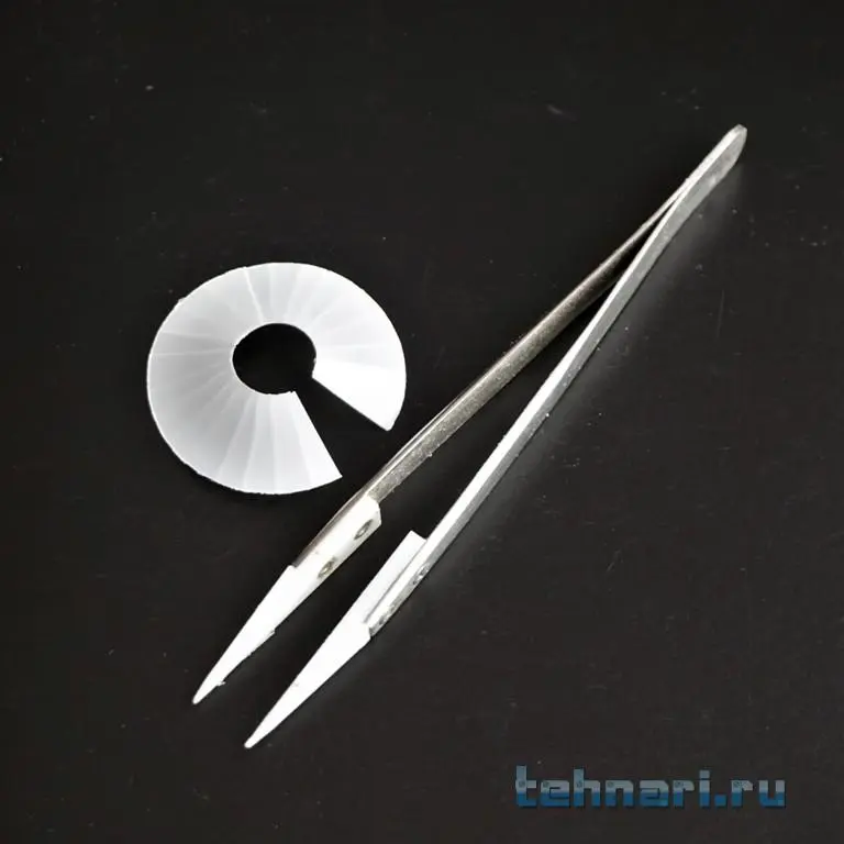

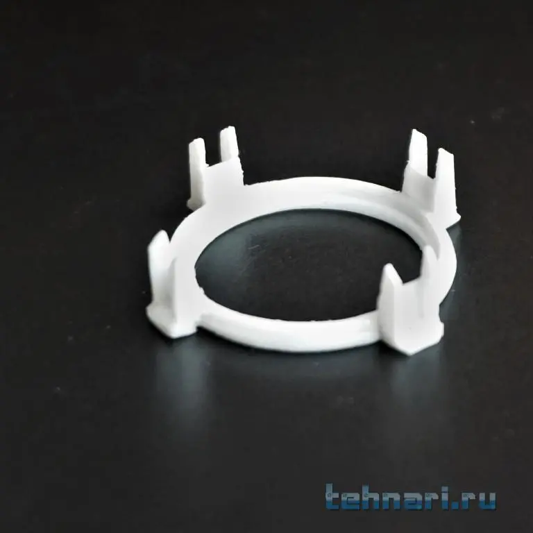

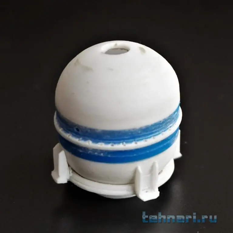

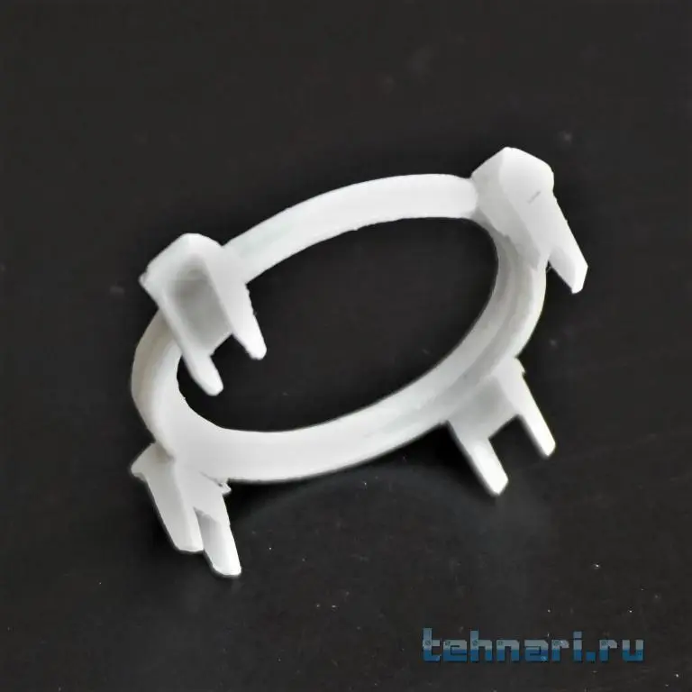

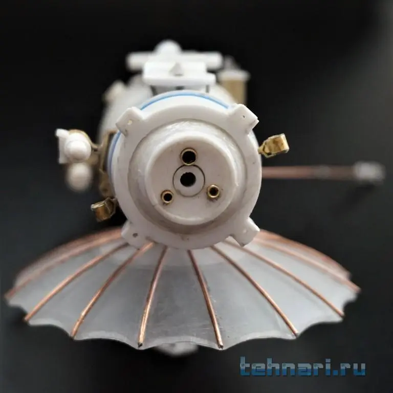

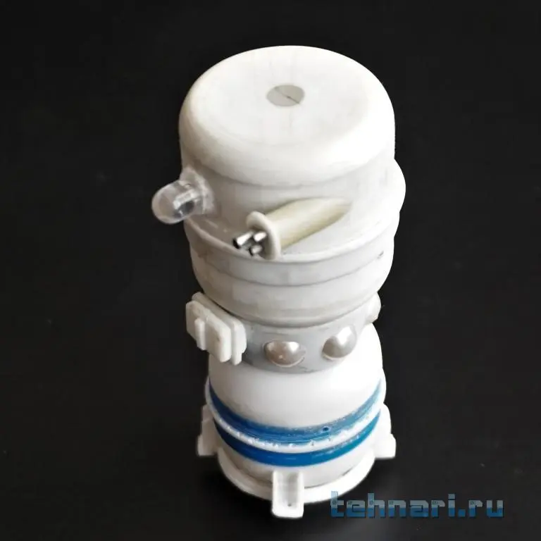

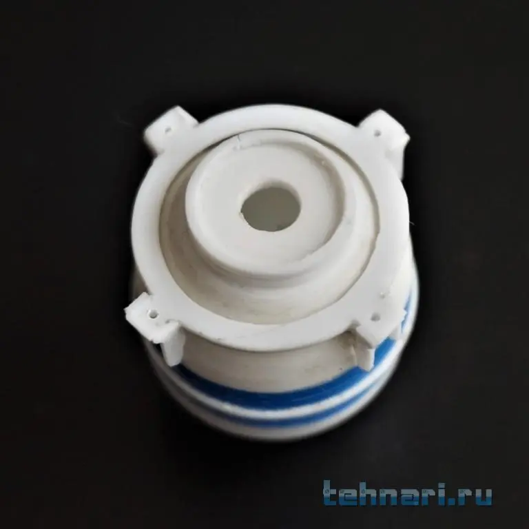

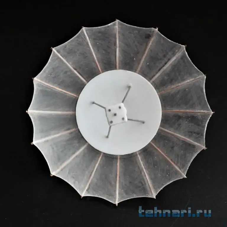

Спецотсек крепится к орбитальному отсеку станции при помощи стяжных лент и удерживающего кольца. Данное кольцо, имеющего вид короны, изготовлено из листового пластика.
    38 KB · Просмотры: 35
    10.1 KB · Просмотры: 21
    11.5 KB · Просмотры: 32
После просушки "короны",произведено снятие лишнего материала на стойках и кольце методом зашкуривания и подгонка данного элемента по сопрягаемым с ней профилям спецотсека.
    12.2 KB · Просмотры: 19
    10.5 KB · Просмотры: 27
    10.3 KB · Просмотры: 28
    11.6 KB · Просмотры: 25
    10.1 KB · Просмотры: 34

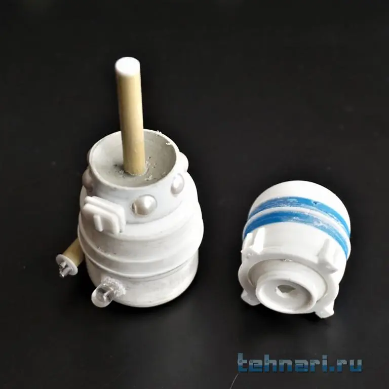

После чего произведена стыковка орбитального и спецотсека.
    13.3 KB · Просмотры: 23
    11.6 KB · Просмотры: 26
    12.4 KB · Просмотры: 23
    13.8 KB · Просмотры: 17
    12.1 KB · Просмотры: 24

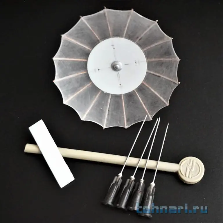

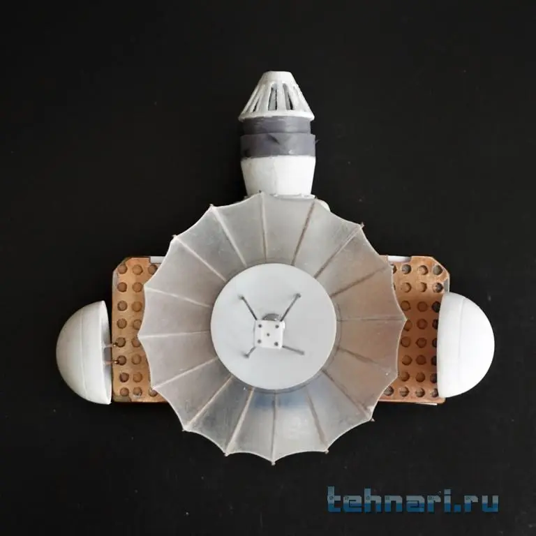

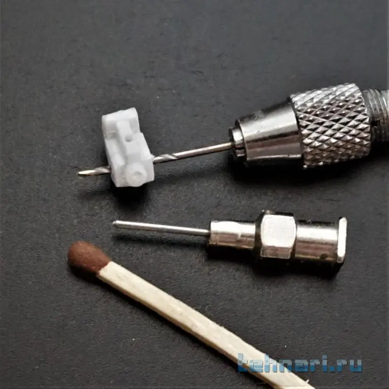

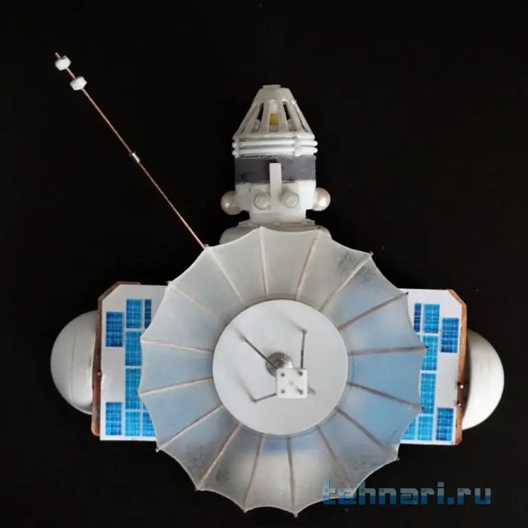

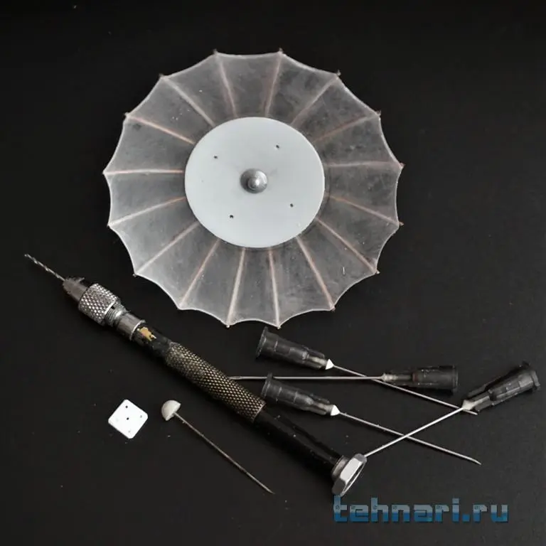

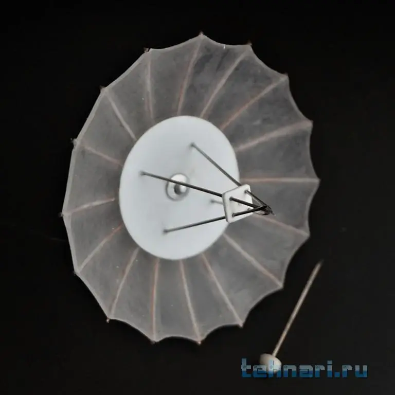

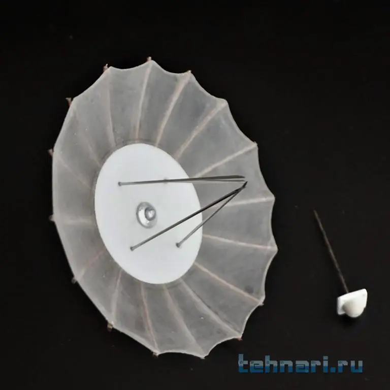

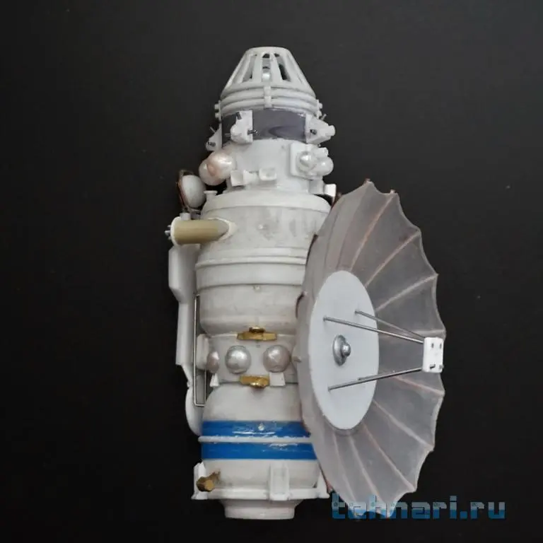

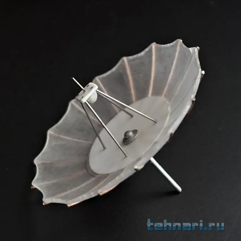

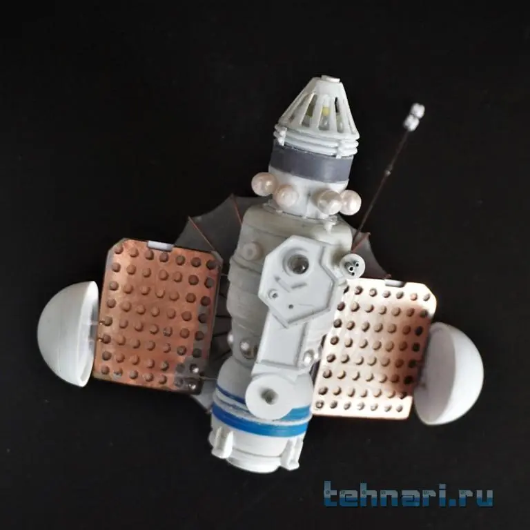

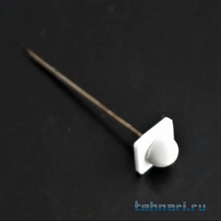

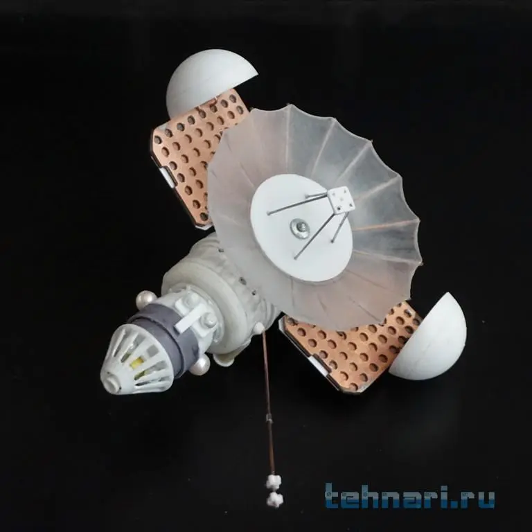

Продолжена работа с остронаправленной антенной, которая проводится по найденному фото антенны с четким изображением. Для данной работы понадобились 5 инъекционных игл Ф0.8мм, кусочек листового пластика и литника. Из листового пластика вырезан держатель излучателя. Излучатель выточен из литника. На штанги держателя излучателя пошли инъекционные иглы.
    30 KB · Просмотры: 24
    21.5 KB · Просмотры: 24
    20.8 KB · Просмотры: 22
    6.5 KB · Просмотры: 21
    11.9 KB · Просмотры: 15
Отрезаем, сверлим, собираем, клеим и получаем модель остронаправленной параболической антенны станции "Венера-2".
    12.5 KB · Просмотры: 25
    19.6 KB · Просмотры: 17
    13.5 KB · Просмотры: 25

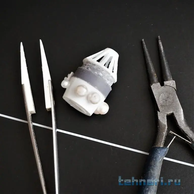

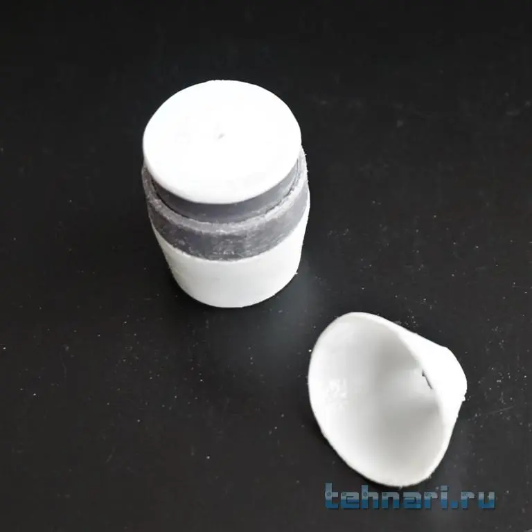

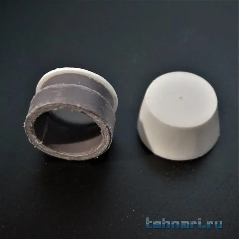

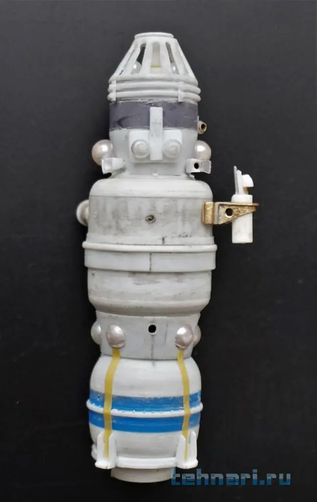

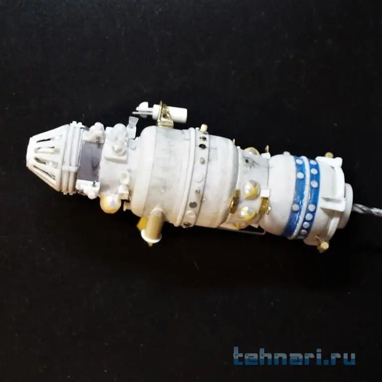

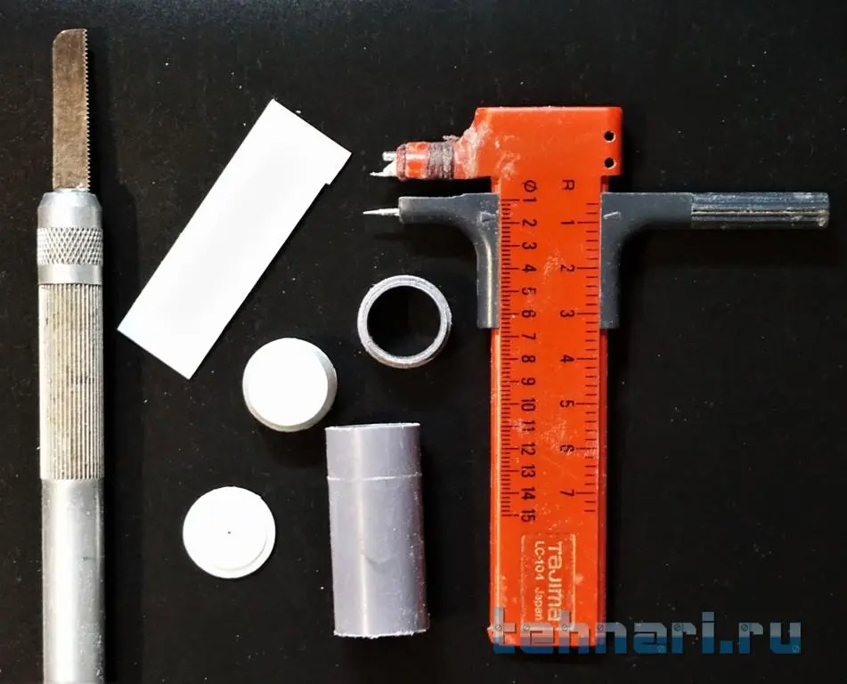

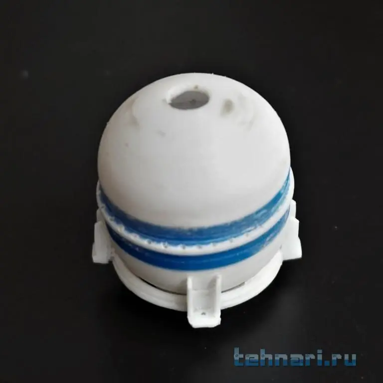

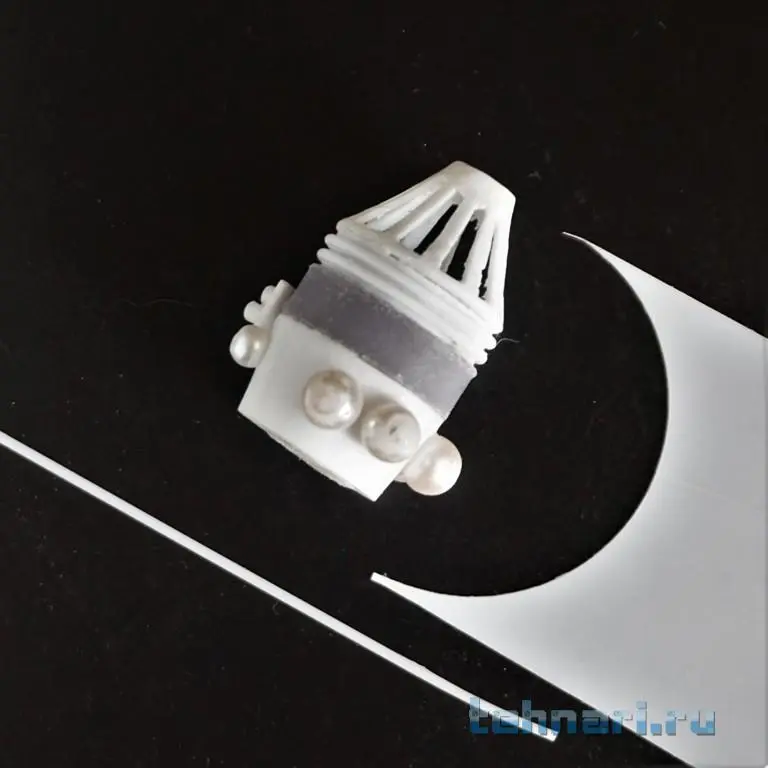

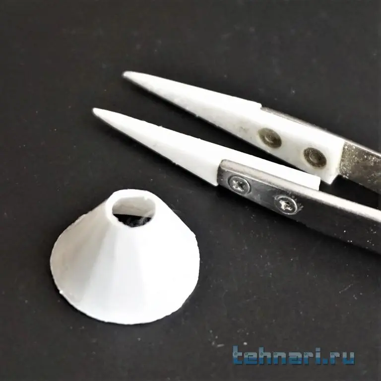

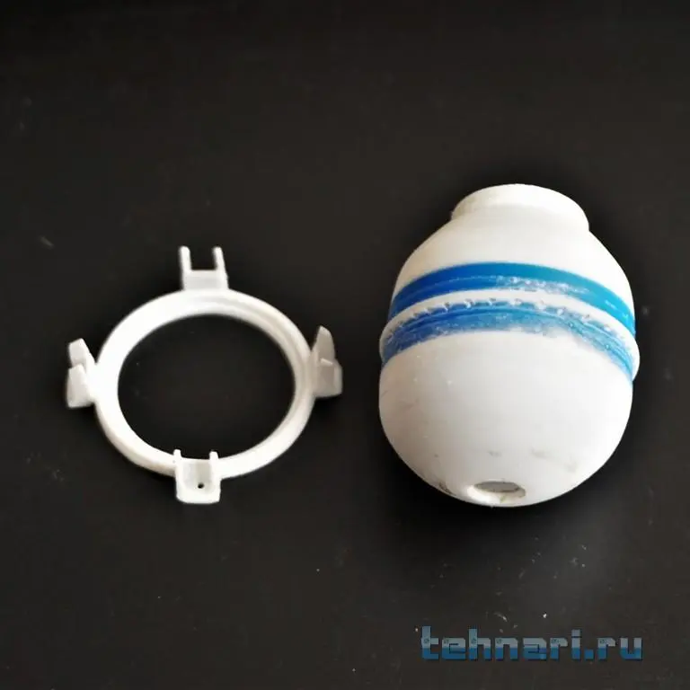

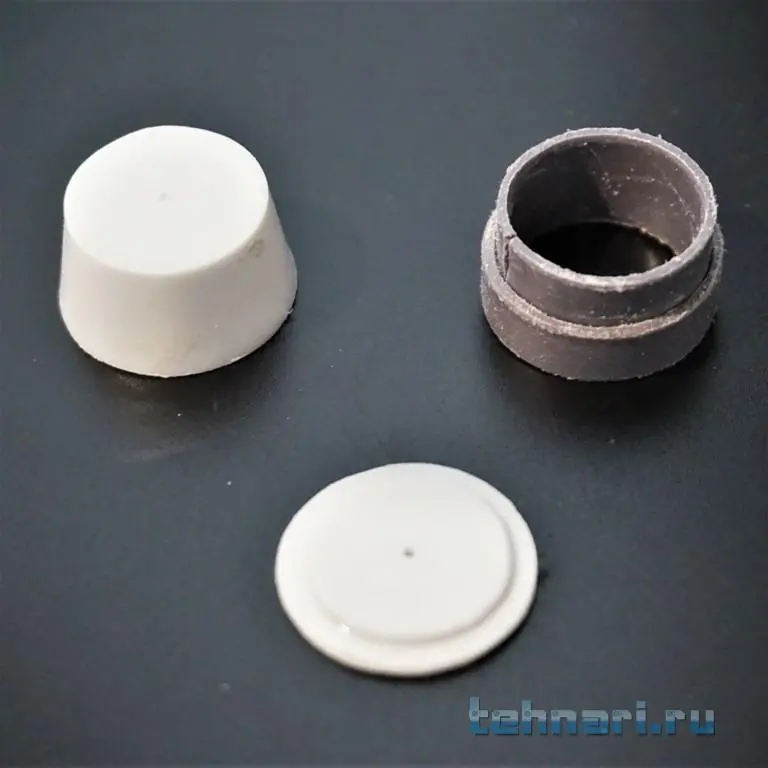

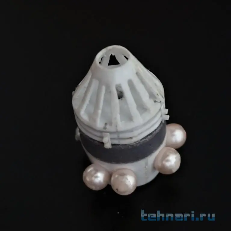

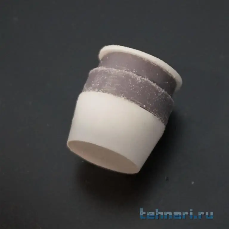

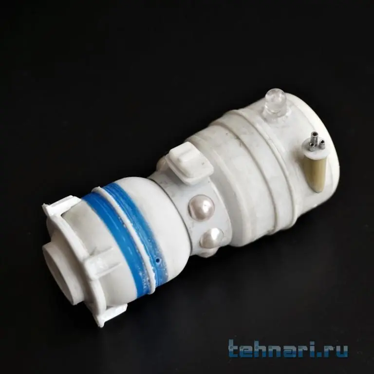

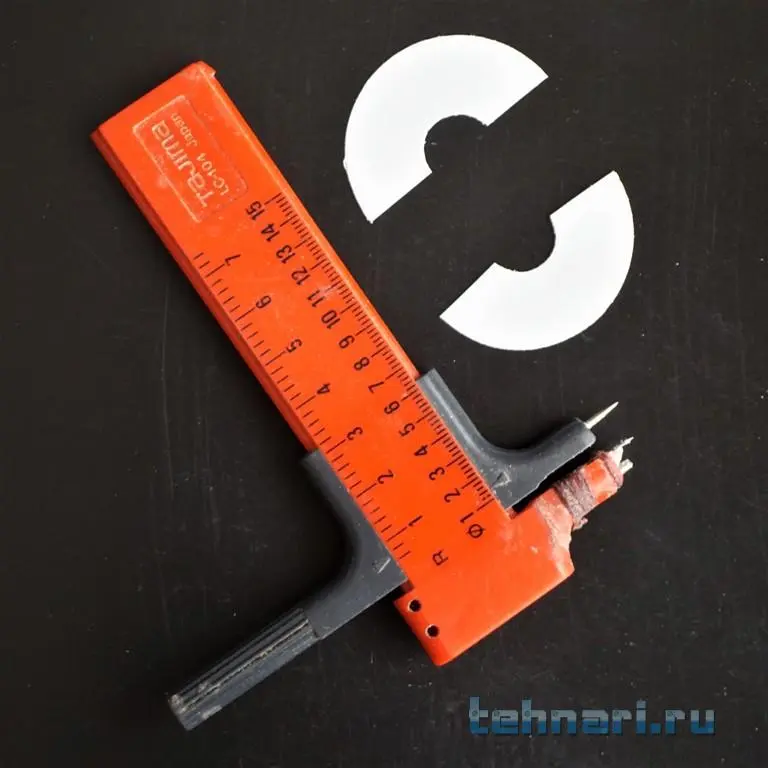

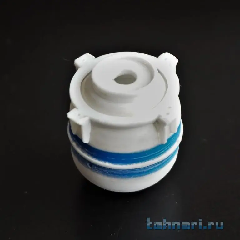

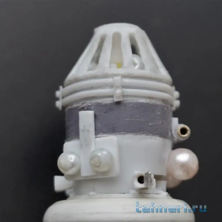

В отличие от амс "Марс-1", где двигательная установка была накрыта решетчатой конструкцией, на которую крепилась обечайка из экранно-вакуумной теплоизоляции, на станции "Венера-2"двигательная установка уже закрыта сплошными экранами, с изготовление которых я и начинаю работы по данной теме. Конические части основания и верхней части кожуха ДУ изготавливаются из разверток, вырезанных из 0,3мм листового пластика и склеенных внахлест в два слоя.
    105 KB · Просмотры: 31
    41.6 KB · Просмотры: 20
    24.2 KB · Просмотры: 20
    14.6 KB · Просмотры: 13
    16.6 KB · Просмотры: 20
Центральная, цилиндрическая, часть кожуха Ду выполнена из 20мм пластиковой трубки и склеена в единую конструкцию с коническими частями кожуха.
    36.5 KB · Просмотры: 21
    14.8 KB · Просмотры: 21
    13.2 KB · Просмотры: 21
    8.7 KB · Просмотры: 22
    11.5 KB · Просмотры: 15
    14.3 KB · Просмотры: 21

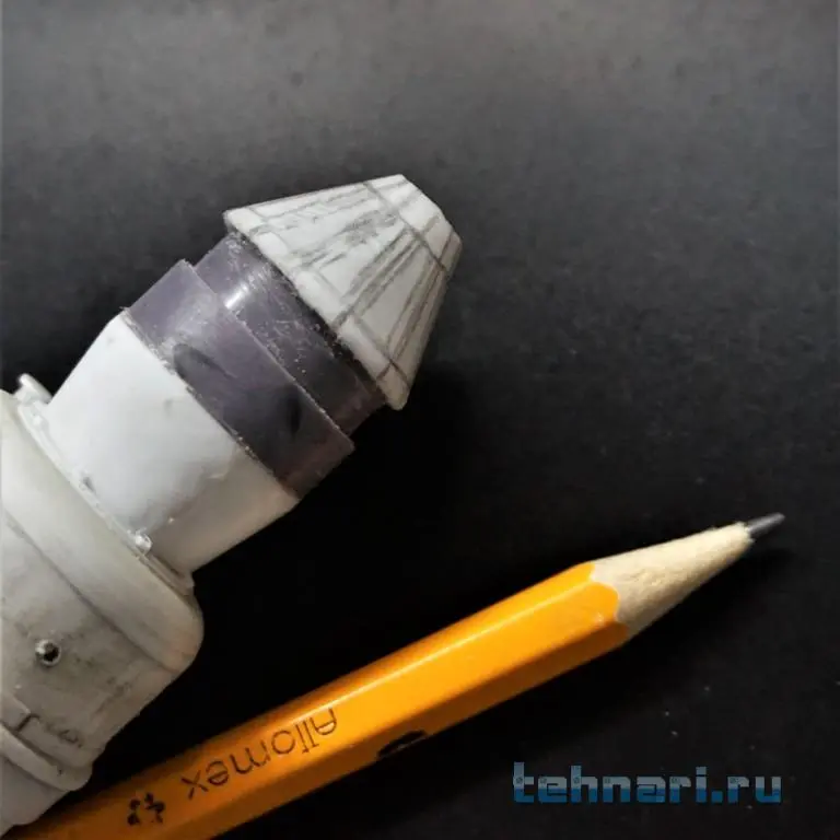

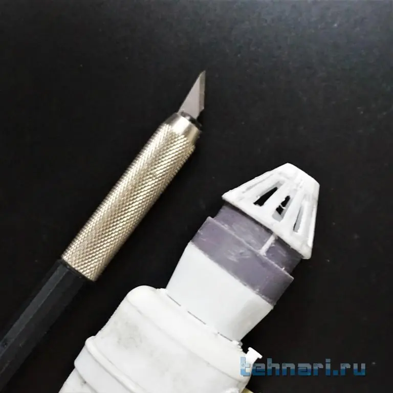

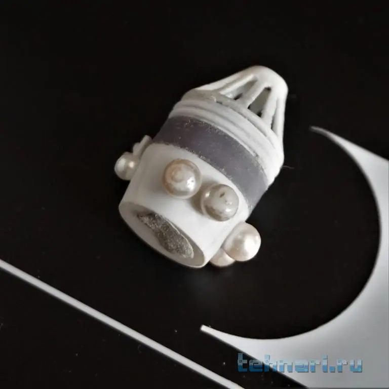

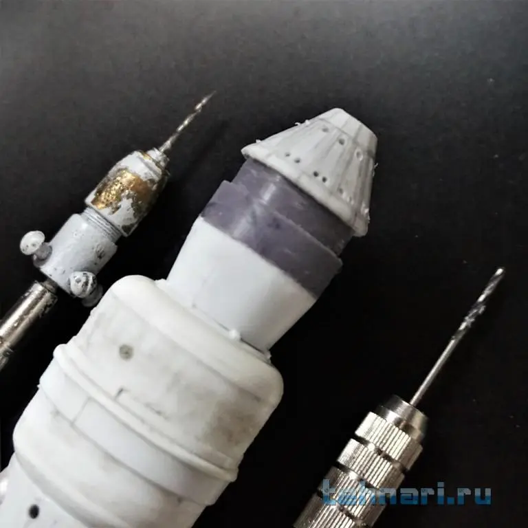

После сушки произведена разметка рисунка пазов на верхнем конусе кожуха, по углам пазов проведено засверливание отверстий тонким сверлом. А занем модельным ножом произведена вырезка пазов и зачистка следов работы.
    19.1 KB · Просмотры: 22
    23.3 KB · Просмотры: 16
    20.5 KB · Просмотры: 23
    15.1 KB · Просмотры: 21
    17.7 KB · Просмотры: 24
    22.6 KB · Просмотры: 21

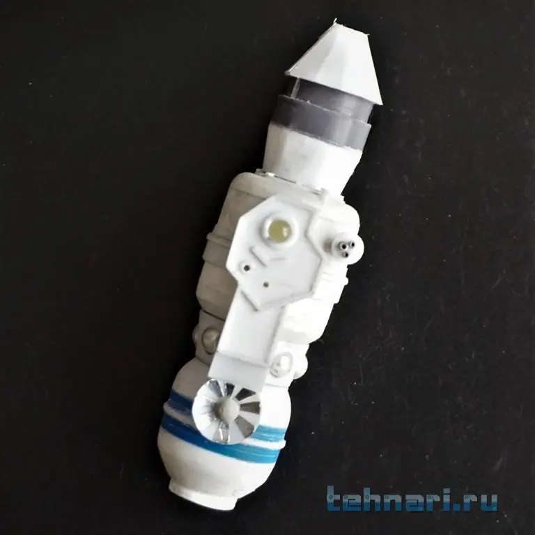

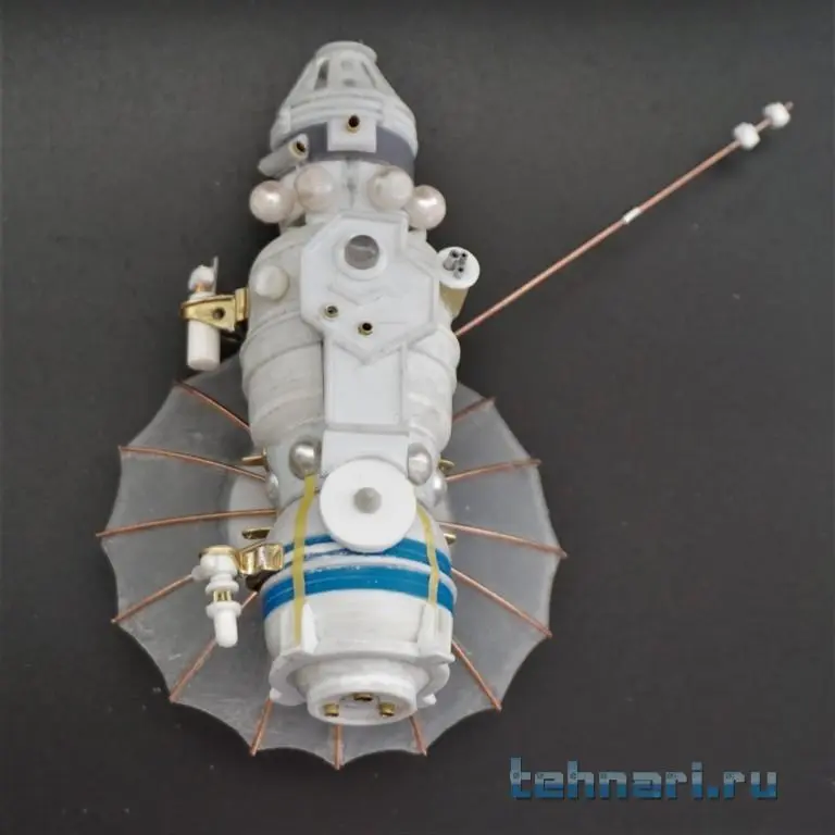

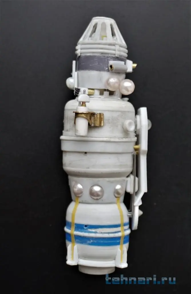

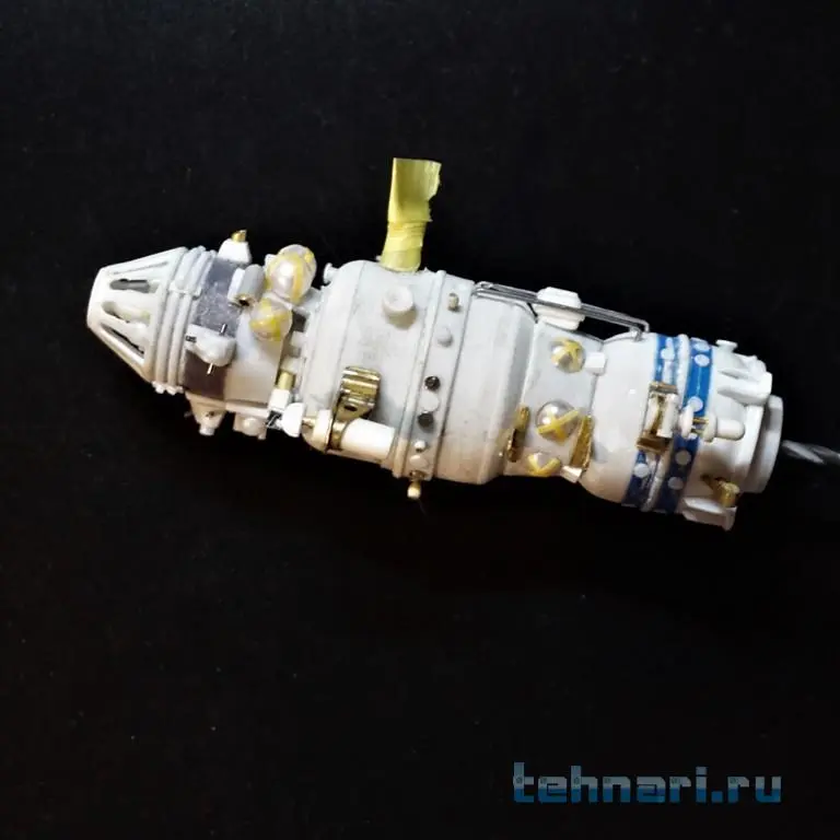

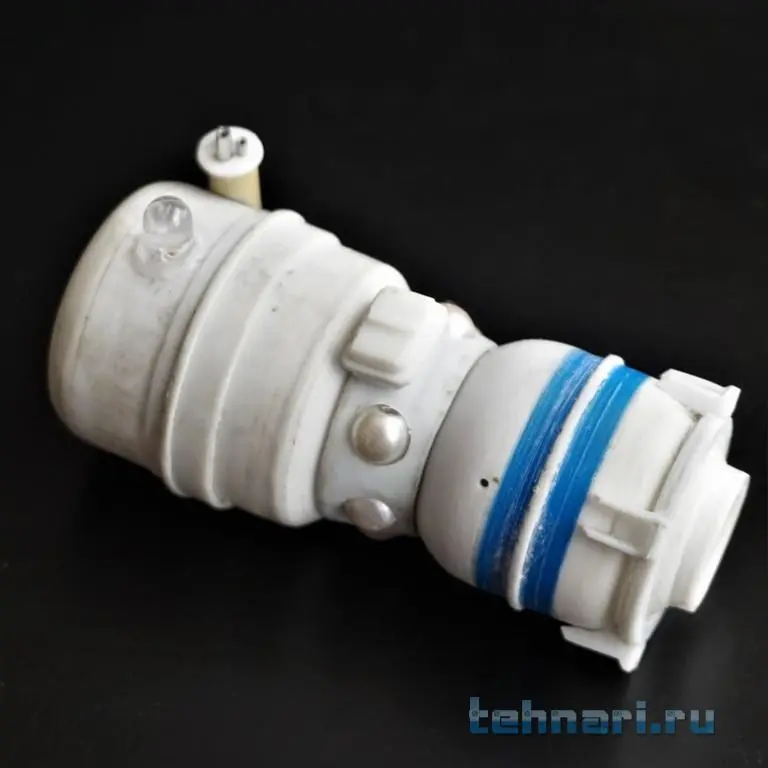

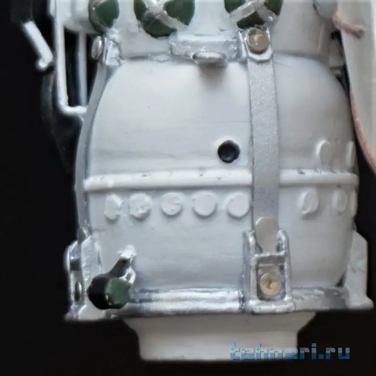

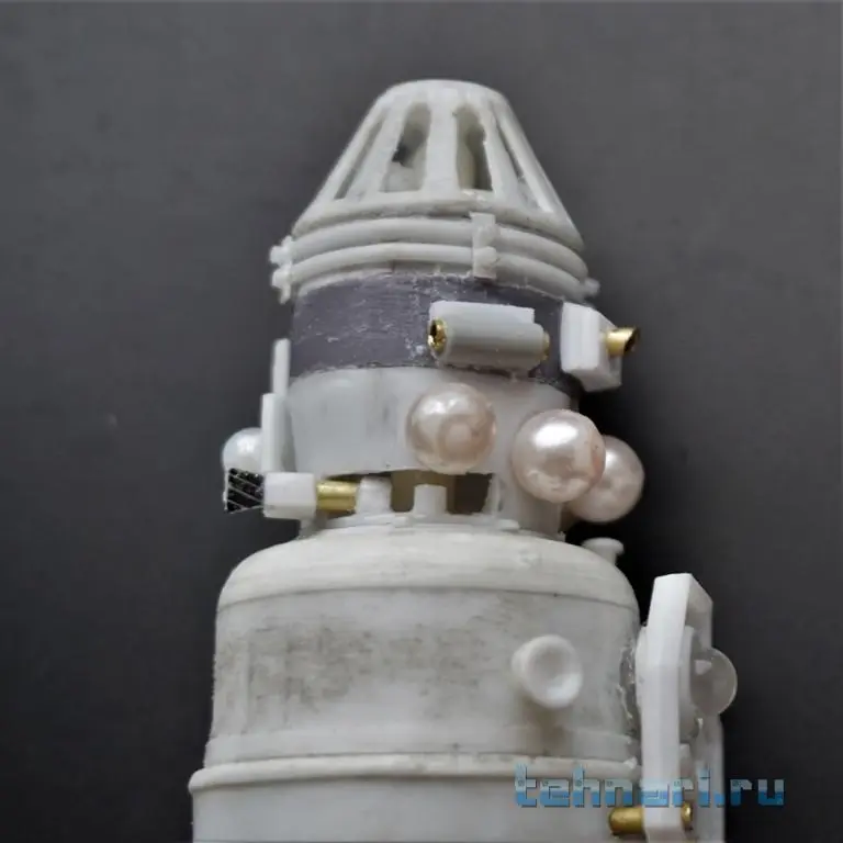

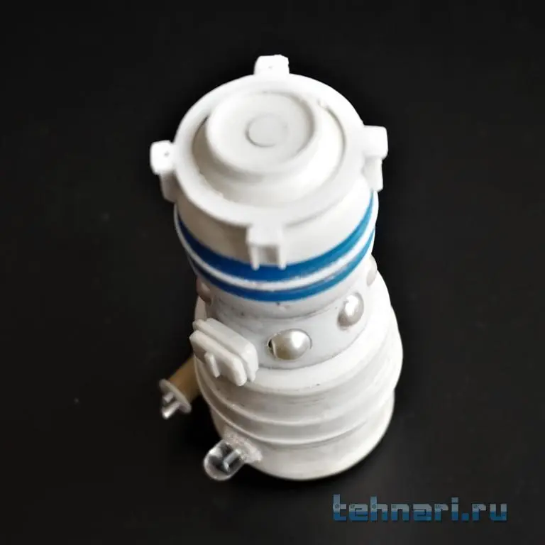

Устанавливаем на станцию ряд шаробаллонов, выполненных из бусин диаметром 4мм и 6мм. Также в кожух установлен двигатель.
    21 KB · Просмотры: 24
    19.9 KB · Просмотры: 22
    22.8 KB · Просмотры: 23
    20.6 KB · Просмотры: 26
    14.4 KB · Просмотры: 25
    15.8 KB · Просмотры: 23
    23 KB · Просмотры: 16

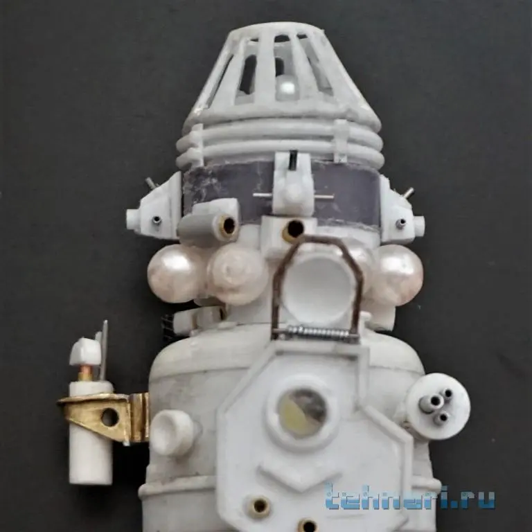

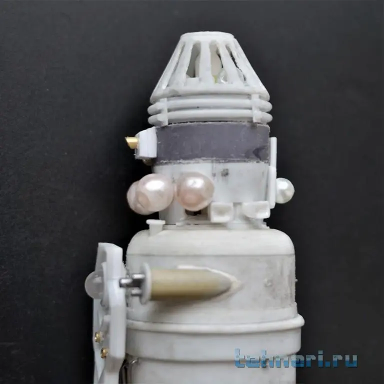

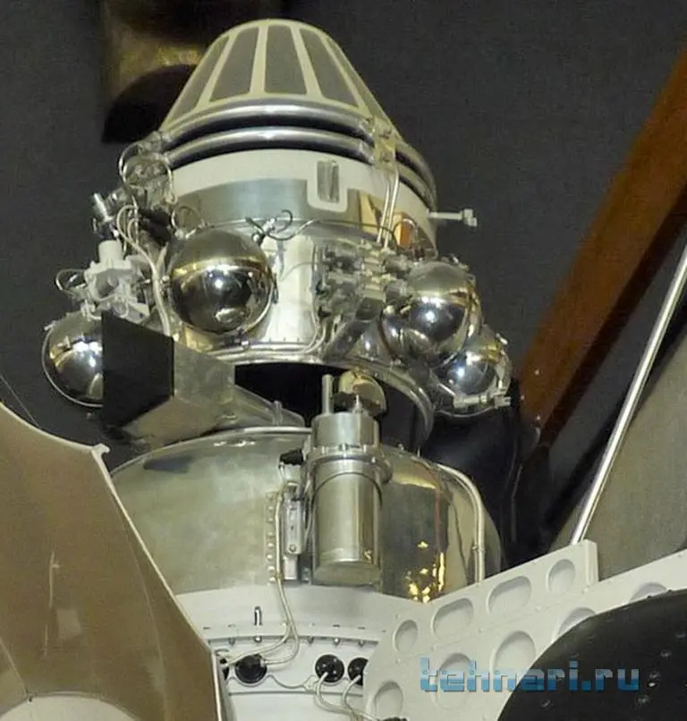

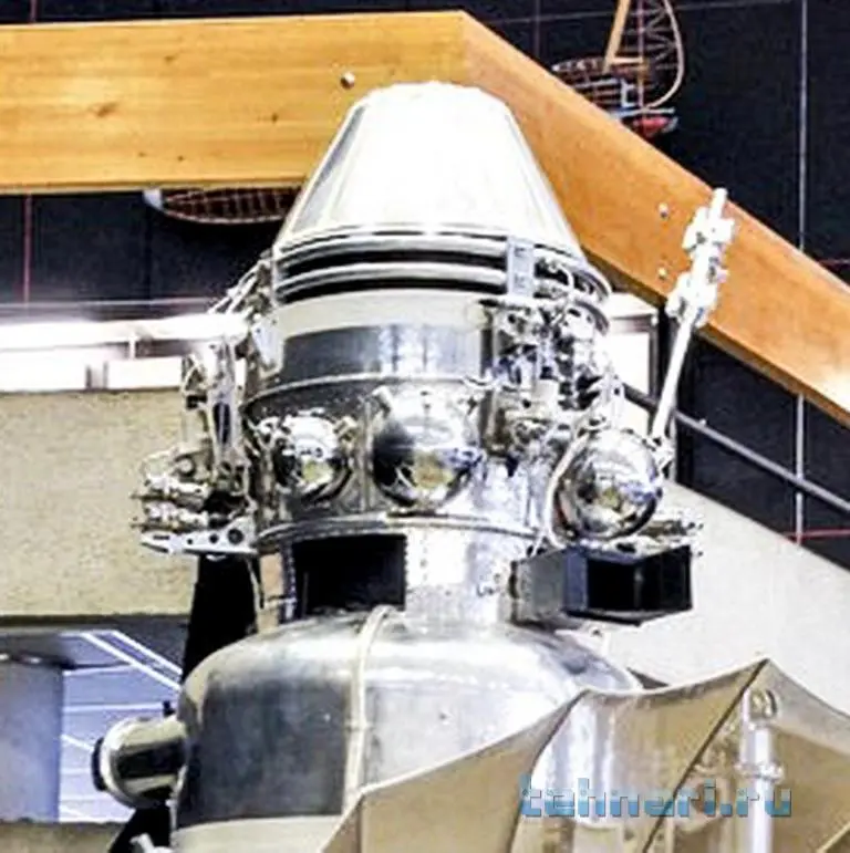

На фото в верхней части цилиндра кожуха двигателя станции видна пара коллекторов, из которых подается газ в двигатели коррекции. На модели данные коллектора склеены из пластикового прутка Ф1мм и дополнены элементами крепления из листового пластика и прутка.
    47.8 KB · Просмотры: 21
    21.3 KB · Просмотры: 20
    13.3 KB · Просмотры: 19
    11.4 KB · Просмотры: 20
    9.1 KB · Просмотры: 17
    19.2 KB · Просмотры: 22
    17.2 KB · Просмотры: 19

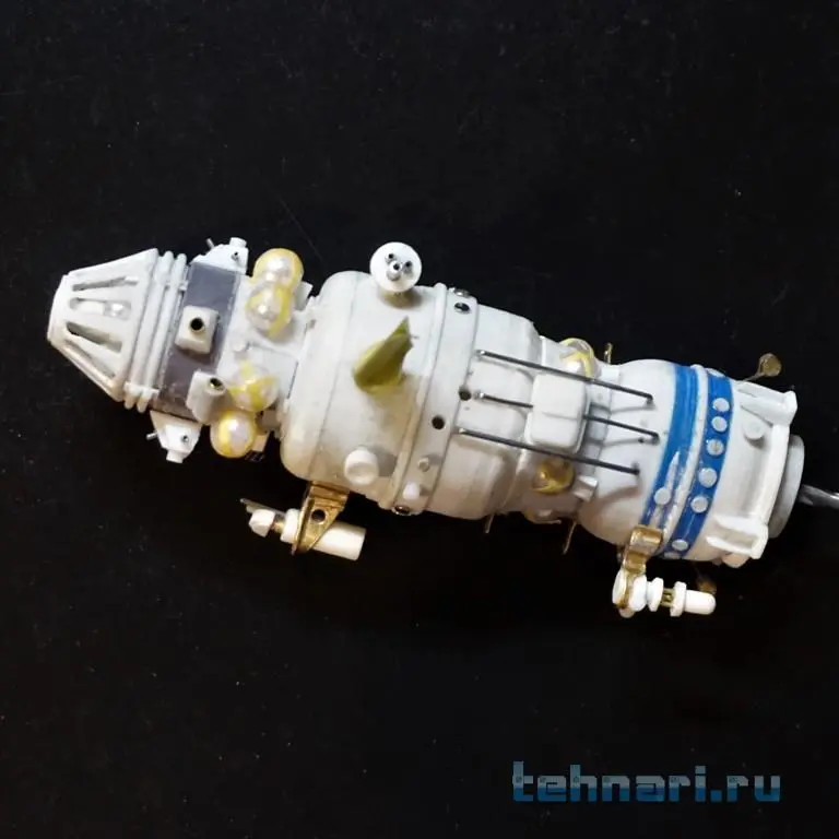

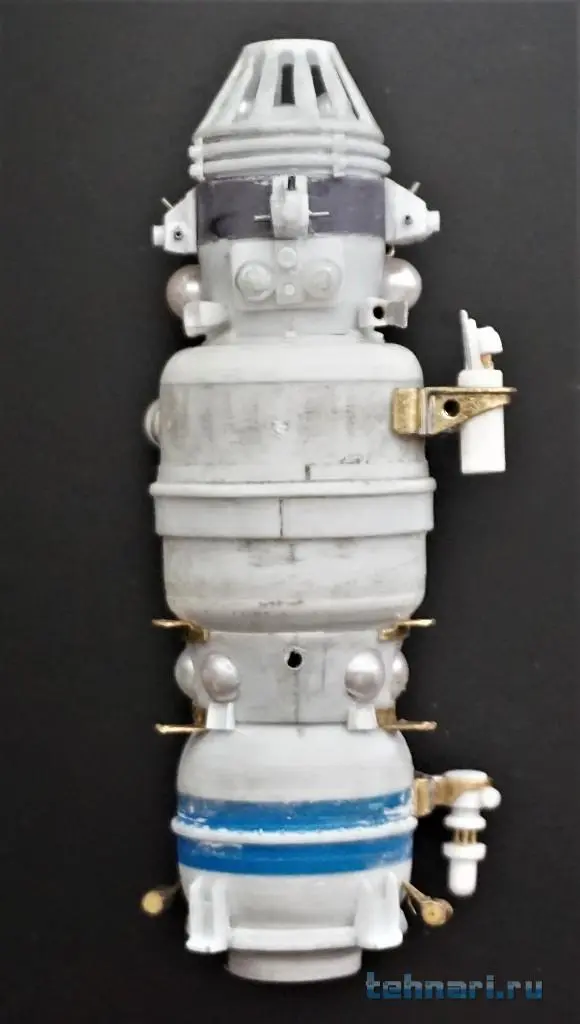

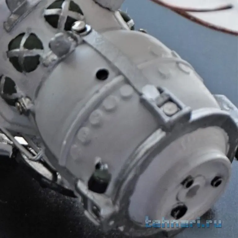

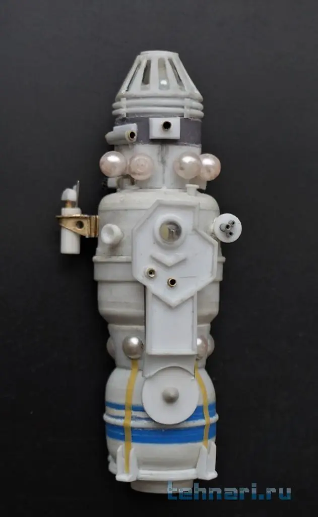

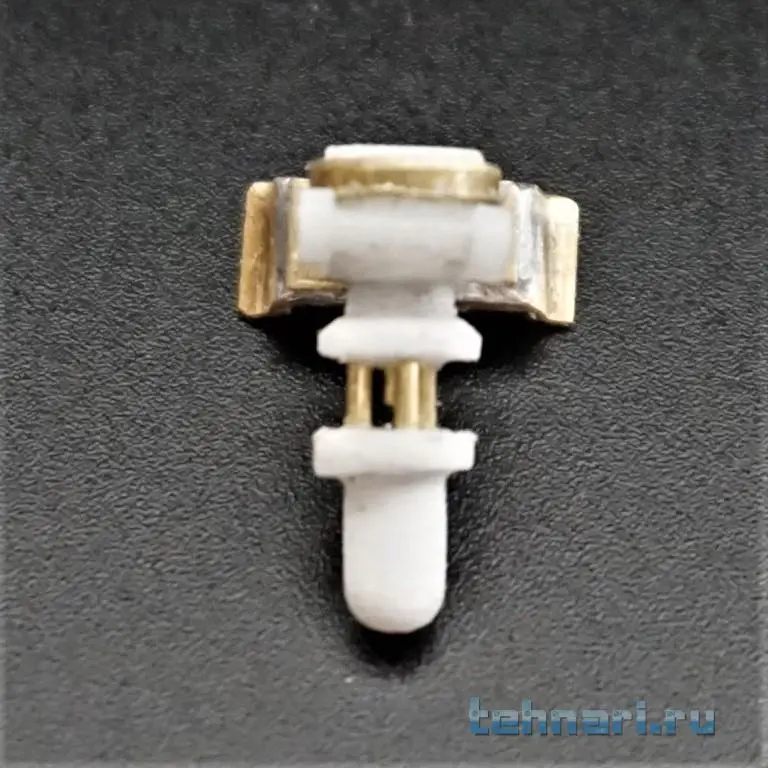

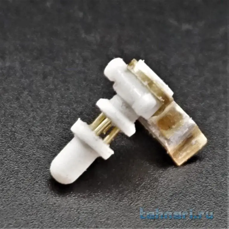

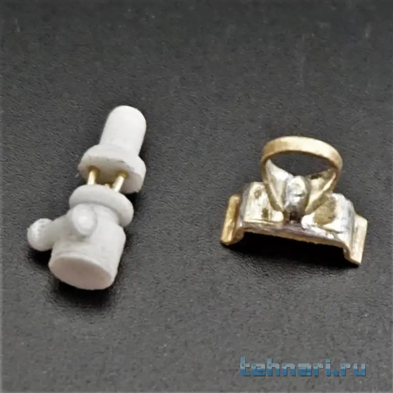

Из листового пластика, литника и латунной трубки изготовлен ряд приборов и установлен на корпус станции.
    105 KB · Просмотры: 23
    15.1 KB · Просмотры: 14
    12.7 KB · Просмотры: 14
    16.8 KB · Просмотры: 18

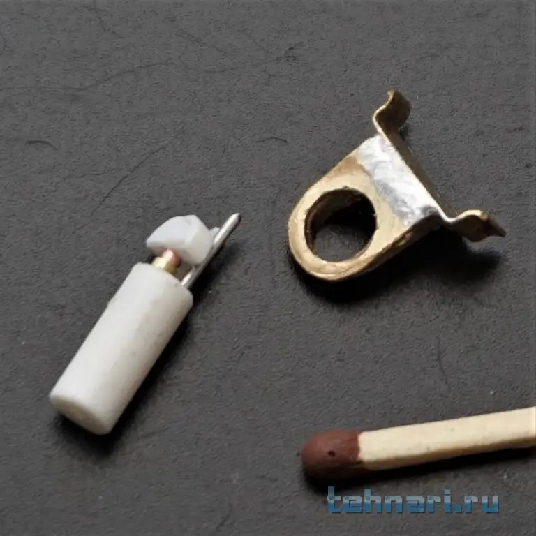

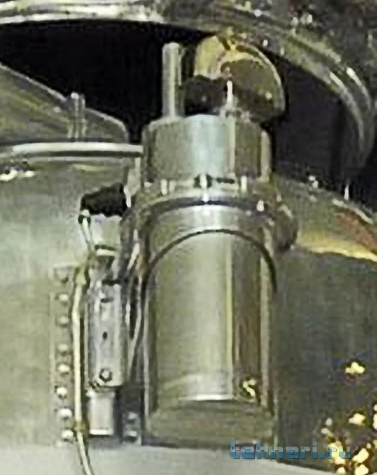

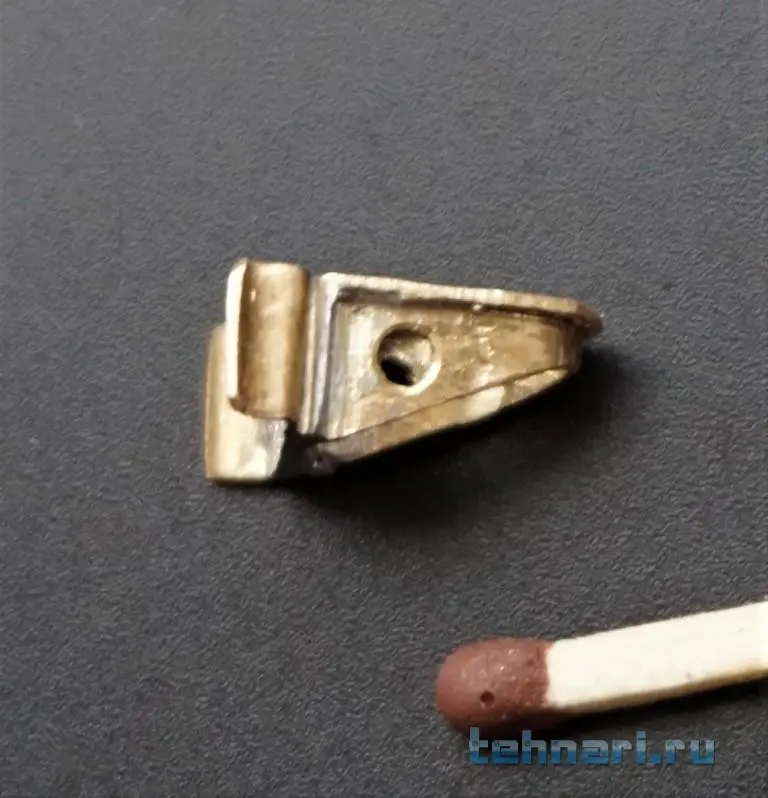

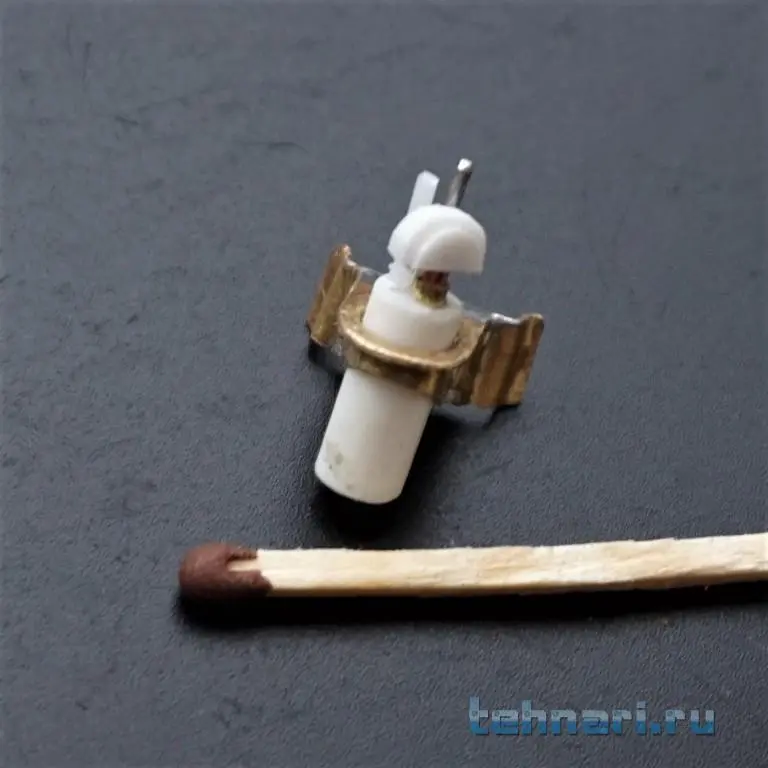

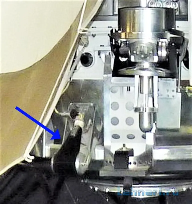

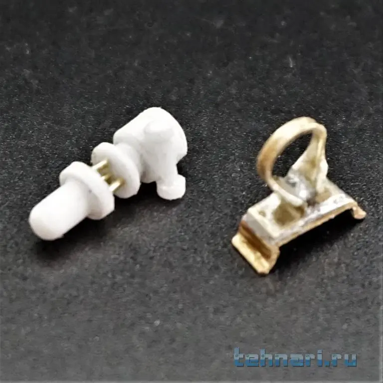

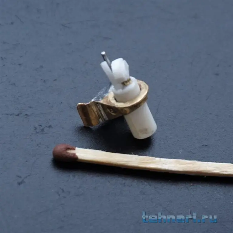

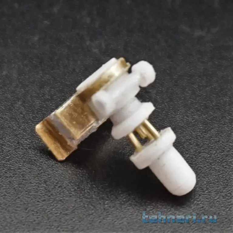

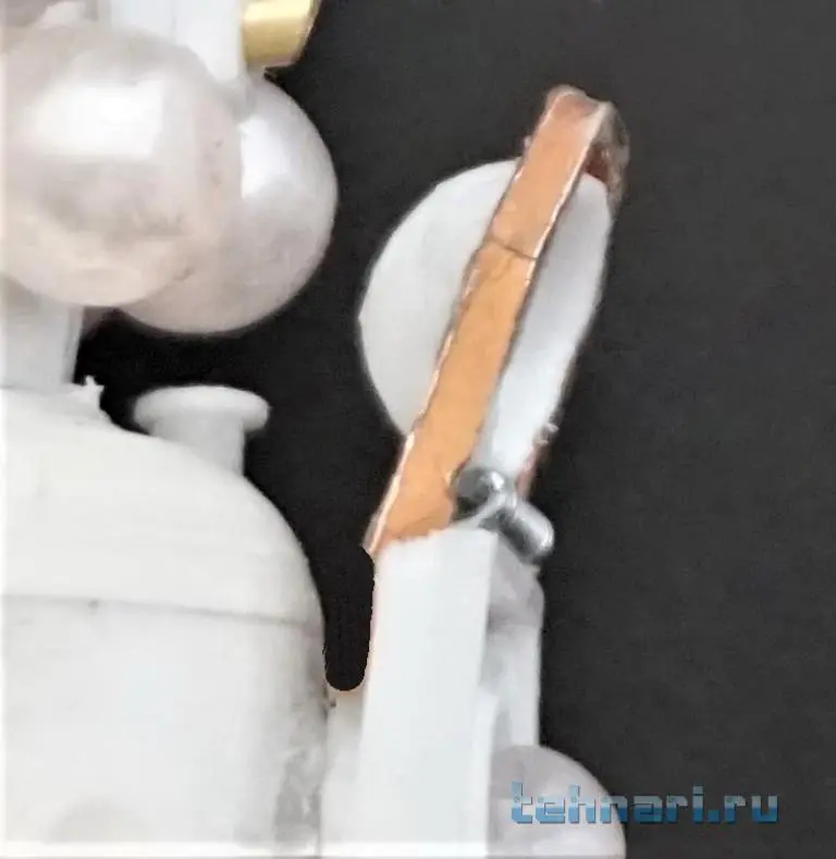

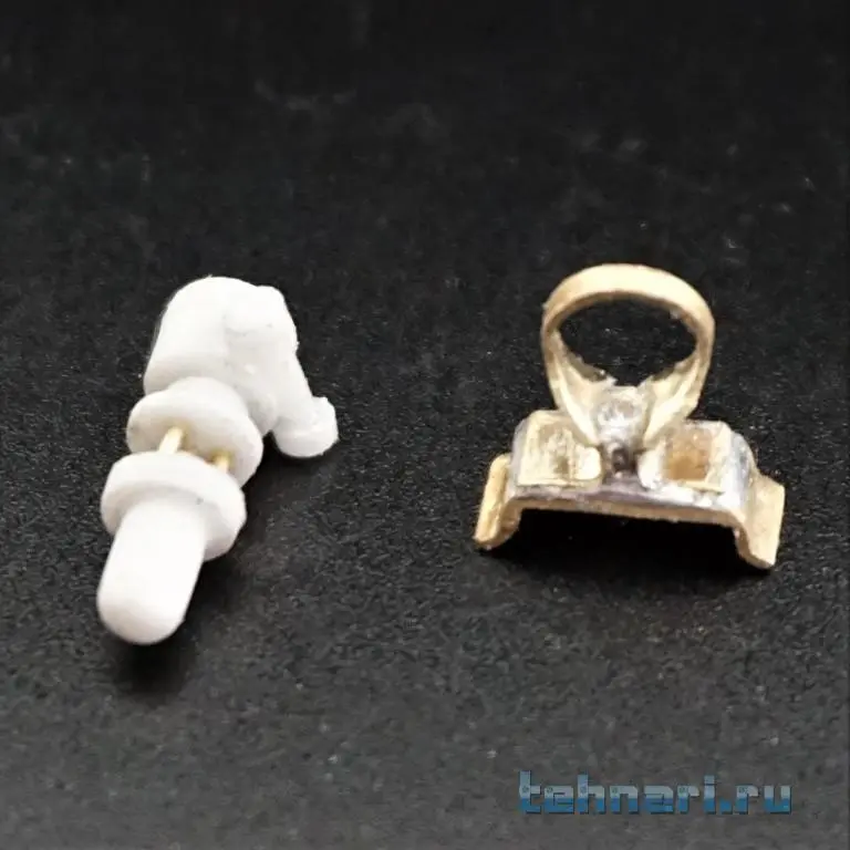

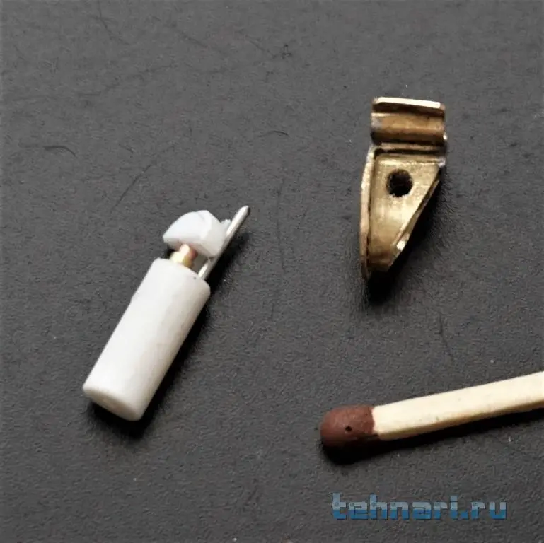

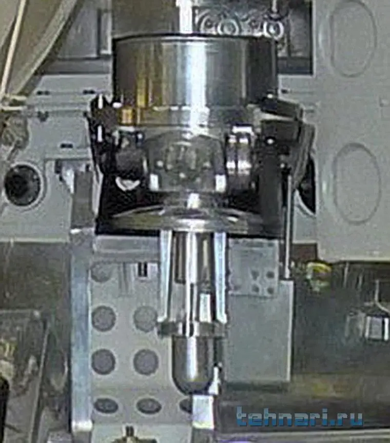

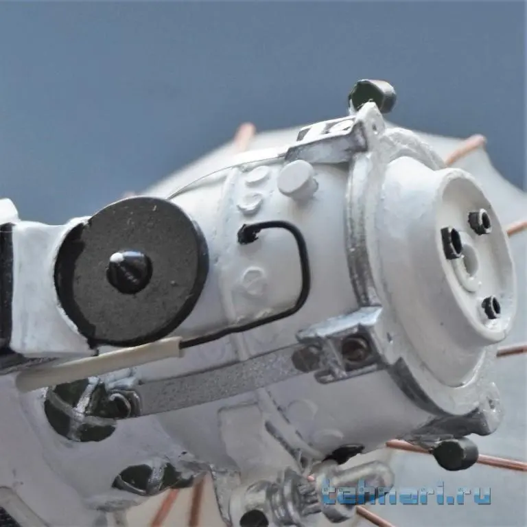

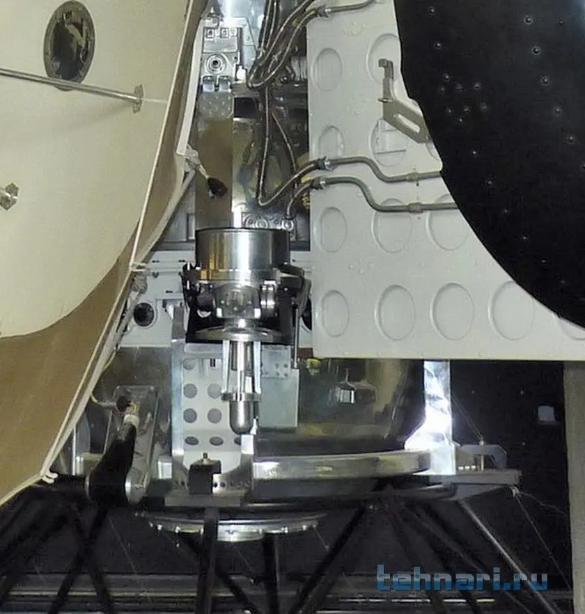

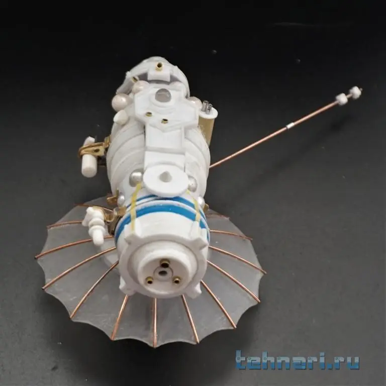

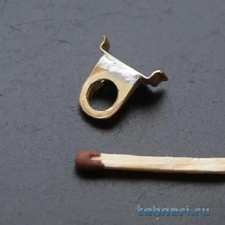

Еще один прибор, более сложной конструкции выполнен в соответствии с фото. Корпус прибора выполнен из литника, латунной трубки и медной проволоки. Развертка кронштейна для крепления данного прибора прибора к корпусу станции вырезана из листовой латуни, согнута и спаяна. После чего в нее был вклеен корпус прибора.
    43.3 KB · Просмотры: 17
    38.5 KB · Просмотры: 24
    25.7 KB · Просмотры: 18
    41.4 KB · Просмотры: 24
    37.8 KB · Просмотры: 15
    37.2 KB · Просмотры: 14
    19.7 KB · Просмотры: 28
    25.1 KB · Просмотры: 14
Кронштейн с прибором установлен на штатное место на корпусе станции.

Еще один прибор--инфракрасный спектрометр- изготовлен во аналогии с фотоснимком и установлен на корпус станции. Для его изготовления понадобился литник, латунные трубки, листовая латунь.
    50.3 KB · Просмотры: 14
    43.4 KB · Просмотры: 14
    29.1 KB · Просмотры: 12
    34.6 KB · Просмотры: 13
    39.3 KB · Просмотры: 12
    40.5 KB · Просмотры: 12
    40 KB · Просмотры: 14
    53.9 KB · Просмотры: 16
    17.7 KB · Просмотры: 16
    17.9 KB · Просмотры: 14

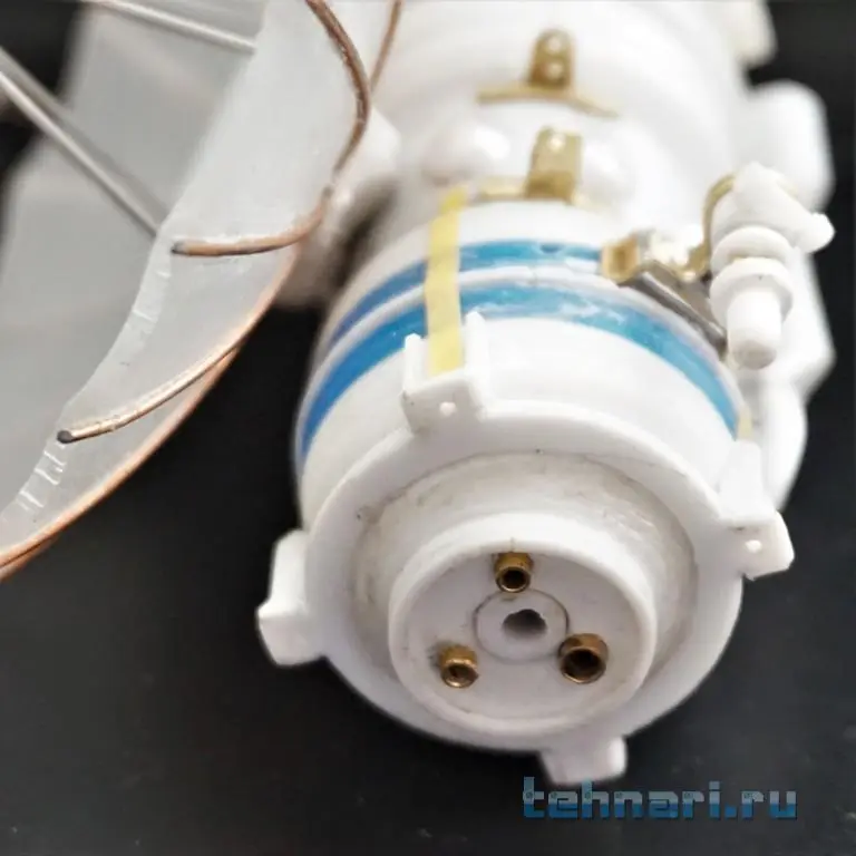

В днище спецотсека просверлены отверстия, в которые вклеены отрезки латунных трубок, имитирующие тубус 200 мм фотообъектива, тубус объектива датчика направления станции на планету во время фотосъемки, тубус объектива ультрафиолетового спектрометра, встроенного в фотосистему.

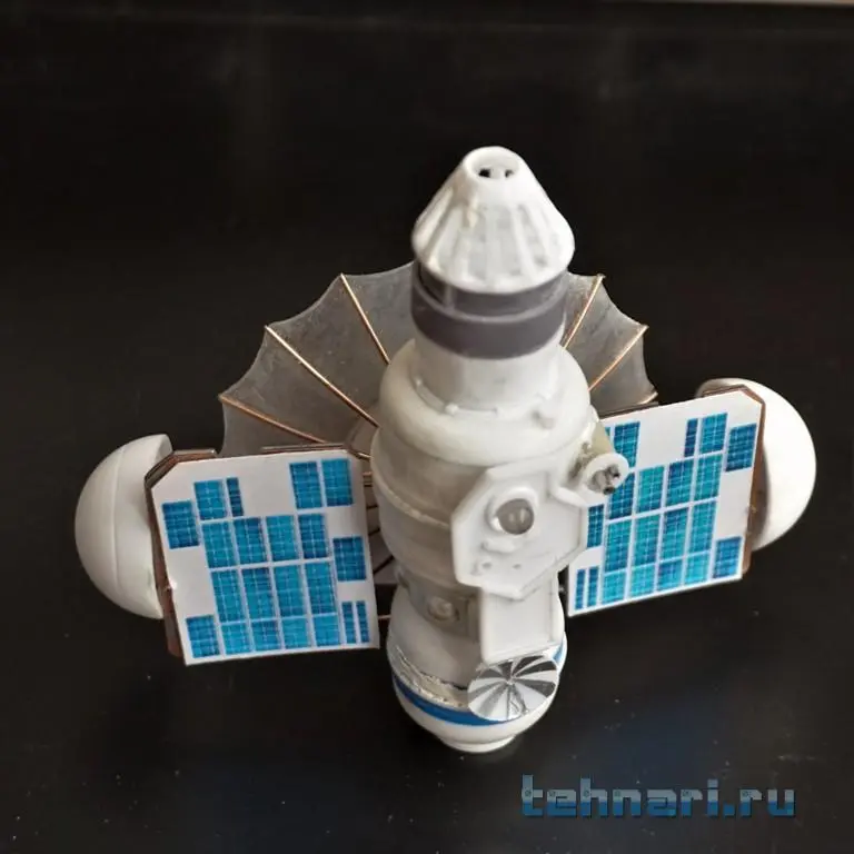

На корпус спецотсека установлена пара ленточных антенн в свернутом состоянии. Ленточные антенны - не использованные остатки после сборки набора "КК Восток" от Red Iron.

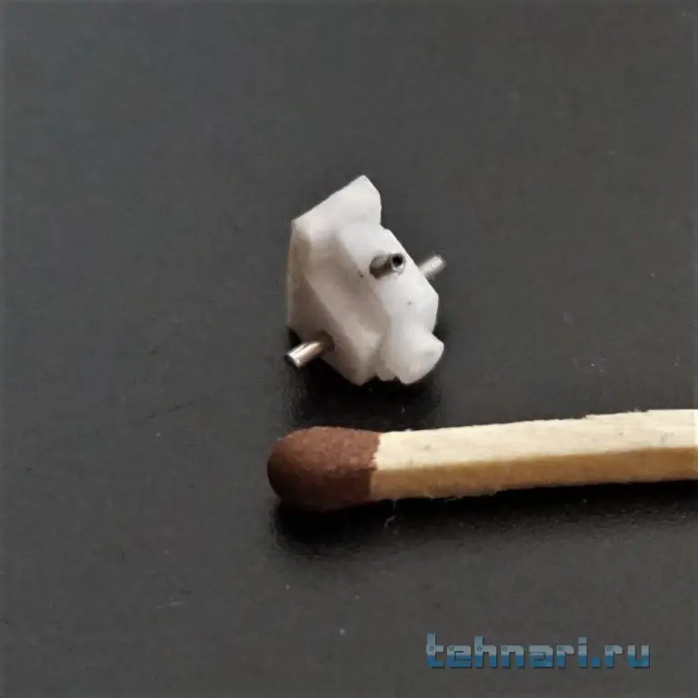

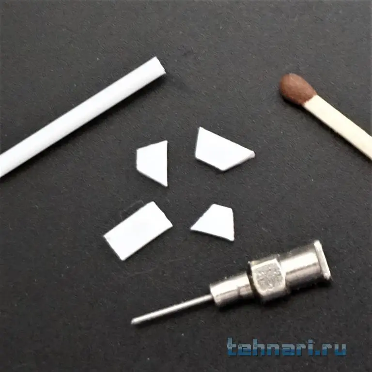

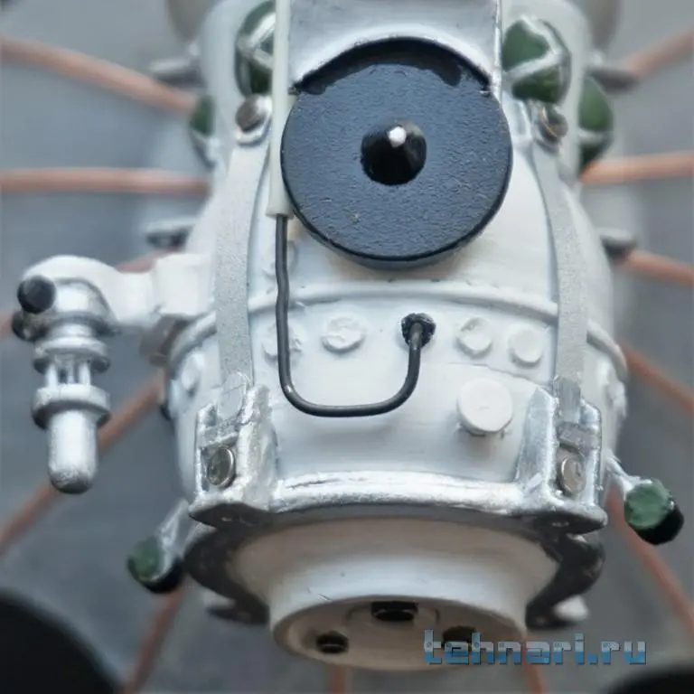

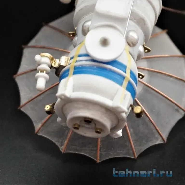

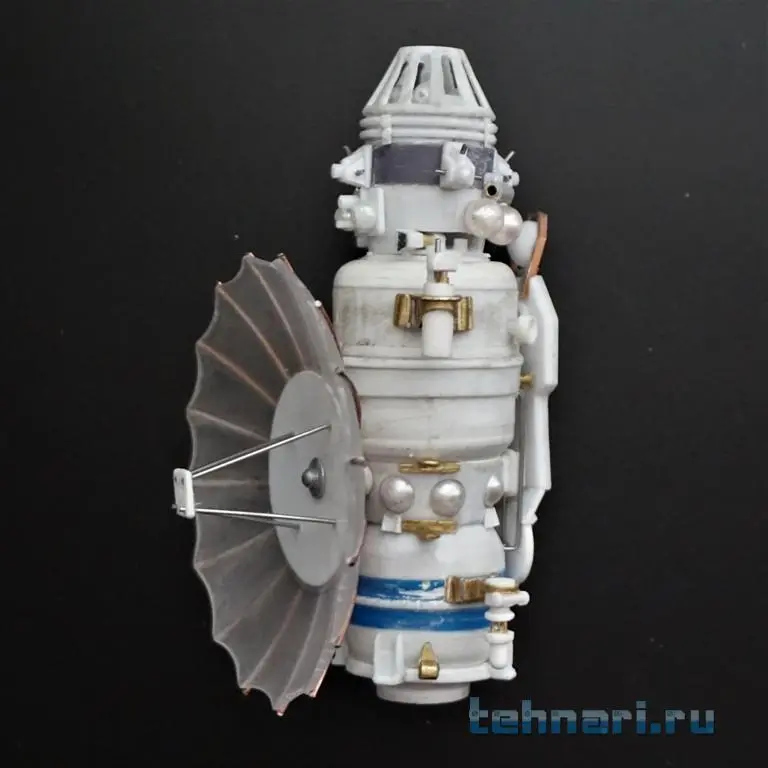

Из листового пластика, инъекционной иглы и проволоки изготовлены 4 блока двигателей коррекции станции и защитный колпак на датчик системы астроориентации.
    30.2 KB · Просмотры: 16
    36.4 KB · Просмотры: 18
    11.9 KB · Просмотры: 18
    16.1 KB · Просмотры: 13
После чего эти детали были приклеены на штатные места корпуса станции.
    19.6 KB · Просмотры: 19
    20.4 KB · Просмотры: 16
    17.8 KB · Просмотры: 17
    19.7 KB · Просмотры: 19
    16.2 KB · Просмотры: 18
    17.2 KB · Просмотры: 12
    15.7 KB · Просмотры: 18

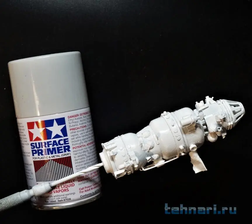

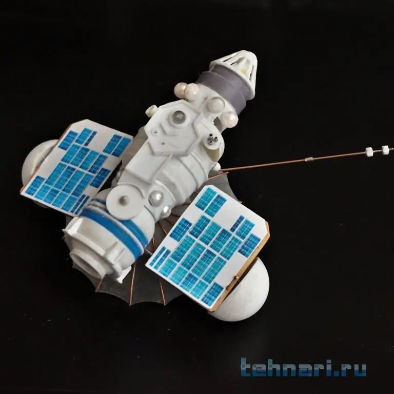

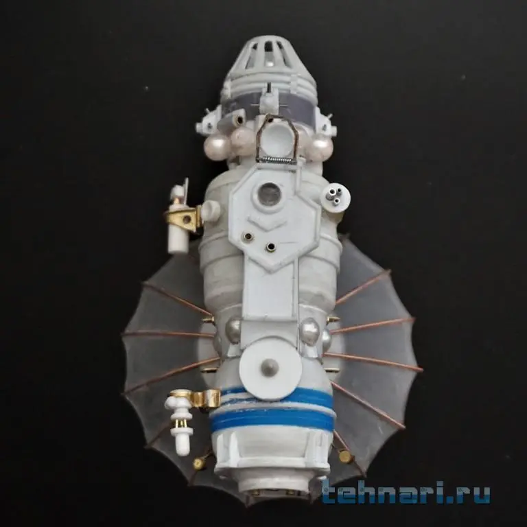

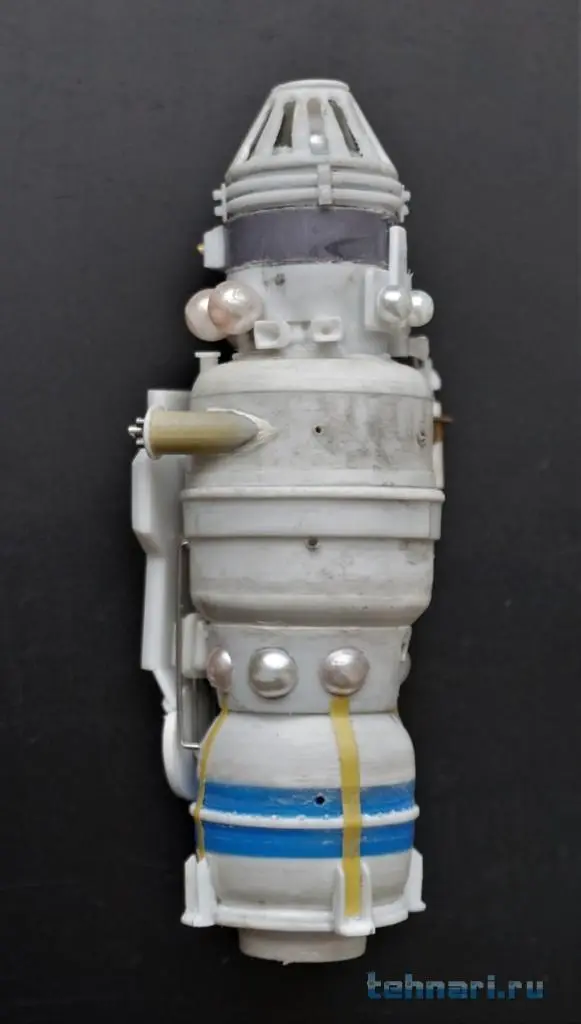

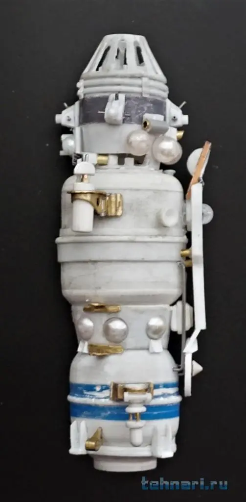

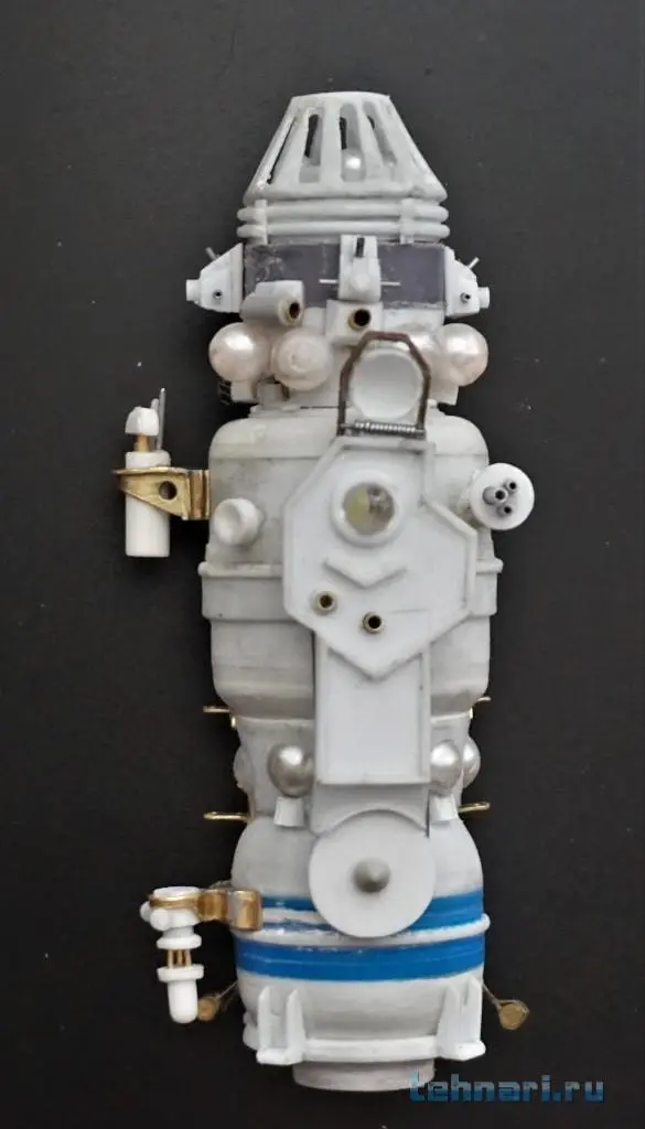

Дополняем экстерьер корпуса станции кучей мелких деталей и производим задувку корпуса белой грунтовкой "Тамия"
    20.5 KB · Просмотры: 19
    17.7 KB · Просмотры: 20
    16.9 KB · Просмотры: 19
    30.5 KB · Просмотры: 16

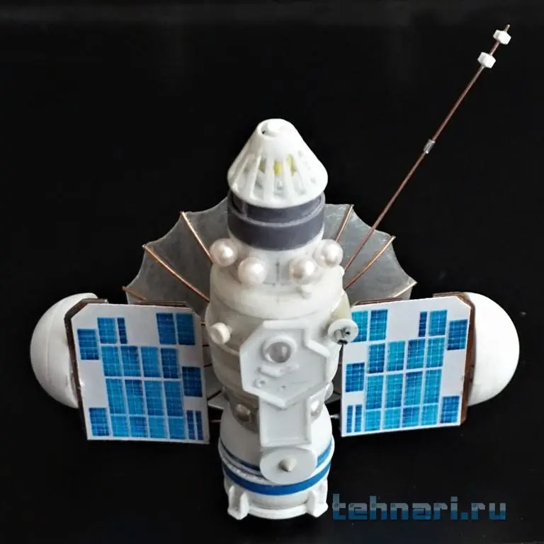

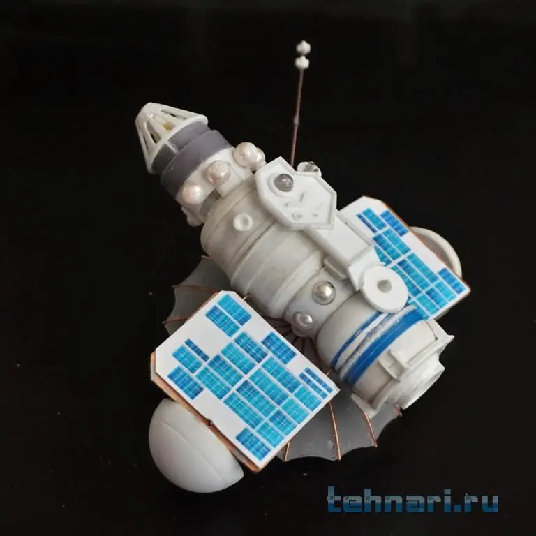

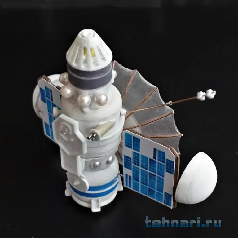

Произведена окраска элементов конструкции станции. На корпус станции установлены стяжные ленты, с помощью которых спецотсек крепится к орбитальному отсеку.
