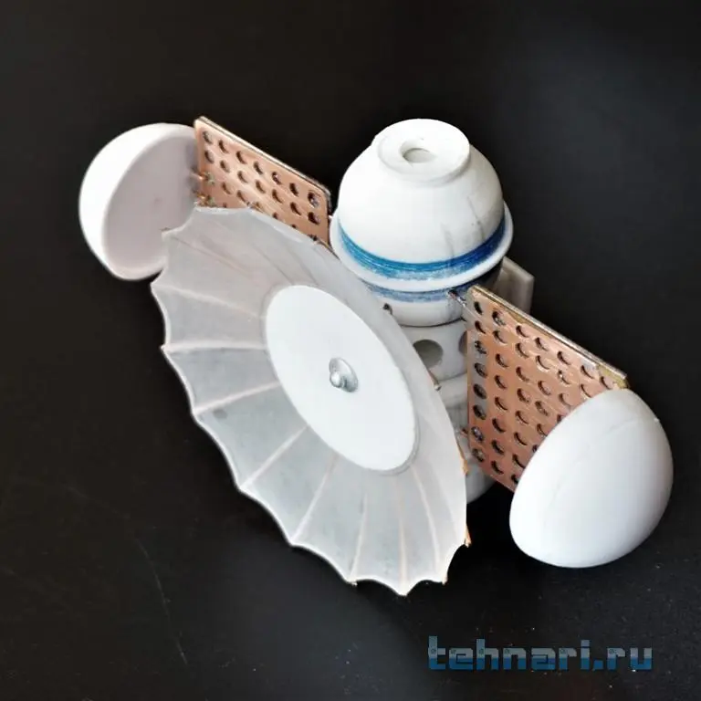

АМС "Венера-2"
После чего антенна установлена на корпус станции.

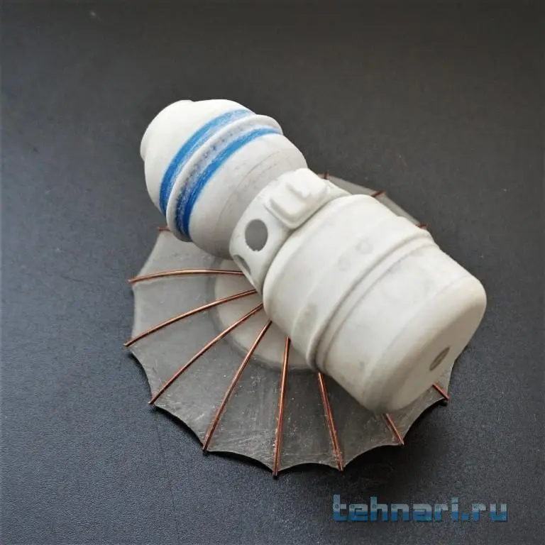

В систему терморегулирования станции входят два полусферических радиатора, установленных на торцах солнечных панелей.
    22.6 KB · Просмотры: 41
    43 KB · Просмотры: 29
В модели данные полусферы изготавливаются методом пластического формования из 1,3мм листового пластика от доски для лепки пластилина. В качестве пуансона взят 25мм шарик от реппелента, а в качестве матрицы-крышка от бутылки шампуня соответствующего по зазору между матрицей и пуансоном размера. Разогреваем над конфоркой электроплиты заготовку листового пластика до пластичного состояния, укладываем его на матрицу-крышку и вдавливаем в нее пуансон шарик. В результате получаем заготовки полусфер.

При помощи бокорезов отделяем от заготовки излишки пластика. При помощи циркуля производим разметку детали и затем обрезаем по разметке излишки пластика микропилкой .

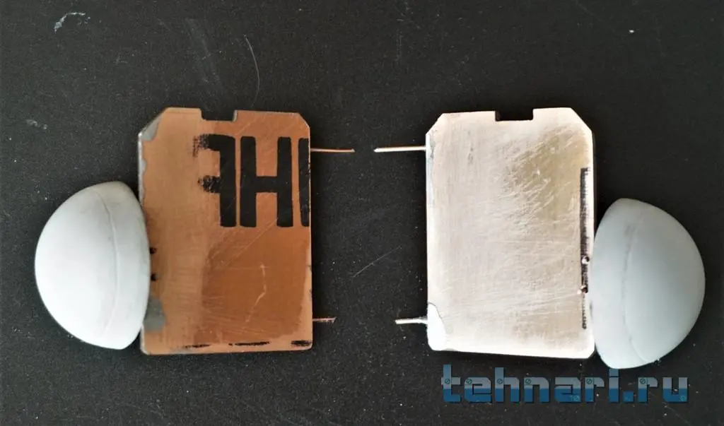

Обрабатываем торец шлифшкуркой, вырезаем из листового пластика диск донышка радиатора и вклеиваем его в полусферу.Добавляем пару шарниров, выполненных из проволоки и в результате получаем два корпуса радиаторов системы терморегулирования..

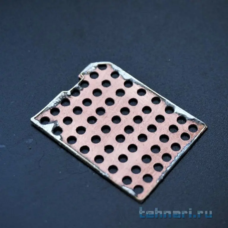

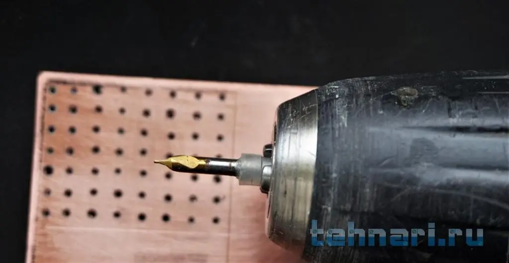

Солнечные панели пошли с третьей попытки из-за масштабной толщины панели. Сначала был опробован тонкий пластик (о,5мм), но возникли проблемы с короблением от клея после сушки панели даже в заневоленном состоянии. Панели из более толстого пластика(1мм) не коробило, но в глаза бросалась немасштабная толщина сборки. В итоге пришел к варианту, в котором использовался фольгированный стеклотестолит (0,5мм). На миллиметровке был прочерчен рисунок отверстий облегчения, который при помощи микродрели был перенесен на фольгированную плату стеклотекстолита. Затем отверстия, намеченные с помощью центровочного сверла были рассверлены до масштабного размера в Ф3,2мм, панели отрезаны от платы и обработаны по торцам.
    22.2 KB · Просмотры: 36
    20.5 KB · Просмотры: 40
    35 KB · Просмотры: 25
Для создания видимого на фотоснимках реальной станции зазора между плоскостями панели была использована 0,3мм латунная проволока, напаянная по контуру панели с элементами облегчения. Кромка второй панели была облужена, панель собрана в пакет и спаяна по торцу в единое целое. В результате получена солнечная панель масштабной толщины и довольно прочная, и что важно,не подверженная короблению.

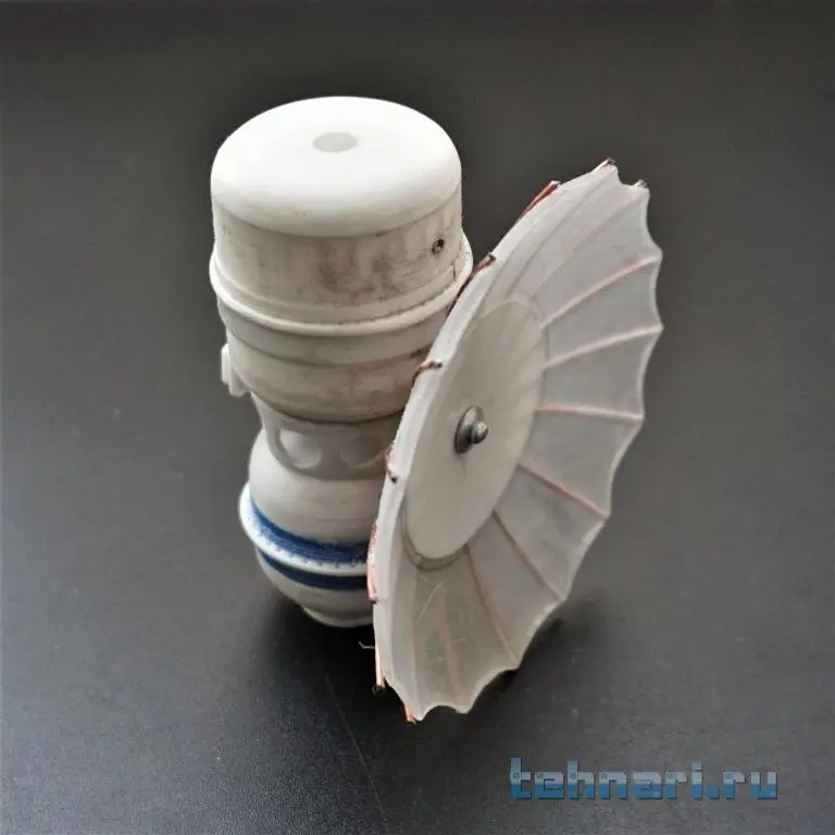

Устанавливаем на солнечные панели полусферы радиаторов системы терморегулирования станции.

Произведена предварительная узловая сборка модели "на сухую".

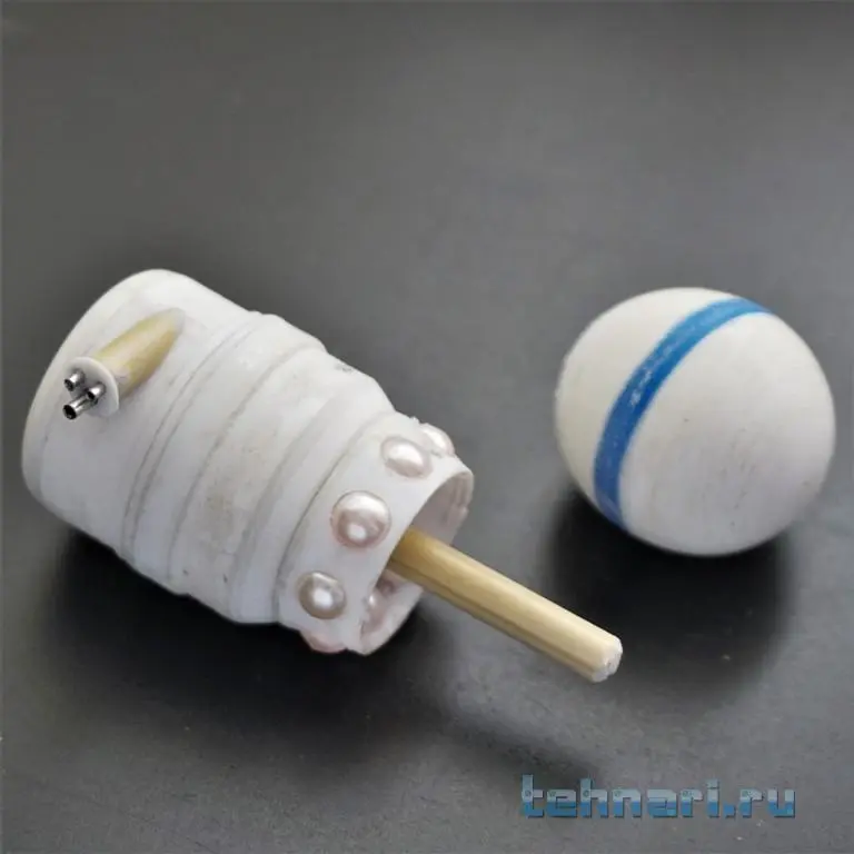

Имитация рисунка солнечной панели станции выполнена при помощи печати на фотобумаге. Для имитации шаробалонов высокого давления в Леонардо приобретены бусины стеклянные для рукоделия различных диаметров.

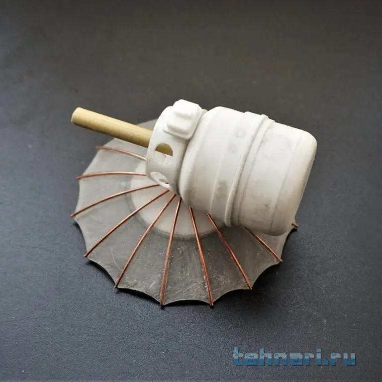

Для сборки датчика постоянной солнечной ориентации понадобился кусочек пластиковой вязальной спицы Ф 5мм, инъекционные иглы Ф 1,6 и 1,2мм, листовой пластик. Из спицы вырезан корпус датчика, произведена притирка на шкурке сопрягаемых поверхностей корпусов станции и датчика. В корпусе датчика засверлены установочные отверстия, в которые будут вклеены объективы датчиков ориентации.

В конической проставке, соединяющей корпуса станции фрезой выполняется окончательный диаметр отверстий, в которые вклеиваются бусины, имитирующие шаробаллоны с газом для микродвигателей ориентации станции.

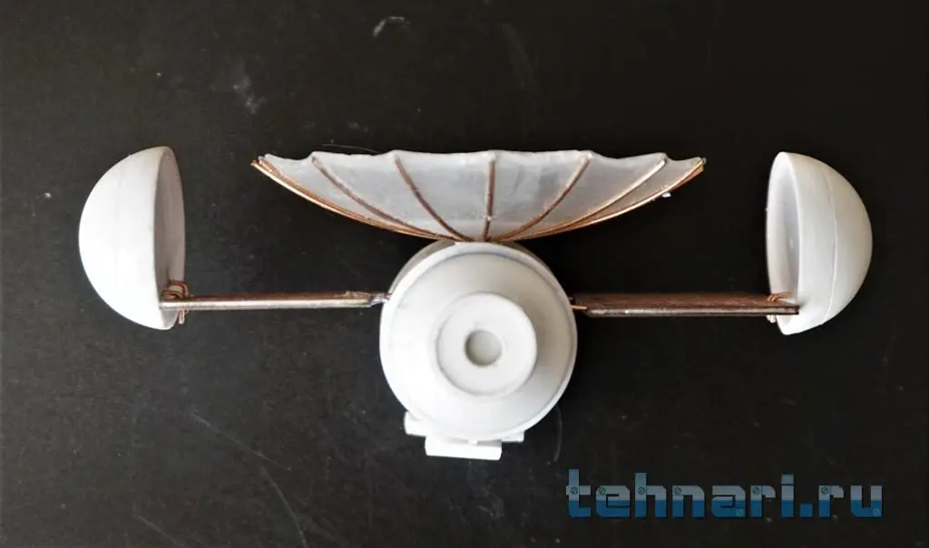

После чего произведена предварительная сборка корпуса станции.

Для изготовления штанги магнитометра понадобилась стальная проволока Ф 0,7мм. Крестообразные датчики магнетометра были выпилены из литника, складной шарнир штанги выполнен из отрезка инъекционной иглы.

Из изучения техописания станций стало понятно , что «Венера-2» и «Венера-3» были в основном аналогичны станциям «Зонд-2» и «Зонд-З»,запущенным ранее в сторону Венеры, но подверглись модификации в связи с новыми задачами, связанными с исследованием планеты.Поэтому я взял за основу рисунок станции "Зонд-3" и на его основе продолжаю работать над экстерьером станции. Так под антибликовой панелью появилась небольшая параболическая антенна радиометра дециметрового диапазона. Зеркало антенны вырезано циркульным ножом из теннисного шарика , излучатель выточен из литника, рисунок на зеркале антенны выполнен при помощи алюминиевой ленты-самоклейки.
