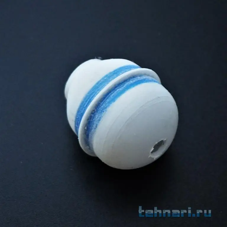

Следующим этапом соединяем трубопроводами газовые кольцевые коллектора с блоками двигателей ориентации. В качестве трубопровода использован проволочный припой Ф0,4мм.
    18.6 KB · Просмотры: 22
    19.9 KB · Просмотры: 16
    25.9 KB · Просмотры: 26

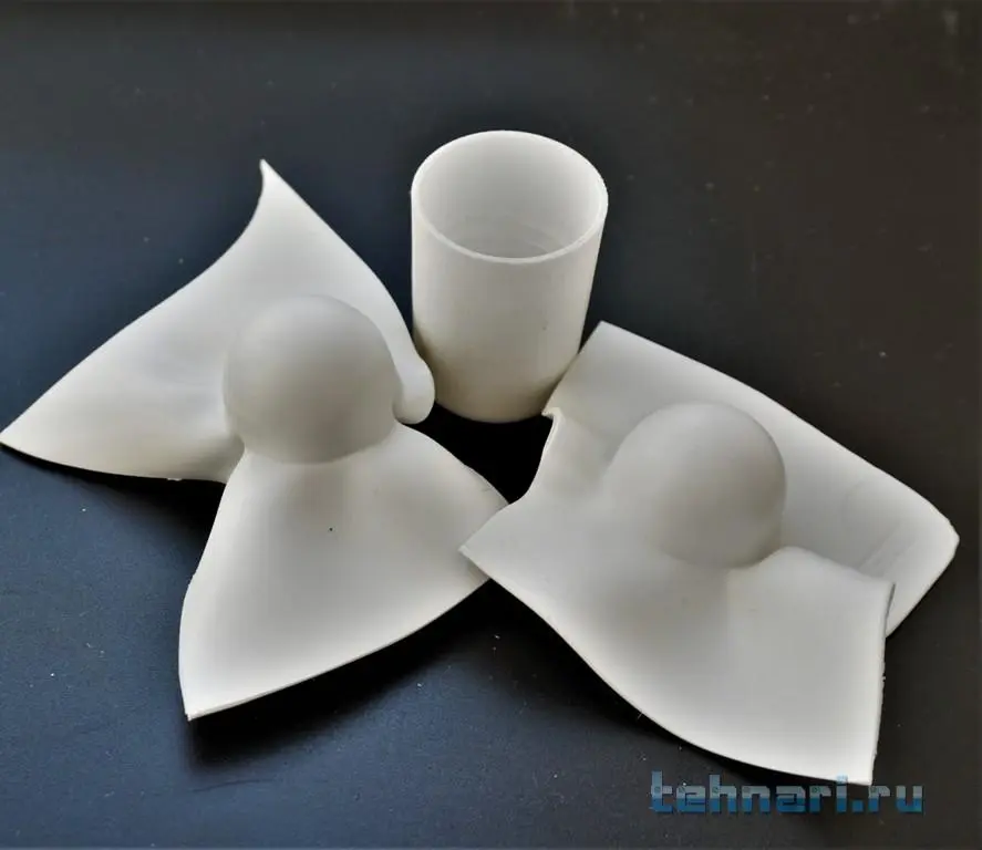

На панелях солнечных батарей при помощи пайки из фольгированного стеклотекстолиты выполнены шарнирные узлы.
    27.1 KB · Просмотры: 13
    26.8 KB · Просмотры: 14
    32.3 KB · Просмотры: 15
    25 KB · Просмотры: 11
После чего панели окрашены в базовый белый цвет. Из ламинированного фотоизображения панелей вырезаны правая и левая плоскость и наклеены на панель.
    19.2 KB · Просмотры: 14
    26.3 KB · Просмотры: 12

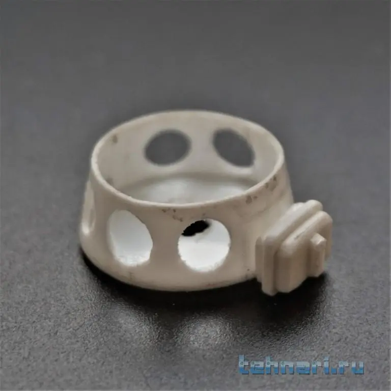

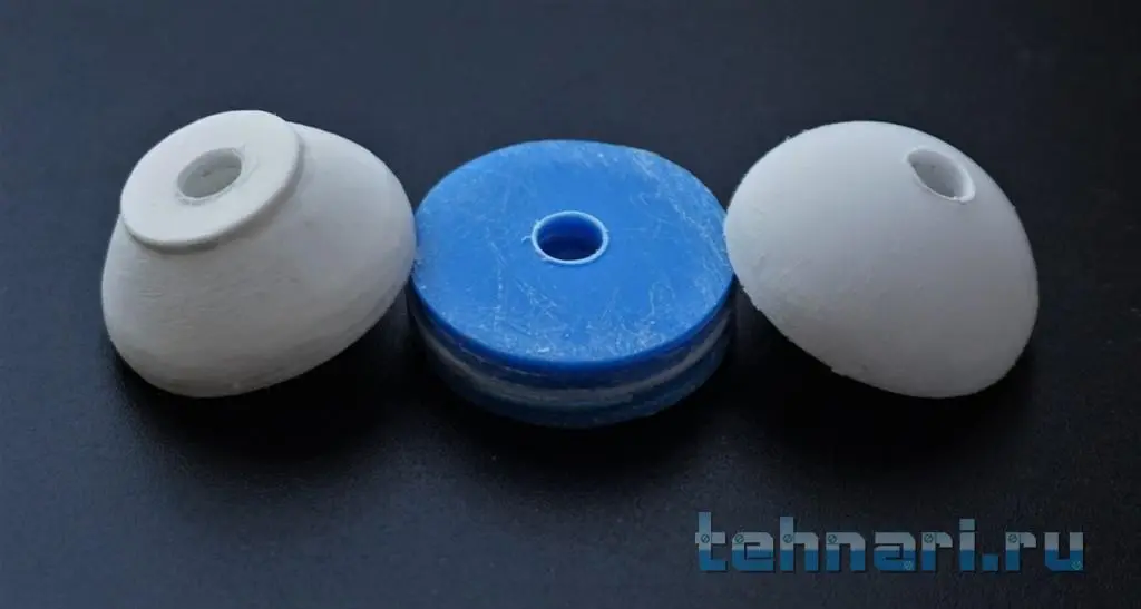

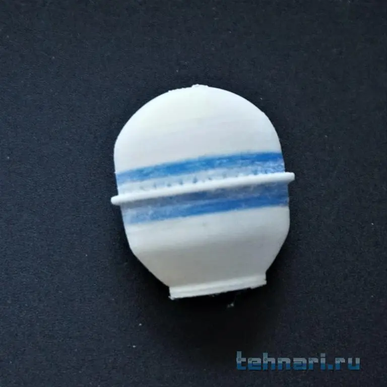

Окрашены и установлены на панели солнечных батарей полусферы радиаторов системы терморегулирования станции.
    17 KB · Просмотры: 12
    20.8 KB · Просмотры: 13

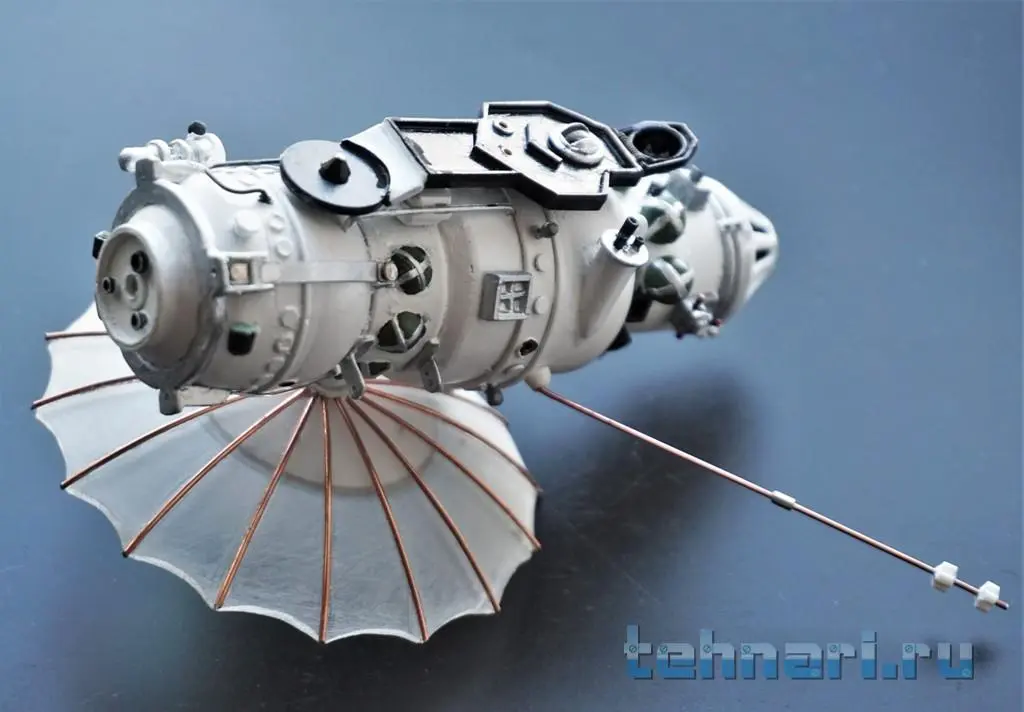

Далее пошел процесс изготовления антенн, устанавливаемых на радиаторах. Здесь пригодилось умение пайки латунных трубок, точение корпуса антенны из литника и навивка спиральной антенны из проволоки.
    18.5 KB · Просмотры: 13
    27.7 KB · Просмотры: 14
    14.3 KB · Просмотры: 13
    35.3 KB · Просмотры: 12
    59.8 KB · Просмотры: 15

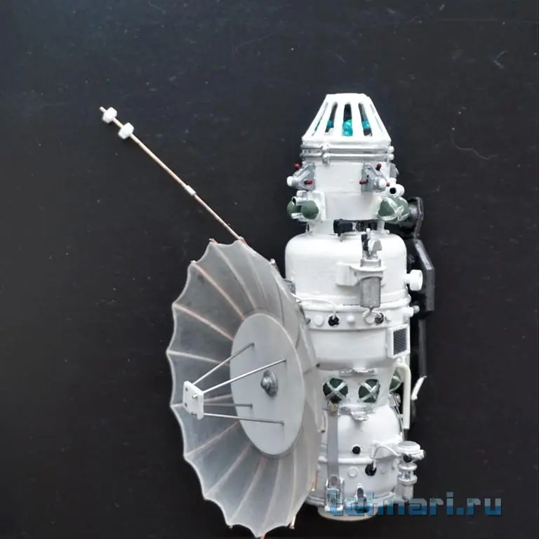

После сборки станция стала выглядеть вот так. Еще немного усилий по окончательной отделке и можно будет ставить модель на подставку, которую еще надо сделать.
    21.9 KB · Просмотры: 25
    34.2 KB · Просмотры: 26
    34 KB · Просмотры: 30

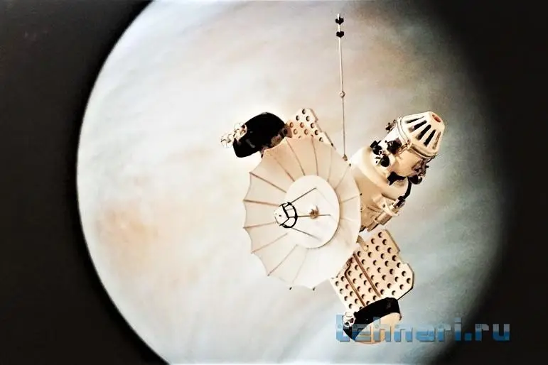

В завершение работы над моделью проведена заключительная фотосессия

И в завершение фотосессии- кадры космического межпланетного путешествия станции.
