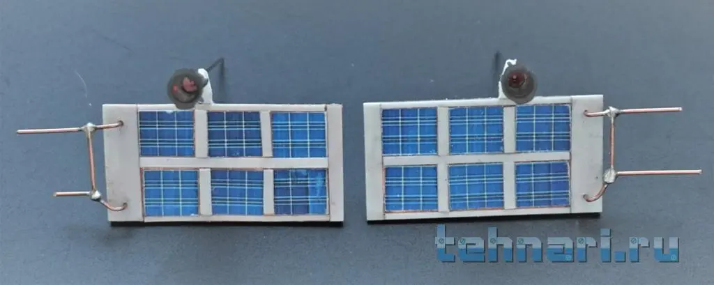

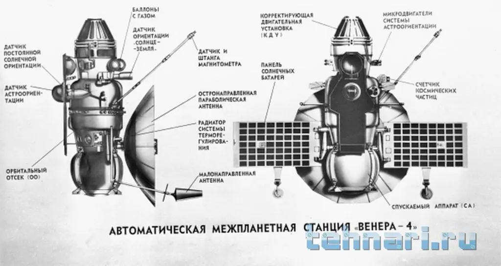

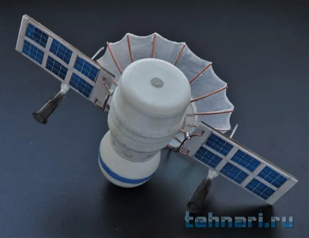

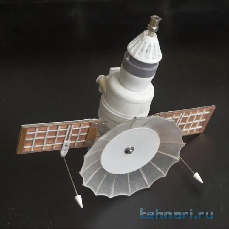

АМС "Венера-4"

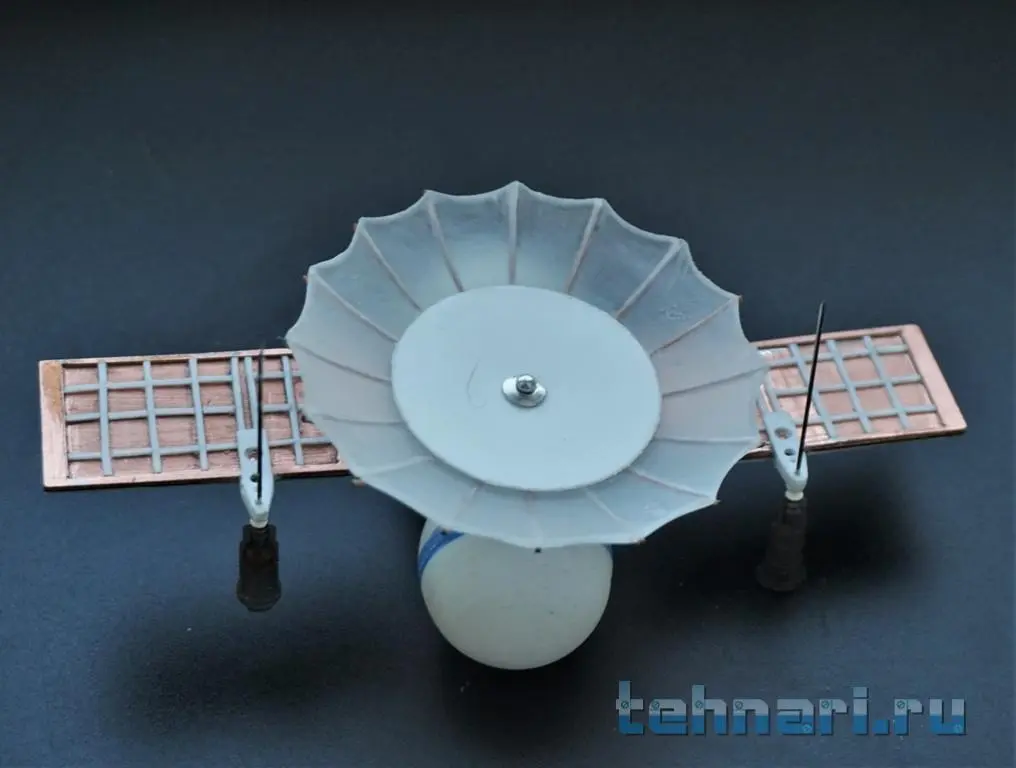

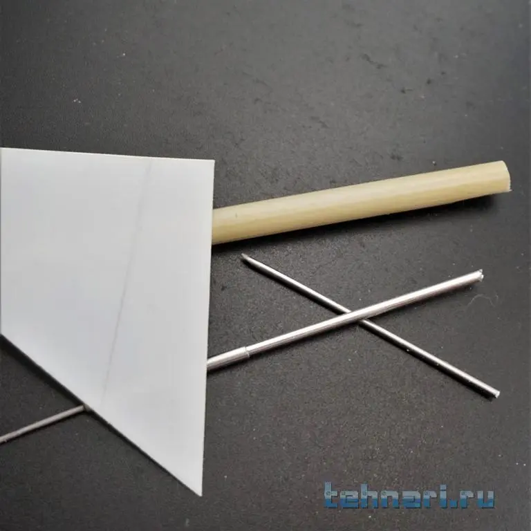

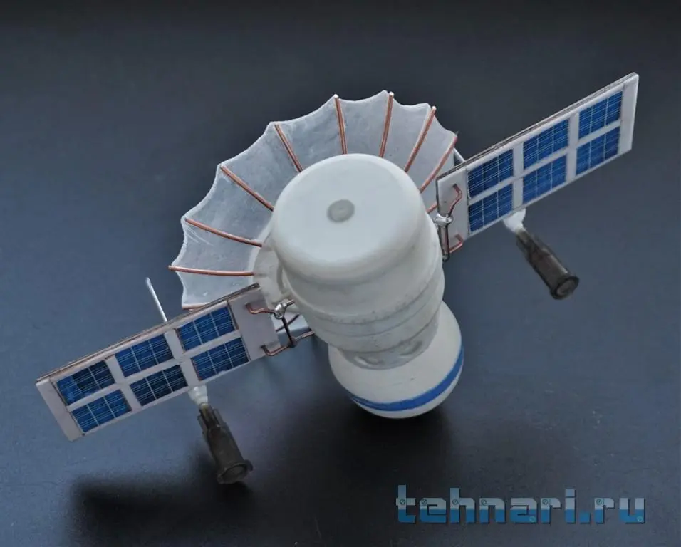

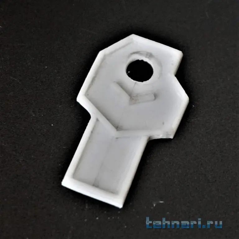

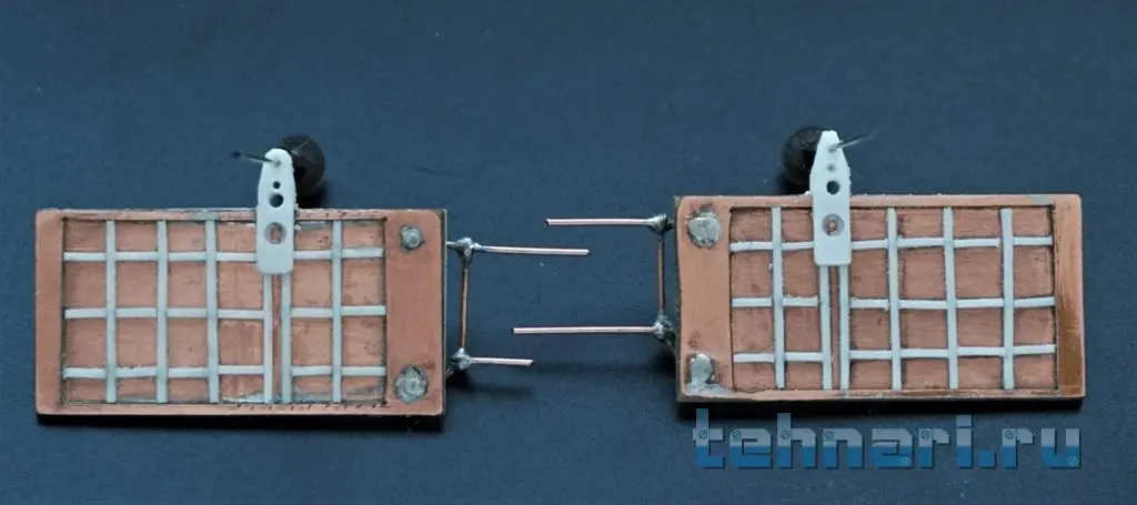

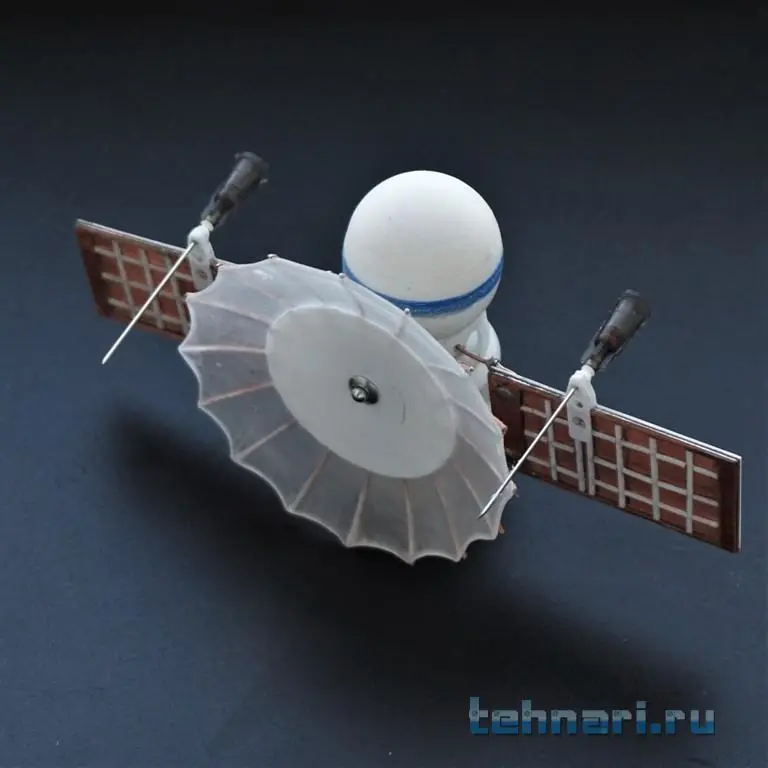

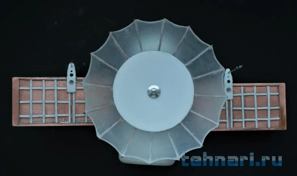

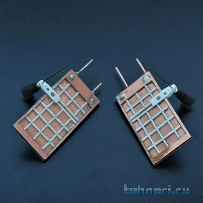

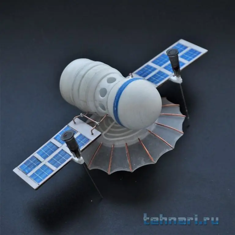

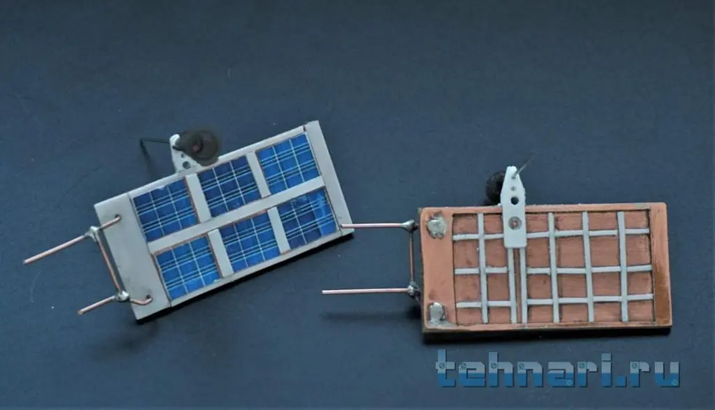

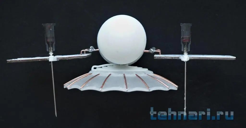

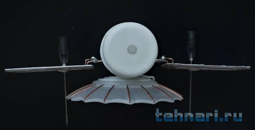

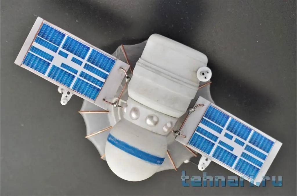

На солнечных панелях с помощью шарнирного устройства размещены штанги с всенаправленными конусными антеннами. Данные шарниры изготовлены из листового пластика и наклеены на панели. Штанги всенаправленных антенн выполнены из инъекционных игл Ф 0,7мм.
    23.7 KB · Просмотры: 39
    20.5 KB · Просмотры: 39
    20.4 KB · Просмотры: 34
    27.1 KB · Просмотры: 37
    24.6 KB · Просмотры: 38

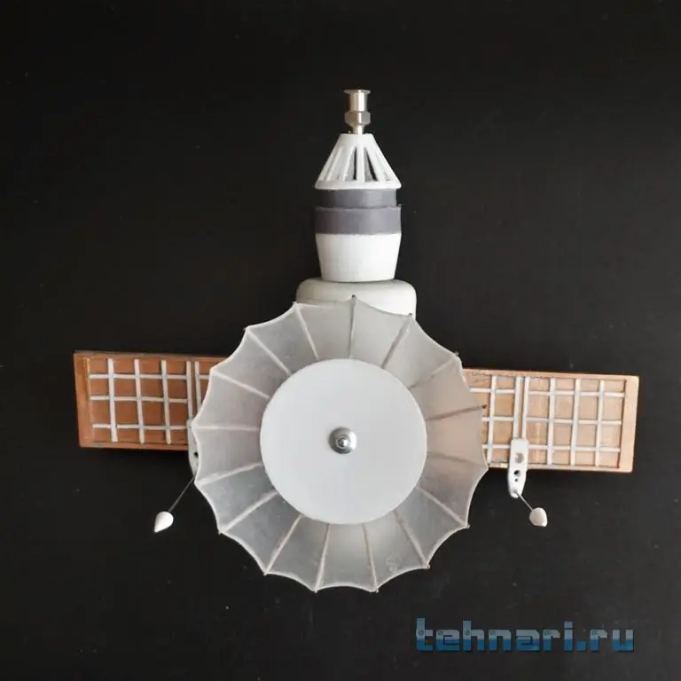

Устанавливаем солнечные панели на корпус станции, вставляя штифты шарнирного устройства в заранее просверленные отверстия.

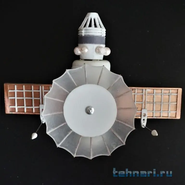

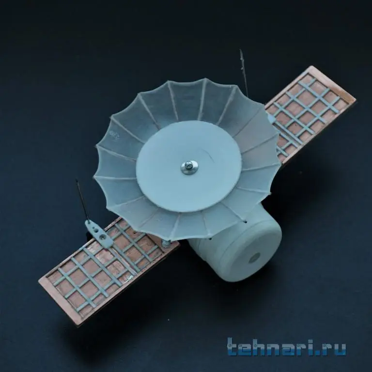

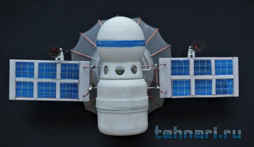

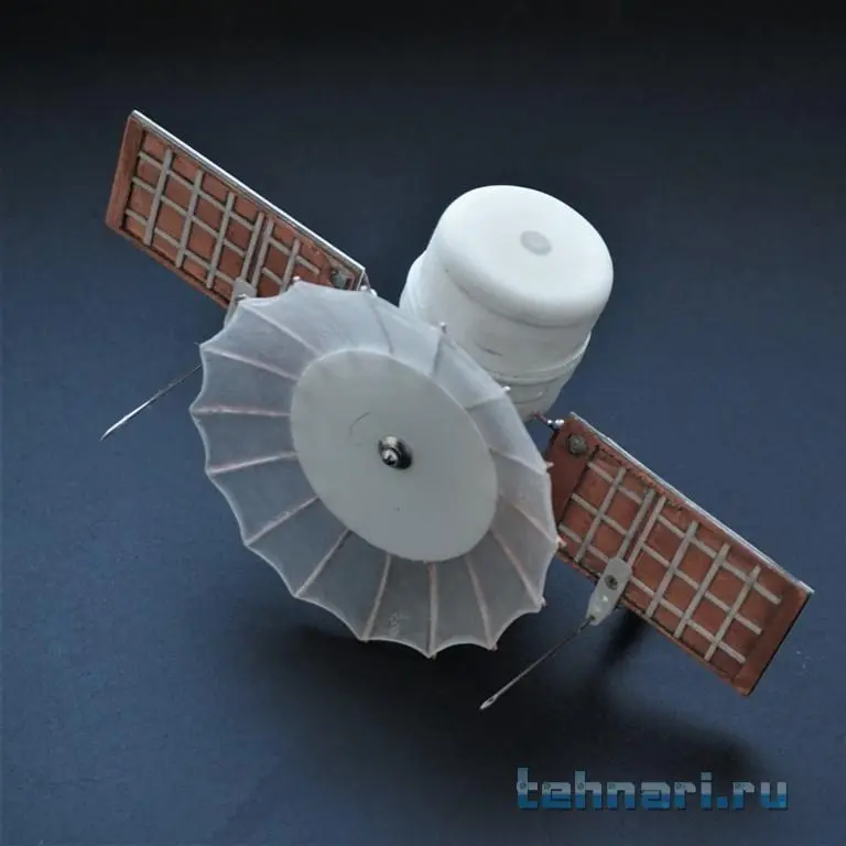

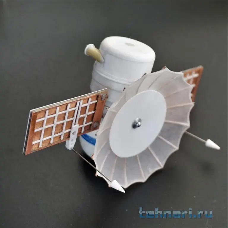

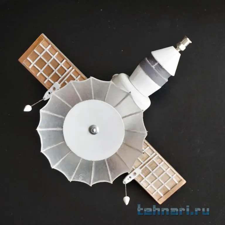

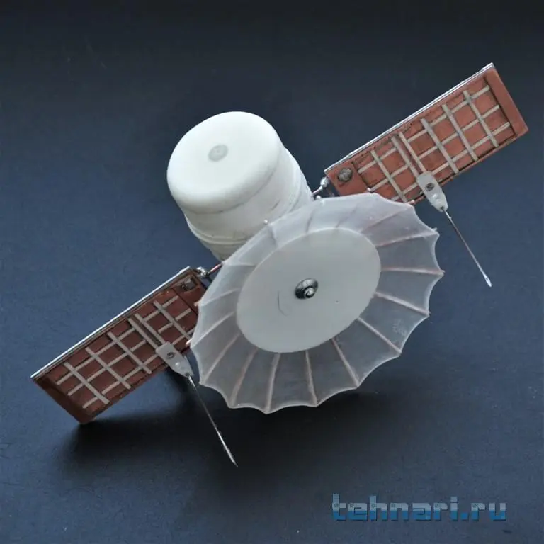

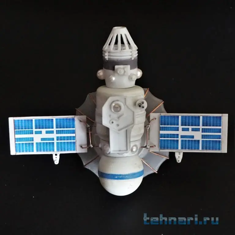

Получилась вот такая предварительная сборка модели "на сухую".

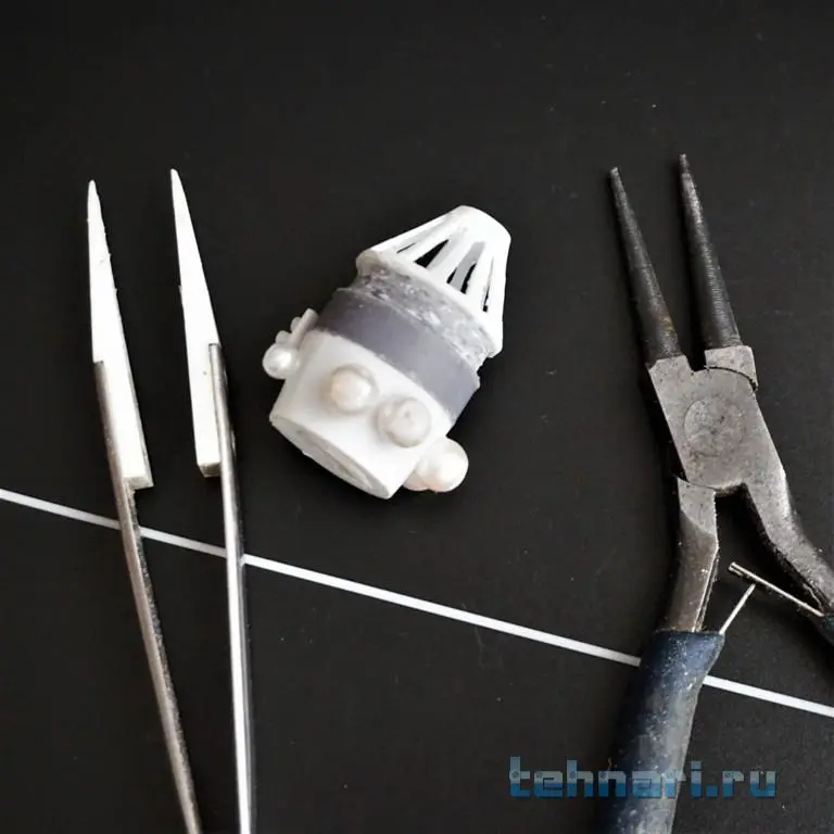

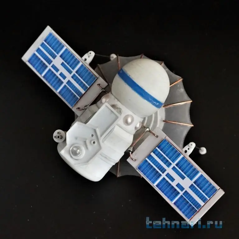

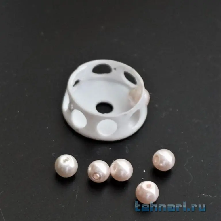

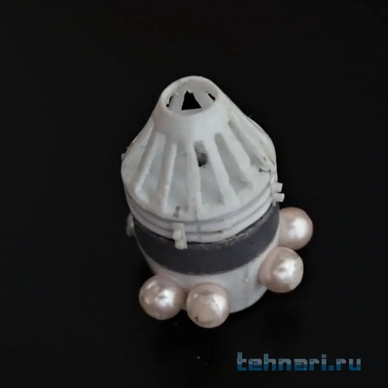

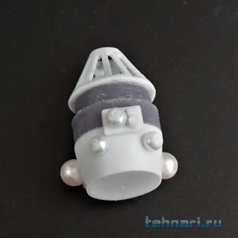

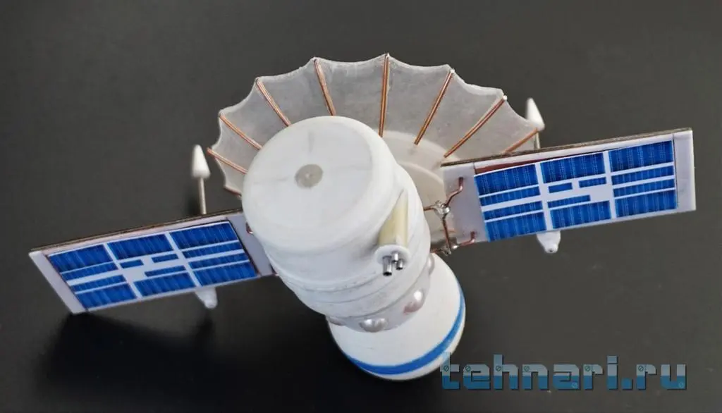

Для большего соответствия реальному виду изменен порядок раскладки фотоэлементов на солнечной панели. Имитация рисунка солнечной панели станции выполнена при помощи печати на фотобумаге. Для имитации шаробалонов высокого давления в Леонардо приобретены бусины стеклянные для рукоделия различных диаметров.

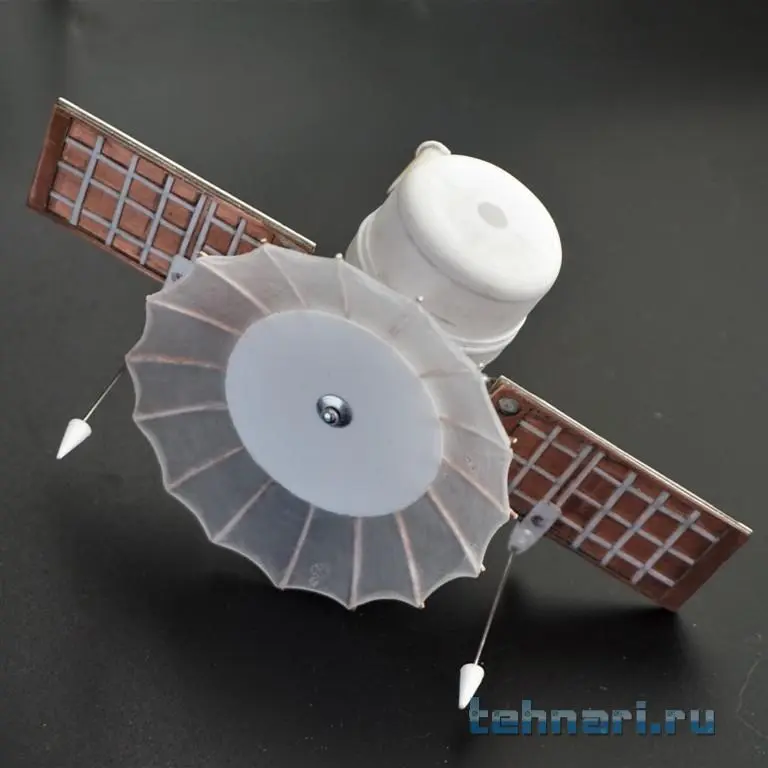

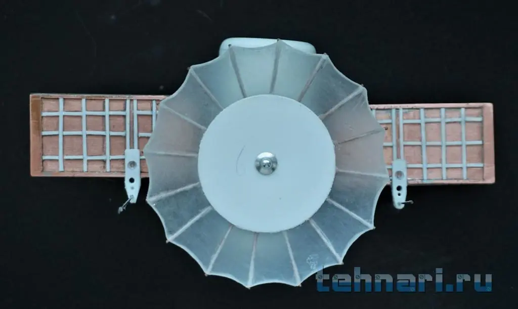

Для более надежной работы датчиков астроориентации и постоянной солнечной ориентации в конструкцию станции введен противобликовый экран. В модели экран склеен из заготовок, вырезанных из листового пластика.

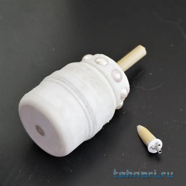

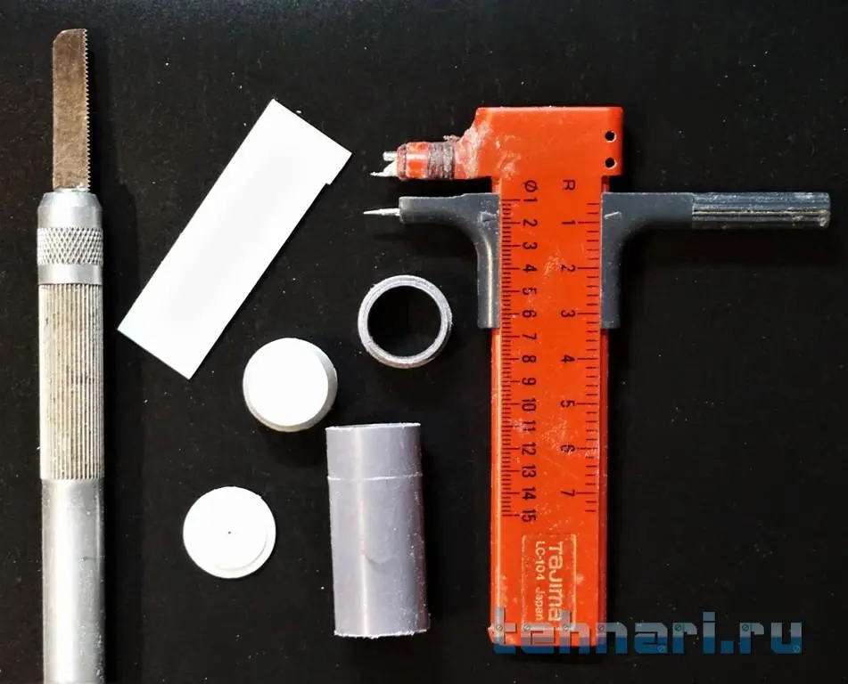

Для сборки датчика постоянной солнечной ориентации понадобился кусочек пластиковой вязальной спицы Ф 5мм, инъекционные иглы Ф 1,6 и 1,2мм, листовой пластик. Из спицы вырезан корпус датчика, произведена притирка на шкурке сопрягаемых поверхностей корпусов станции и датчика. В корпусе датчика засверлены установочные отверстия, в которые будут вклеены объективы датчиков ориентации.

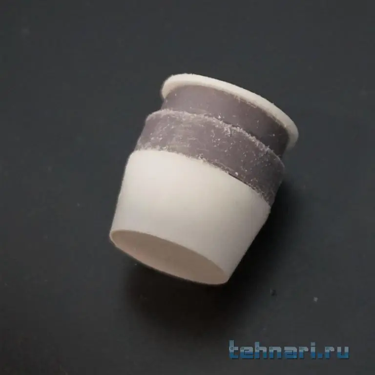

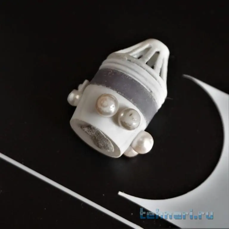

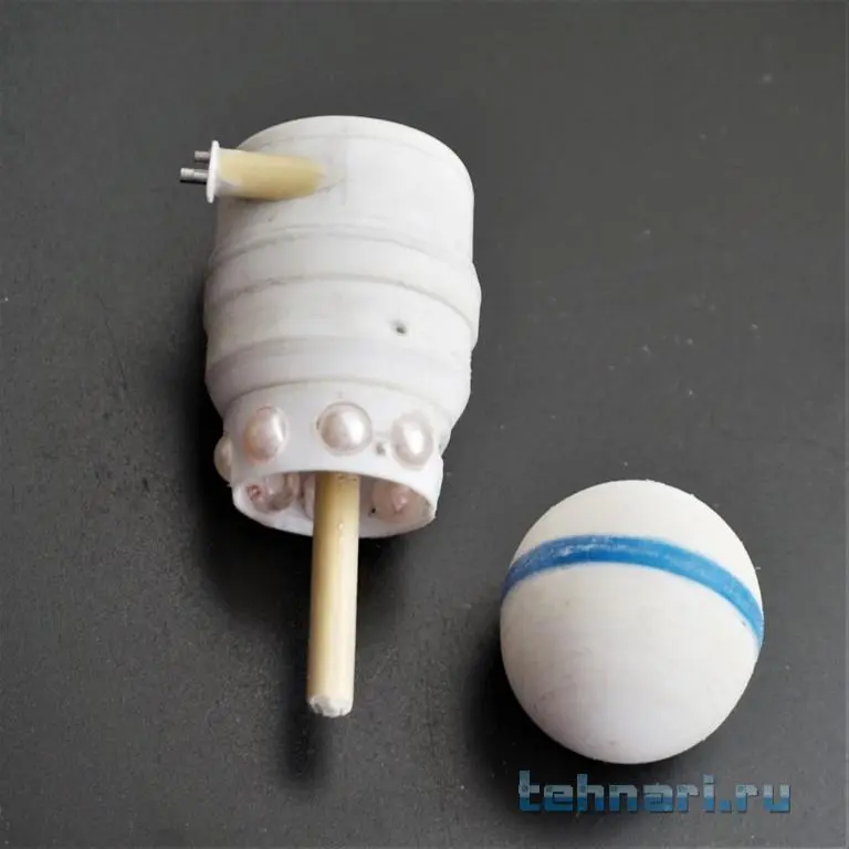

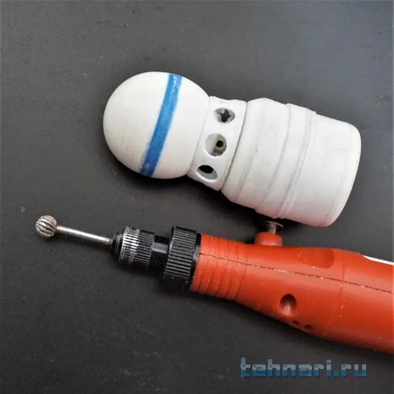

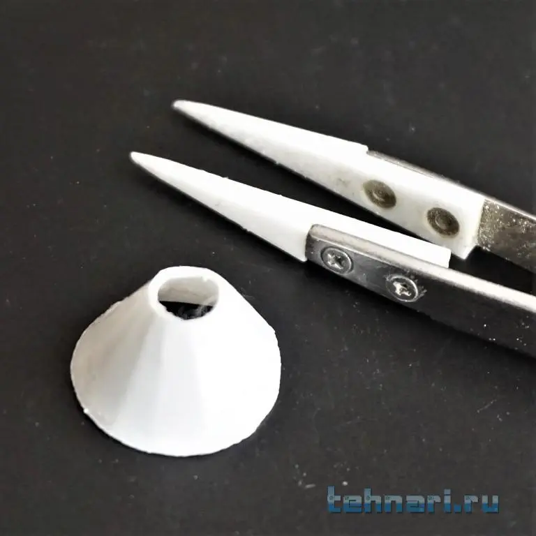

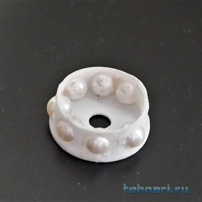

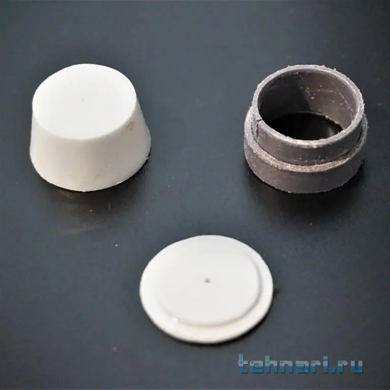

В конической проставке, соединяющей корпуса станции фрезой выполняется окончательный диаметр отверстий, в которые вклеиваются бусины, имитирующие шаробаллоны с газом для микродвигателей ориентации станции.

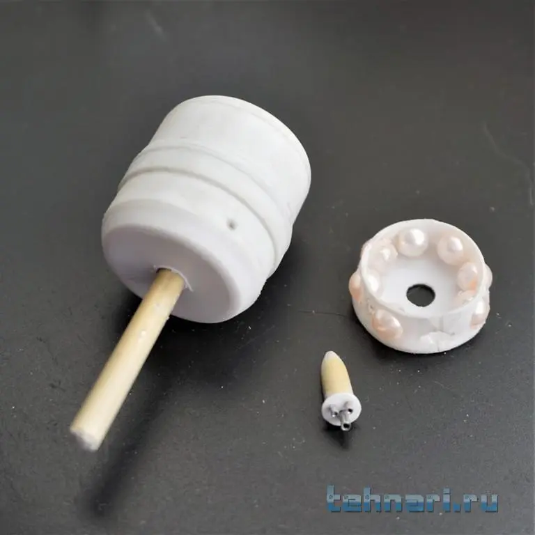

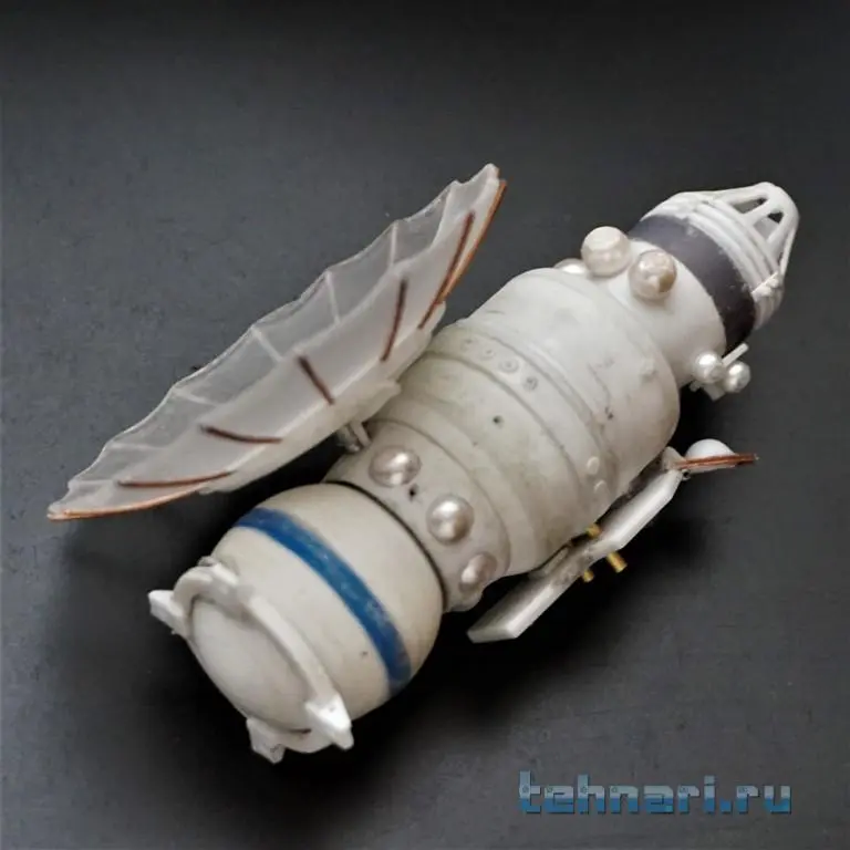

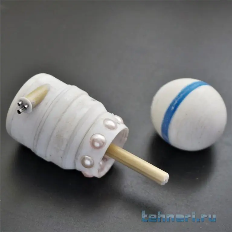

Устанавливаем проставку с баллонами и корпус солнечного датчика на корпус станции и соединяем с ним "на сухую" корпус спускаемого аппарата и остронаправленную антенну.

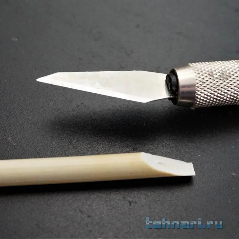

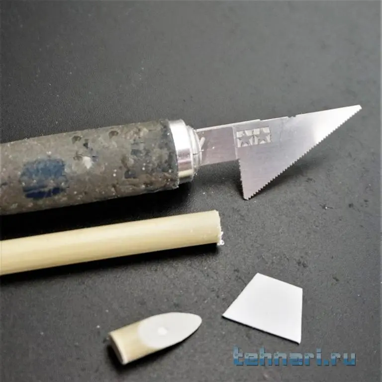

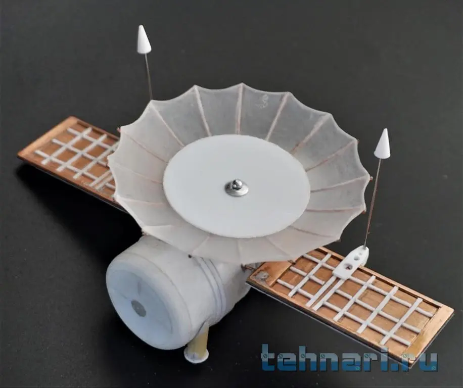

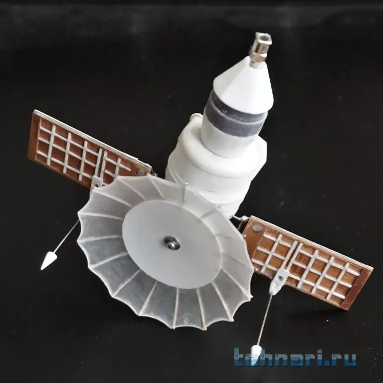

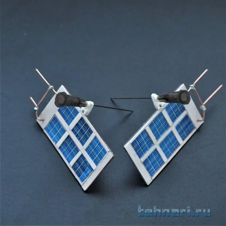

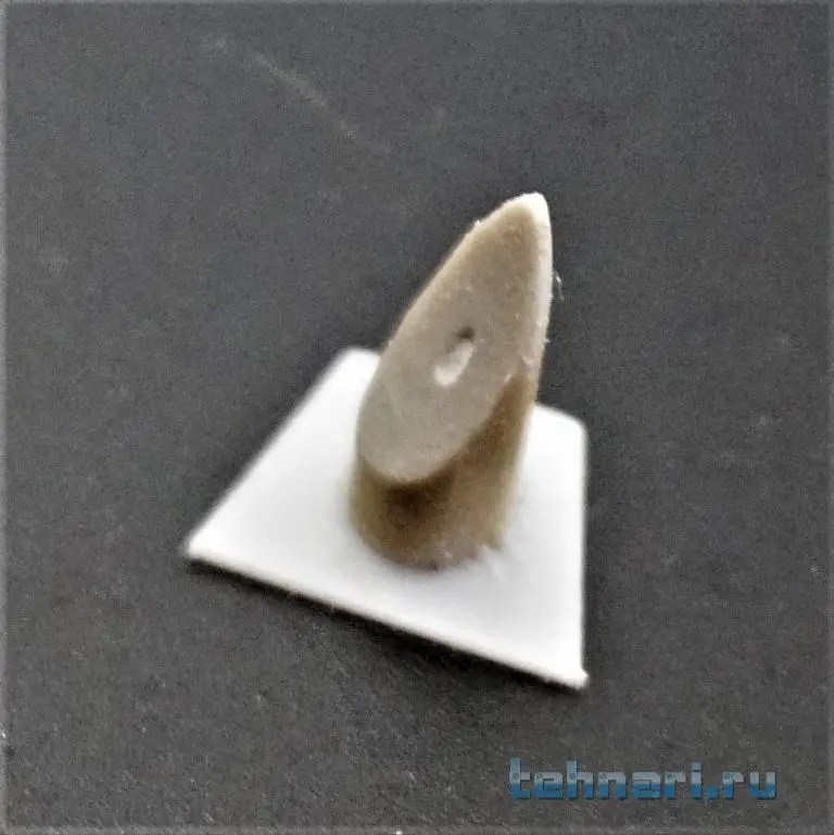

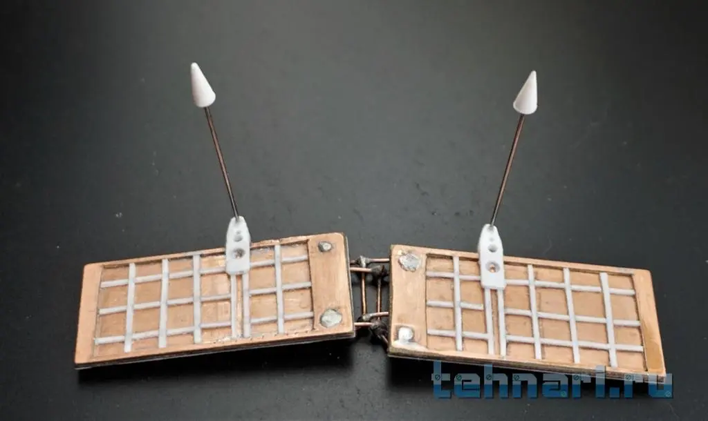

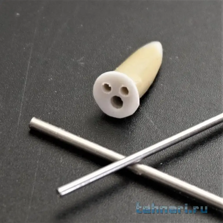

На панелях солнечных батарей на откидных штангах расположены всенаправленные конические антенны. Шарнирные устройства, с помощью которых штанги антенн крепятся к панелям солнечных батарей выполнены из листового пластика. Конические корпуса антенн выточены из литника. Штанга антенны-инъекционная игла ф0,8мм. После сборки элементов антенны воедино она крепится при помощи цианокрила на панель солнечной батареи.
    22.8 KB · Просмотры: 26
    17.8 KB · Просмотры: 24
    17.1 KB · Просмотры: 25
    22 KB · Просмотры: 27
    21 KB · Просмотры: 22
    23.6 KB · Просмотры: 25
    35.8 KB · Просмотры: 22

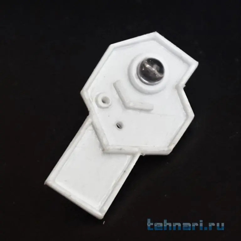

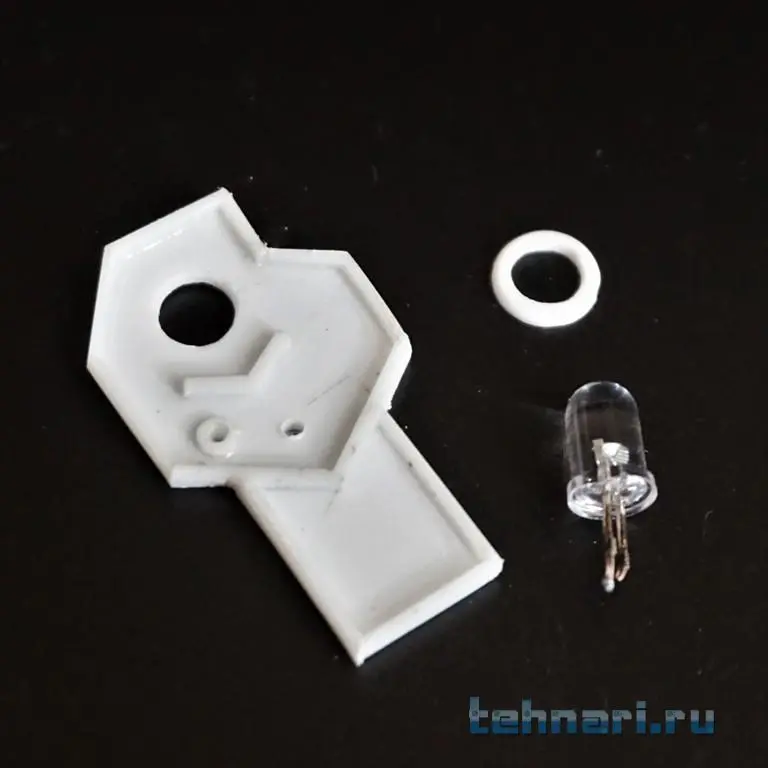

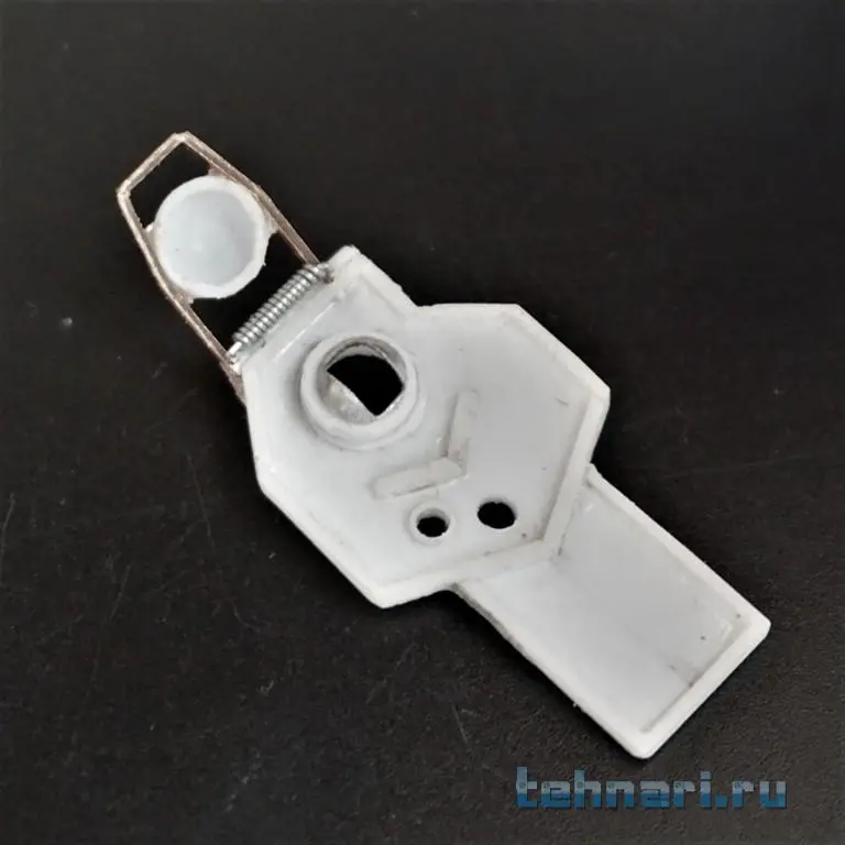

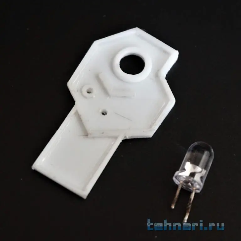

Продолжаем оформление противобликовой панели с датчиком точной солнечной ориентации. Из листового пластика вырезана недостающая деталь корпуса датчика, в качестве датчика использован светодиод.
После сборки противобликовая панель с солнечным датчиком установлена на корпус станции "на сухую"

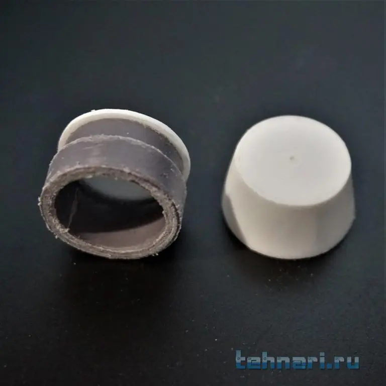

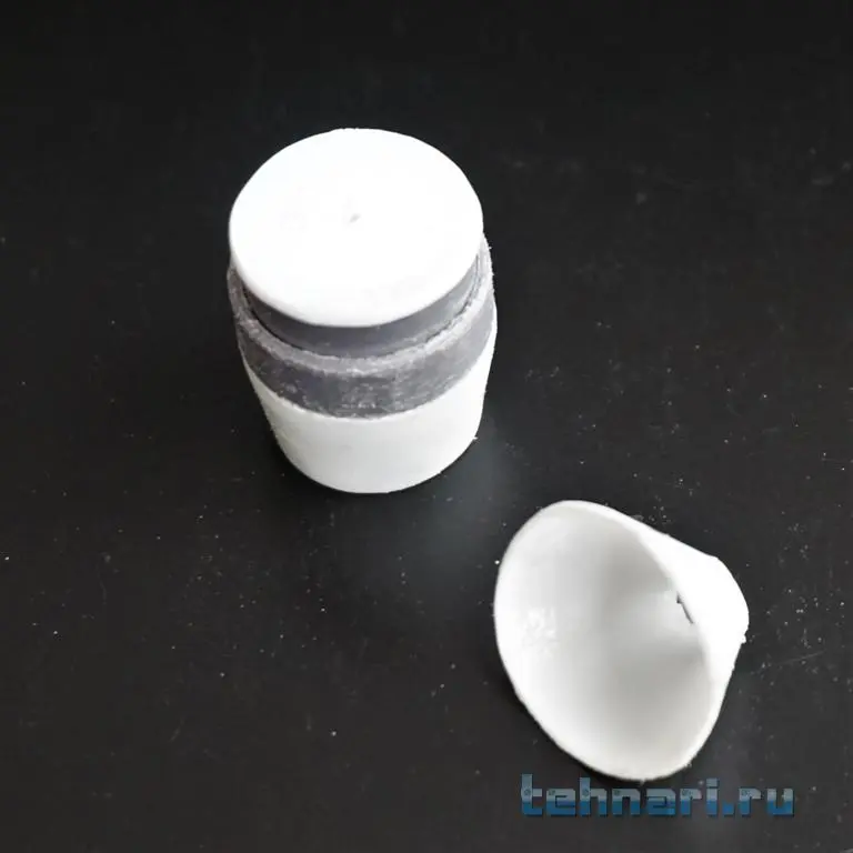

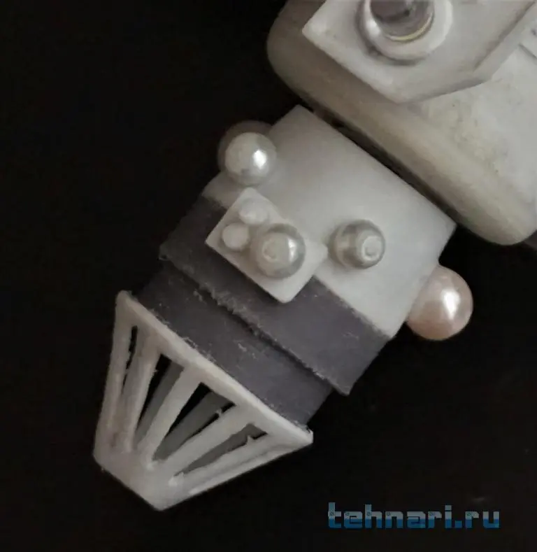

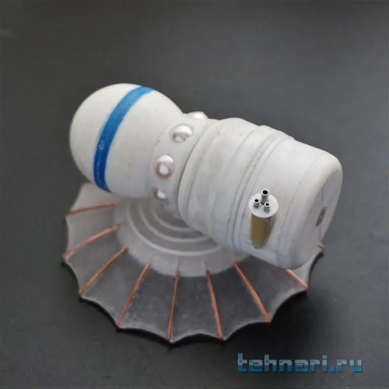

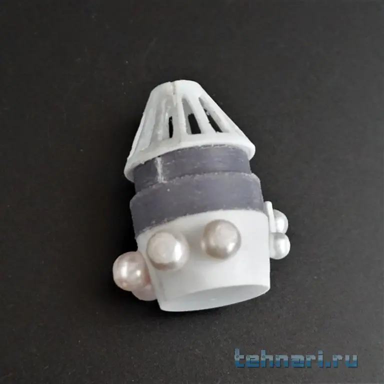

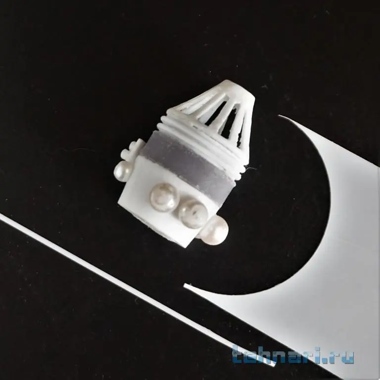

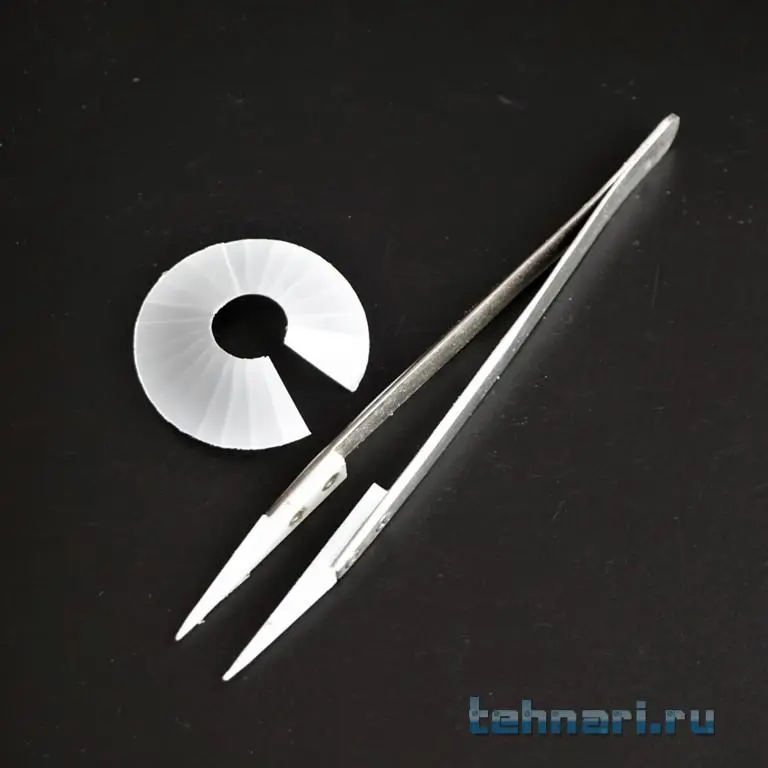

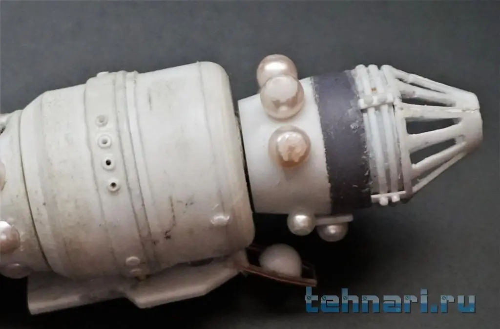

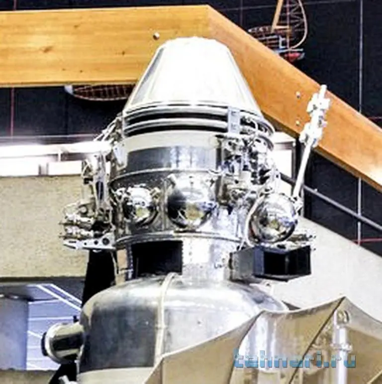

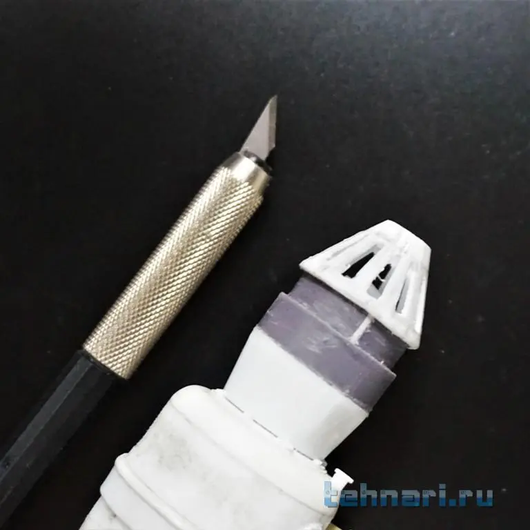

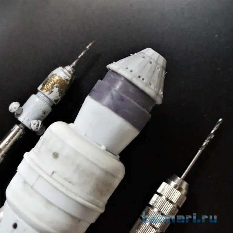

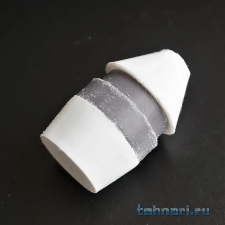

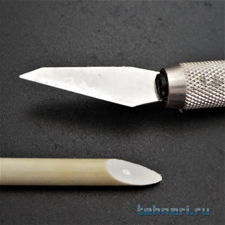

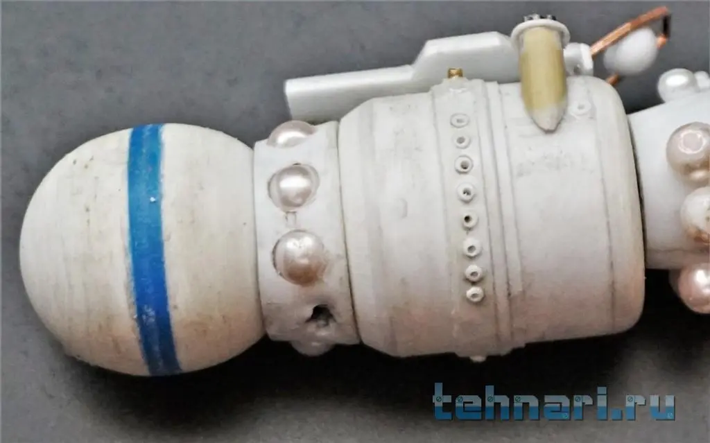

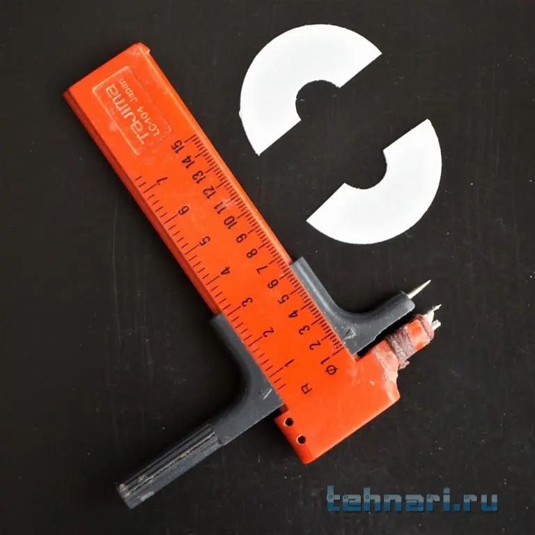

В отличие от амс "Марс-1", где двигательная установка была накрыта решетчатой конструкцией, на которую крепилась обечайка из экранно-вакуумной теплоизоляции, на станции "Венера-4"двигательная установка уже закрыта сплошными экранами, с изготовление которых я и начинаю работы по данной теме. Конические части основания и верхней части кожуха ДУ изготавливаются из разверток, вырезанных из 0,3мм листового пластика и склеенных внахлест в два слоя.
    46.8 KB · Просмотры: 48
    41.6 KB · Просмотры: 40
    24.2 KB · Просмотры: 41
    14.6 KB · Просмотры: 40
    16.6 KB · Просмотры: 32
Центральная, цилиндрическая, часть кожуха Ду выполнена из 20мм пластиковой трубки и склеена в единую конструкцию с коническими частями кожуха.
    36.5 KB · Просмотры: 43
    14.8 KB · Просмотры: 46
    13.2 KB · Просмотры: 50
    8.7 KB · Просмотры: 39
    11.5 KB · Просмотры: 41
    10.5 KB · Просмотры: 44
    18.1 KB · Просмотры: 42
    20.2 KB · Просмотры: 41
    22.4 KB · Просмотры: 40
    97 KB · Просмотры: 41

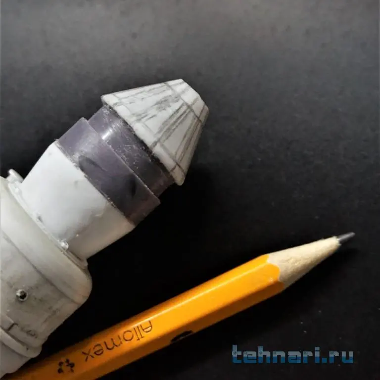

После сушки произведена разметка рисунка пазов на верхнем конусе кожуха, по углам пазов проведено засверливание отверстий тонким сверлом. А затем модельным ножом произведена вырезка пазов и зачистка следов работы.

На кожух двигателя установлены шаробаллоны, выполненные из бусин Ф6 мм и Ф 4мм

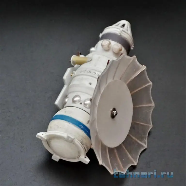

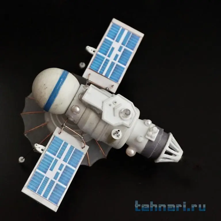

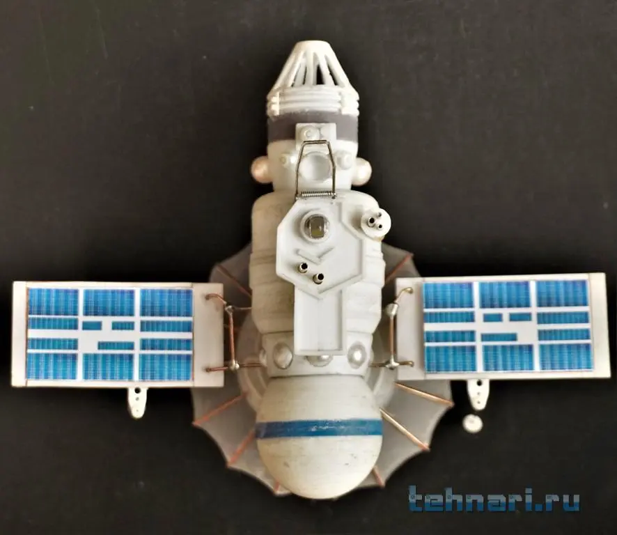

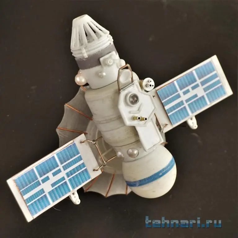

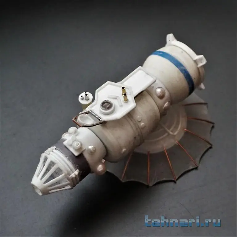

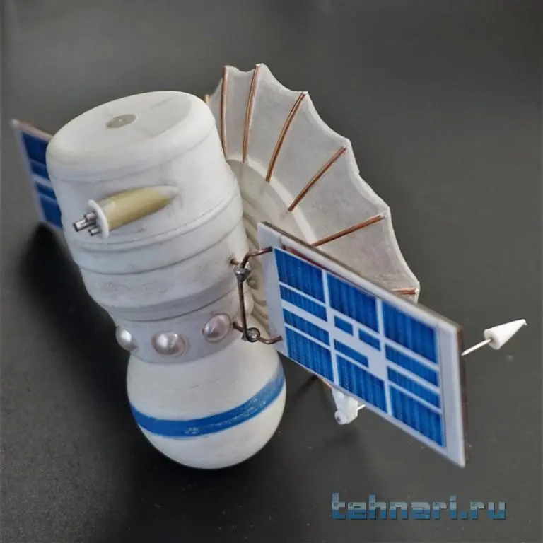

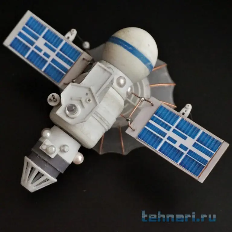

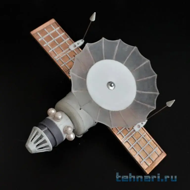

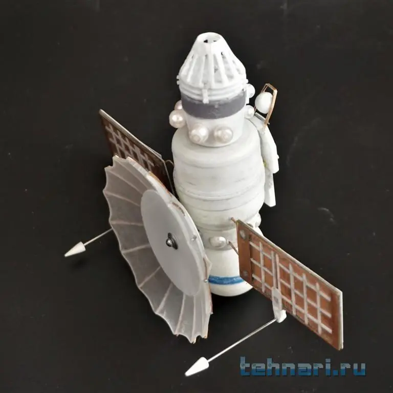

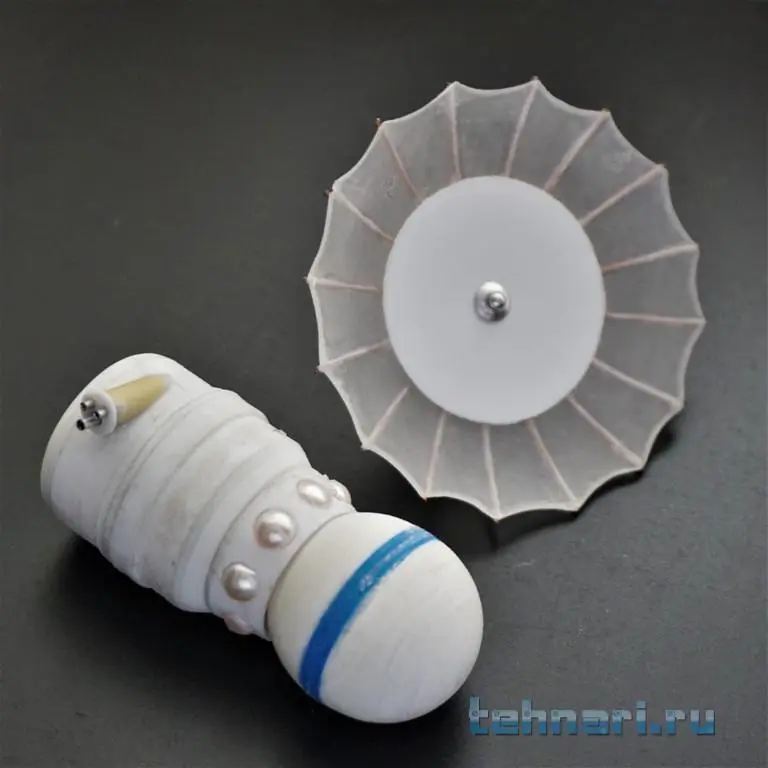

Станция приобрела вот такой вид. Наполнение экстерьера будет продолжено.
    19.4 KB · Просмотры: 41
    23.7 KB · Просмотры: 38

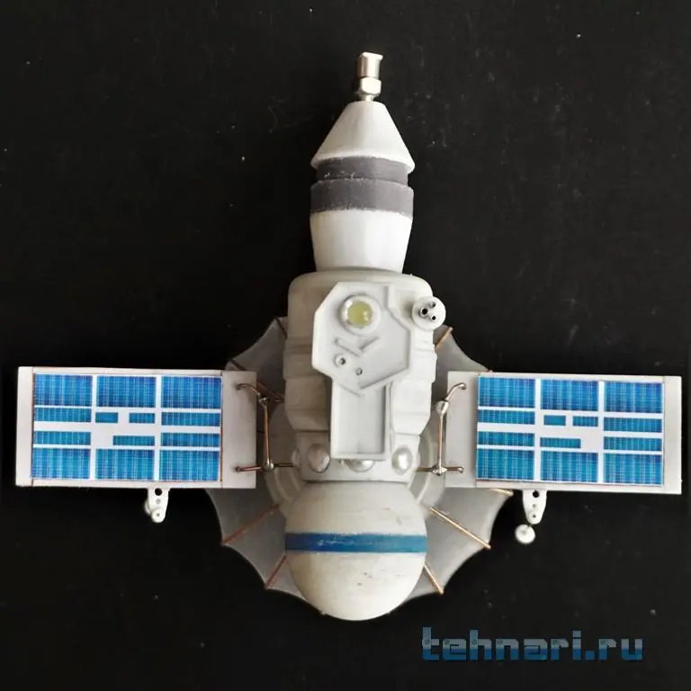

    15.2 KB · Просмотры: 46
На фото в верхней части цилиндра кожуха двигателя станции видна пара коллекторов, из которых подается газ в двигатели коррекции. На модели данные коллектора склеены из пластикового прутка Ф1мм и дополнены элементами крепления из листового пластика и прутка.
    47.8 KB · Просмотры: 35
    21.3 KB · Просмотры: 34
    13.3 KB · Просмотры: 43
    11.4 KB · Просмотры: 46
    9.1 KB · Просмотры: 50
    18.6 KB · Просмотры: 39
    16.5 KB · Просмотры: 35

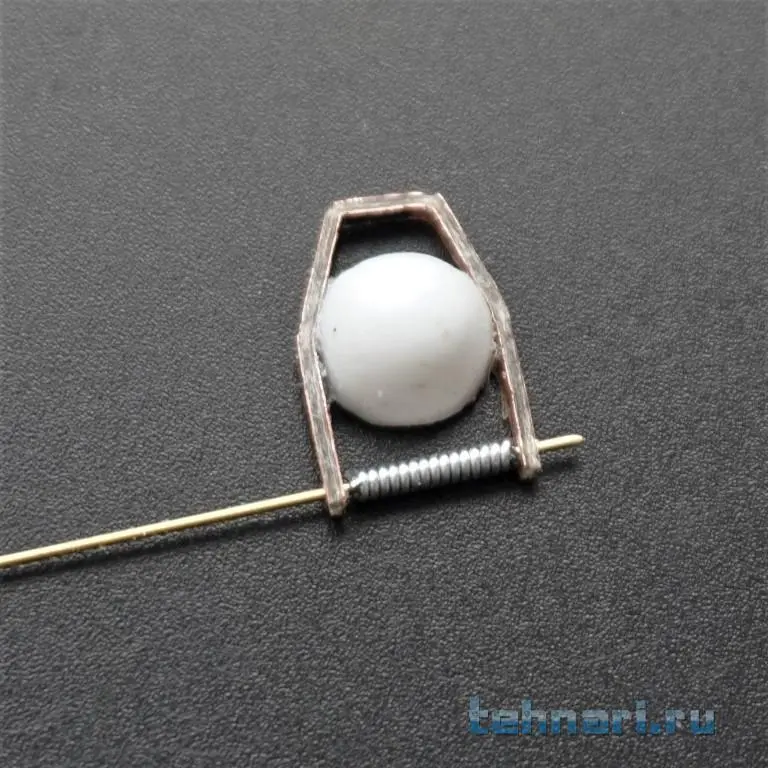

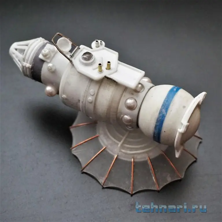

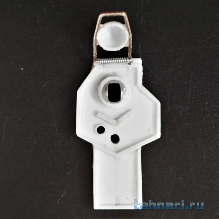

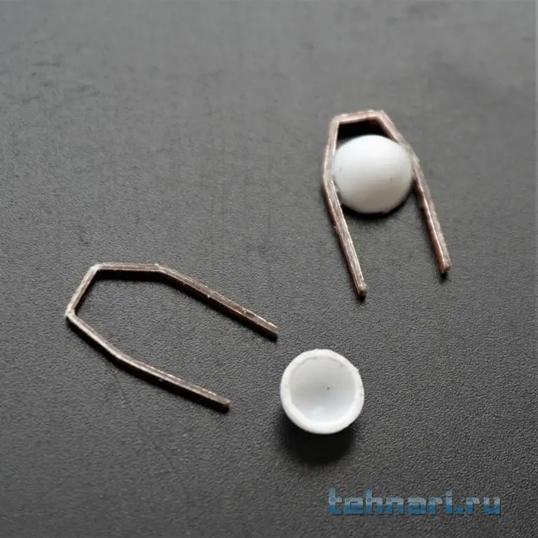

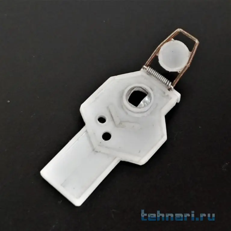

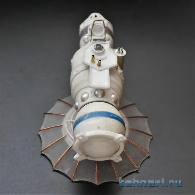

Завершается работа с антибликовым экраном. Из алюминиевой фольги выдавлен и доработан надфилем колпак-ограничитель на датчик, из листового пластика методом термоформования выполнен защитный колпак на датчик, из проволоки выполнен пружинный механизм открытия-закрытия колпака, их фольгированного стеклотекстолита выполнена рамка колпака. Все детали собраны при помощи клея воедино и установлены на антибликовый экран, который затем установлен на корпус станции.
    54.3 KB · Просмотры: 48
    75.1 KB · Просмотры: 46
    21.9 KB · Просмотры: 43
    18.9 KB · Просмотры: 44
    13.5 KB · Просмотры: 46
    25.6 KB · Просмотры: 46
    25.7 KB · Просмотры: 46
    17.2 KB · Просмотры: 35

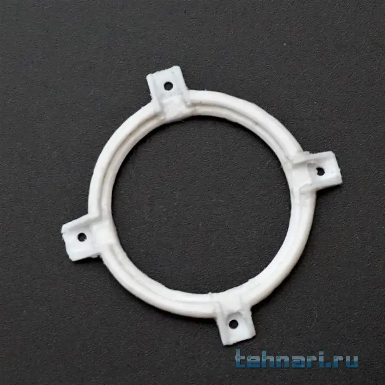

На корпусе станции обозначены розетки ШР-разъемов, выполненные из листового пластика.
    23.7 KB · Просмотры: 42
    21.4 KB · Просмотры: 42

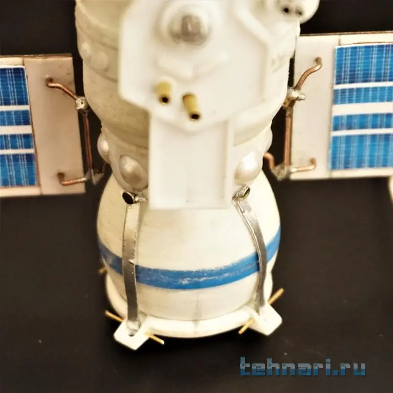

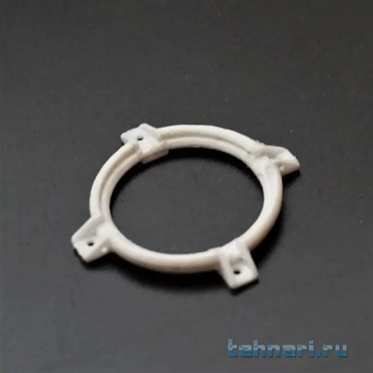

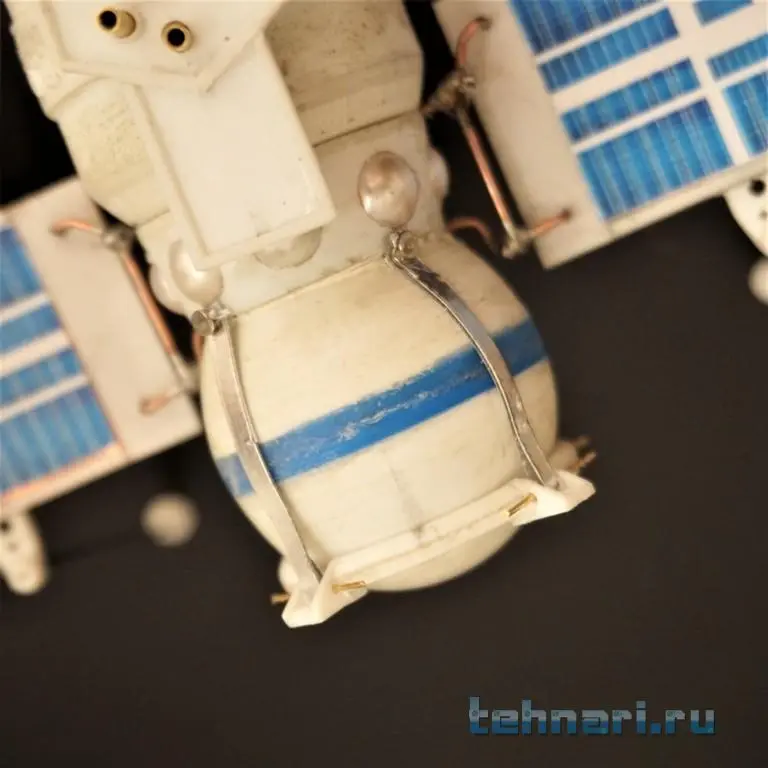

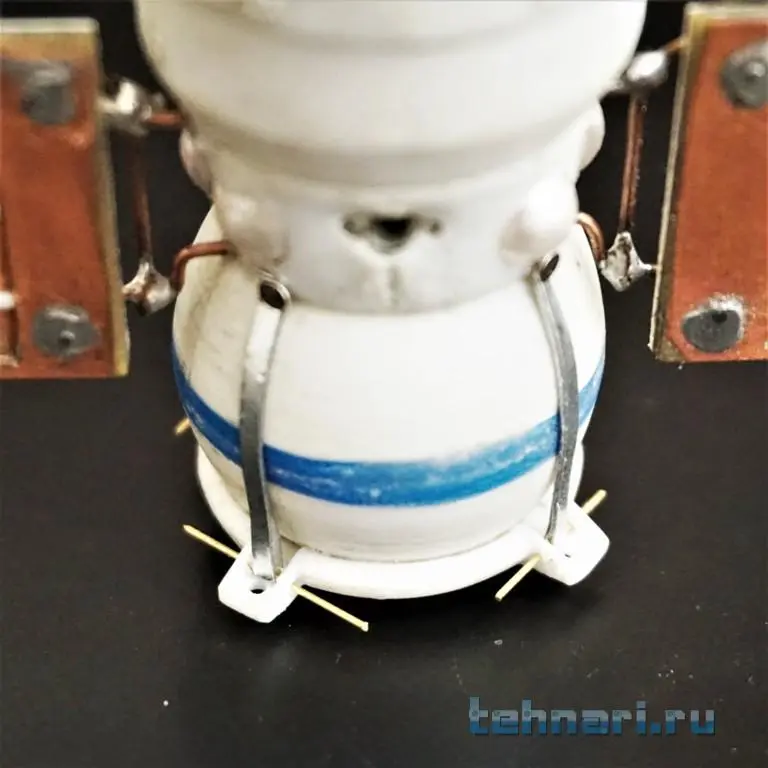

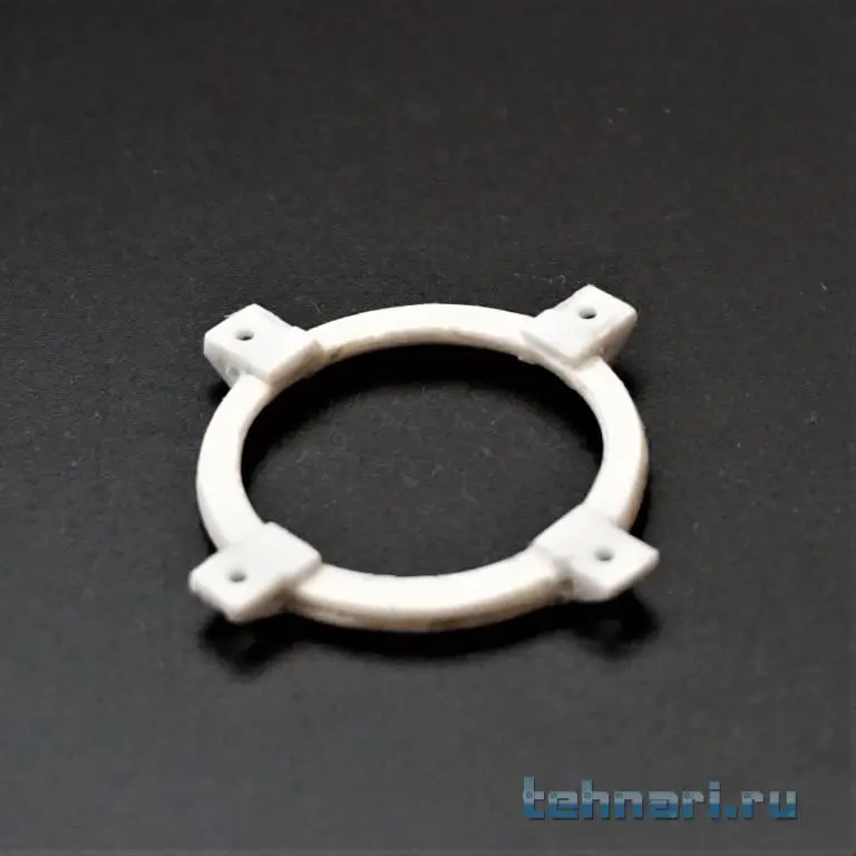

Из листового пластика вырезаны элементы и склеены в силовой шпангоут, которым при помощи стягивающих лент к орбитальному отсеку крепится спускаемый аппарат станции.

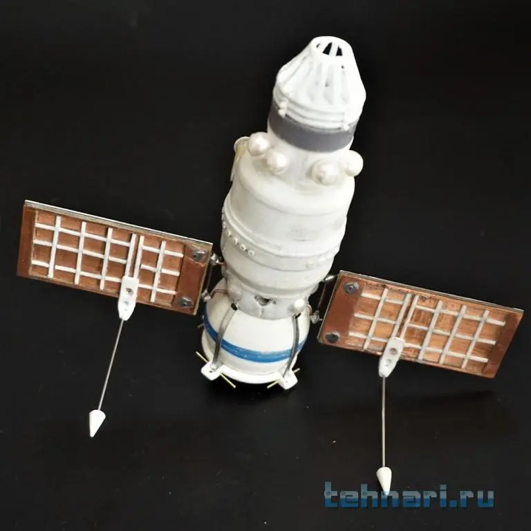

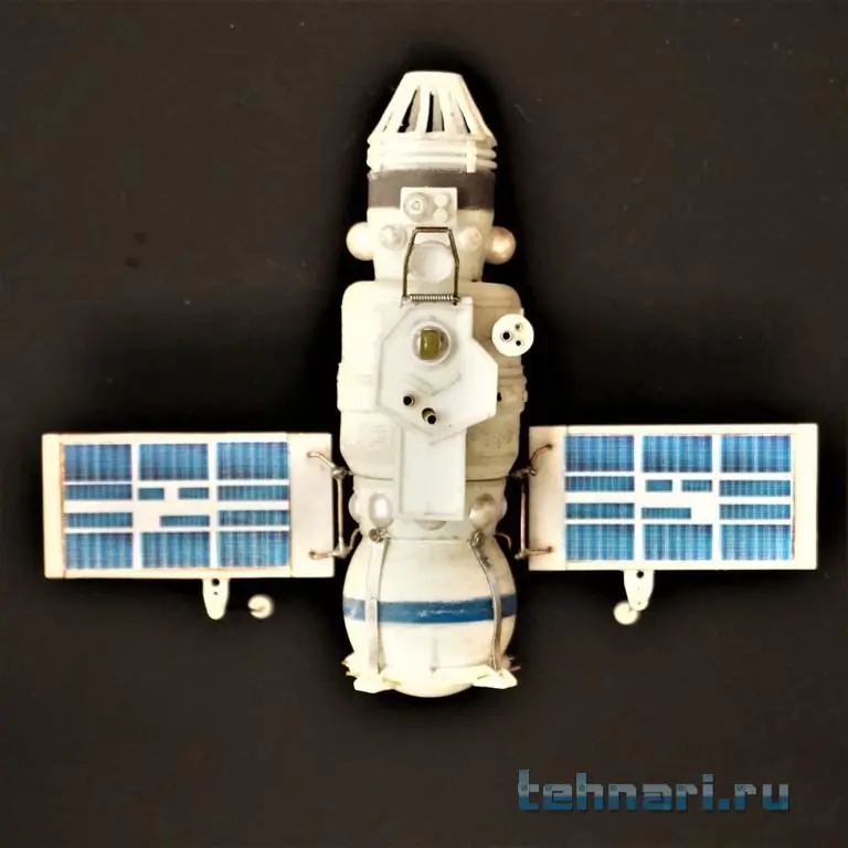

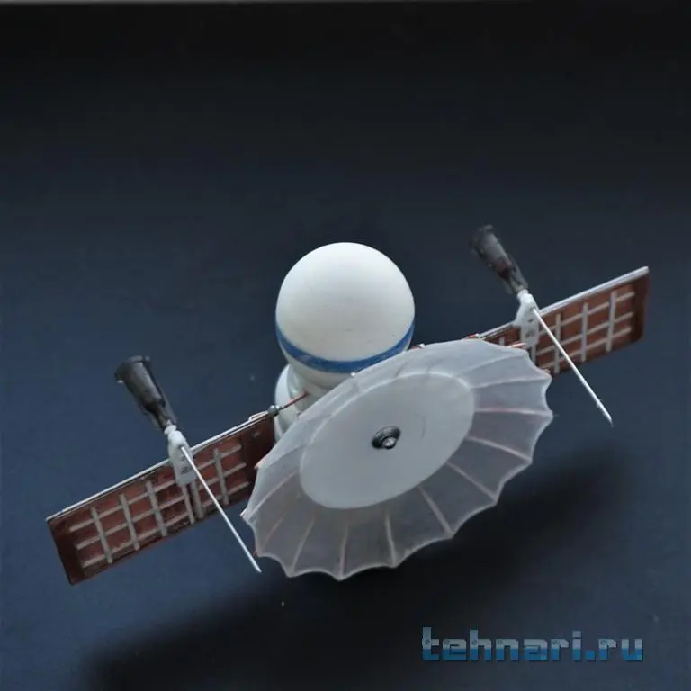

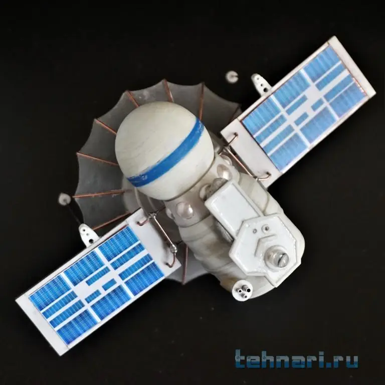

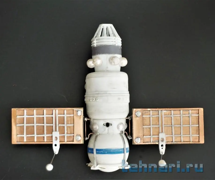

Разобщенные узлы корпуса станции склеены в единую конструкцию, на клей поставлены панели солнечных батарей, выполнено крепление спускаемого аппарата к корпусу станции стяжными лентами.
