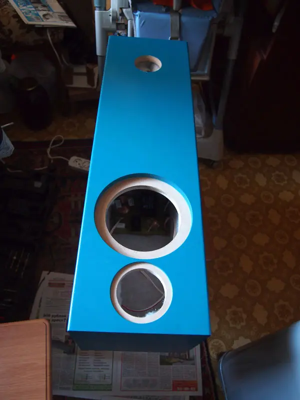

Здравствуйте. Вот и я закончил со своим долгостроем :tehnari_ru_509: Корпус сделал из 18 мдф с ребром жесткости как у Вани, и так же утопил динамики в корпус - хотел тоже обтянуть полиэстером, даже заранее купил тёмно-синий :). Но после покраски краскопультом решил оставить как есть - уж больно понравился результат (предварительно шпаклёвка саморезов и 2 слоя грунтовки). Динамики прогревал 8 часов на 35 Гц. Показалось,что появился дополнительный призвук после прогрева (как будто в крайних положениях диффузора он задевает о что-то, на любой громкости, а в начале прогрева такого не было, но звук был куда жёсче)расстроился, но после установки в корпус все призвуки пропали(тьфу-тьфу) :) Плату решил сделать с использованием ЛУТ - получилось страшненько, делал первый раз не судите строго :). Всё собрал - звук просто обалденный tehnoyxi мои АС-016 Орбиты (аналог с90) просто отдыхают рядом. Баса на той же громкости выдают больше орбит (что, очень удивило учитывая разницу в размере НЧ) даже жена заметила :) может зависит от усилка, мой Yamaha htr-6040. В оставшиеся углубления под динамики сделал грили (пригодился купленый полиэстер). В общем очень доволен - на всё вышло примерно 8500 р. Тоже не жалею о потраченых деньгах и времени, это того стоило. Всем спасибо.

Поздравляю. Хорошая работа.
Это бывает . Без акустической нагрузки ход диффузора больше. Разминать нужно осторожно, без фанатизма.
Хорошая работа. Только цвет необычный :).
Спасибо, что оценили. Цвет специально подбирал необычный - хотелось чего-то нестандартного, зато очень освежают комнату :) Прогревал и так вроде осторожно, ход диффузора был гдето 3-4 мм из заявленых 20! Сам призвук проявлялся только если поднести ухо к самому центру динамика на расстоянии где то 10см. Но как поставил в корпус и он пропал :)
