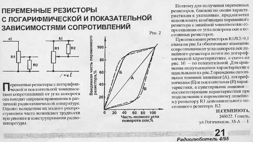

Собрал ПП для изменения характеристики потенциометра (с линейной на показательную) за одним исключением - потенциометр не 47кОм, а 100кОм.
Ну ещё кондёр на 660 пкФ - керамика, ибо плёночных, похоже, на такой номинал нет. Так же резистор 6.8кОм сделан из 5.5+1.2кОм (не было в магазине 6.8), но это мелочи.
Звук: 1) С данной печаткой линейный резистор превратился во что-то непонятное: СЧ тих, по сравнению с ВЧ и НЧ (т.е. голос (СЧ) тише других звуков (ВЧ/НЧ). Появился гул блина и трещание/пищание 3-х ВЧ динамиков.
2) Исчез нулевой уровень громкости, но он появляется, если заменить резисторы 100 Ом на перемычку ( т.е. R=0 Ом).
3) На самых минимальных значениях ручки громкости, входной сигнал на усилок выше, чем при обычном линейном резюке.
4) Может мне кажется, но динамик начинает захлёбываться при более низкой громкости (дБ), хотя при обычном резюке максимальная громкость была выше (может, результат первого пункта).
Работает так:
Источник (mp3-плеер) -> Гнездо 3.5 мм (ранее был вопрос по нему, но вы, как всегда, проигнорировали) -> ПП -> Кондёр 1мкФ (на ПП усилителя на каждую линию) -> Вход на микросхему.
Что не так, почему так?
ЗЫ Забитумировал второй динамик. Думаю об облицовке
В тему доработки резистора:
Ну вот я про это и спрашивал, вот только резистор внезапно оказался логарифмическим (буковка "В" сзади). Виноват, зря грешил на ПП.
1)Можно его в обратно-логарифмический превратить?
