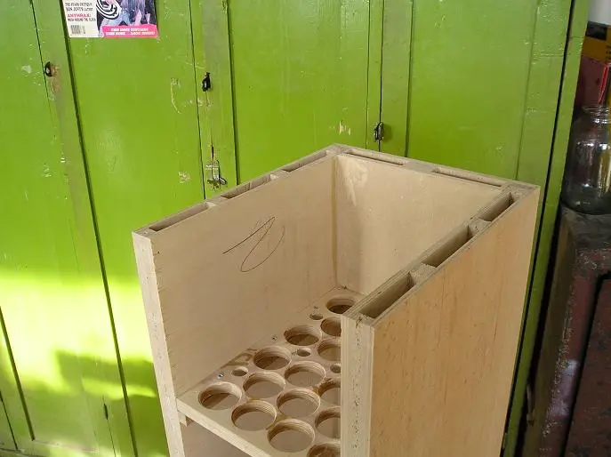

Был на барахолке, купил 3ГДШ-2-4 (4 Ом), думаю сделать для него корпус и использовать вместе с блином, ведь какие фильтры не ставь на пищалки, сёравно Советский СЧ звучит лучше.
Какой корпус делать? Хотелось бы попробовать этот. Думаю в дно залить бытум, стенки песок.
Материалы: Фанера, осп, двп, дсп, цсп (можно?) и что-то там ещё.
Один динамик ( с блином) обклеил двп. Шпон, кожзам, покраска - обычно и неинтересно. Готовлюсь красить самоклейку на струйном принтере или, если не получится, на плоттере у рекламщиков.
С такими корпусами заморачиваются не под твои дины, Визатоны, Фостексы, ну на край Ломо. Тебе и обычное ДСП пойдет, ватином демпфернешь и усе...

Я спрашивал про размеры и форму. Но в итоге сделал что-то параллелепипедное. Внутрь забил демпфер (сверху). Поставил фильтр на 200мкФ (а надо ли?). Теперь думаю как починякать края диффузора. Там местами порвана бумага. Как залатать эти места?
БЛОК пойдет, только там вроде опт 10 шт?
с внутренней стороны делаешь заплатку, хоть серпянку,малярку, просто скотч, если снаружи некрасиво, рваные края - заделываешь папье-маше из туалетной бумаги.
