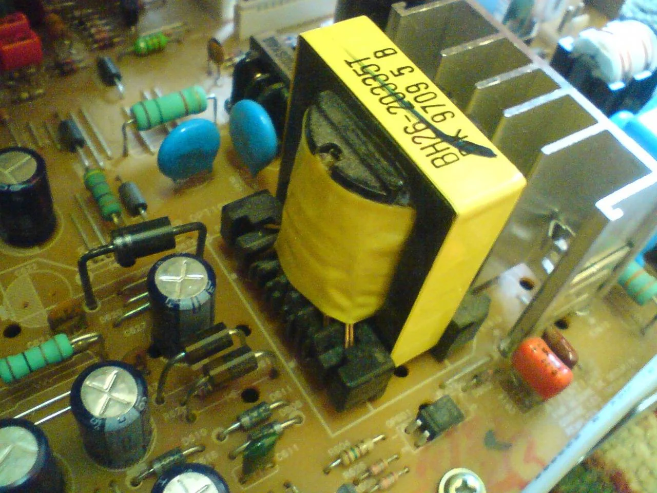

- вот такой...

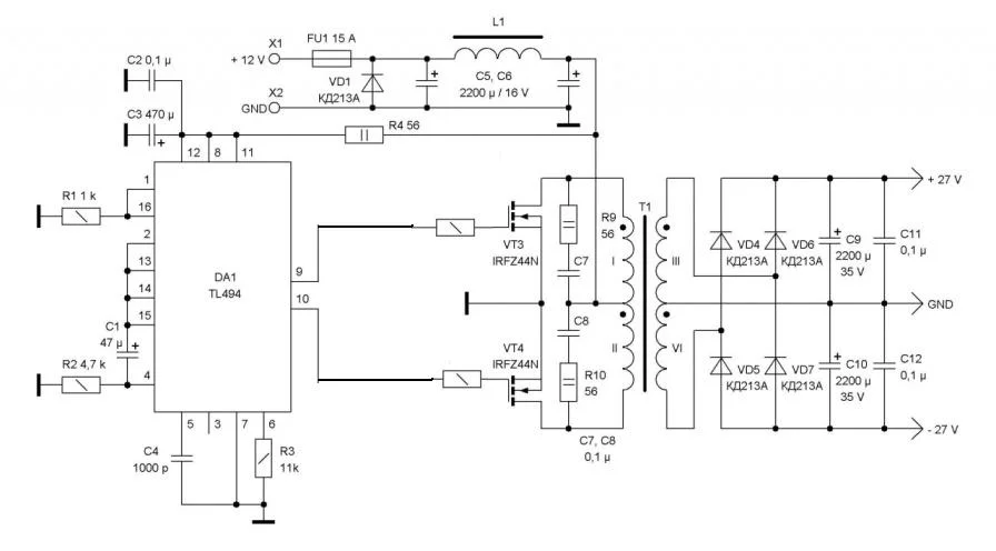

- да есть ещё мысль можно упростить эту схему ?
    171.1 KB · Просмотры: 419
    32 KB · Просмотры: 804

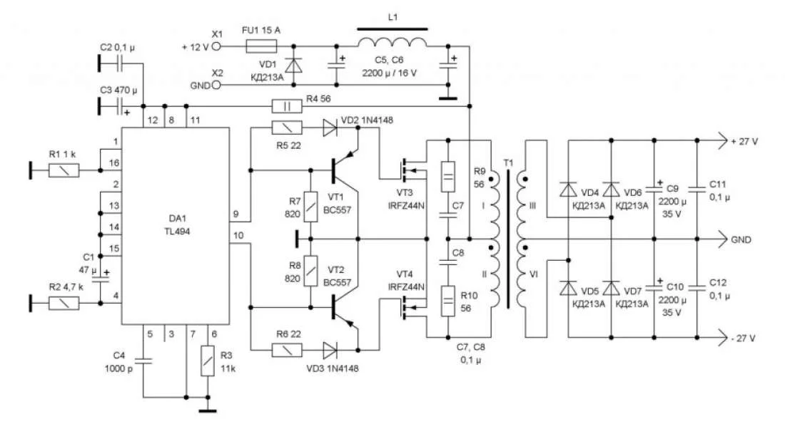

а вот так сделать можно?
    23.9 KB · Просмотры: 2,980
ау есть кто живой????
так чего нельзя так?
а на TL494 в отличии от IR2153 есть защита транзисторов?
можно на ТЛ494 добавить ещё пару транзисторов?
можно на ТЛ494 добавить ещё пару транзисторов? а вместо IRF44N можно IRF640?
Также вместо IRFZ44 можно IRFZ46, они по току даже больше ... :)
а что с IRF640 нельзя? так на TL494 можно поставить две пары транзисторов чтоб увеличить мощность (для ланзара ватт под 300-350)

чё это вдруг? что разве такие сложные вопросы? мне вот нужно хотя бы 400 ватт мощности в преобразователе для ланзара.... на ir2153 как я понял транзисторы летят, вот и спрашиваю можно добавть на TL494 ещё пару транзиторов и как это сделать???? так же имеются(валяются) irf640 вот и спрашиваю может из можно поставить вместо irfz44n???

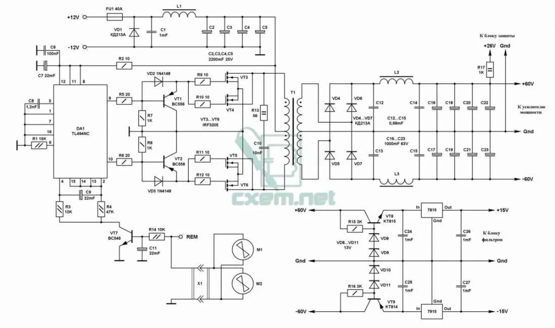

Есть надежная, простая и проверенная схема на 494м, ключи можно поставить irfz44n или irf 3205.
с двумя ирф3205 на плечо максимальная мощность 600Вт.
сам собирал такую на саб, год работает без проблем.

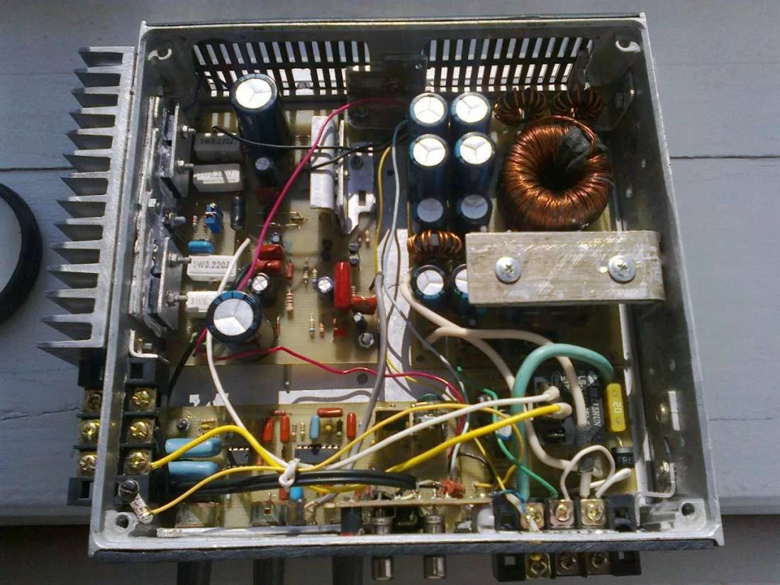

-а есть фото собранного( фото платы деталей)
-какой усилитель от его запитал??
фото есть. запитал усилитель холтона (по ДФ).
слева внизу ФНЧ, справа защита АС.
