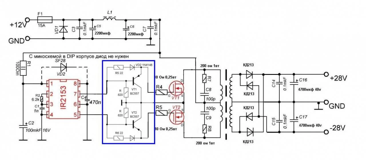

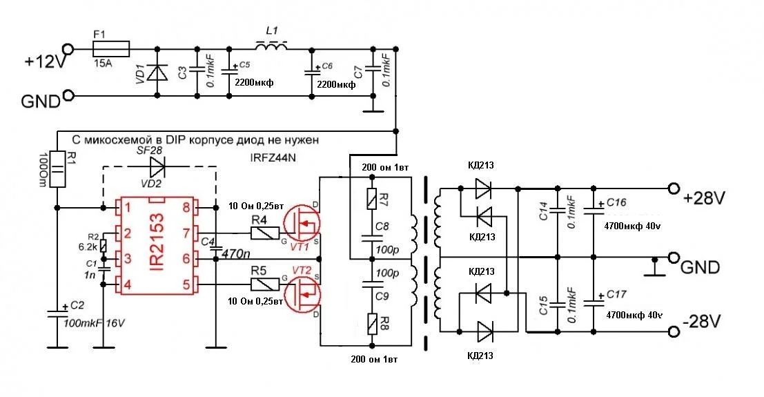

ну где зашита не понял из чего она состоит? если её поставить можно делать кз сколько захочется или нет:)
планирую сделать на IR2153
Я же всё написал, и пояснил.
Датчик тока - шунт (резистор) с цепи истоков, с него идёт на 9 ногу
микросхемы.. и т.д.
В первой схеме был усилитель (в квадратике), во второй его нет, но тогда
шунт на 10 Вт.
микросхемы.. и т.д.
шунт на 10 Вт.

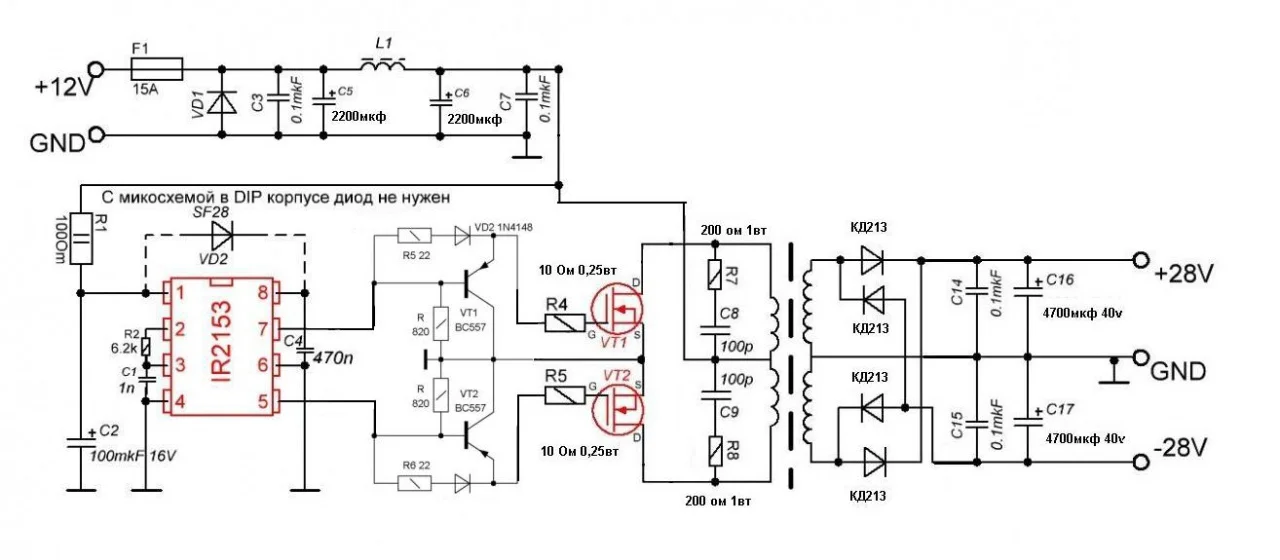

вот это защита для транзисторов?tehno015

Это не защита, это примитивные драйверы для более лучшего согласования выхода микросхемы и мосфетов. Сейчас уже есть интегральные драйверы типа МАХ, допустим МАХ4420, пиковый выходной ток до 6А, то есть можно посадить целую кучу силовых мосфетов и получить преобразователь мощностью 1 кВт и больше. Самую примитивную защиту предложил yumar, шунт в истоковых цепях ... :)

что то я не могу найти где и как на Ir2153 стоит эта защита????

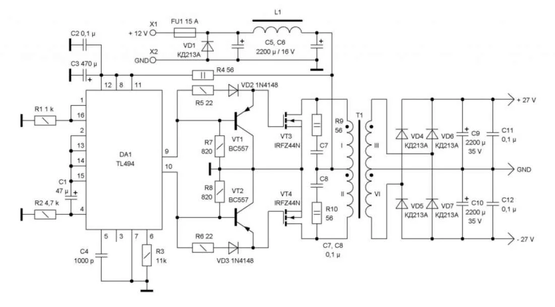

Нет, более того оно вообще не будет работать, на затворы не поступает
отпирающий сигнал. Выходы TL494 - это коллектор и эмиттер встроенного
транзистора.
В IR2153 нельзя реализовать защиту транзисторов, в ней нет таких функций.
Потребуется добавить "умные" драйверы с этой функцией, они стоят почти
как UC3825N, и всё равно понадобится датчик тока.
Я же дал схему , в ней защита реализуется с помощью шунта, падение
напряжения на нём является сигналом для схемы защиты в UC3825.
Она срабатывает при достижении 1 V на входе 9 микросхемы.
Для тока 10 А шунт должен быть 0,1 ом 10 Вт, если усиливать, то можно
поставить стандартный (ГОСТовский) на 10 А-75 mv.
Если применить TL494, то нужно использовать один из встроенных ОУ (режим
стабилизации тока), на него должен приходить сигнал с шунта. Но TL494
не умеет быстро выключать транзисторы, т.е. при КЗ она возможно не успетеет
отработать, это зависит от скорости нарастания тока и постоянной времени ОУ.

- для чего датчик тока?
-что такое шунт(резистор что ли?) и где это реализуется?
-значит на IR2153 зашиту от КЗ не поставить....

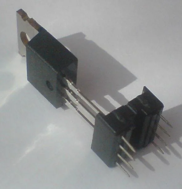

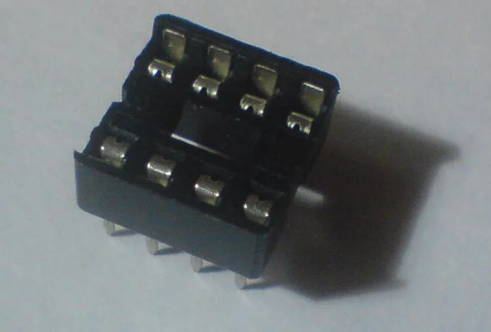

купил панельку DIP8 5 рублей
интересно если её разделить и припаять на плату можно будет вставлять в неё транзисторы (ну чтоб не портить плату при выходе их из строя ) конечно сначала к плате радиатор, транзистор всавить сначало в DIP3 а потом прикрутить. так можно сделать?
Пост №38 внимательно читал?
- Датчик тока для работы узла защиты UC3825N.
- Шунт(датчик тока) - это резистор из материала с R =const (Константан).
- Да, не поставить.
Дружище, я не могу в рамках поста рассказать курс по схемотехнике,
думаю Вам это устройство не под силу, без обид, я реально смотрю на вещи.
Транзистор в эти панельки ставить НЕЛЬЗЯ!!! По тому что токи в 5-10 А
они не выдержат, разогрев и обгорание гарантирую.
Если время "не жмёт" я сделаю печатную плату универсальную на
такое вот устройство, и выложу тут.
А вот тут ты немного не прав, согласен функций таких нет ... Можно обратной связью блокировать шину питания, т.е. срывать генерацию ... :)
Медленно получается.
Такой БП аудиоприменения выпускала одна конторка(весьма успешная между прочим) и выпускает возможно и сейчас.
Только генерация 2153 срывается замыканием частотозадающей цепи. Где-то схема на диске валяется..
