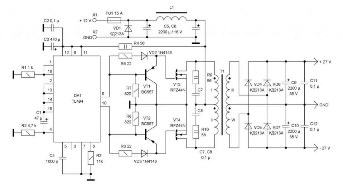

упс.... забыл написать за основу хочу взять TL494 печатка уже есть причём проверенная, нужно только узнать нада что то менять если на неё поставить к примеру IRFB4127 или IRFB260N ???

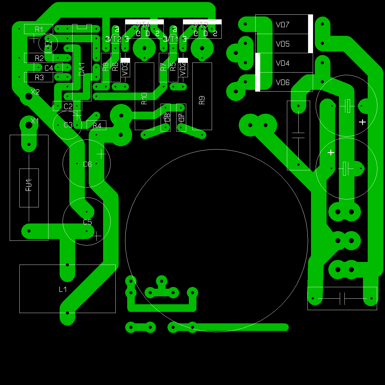

вот сама печатка и схема.............
    32 KB · Просмотры: 4,813
  • Переобраз.zip
    Переобраз.zip
    14.8 KB · Просмотры: 179
если чесно, я вообще не представляю с чего начинать разбираться....
Ну думаю усилить дорожки надо будет. Диоды кд213 тоже думаю нормально подойдут. На диодном мосте думаю стоит поставить вместо 2200 хотябы 4700мф. Остальное транс наверное?
Собрал преобразователь по первой схеме на ир 2153DIP корпус, короче все так же как на схеме, кроме резистора 1 (он на 120 ом), диоды так же заменил на кд213, и резистор 3 стоит на 6,04 кОм. Преобразователь работает, но напряжение слишком большое, тестер после конденсаторов показывает 342 V, трансформатор использовал от старого преобразователя в авто, сначала намотал 2*9 витков вторички (3 проводами, сечение не знаю) потом первичку 2*3 (так же 3 проводами). в итоге должно было получится 102+-5, а в итоге 342, что это такое кто подскажет?
попробуйте нагрузить преобразователь, напряжение просядет...

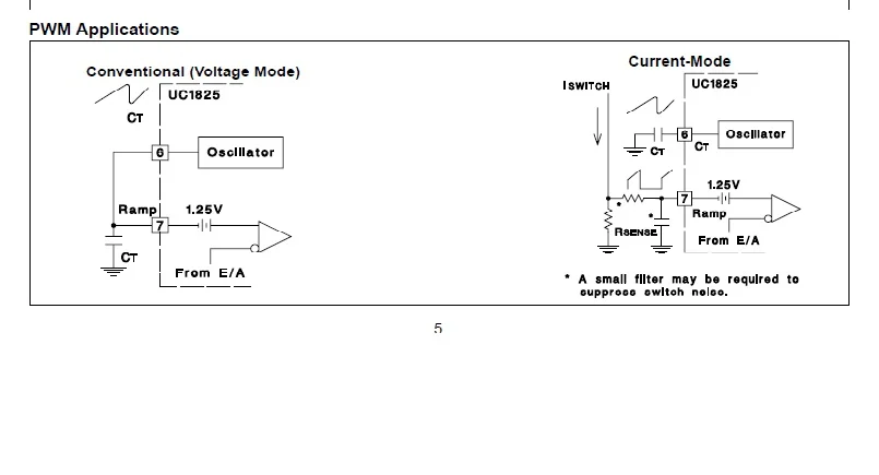

yumar как с вами связаться. Заинтерисовала ваша схема на UC3825. Не пойму, в каком режиме работает:
1. Conventional (Voltage Mode)
2. Current-Mode
