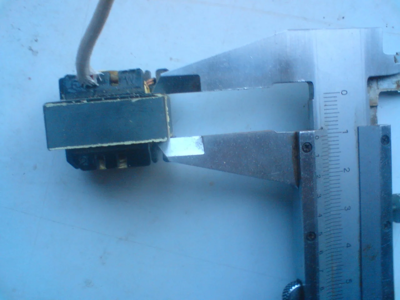

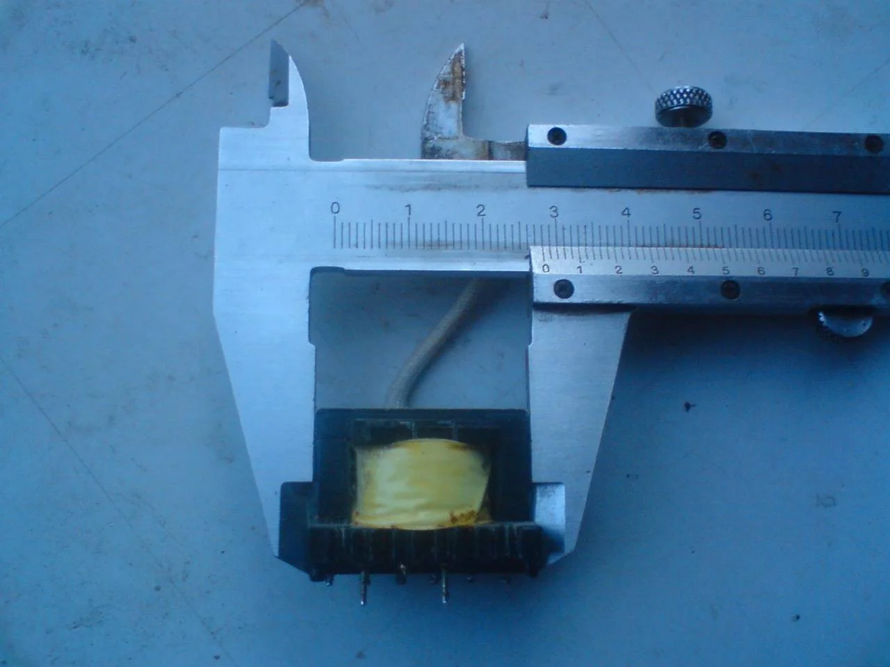

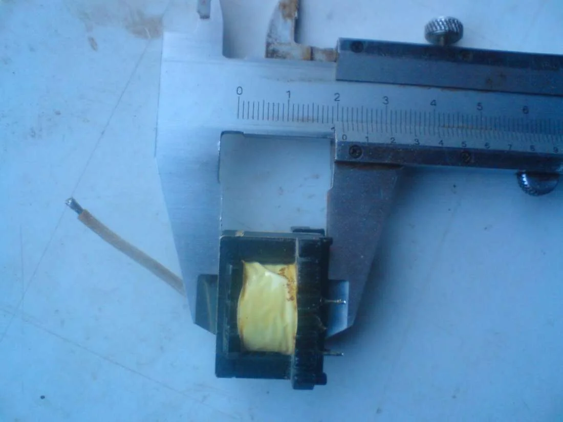

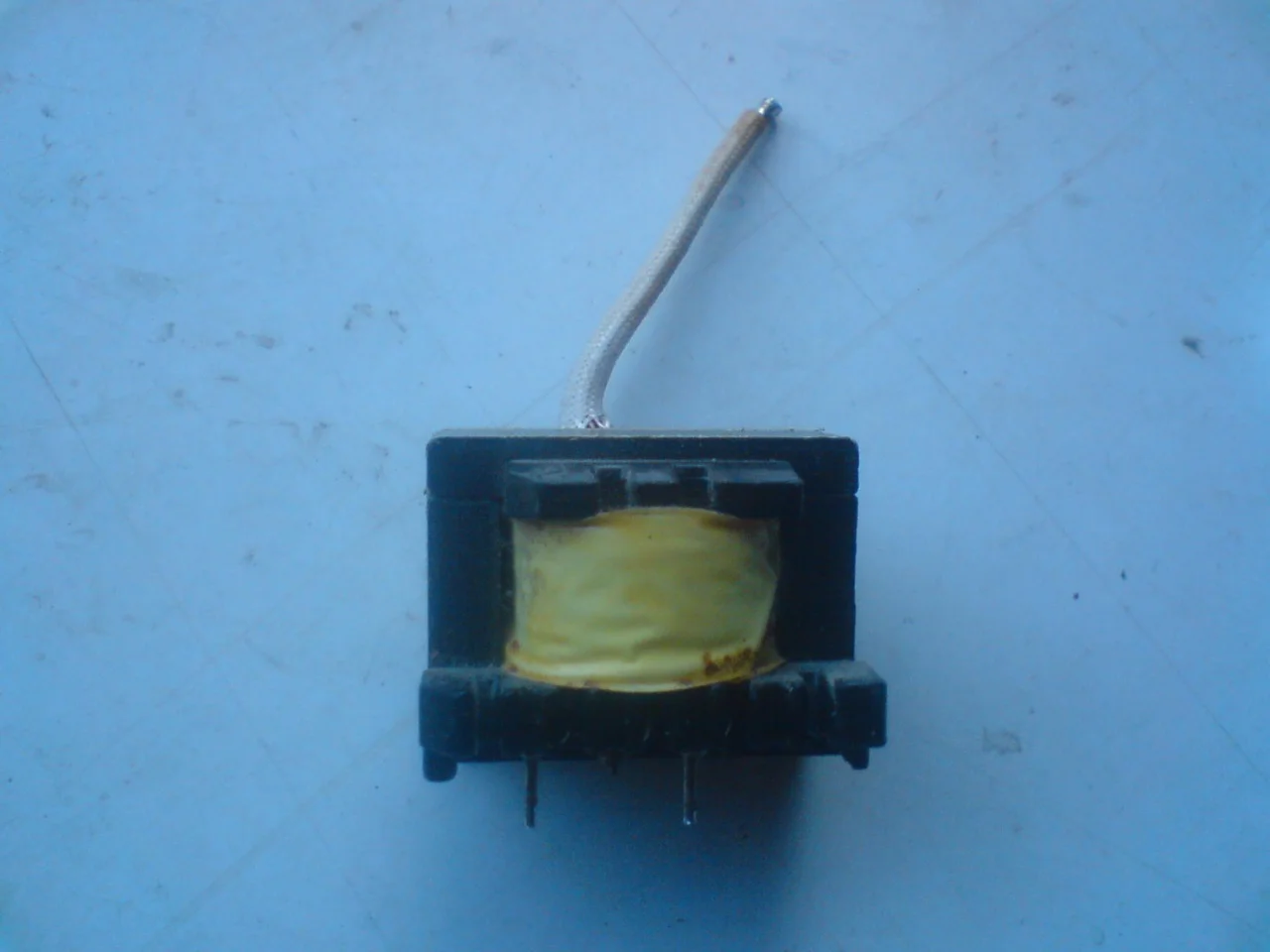

вытащил феррит из старого БП вот такие размеры.... подойдёт он или нет?

Вытащил феррит из старого БП вот подойдёт он или нет? так как разобрать?
что разве никто не разбирал такие вещи?
по размерам то можно выжать из него мощность для одной TDA 7293 + ФНЧ
Пытались когда ферриты были дефицит, и поняли,что пилить,
греть, стучать нельзя.
Это геморрой его в домашних условиях аккуратно разобрать без
сколов и пр. дефектов.
Ну если Вам хочется самому познать каково это, пробуйте.
