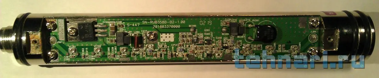

Можно увидеть фото этого узла на плате?Обычно - да, но не в этом случае...
Чего именно? Мое предложение относилось к возможности отключения блока УНЧ от питания.Можно увидеть фото этого узла на плате?
ты выхлопы отстреливал или нет?подключал к нему отдельный двухполярный БП, всё работает отменно.

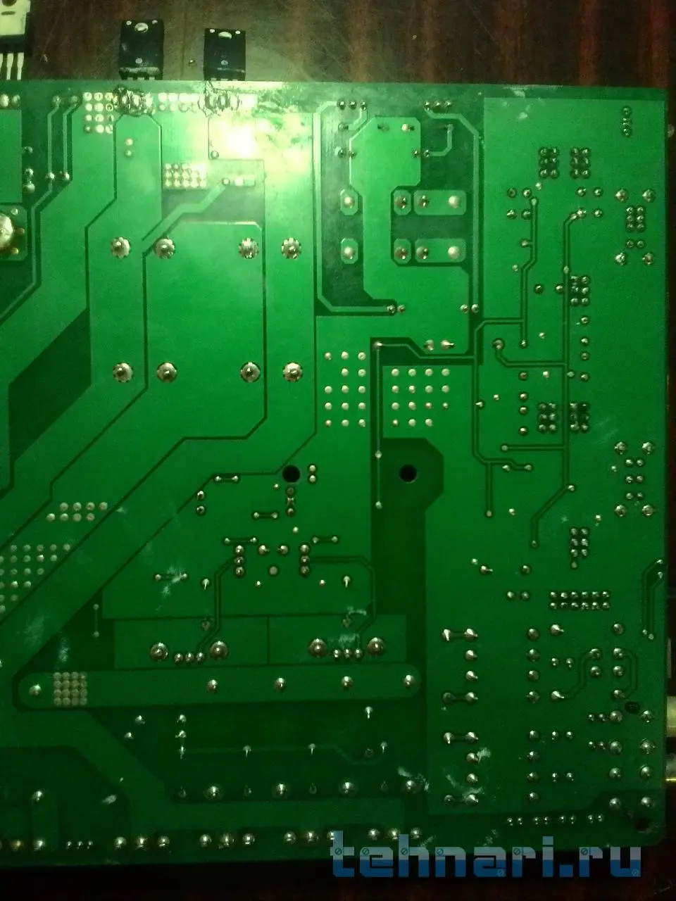

Давайте уже всю плату целиком с обеих сторон. Там разберёмся.Чего именно? Мое предложение относилось к возможности отключения блока УНЧ от питания.
У меня планшет девятилетней давности и то лучше снимает.Извините за качество, всё тот же смартфон четырехлетней давности...
Да и конструктив не на много лучше: силовые дорожки идут сквозняком через всю плату, имеют переходы на другой слой, нет возможности отключить БП.Плохая схема… очень плохая
В левом верхнем углу второй фотки раньше были предохранители. Теперь там дырка и перемычка с входного гнезда напрямую на дросселиНикакого криминала на фотках я не заметил кроме каких-то напаяных перемычек в левом верхнем углу второй фотки. Это для чего сделано?
В этом углу не вижу ничего подобного... Вероятно, Вы имеете в виду тот же левый верхний угол, про него отписал выше.И ещё я бы повнимательней разглядел правый верхний угол второй фотки. Похоже, там был небольшой взрыв.
