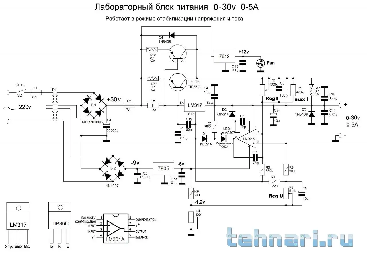

Блок питания с регулировкой тока и напряжения.
  • Автор темы Автор темы alex117
Для лабораторника пойдет. Если бы в конечную конструкцию усилителя, то я бы его не поставил.
Домотал, на х.х выдает 21,5В, плюс сделал еще 4 обмотки на 8В. Две на отрицательное напряжение 5В и две под цифровой вольтамперметр.
Какое выходное напряжение планируется? Если в планах получить 30 вольт стабилизированного, то нужен запас ≥5 вольт, причем под нагрузкой.
Уже поздно, теперь какое будет - такое и будет. Рассчитывал на 30В
Если 25В будет держать, то тоже думаю нормально. Потом посмотрю, место в окне еще есть, может сверху домотаю еще несколько витков
Что-ж сразу не сказал, что нужно 30 вольт СТАБИЛИЗИРОВАННОГО???
Пересчитали-бы с учётом запаса на стабилизацию.
Ну так схема, которая была предложена как раз на 30В 5А, там после моста 30В написано.
Пока так соберу. Посмотрю, что выйдет, домотать - не проблема

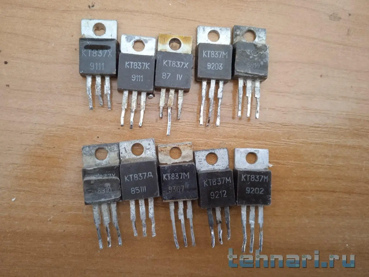

Транзисторы для параллельного соединения подбирать по коэф. усиления?
    159 KB · Просмотры: 23
Отсеял низковольтные и неисправные. Подобрал максимально близкие по усилению.
Как сейчас посмотрел - К837Ф в одном источнике до 30 В, а в другом - 40В... кому верить.

Всегда было Uкэ-30 вольт, Iк-7,5 ампер, Рк-30 ватт.
Это коллектор-БАЗА, а нужно смотреть коллектор-эмиттер.
Охлаждение будет такое, другого нет. Предусмотрю сверху еще кулер на 120мм
