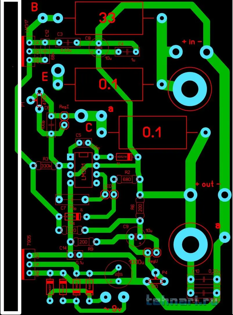

Не знаю уже, похожу не судьба завести эту схему, буду ждать LM301, но думаю погоды она не сделает.Все детали проверены, выложу плату, может что не так развел. Я понимаю, что схема рабочая и проблема именно у меня с ее работой, но пока не могу понять в чем причина

Печать у Вас то быть может и правильная, с точки зрения соединения компонентов, но трассировка не очень. Не могу сказать с уверенностью, но вполне возможно что проблема именно в этом. Загляните в личку, отправил пару ссылок
Товарищ экономит на меди в силовых цепях??? :lol:
Да там проблема не только в меди, но ещё и в расположении. Взять к примеру расположение выходного электролита относительно выходных клемм платы
Но проблема же не в разводке. За ссылки спасибо, но в третий раз переделывать эту схему нет желания больше
По ссылкам прошелся, по первой - земля закольцована...
По второй я как раз и делал изначально.
А по поводу выходного электролита - 10uF, это не выходной электролит, это просто для нормальнной работы самой LM317.
Собственно поэтому он и стоит близко к ней, а не на выходных клеммах, но я не схемотехник, могу ошибаться.
На выходные клеммы, кстати, в моей печатке есть место поставить нормальный электролит.

Для меня и эта несложная, просто есть какая-то проблема, которую я никак не могу найти. Ограничение тока вроде и работает, но почему только практически при повороте рукоятки в диапазоне 95-100%. Должно же ведь плавно снижать и повышать ток в нагрузке. Смена ОУ не помогает, значит дело в чем то другом.
И почему так разнятся номиналы резисторов регулировки тока в этих двух схемах, из-за типов и количества силовых транзисторов?
А у тебя гранаты той системы переменники правильной группы? ;)
Так может тебе нужен Б? ;)
5% у тебя в максимальных или минимальных результирующих значениях сопротивления?
А и В - это на английском (и даже C попробовал), по русски - А и Б
Это почти в крайнем положении регулятора, там очень сложно поймать переходную грань, практически как тумблер работает.
При срабатывании защиты, как положено горит светодиод и на выходе 0В, т.е как-то это все же работает.
Сейчас стоит УД1208, если это имеет значение. Все же подожду LM301 и проверю уже с ней.
подстроечник Р1 - удалить с того места где установлен. и установить последовательно с регулировочным Р2 - и будет счастье.
ЗЫ. с номиналами вероятно придется поиграть.
вообще неописуемая дичь получается, какие только номиналы не ставь
Проверяй печатку и цоколёвку.
Как говорит один мой знакомый - "Чудесов не бывает".
Проверено уже по десятому кругу, тут какой-то компонент гадит, похоже все таки микросхема. Больше не буду насиловать эту схему, пока не куплю нормальные чипы.
