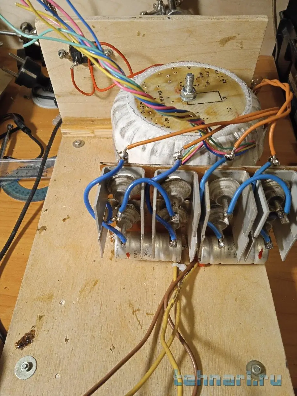

Габариты 250х185х130мм. Для двухполярника на расчетные 300Вт даже не скажу, что большие.
Немного промежуточных фото.

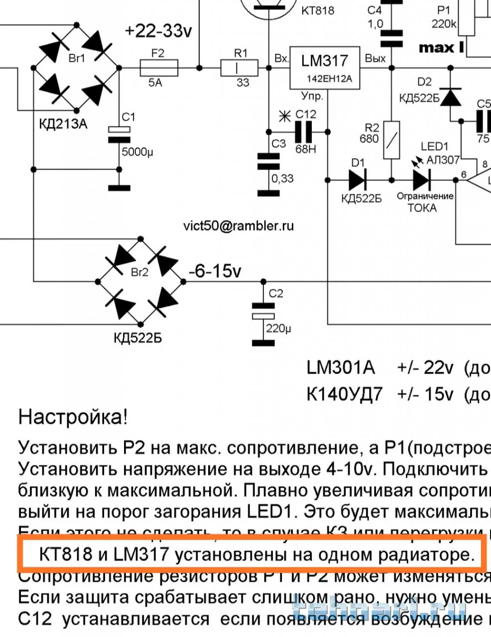

Вы обратили внимание на эту информацию?
    163.3 KB · Просмотры: 27
Я по второй схеме делаю, это принципиально? На LM тоже будет радиатор, если что.
Если радиатор будет, то всё нормально. Просто на плате не увидел места для его крепления
Вместо LM301 можно поставить LM741, LM709, К140УД6, УД608, УД7, УД8 и многие другие
Вот поставил УД608 и не посмотрел ее распиновку - 8 нога у нее NC, так что похоже не пойдет она. Схему собрал, регулировка напряжения работает отлично, а ток жидаемо - нет, буду искать подходящий ОУ.
Вдумчиво посмотрел оба даташита и кинул с 5-го вывода на 8-й перемычку, схема заработала.
Но больше 0,6А схема не отдает, думаю транзисторы не открываются по какой-то причине
Думаю что не в этом дело. Светодиод ограничения тока загорается? Если да, то нужно настроить цепочку ограничения тока. Вы читали методику настройки? В каком положении находятся у Вас движки переменного и подстроечного резисторов? Из личного опыта - КР140УД608 не слишком хорошие микросхемы, попробуйте что-нибудь из импорта, хотя бы LM741. Отсутствие соединения с восьмой ногой не должно влиять на работу м/сх от слова совсем. В этом случае просто не подключается цепочка из конденсатора C5 и диода D2 на плюс
Я не понимаю эту "методику". Подстроечник стоит параллельно переменнику, если переменник стоит на максимуме, а подстречник на минимуме, т.е на нуле, то оба резистра по-факту закорочены получаются.
Светодиод постоянно загорается при подключении нагрузки при любой комбинации положения резисторов. Попробую ОУ нормальный поставить, если нет, то в разбор и более вменяемую схему искать буду.
Оперативный регулятор P1 ставится в максимальное сопротивление, а настроечный регулятор P2 в минимальное сопротивление. То есть в момент настройки максимального тока P2 берёт на себя функцию оперативного регулятора, и при достижении требуемой величины ограничения тока он фиксируется в этом положении. В итоге, после этой настройки, оперативная регулировка тока осуществляется резистором P1, и в его крайнем положении ток не может превысить максимальной величины, установленной резистором P2. В общем, ничего сложного и непонятного не вижу. А насчёт другой схемы конечно решать Вам, но и эта абсолютно вменяемая и прекрасно работающая, потому как собственноручно собирал, и пользовался ею

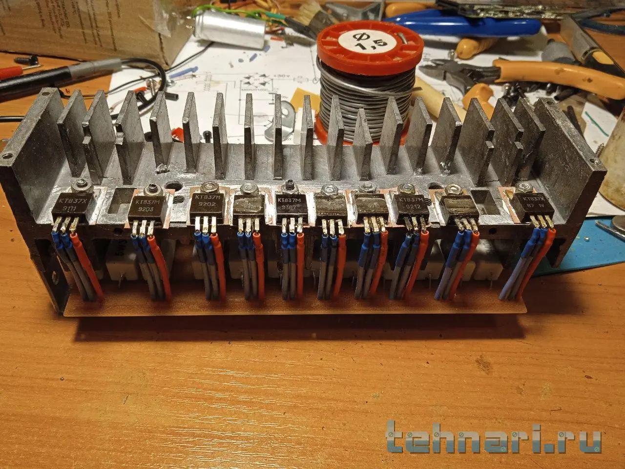

Заказал LM301. Пока плату решил немного переделать. Уберу порнографию с кучей транзисторов, нашел пару КТ818АМ, вроде как 15А держат и 100Вт с радиаторами, т.е при 30В должны с 3А справиться.

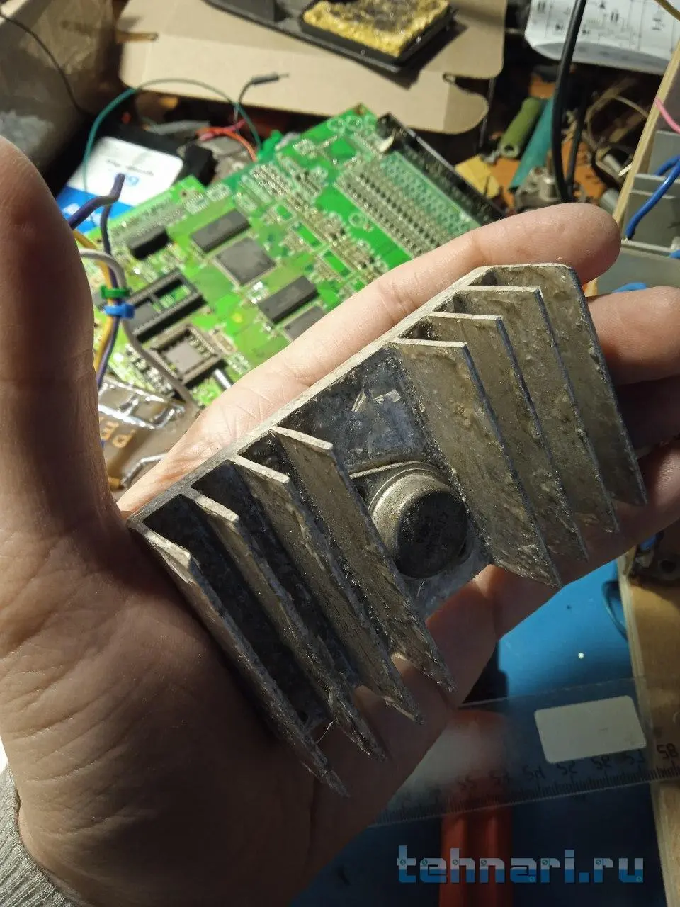

Такого радиатора хватит, как думаете? Размеры 92х58х27мм

Попробуй с таким. Не постоянно-же ты будешь его гонять на трёх амперах. А если будет мало - всегда можно будет привинтить "карлсона" с регулировкой оборотов.
Нет, не постоянно. Блок планирую для тестирования транзисторных усилителей (собрать на макетке, послушать, порегулировать), обственно почему и двухканальный собираю. Ну и для обычных радиолюбительских нужд, не требующих большие токи.
