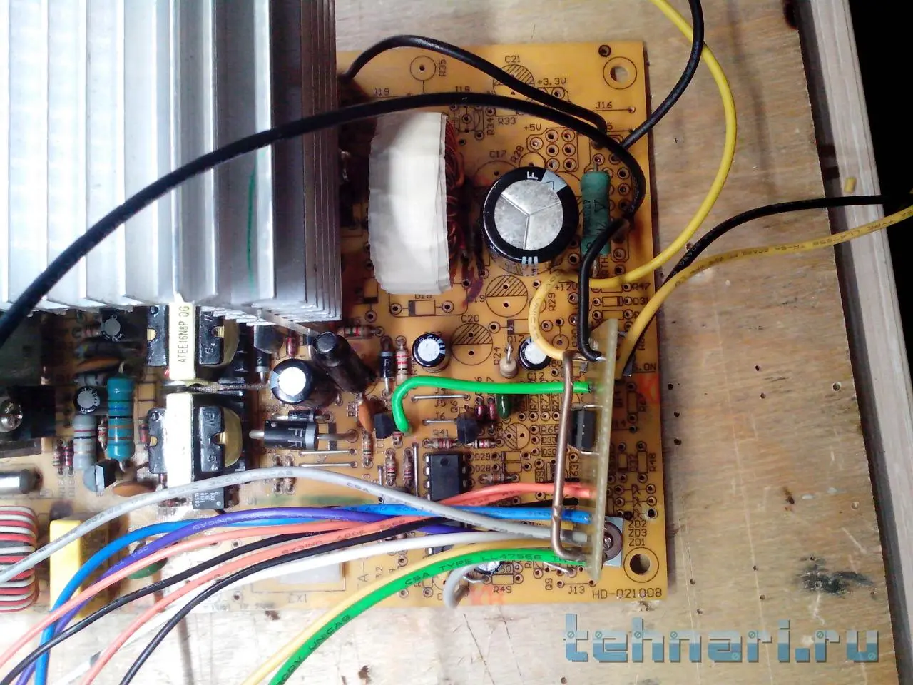

Подопытный - Power Master 250W
Плата - FA-5-F
За основу взята схема( во вложении), зеленым помечены удаленные и замененные элементы.
Собственно заменены были:
-Входные кондеры 330 мФ на 470 мФ.
-Диодная сборка F12C20C на VS-30CPQ150PBF.
-Кондер С16 с 2200*16В на 2200*35В
Добавлено сопротивление 470 Ом 2Вт на выходе.
Перемотан трансформатор (убраны обмотки 3,3в и 5в, добавлен еще один провод к обмотке 12в)
Переделана индуктивность (витки 12в и обе по 5в соединены последовательно)
Сделана "имитация корпуса" (проводник от -12 к Y кондерам).

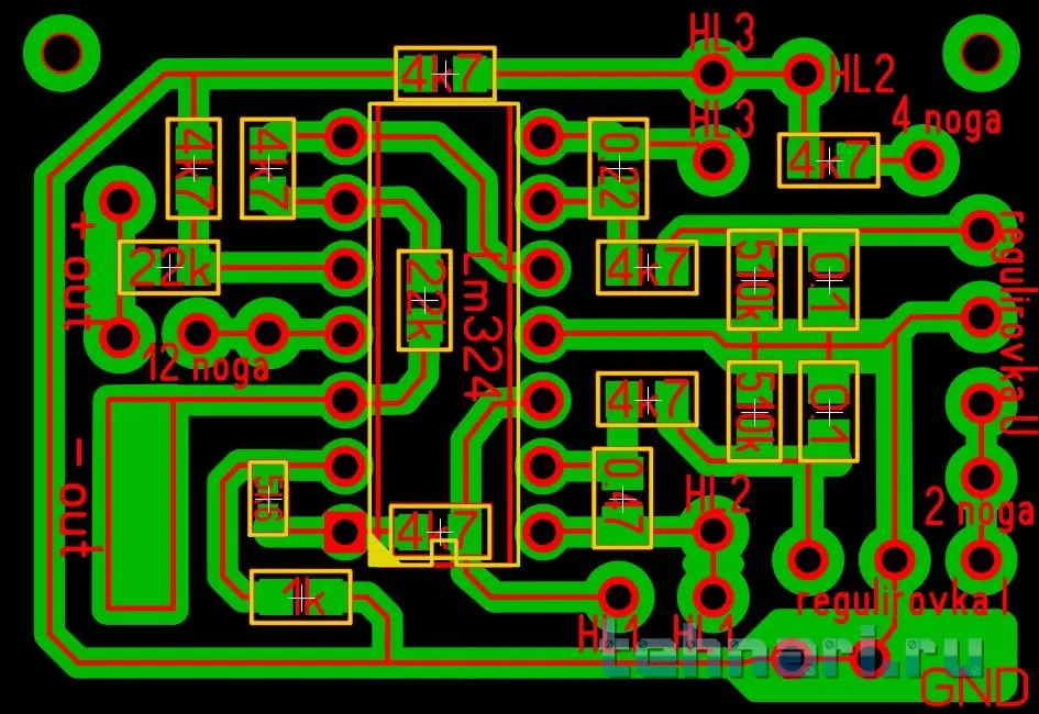

Далее была собрана и подключена плата управления с небольшими изменениями печатки (так же во вложении)
На плате установлено все, кроме светодиода HL1 с кнопкой S1 (как я понял, обычное состояние кнопки - разомкнуто)
БП подключался к сети через лампочку 95Вт последовательно, при включении лампа загорается и тут же гаснет. В итоге на выходе БП напряжение регулируется от 0В до 24В без нагрузки. А вот с током проблемы... При подключении нагрузки (галогенка 12В 20Вт) напряжение падает почти до 0В. Нить в галогенке ели-ели тлеет. На попытку регулировать ток никак не реагирует. Амперметр показывает 0,3-0,4А...
Пробовал убрать лампу на входе, ситуация не меняется.
Пробовал вместо сопротивления R2 (5k6) поставить переменный резистор до 76 кОм, никакой реакции.
Кстати светодиоды на плате управления странно себя ведут, HL3 ели светится (напряжение на него идет порядка 1.8В), HL2 не горит вовсе (мультиметр показывает 2.5В, но как буд-то переплюсовка. Анод-катод не перепутал, проверял).

Подключение платы управления у меня было с косяком, забыл подключить GND. Исправил. Теперь от GND БП провод идет на GND платы, а с "-out" на нагрузку. Ситуацию это не изменило. Изменение сопротивления R2 так же не дало результатов.
Забыл упомянуть, шунт от мультиметра на 10А.
Сверяй со схемой и найдешь косяк. В первом посту есть архив. Там схема. Проверь подключение шунта. Как у тебя стоит и как на схеме.
http://www.tehnari.ru/705351-post1.html
У меня эта схема распечатана и с фломастером ее прогонял, когда печатку рисовал. Вроде все верно и соответствует..
Еще раз все перепроверил, что я не замечаю? Что не так?

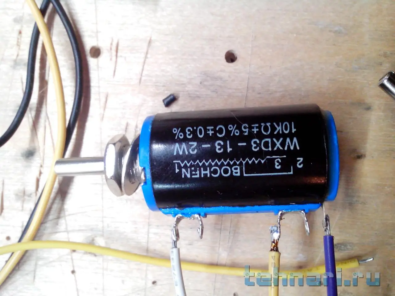

Переменные резисторы, почему средний вывод у тебя идет к земле? Ты блин схему смотрел??? Вот нарисовал как резисторы должны быть. И схему специально для вас прикрепил!

Резисторы подключены верно. Я резисторы на плату вешать не собираюсь, они подключены проводами. Ради "правильной" расстановки пятаков гнать лишние загибулины дорожек? Да и потом, там на одном из фото как раз попал резистор. Если обратите внимание, выводы у него идут по порядку 2-3-1, то есть земля как раз должна быть в центре.
Эх, молодой человек, земля у переменника не может быть в центре. Проверяйте плату на предмет "соплей" и номиналы радиокомпонентов. Схема рабочая и запускается сразу без танцев с бубном если все правильно собрано.
Кнечно не может.. А эти потенциометры - это так, глюк..
