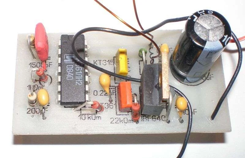

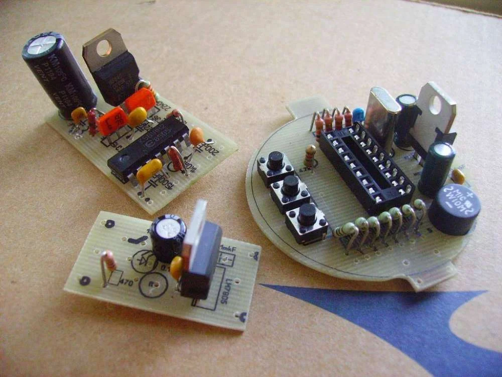

Они не перепутаныНа 10 странице, выложена фотка печатной платы. У тебя перепутаны местами нижние конденсаторы (электролит и обычный). Так и надо или просто ошибся?

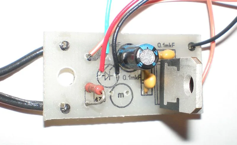

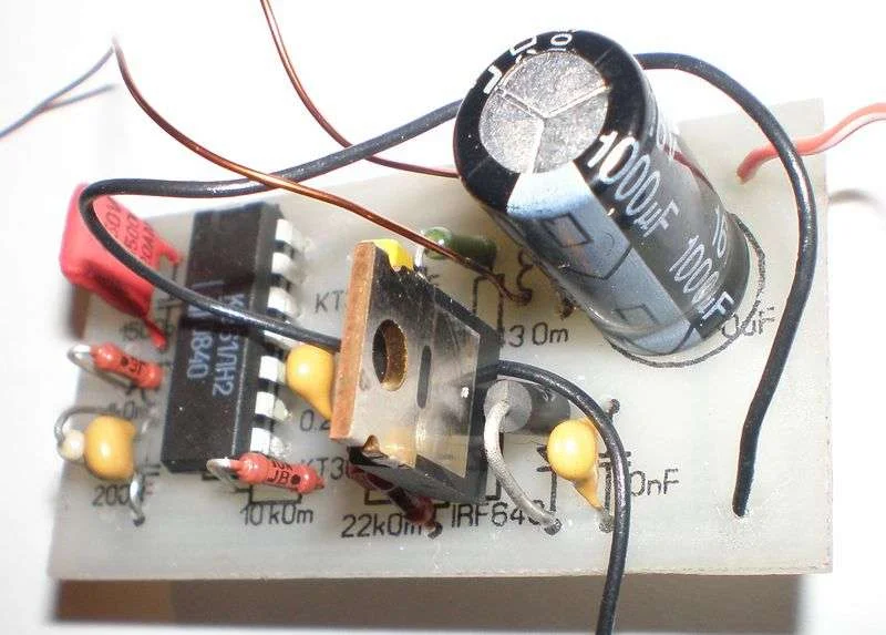

Пожалуйста.Можешь выложить фото печатных плат оставшихся (ВЧ-генератора и питание вентеля)? хочу просмотреть пайку элементов. заранее спасибо)))
Валерий писал что можно заменить обычным диодомОбъясните чем можно заменить этот супрессор

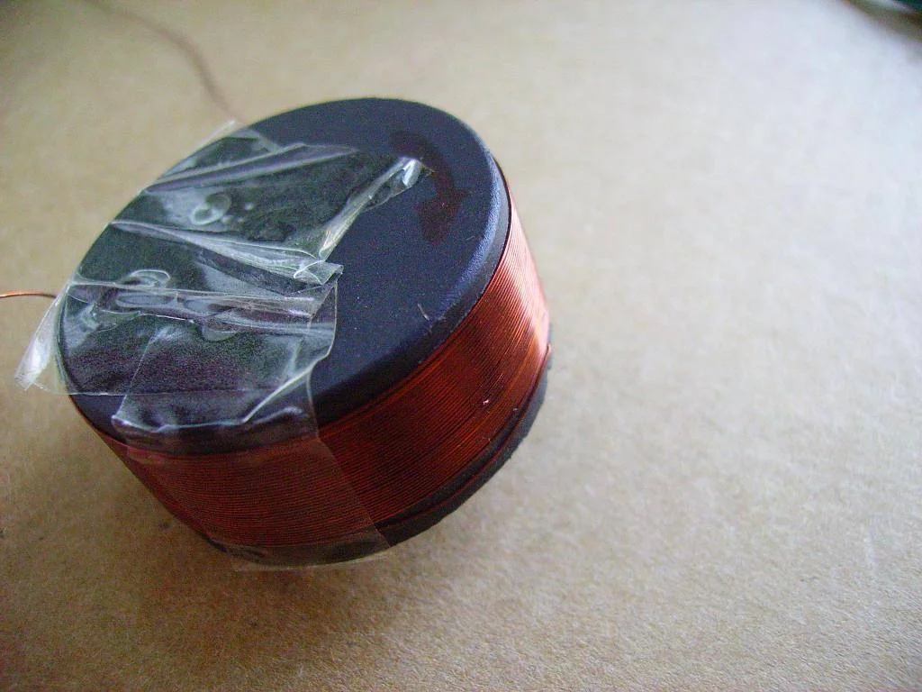

Толщина провода нормальная там ток не большой. А мотайте все равно 90 витков так как индуктивность от толщины провода не изменится.Взял проволоку первую и единственную. Всего на 1 слой у меня получилось около 40 намоток. Видимо сильно тонкий. Мне лучше намотать 2 слоя или 3? просто думаю намотать побольше.

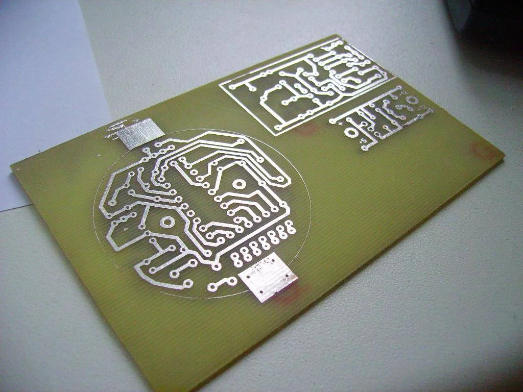

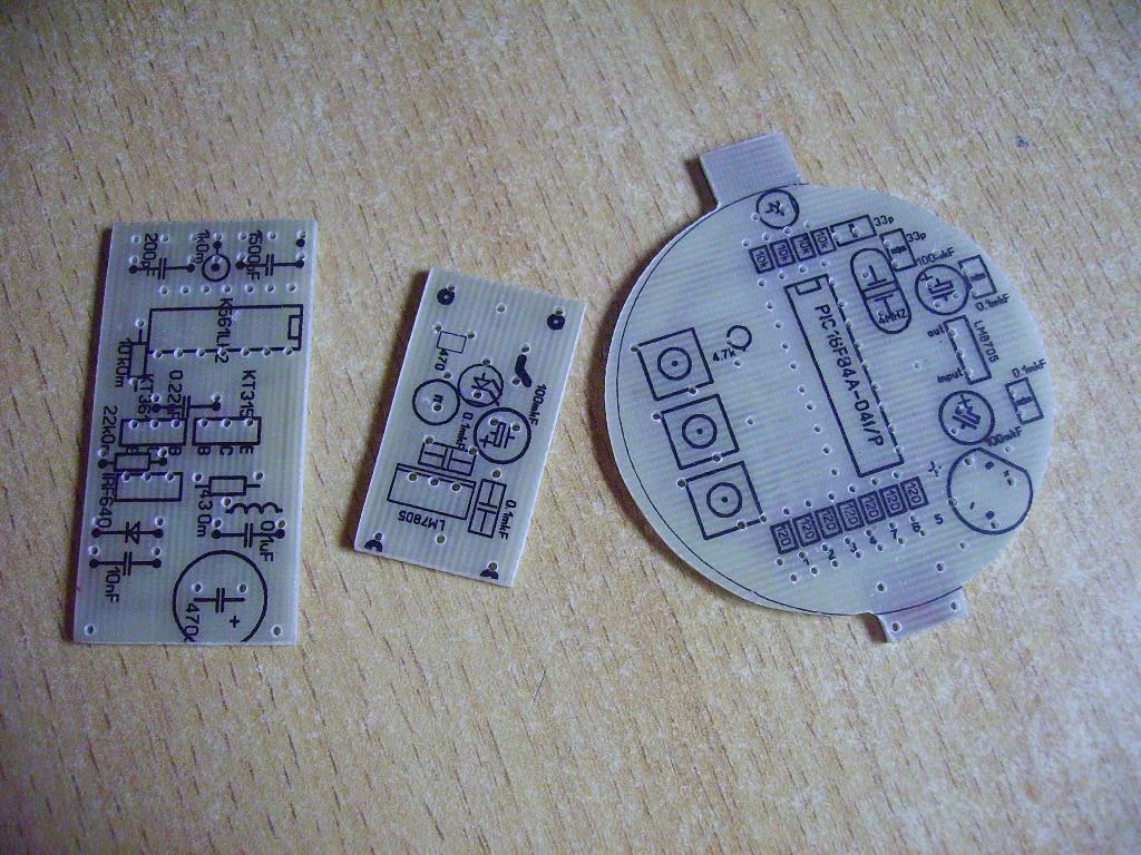

Смотри у тебя панелька под PIC впаяна верх ногами (не страшно) просто сам контроллер правильно вставь.Платы почти сделал
