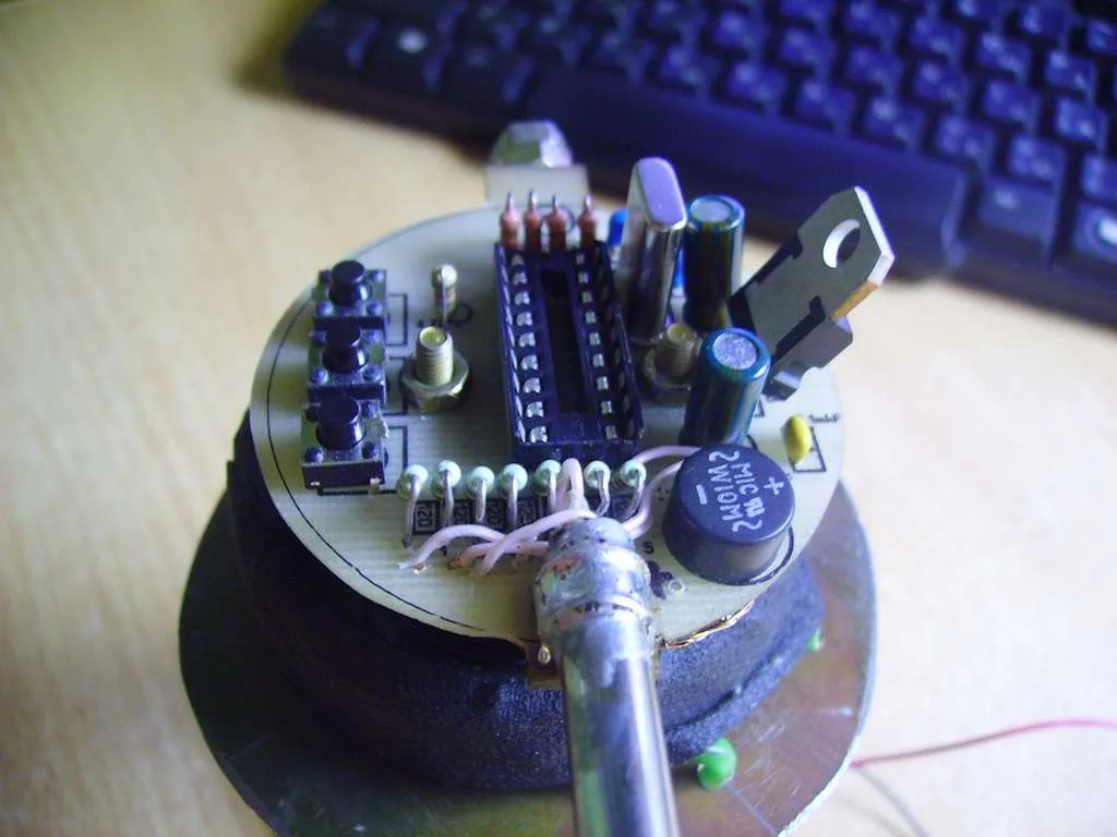

DDREDD, да мне программатор бы желательно, там вроде ранее была фотка, но ты там что то переделывал и фото сделано под углом, не все видно
Валерий добавил в часы два диода для окантовки, так вот без них часы работают а с ними подение напряжения не дает часам запуститься.
Может это быть из за слабого источника питания (от ТВ антенны по моему)
Все разобрался просто в процессе переделок первичную обмотку поместил далеко относительно вторички ну и напряжения не хватало...
Пожалуйста только сфоткал :)

DDREDD,спасибо за фото, поскажи как ты проверял COM-порт на исправность?
(на компе) Да я как то не проверял, это вобще первое устройство которое я в него подключал - а чтоб ему быть неисправным.
(на программаторе) просто прозвонил тестером от входов разъема до программатора.

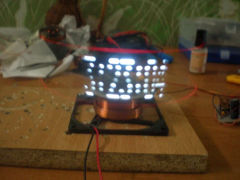

Вот спаял. Решил проверить на светодиодах. мк пока что в наличии нету, ждем рабочей недели)))) Груза для балансировки тоже пока что нету, ну и много чего (диодов и фотодиодов). фото:

вот и мой небольшой фотоотчет. :)

Отлично! Вот только для прошивки с секундами больше подходят маленькие светодиоды.
И как себя ведёт конструкция? Сбалансировал?
Спасибо.
Так у меня и так 3мм стоят, я их даже надфилем подпиливал (упирались "юбками" друг в друга) чтобы плотнее циферблат был а оно все равно не очень плотно смотрится - правда ночью гораздо эффектней (и красные диоды днем слабовато конечно видно) Или имеются ввиду SMDшки маленькие?

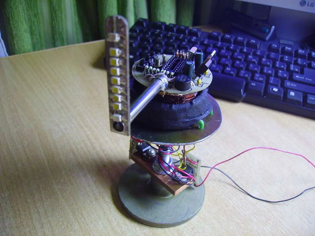

Проделанные работы по балансировке:
укоротил антенную трубочку до 5см (D-платы 5см) значит с трубочкой получится D всей конструкции 15см - я решил этого хватит вполне и балансировать легче. В первом варианте трубка была аж 9см - летала......... :D
отпилил крепление для радиатора с LM7805. Пусть и грамулька но все же вес.
Купил новый куллер и по новой намотал обмотку ротора сделав её максимально ровной и сбалансированной . Первичку тоже сделал новую так как на новом роторе вторичка стала компактнее и зазор стал великоват.
Ну и гайками подобрал противовес (пока пробно)
Биение немного осталось но практически не заметно (его позже надеюсь дабить как с корпусом разберусь)

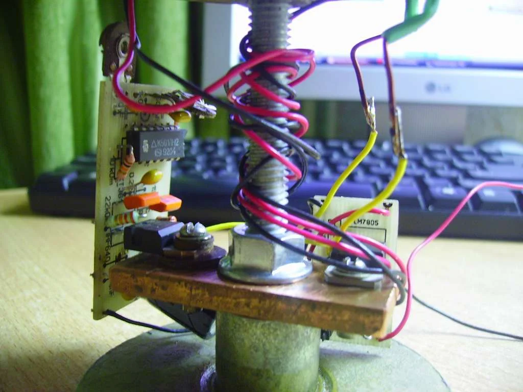

Вот моя конструкция. Все еще пока что не могу ее запустить. МК что-то подводит уже второй. Осталось запаять фотодиод и все. И уже потом балансировать. После запуска и настройки, буду переделывать на двигатель от винчестера. Тише работает, + балансировка минимальная и оборотистость высокая. Все платы оставлю так же, немного переделаю намотку вторичную и крепления. Правда добавится еще одна микросхема для управления двигателем винчестера, чтобы он не выключался.
фото забыл:
Всё здорово, вот только я заметил, что у тебя полевой транзистор висит в воздухе и не касается теплоотвода, а он сильно нагревается. Примени слюду для лучшего теплового контакта. Ну и крайне интересно, как ты справишься с двигателем от винчестера.
