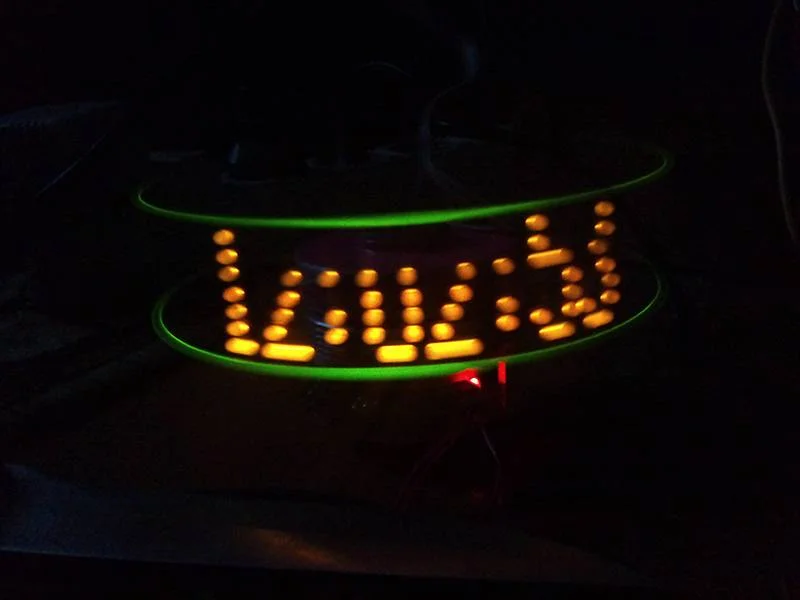

Ребята, такая проблема... Я собирал часы на видеоголовке, запускал на родном драйвере. Спустя время он сгорел. Поставил tda 5140a, почти сразу все заработало, но при включенном генераторе, он не запускается, а если запустить сначала видеоголовку, а потом генератор то почти сразу останавливается. Пробовал от разных БП питать, тоже самое. Как я понимаю магнитное поле генератора, сбивает столку анализ на обмотках, который делает микросхема. На родном была та же проблема, но она решилась поднятием напряжения на обмотки с 5 до 6 вольт, на этой не важно хоть и 12. Изначально была намотана снизу прямо возле обмоток сейчас перенес на верх, и эффект тот же. Уже склоняюсь к щеткам, но шуршание, и периодическая замена отталкивает, от этой идеи. Может, кто сталкивался и решил. Или как можно такое исправить? Спасибо.Если что не понятно могу сделать видео или сфотографировать.
Попробуй экранировать...
Думаю бесполезно, пробивает даже через вращающеюся часть, а там металл миллиметра 3, даже какой-то феномен снимаю катушку, лажу в сантиметрах 20, все работает, но если дотронутся до катушки одной рукой а второй до часов, то все разом останавливается, кинул tda разобрал еще один видик, там датчик холла, все крутится сейчас собираю, потом выложу что получилось.
Ну на форуме РАДИОКОТ тоже говорили что из под винчестера взяли движок и такая же проблема была... решение так и не нашли , поменяли двигатель(
Хотя я видел часы на tda на двигателе от винчестера и вращающийся трансформатор, что то я задумался, следующий проект начал делать на двигателе от винчестера, нужно попробовать не будет ли такой же беды...

Немного сделал, вот прогресс.
Propeller clock v1.0.wmv
