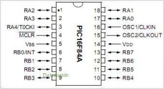

Вот я проверил так как написал KruGoZor. У меня:
Vdd=5.7v
MCLR=11.4v
RB6=10.13v
RB7=5v.
Подскажите пожалуйста в чём может быть проблема?
Как Вы думаете я уже погубил микруху?tehno010

ЭТО С воткнутым в панель контроллером??????
если нет товот мои сооббражения
Во первых напряжение питания контроллера Vdd=5.7v- должно быть 5.1в максимум,MCLR=11.4v-всётаки желательно поднять до13.5в хотя некоторые прошиваются у людей и на такой напруге,RB6=10.13v-это сопля на плате скорее всего(помню в дни юности своей изготовил макетку а рисовал расположение деталей на ней простым карандашом так потом 3 дня понять не мог что за блуждающие напруги у меня на схеме ;) )
а вообще тест программера проводится с пустой панелью ;)

Ток что проверил усебя на программаторе один в один твоё :)
а это уже загадка да и впринципе инфа то непроверенная я про напруги :)
Значения приведённые KruGoZor достигаются только при снятых галочках со всего кроме MCLR
если галочку ставиш то на выходе 12.2 если снимаеш то 0
правда со снятыми галочками напруга имеет знак -

пересмотрел целую кучу программеров для PIC большинство их использует 15 вольт для входа MCLR может это отопрёт запись на него , если нет то просто буду искать другой контроллер ибо большинство программаторов при упрощении схемы(за счёт удаления ненужных функций) дают ту что и унас :(
Я читал про то что питания нужно подать не 12, а 14. У некоторых это спасало.
Подскажите пожалуйста как мне повысить напряжение на MCLR?
у KruGoZor решилась проблема с прошивкой после поднятия напряжения до 14.3v. Когда я меряю относительно Vss то у меня MCLR=11.4v.
поднимать напряжение питания там где +12в на программатор если ты конечно не от компа питаешь ;)

Вобщем танци с бубном вокруг напруги результата не принесли с12.2в постепенным увеличением до 15.2в с шагом через 0.2-0.3в. :(
Либо действительно контроллер негож либо драйвер pryamie_ruki.sys неисправен или отсутствует:tehnari_ru_942:
хотя и поджарить контроллер тоже не вышло определяется как всегда 3FFF во всех ячейках при чтении.
Заказ привезут ток в выходные(новый контроллер), бум ждать :(
Я нашел программатор и прошил всё таки, но прошил новый, старый не определялся в программе вообще, а когда поставили новый то всё гуд) Так что скорее всего палёный пик попался у меня или я его как-нить зажарил) Делаем часики дальше...
