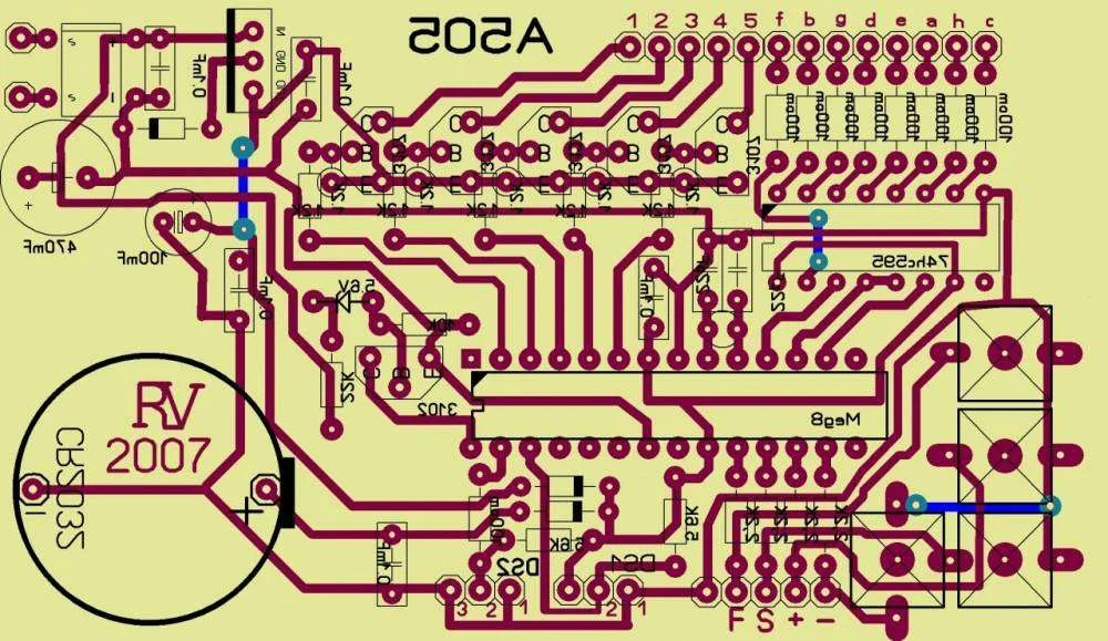

Используется точка, и подключается она к шестому выводу 74HC595 через резистор.
А в какую букву на плате часов?
Проследи от вывода микросхемы. Я платы даже и не видел.
У меня осталась свободно только гнездо с буквой h Это предпослендее если считая от общих выводов это оно?
Какое гнездо? Я же плату ни разу в глаза не видел. Но если "H", то возможно, что это именно оно и есть.
Валерий, вот плата часов у меня остался свободным вывод h туда нужно подключать RPD?
    126.9 KB · Просмотры: 1,342
Ну правильно, отверстие в плате с пометкой "h" как раз и идёт с шестого вывода регистра 74HC595.

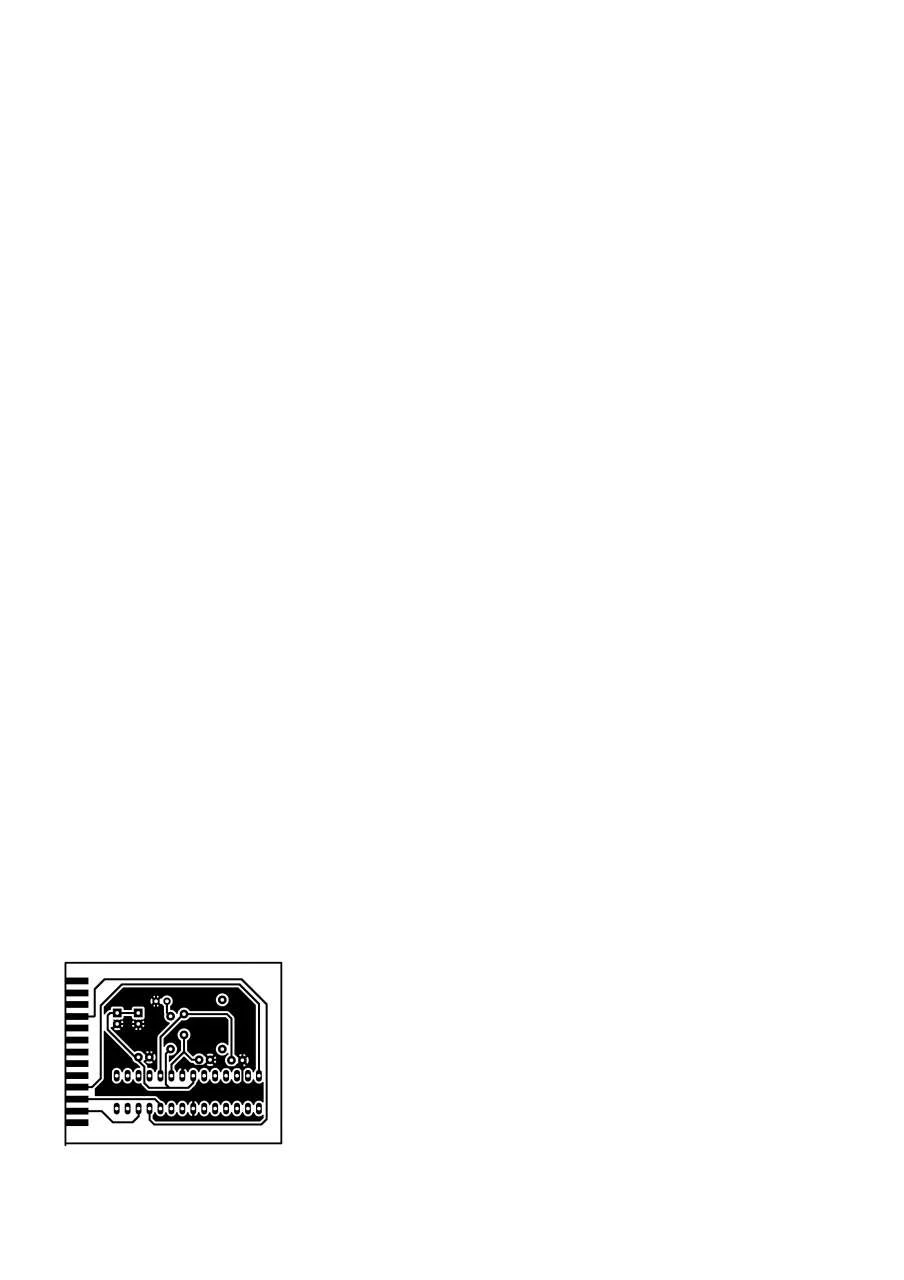

Кто может на рисунке печатки нарисовать что куда надо подсоединять?
Я говорю об этом программаторе
    10.7 KB · Просмотры: 423

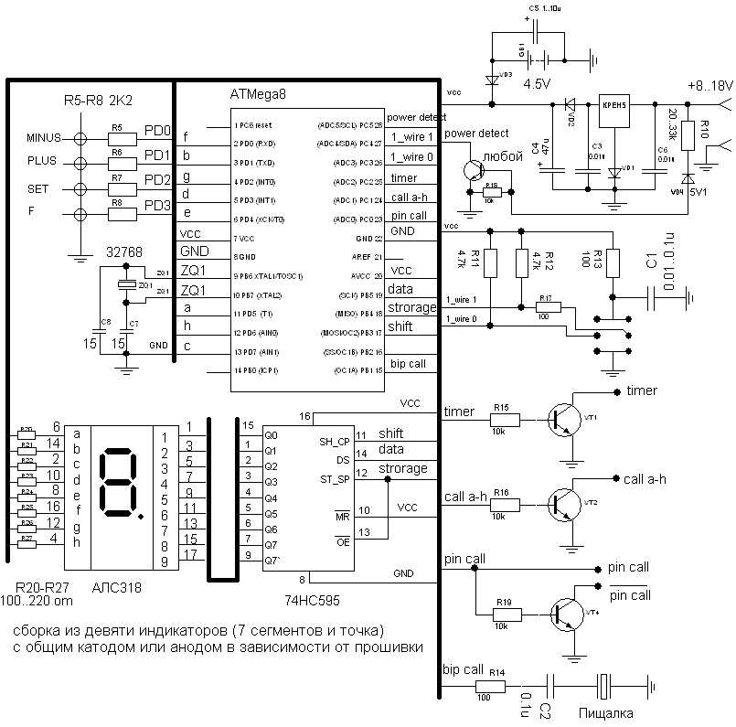

какие есть аналоги регистра 74HC595?
Собираю такие же часики только с 9 разрядным индикатором не могу найти регистр:(
    21.7 KB · Просмотры: 5,442

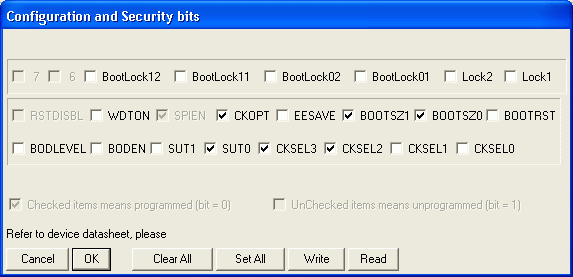

Вот вариант на отечественной микросхеме прошивка и фьюзы.
  • clock_t.zip
    clock_t.zip
    23.6 KB · Просмотры: 123
    75.9 KB · Просмотры: 2,746
    12 KB · Просмотры: 398
Валерий!
К555ИД10 это двоично десятичный дешифратор
А 74HC595 это 8ми битный сдвиговый регистр.
Так вот нужен аналог регистра!
Эта схема не верна!!!! с К555ИД10 работать не будет!
