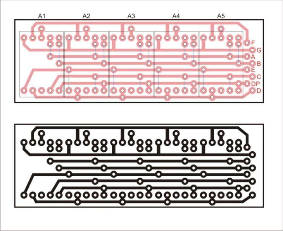

Плата для индикаторов SA56-11EWA.
Специально для faza. :)
Спасибо!!! На днях займусь травлением плат, если никуда снова не уеду.

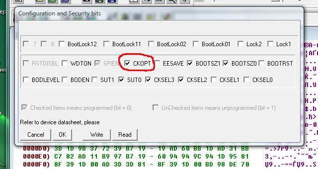

Вроде немного разобрался с программатором, вытравил печатки. Появился такой вопрос: к каким ножкам Atmega8 нужно подключать кварц? Частоту кварца, я так понял, можно брать любую от 1 до 8 МГц? И как выставлять фьюзы в PonyProg?
Кварц надо 32.768 от часов.
Фьюзы на картинке.
Если прошить CKOPT (обведено красным), то конденсаторы на кварц можно не ставить. Если конденсаторы уже установлены, то эту галочку снять.
Валер, то есть на программатор нужно такой-же кварц как и на часы?
Нет, я не понял. На программатор надо 8 мегагерц.
