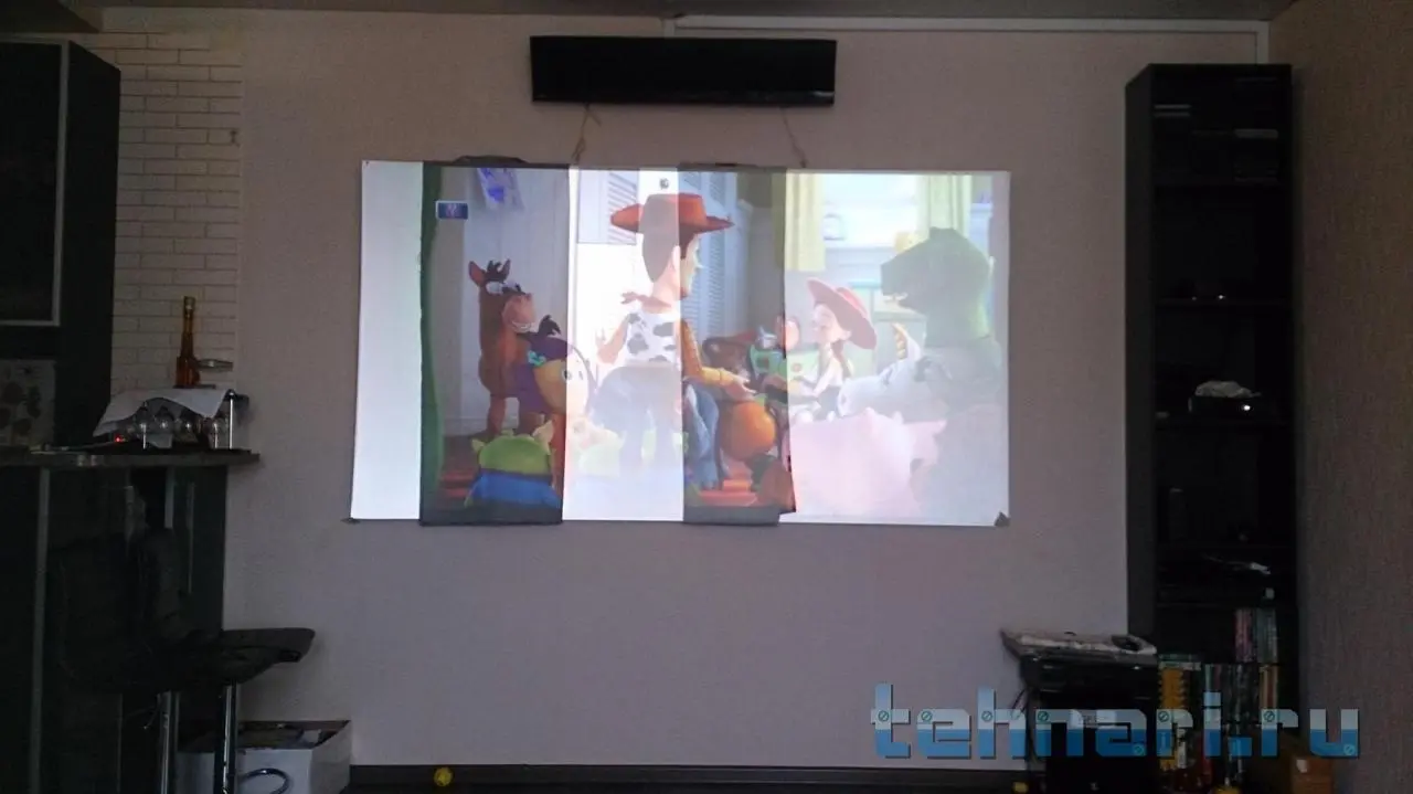

DDREDD я бы тогда сказал что наилучший угол обзора -это на против экрана(на оси проектора и это касается любого экрана),все остальное падение яркости...Вообще как они хитро формулируют...Согласен с Вами учитель-"черный" экран дает заметный выигрыш!!!

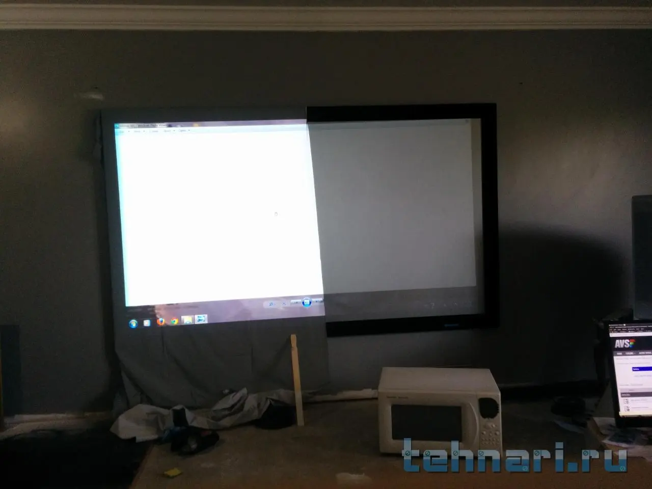

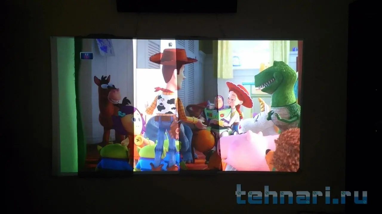

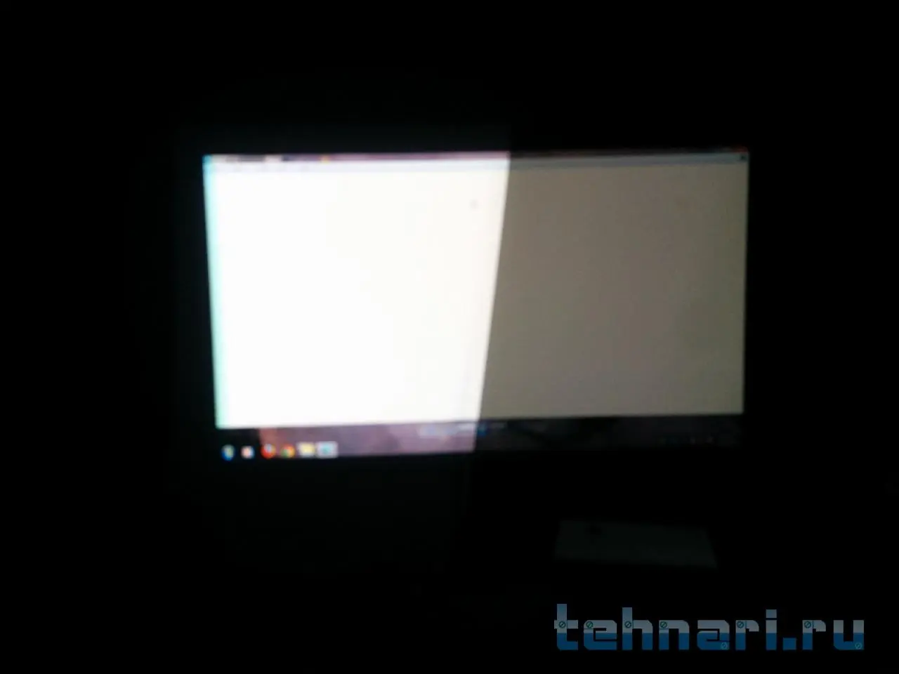

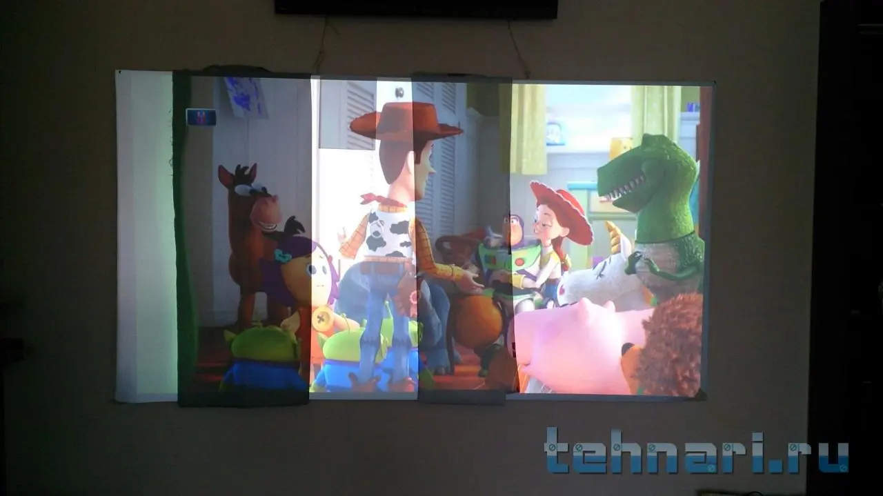

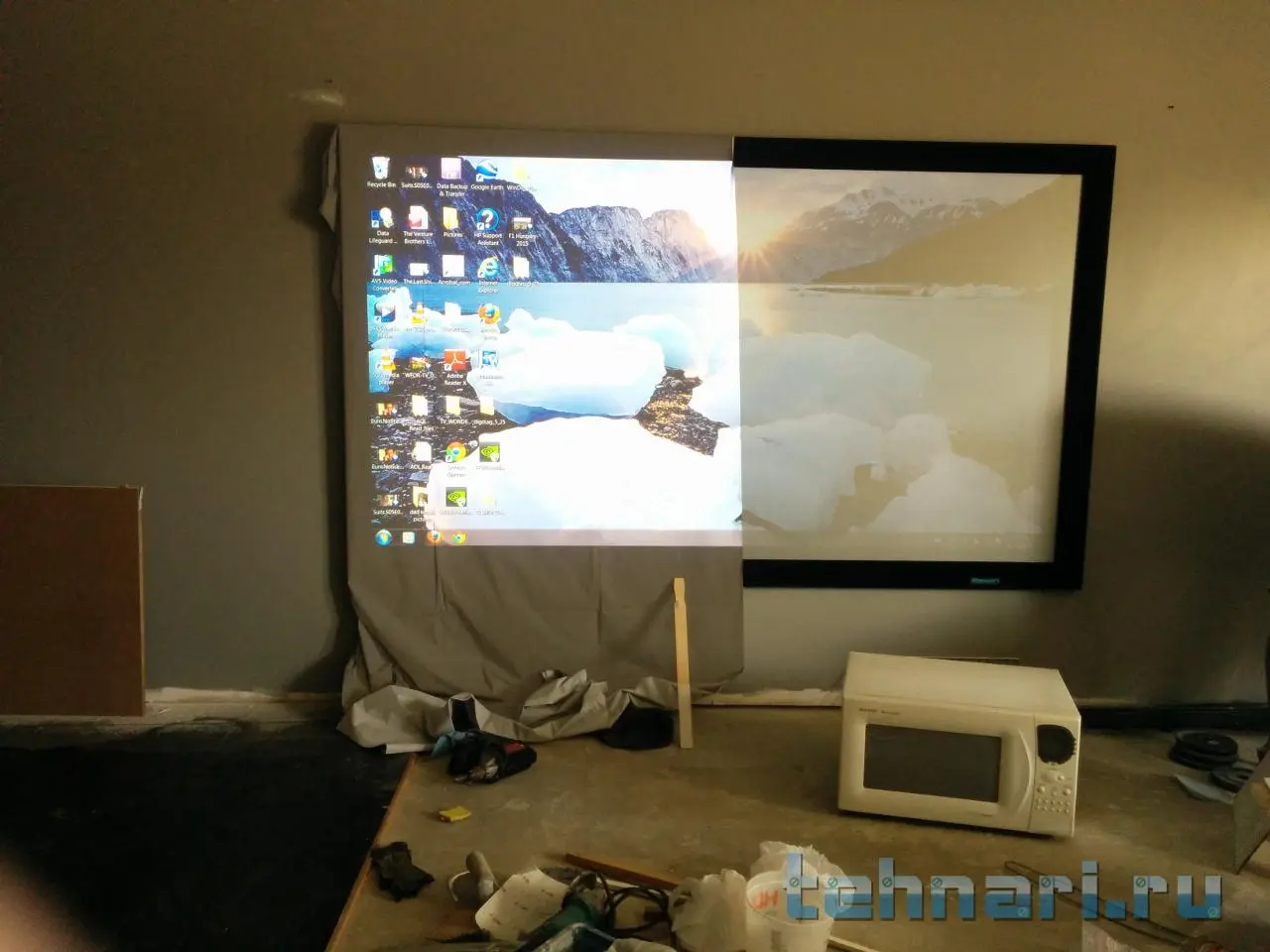

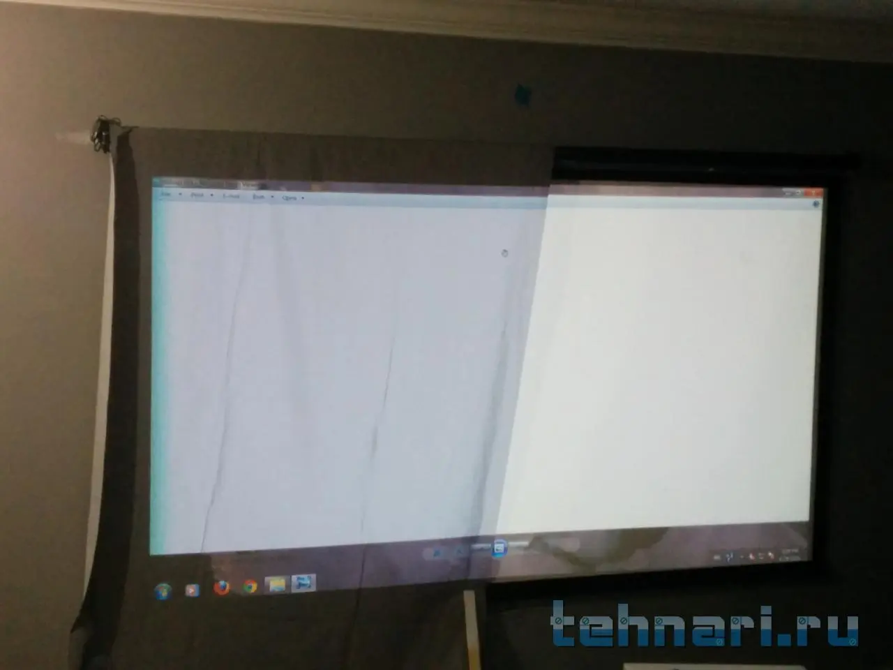

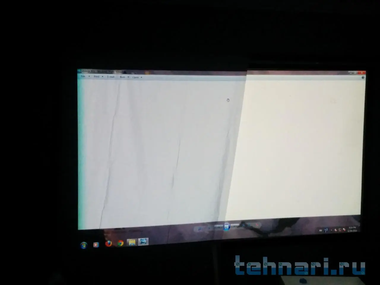

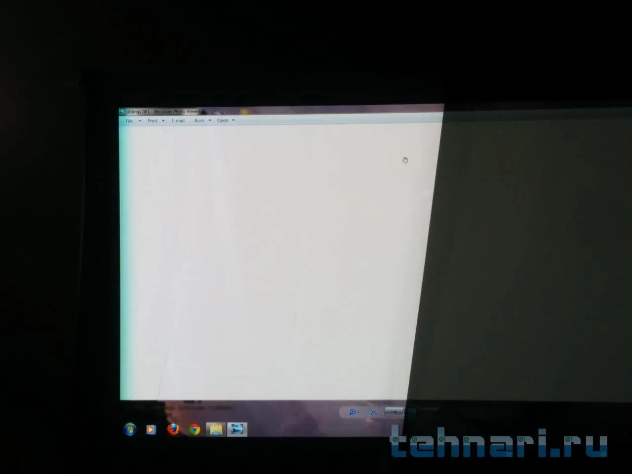

Вести с AVS..Слева ткань RS 822 а справа фирменный Стюарт ( Firehawk) за 1000$..Проектор JVC RS25...

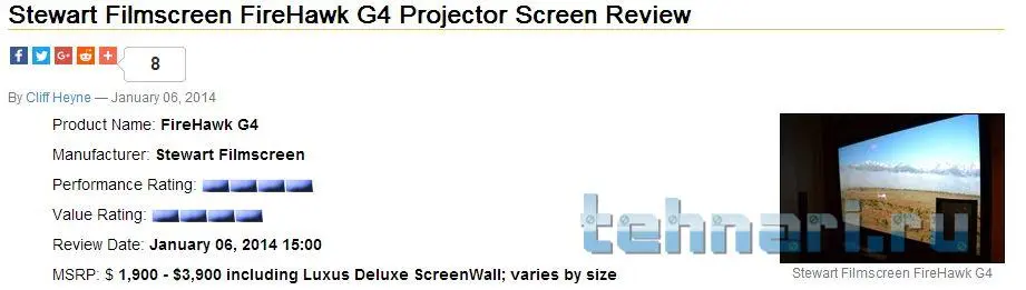

Вот кстате ценник на Стюарт..А мы все гоняем купить ткань за 60$ или на картоне лучше смотреть...

Парень с AVS вообще в шоке..Не верил до последнего,ткань приехала!!!!!

Тут я не согласен, на ярких сценах (если комната не подготовлена) то "черный" экран дает заметный выигрыш :)
Но не световозвратка! (Если стена напротив светлая то ткань засветится, а если стены темные, то это - подготовленная комната)
// Ну разве, что радуга на ткани поменьше
я просто из имеющихся образцов выбрал лучшую
Спасибо..Очень важно, что не все ткани подходят для просмотра (даже по центру), я раньше думал, они отличаются углами обзора, но все смотрибельны!
Ну я об этом и сказал, что выигрыш заметен в неподготовленной комнате. А много ли у кого жилые комнаты с черными стенами? Про отдельную комнату для кинотеатра я вообще не спрашиваю :)
Америкосы наверное в шоке, опять эти русские их уделали :D

utybr я извиняюсь но Вы не правы(к сожалению..) Углы обзора как оказалось у экранов с шариками действительно разные..В сравнении с Da-lite HP ткань имеет намного большее усиление(более 3 gain) пока не скажу цифры но это будет намного больше..И под углом Da-lite выигрывает и за счет белого цвета полотна и меньшего усиления...Про 20 градусов можно говорить как о гарантированной зоне просмотра,картинка смотрибельна и под более широким углом(30 от оси) ...Фото с AVS тестируют RS-822,сравнивают с разными промышленными экранами..

utyb да оговорюсь сами шарики дают скорее всего те самые 20 градусов,но в виду разного строения тканей(их технических особенностей изготовления) происходит расхождение в цифрах..На ткани с большим усилением конус угла кажется уже,это не камень в сторону Вашей ткани но Da-Lite HP имеет куда меньшее усиление это видно по фото..(Хотя замеренная на AVS величина для Da-Lite HP усиления указана-2.8 gain) Надо не ссориться а понять в чем фишка(я пока грешу на сильно большое усиление наших образцов)
