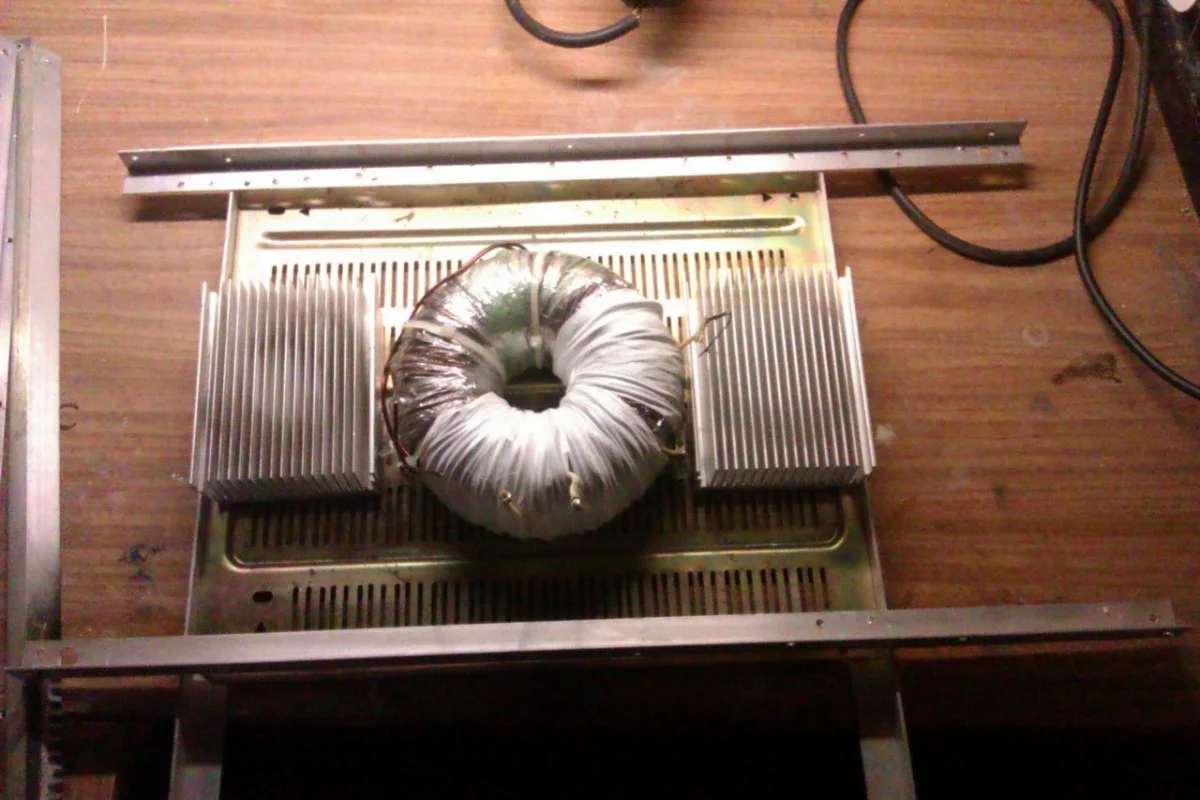

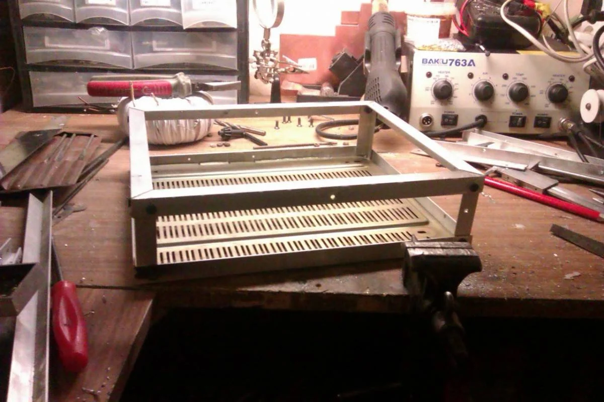

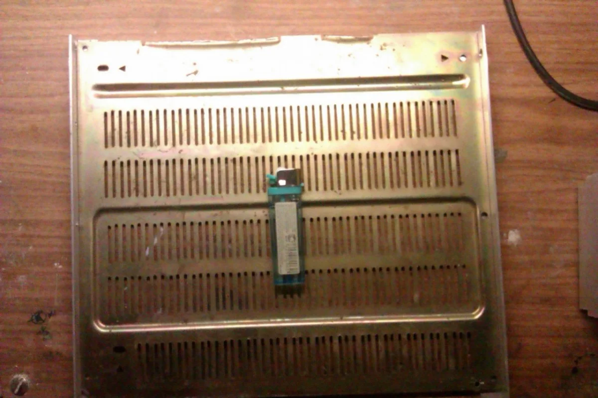

Откапал в закромах вот такую вот железяку, она будет дном.

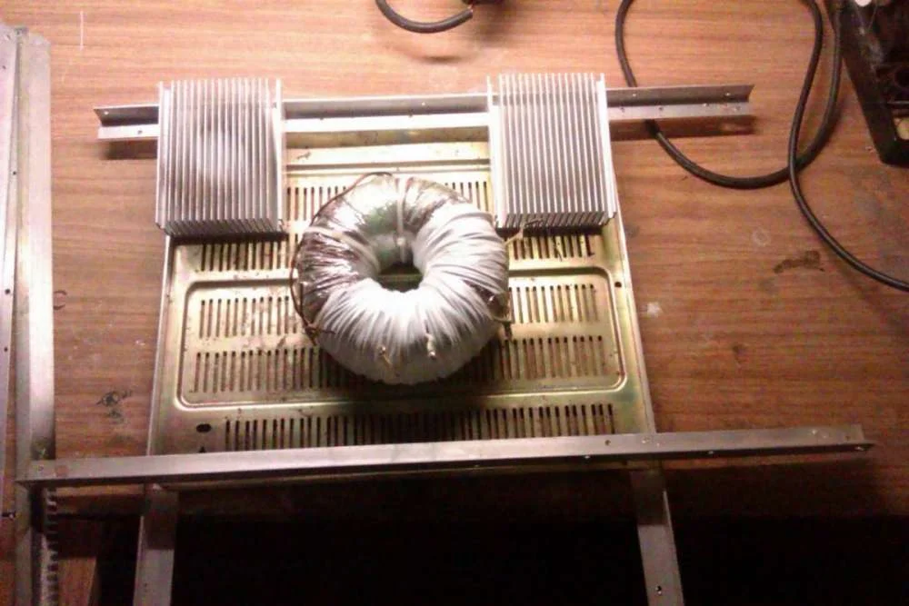

Теперь самое главное, и самое первое - это нужно определиться с местом под трансформатор, чтоб потом он не давал наводок на всю электронику.
Трансформатор у меня великоват для такого корпусаПридётся его экранировать, а значит с местом можно и не париться.
Посмотреть вложение 57132Посмотреть вложение 57133
Вот попробовал 2 варианта, на мой взгляд первый лучше.
Да, я в курсе, что лучше вертикально, с законами термодинамики знаком.радиаторы должны быть установлены таким образом,чтобы рёбра были вертикально ,иначе охлаждение будет плохим,конвекции ни какой,вместо не плохого радиатора это будет равноценно куску алюминия без ребрений,а применять вентиляторы это крайность (по моему)
