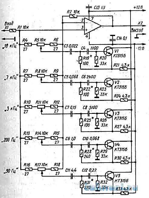

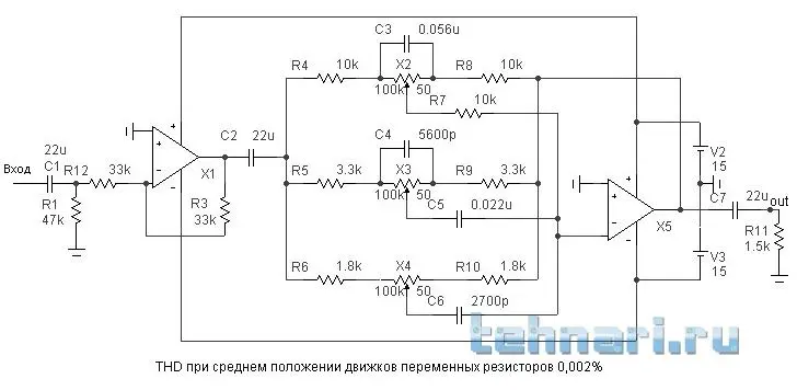

Если делать по схеме предлагаемой steeler1889, то нужно оставить только три фильтра и пересчитать их на 200, 800 и 3200 Гц. Перед эквалайзером нужен усилитель, регулятор громкости на выходе.
Если заинтересовал темброблок, из архива стряхнув пыль..... По микросхеме и количеству полос. поправишь плату.

Можно такой схемой дополнить?
    15.8 KB · Просмотры: 1,111

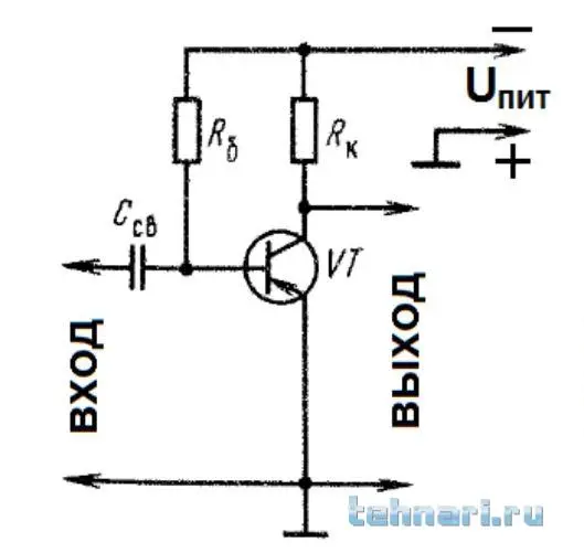

Да. и на выходе желательно Эм. повторитель.
Такой повторитель?
    11.2 KB · Просмотры: 85
Николай, прежде чем предлагать те или иные схемы, определитесь с питанием. Оставите ли Вы родное, 9 В, или же будет другое. От этого и должны ноги расти...
Да, с питанием на любой вкус. Эмитерный пвторитель можешь вкл. так. Чтобы не перегружать предусилитель, рег.громкости ставь на входе предусилителя. Внимание ! ОШИБКА !!! ж.Радио №10 за 1979 год !!! Стр 27.
    103.6 KB · Просмотры: 196

Схема входного усилителя по меньшей мер очень странная.
R9, R10 уменьшите до 220 Ом, после них конденсаторы 470 пФ на корпус. R12, R15 10 кОм, остальные уменьшите в три раза.
По печатной плате: отсутствуют блокировочные конденсаторы по питанию, что может привести к полной неработоспособности устройства.
