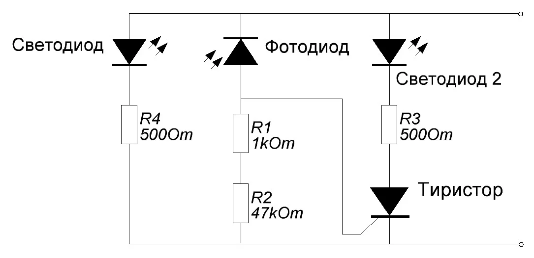

что-то типо такого получиться должно или нет? и как правильно??

а что надо изменить чтобы работало от 3-6в, но при этом чувствительность не изменилась?
сигнал будет подоваться с 5-10 метров
Стандартный ИК - модуль(в теле и видеоаппаратуре типа SFN506) как раз и рассчитан на расстояние до 35м при излучающем диоде с высоким КПД, управляемый импульсами 1,5А
