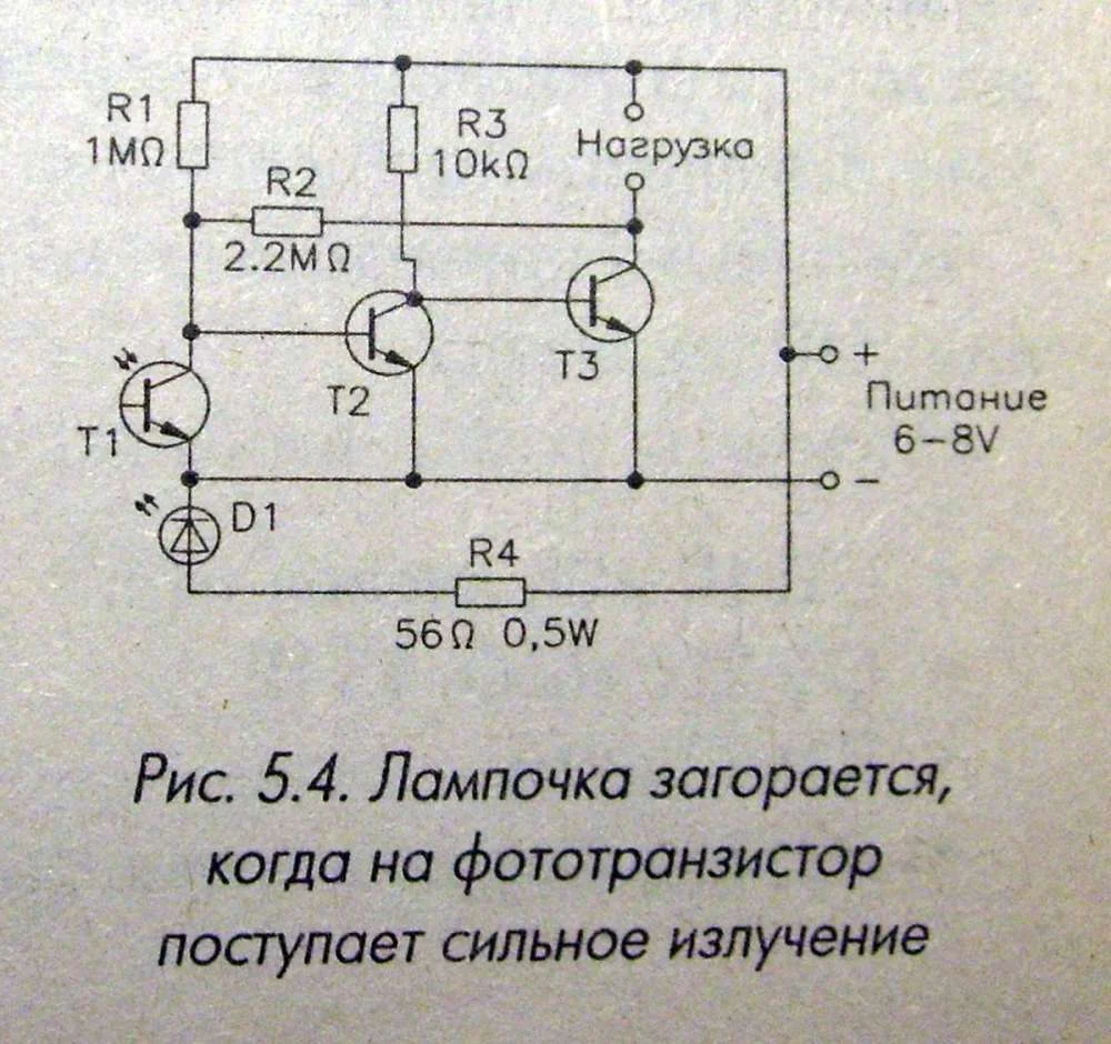

Самый простой барьер-растяжка. НО недостатком является низкая помехоустойчивость от освещения. Можно применить лазерную указку вместо D1 , предварительно переделать выключатель и подобрать фотоэлемент реагирующего на красный свет, Т3 применить другой структуры для обратного взаимодействия с нагрузкой.......

Frankistar, спасибо огромное :tehnari_ru_953:
WetSunny Да не за что, схемки взял из литературы и сам непроверял за ненадобностью, если нужны коментарии - обращайся

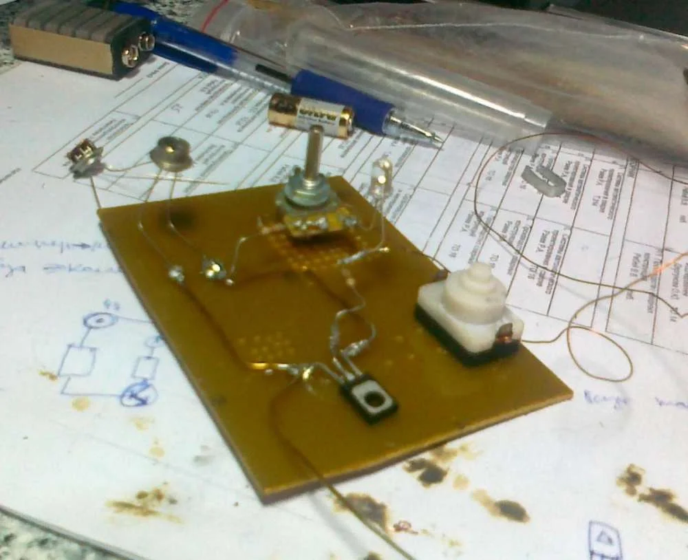

Валерий, скажи пожалуйста какие существуют альтернативные детали? Транзистор нужен из серии мощные сверхвысокочастоные? Резисторы на сколько отклонения могут быть? В качестве фотодиода как думаешь подойдет транзистор кт802,большой такой.естественно предварительно вскрыть его?
Транзистор обычный, маломощный или средней мощности. В качестве фотодиода подойдёт и фототранзистор и фоторезистор. Из мощного транзистора делать фотодиоды я не пробовал, не знаю, что получится.
помогите пожалуйста, если использовать фоторезистор, нужно ли добавлять еще какую нибудь батарею последовательно с ним. ведь фоторезистор ток не вырабатывает, а он нужен для открытия транзистора, (фотодиода нигде найти не могу, собираю вторую схему на отсутсвие света
Не, никакой батареи не надо, просто включай вместо ФД.
не получается, лампочка просто горит, я свечу в фоторезистор - она все равно горит.. может быть дело в подстройке (сопротивление на максимум ставить?) эта моя первая схема, как бы она не стала последней
Последовательно фотоэлемента поставьте резистор (на вывод, который подключён к эмиттеру транзистора) скажем на 10кОм, возможно сопротивления одного фотоэлемента маловато будет
Steely Тут главное понять как работает схема, скажем если транзистор структуры N-P-N(стрелочка в схеме наружу), то такой транзистор открывается при наличии + напряжения(не менее 0,6вольт на его базе); как только это напряжение упадет в результате открытия(закрытия) фотоэлемента - транзистор закроется. Отсюда сопротивление резистора подключенного к базе на + должно быть больше резистора подключенного к базе на - примерно раз в 10. Стало быть схему нужно сначала проверить на правильность подключения, затем регулировать(надеюсь вольтметр у тебя найдётся, а лучше мультиметр)
