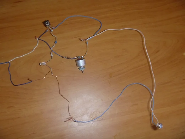

Вот что у меня получилось. Не работает!
    21.5 KB · Просмотры: 377
А какой у вас фотодиод?
Ох, если бы я знал. Я уже много (3шт) перепробывал разных. Не работает.
А попробуй закоротить фотодиод зажигается? Только регулятор поставь
в среднее положение ? ... :)
Тогда закороти транзистор коллектор - эмиттер, если светодиод не горит - то либо он неправильно подключён, либо сгорел при пайке(перегрев), если же горит - то меняй транзистор, либо правильность его подключения проверь. Вот шпаргалка.
    186.4 KB · Просмотры: 3,718
Что я только не пробовал, ставил ФД-3, МКДФ, еще какой то трехногий фотодиод - нифига! На ИК срабатывают сразу. А вот поставил фоторезистор и сразу всё заработало. А почему с фотодиодом не работает так и не понял.
