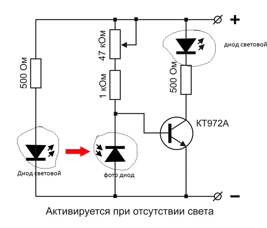

доброго времени суток. собрал фотороле по схеме которая активируется при отсутствии света только вместо фотодиода использовал фоторезистор, а как сделать что бы данная схема работала от дневного света?
при нехватке освещённости, можно попробовать собрать свет линзой.
а может можно обойтись заменой каких либо деталей?
Я правильно понял на счет схемы? Валерий а эту схему можно переделать на реле, что она включала садовый фонарь? И как это можно сделать?
    27 KB · Просмотры: 6,560
Вместо резистора 500 Ом и светодиода поставить реле на нужное напряжение. Параллельно реле поставить диод, катодом к плюсу питания.
Так я понимаю, или диод на оборот поставить?
    24.6 KB · Просмотры: 1,593
Диод наоборот. Он должен быть закрыт.

Условия: Фотоэлемент и светодиод разнесены, примерно, на 1,5-3 метра. Работоспособность в любое время суток.
Задача: При прерывании луча подать питание, скажем, на лампочку. Питание 1,5 —3 В.
Подскажите, пожалуйста, простейшую реализацию.
здравствуйте! а возможно ли сделать как в этом посте только нужно чтобы после срабатывания был времянной порог ну скажем 40 сек !
спасибо!
После входного усилителя фотореле поставить одновибратор, настроенный на нужное время.
