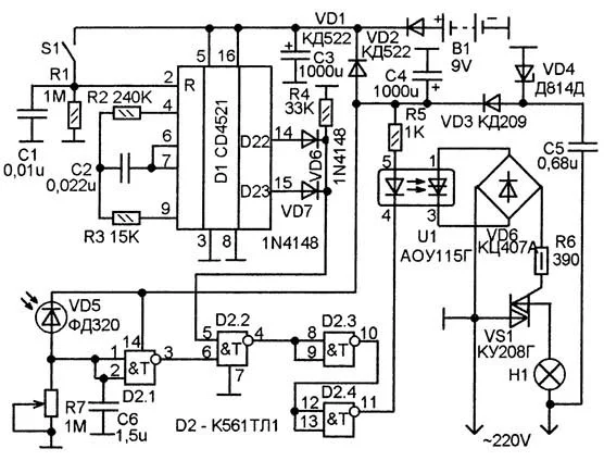

Несложная схема, идею которой я когда-то брала, правда вместо CD4521 была другая микросхема и узел управления был по другому сделан: Сумеречный выключатель

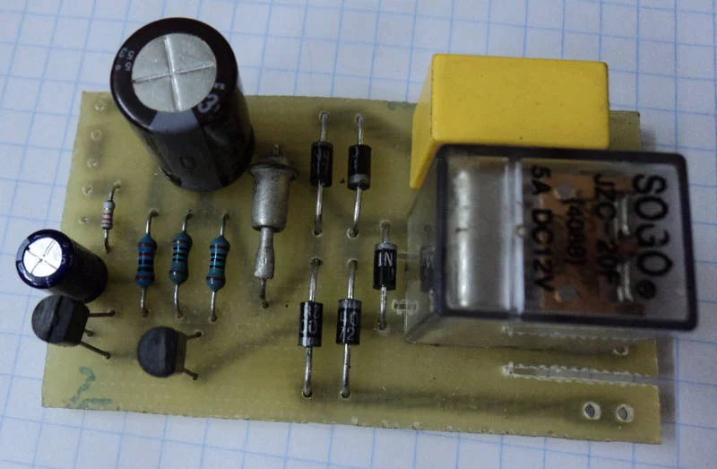

Приветствую всех форумчане. Ребята собрал эту схему. Все работает только очень сильный дребезг контактов реле. Подскажите пожалуйста как этого избежать. Нагрузка реле лампочка накалывания 220в.

Какое напряжение питания схемы?.. реле на какое напряжение?
Схема питается от стабилизированного источника питания т.е. регулируемый Б.П. Напряжением 12вольт, а реле тоже на 12 вольт.Пытался паралельно контактам ставить неполярный конденсатор и даже встречно включенных диодов но ничего не помогает.

Возможно не хватает тока для уверенного срабатывания реле, оно ведь включено через транзистор, добавьте питания 1...2В
Пытался поднять напряжение плавно до 15 вольт. но от этого дребезг становится сильнее. Любопытно что дребезг появляется когда пытаюсь прикрыть фотодиод рукой или листком бумаги. А если не прикрывать а просто выключить свет и в комнате темно то все срабатывает четко без никакого дребезга.
Попробуйте фотодиод прикрыть от боковой засветки
Фотодиод из оптопары от испорченного принтера. может его обратно засунуть в корпус?

скорее всего дело в пороге срабатывания, попробуйте отрегулировать, либо схема реагирует на помеху от приближения рук
