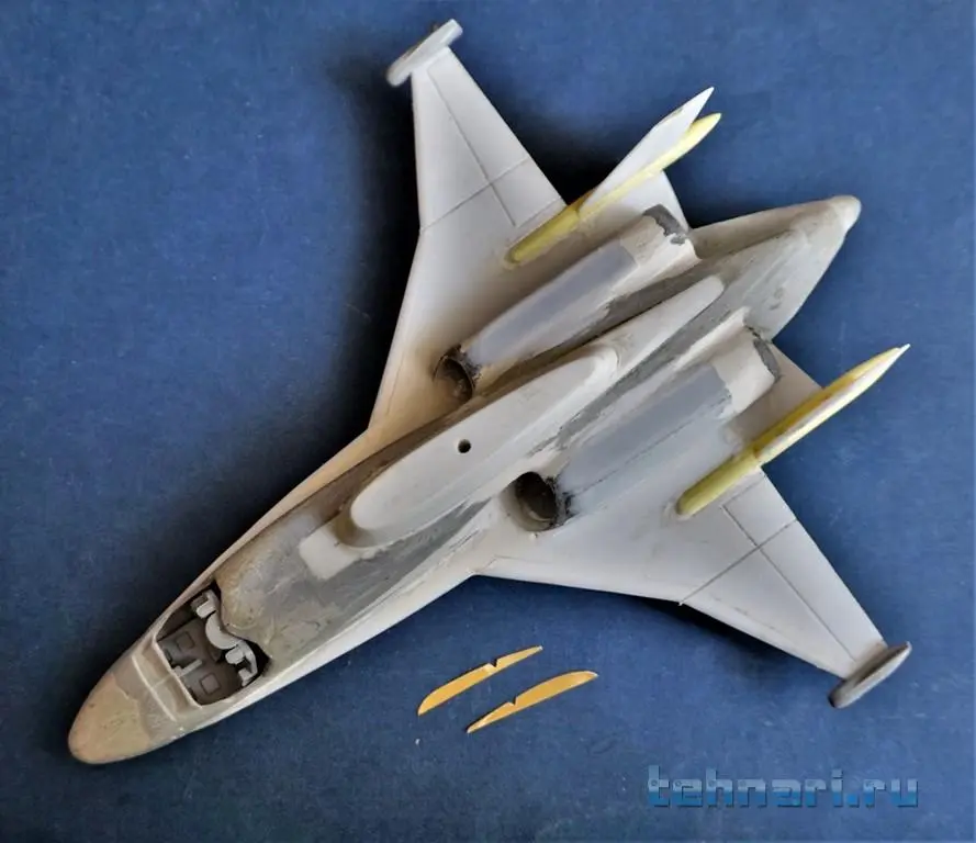

Высмотрев на имеющихся снимках крыльевые гребни, предотвращающие срыв потока с крыла, изготовил их из латунной пластины от остатков фотоэчета, прорезал резаком пазы в крыльях и вклеил в них гребни.

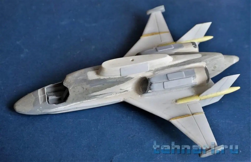

Добавлю немного от себя. Для защиты экипажа и ответственных узлов(двигатель, главный редуктор, кабина пилотов) штурмового варианта вертолета Ми-8 применяются накладные бронеплиты. Несколько таких элементов я добавлю и на данную модель винтокрыла вслед на установкой бронеплит на фонарь кабины. На этот раз защите подвергнутся главный редуктор и двигатели.

Приклеены броненакладки и на кабину пилотов.

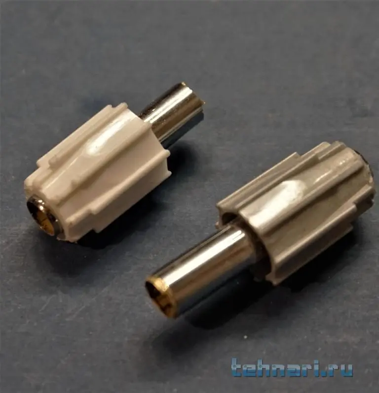

Элементы выхлопного сопла двигателя выполнены из крышек от маркеров и антенной трубки. Пока будет оставлен такой вариант, но возможны дальнейшие изменения данного узла.

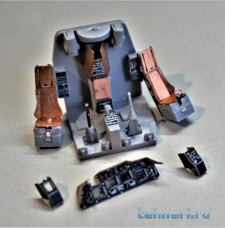

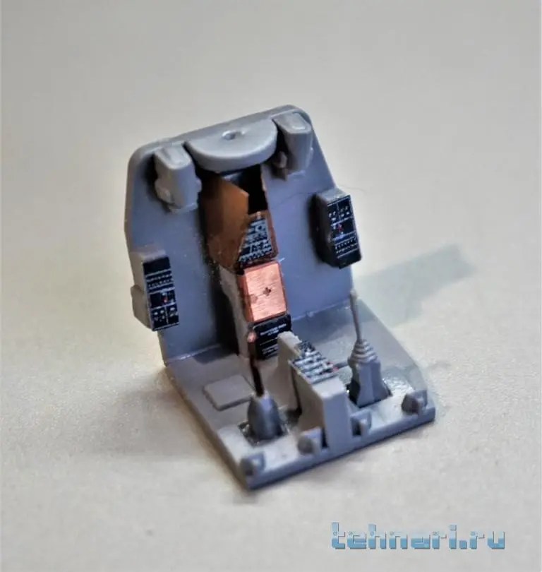

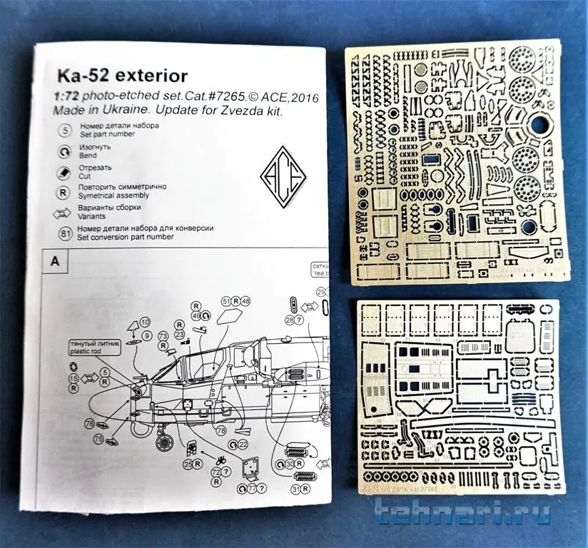

Получена бандероль с прекрасными и многочисленными дополнениями из фотоэчета для оформления интерьера и экстерьера вертолета Ка-52, причем последних его модификаций. Теперь дела пойдут веселее.Я думаю что определенно большая часть деталей, особенно интерьера кабины пилотов, останется на модели, да и на оформление экстерьера тоже кое-что потребуется.

Рассмотрены варианты применяемости деталей с фотоэчета интерьера и экстрьера Ка-52 на модели винтокрыла и началось вычленение необходимых элементов с плат. На отверстия в панелях наклеена сетка , вырезанная из чайного пакетика.

Продолжается изъятие элементов конструкции с плат фотоэчета и перенос их на модель. Началось дооформление кабины пилотов фотоэчетом.

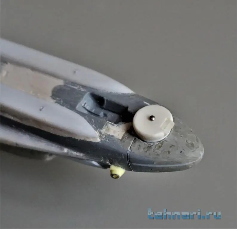

Поскольку бочкообразный корпус ОЭС для скоростного вертолета подходит не очень, то возьмем за основу для модели дискообразный корпус и повторим его очертания в пластике.
