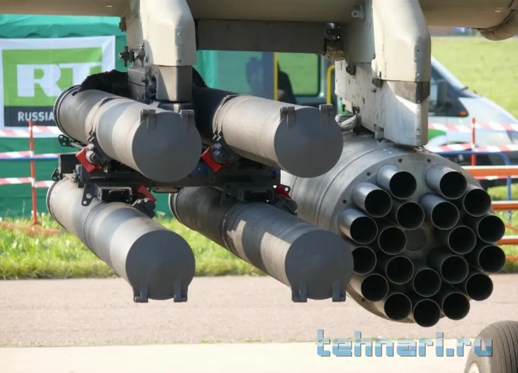

Вновь возвращаюсь к подвесному вооружению На этот раз переделке будут подвергнуты блоки НУРС. Под крылом у КА-52 висят 20-ти зарядные блоки НУРС Б-8В20А. В коробке даны блоки с меньшим количеством пусковых труб, возможно, что это связано с технологией лить модели. Но на имеющейся у меня плате фотоэчета экстерьера КА-52 имеются правильные крышки на корпуса блоков с 20-ю отверстиями под пусковые трубы Ф 1,2мм, в которые можно вставить нарезанные в размер отрезки инъекционной иглы Ф 1,2мм.

Из нарезанных и обработанных заготовок труб из иглы последовательно собирается передняя крышка блока. Для того, чтобы данная крышка с новым набором труб вошла в корпус, пришлось обработать внутреннюю поверхность корпуса при помощи шлифмашинки и зубного бора. После чего корпус был собран.
    12.2 KB · Просмотры: 55
    13.8 KB · Просмотры: 59
    25.7 KB · Просмотры: 70
    9.9 KB · Просмотры: 60
Далее подобным же образом собирается второй блок. При обработке внутреннего диаметра корпуса от нагрева подплавилась кромка, пришлось ее срезать и нарастить корпус кусочками пластика с последующей его обработкой и зачисткой.
В результате получена пара правильных блоков НУРС Б-8В20А.
