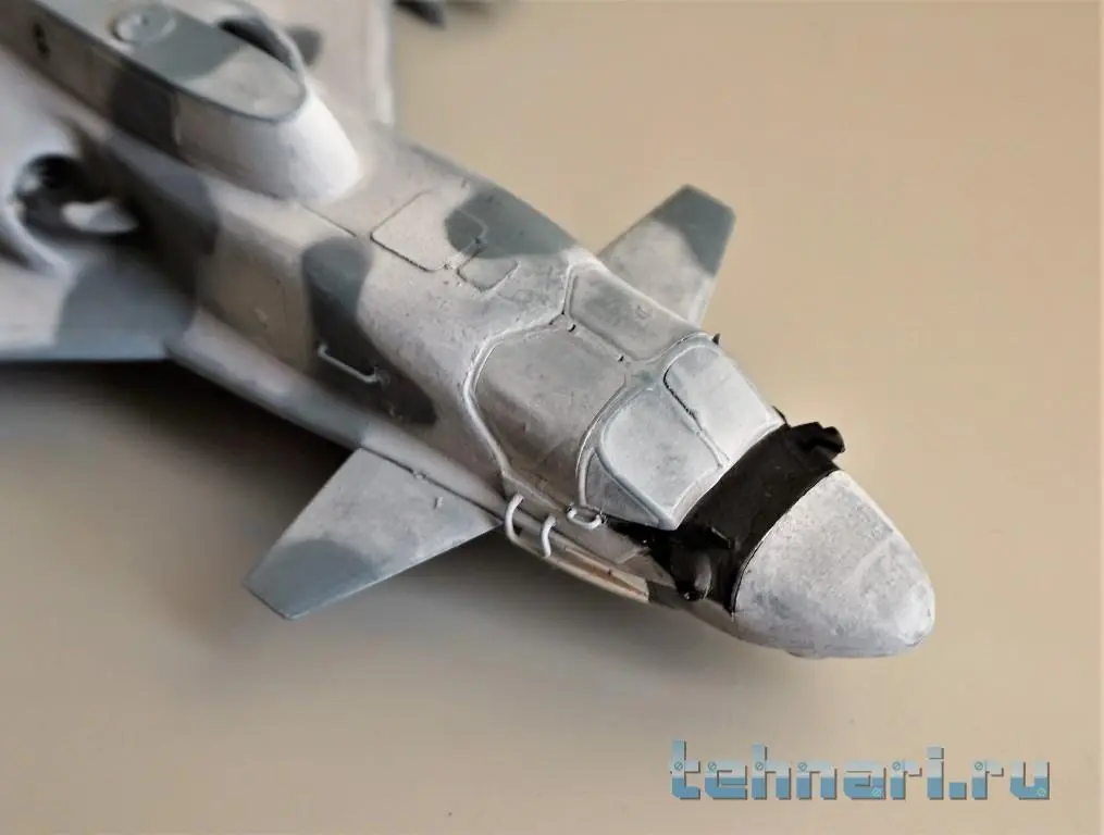

Первый слой краски просох. Из клейкой массы BLU TACK выполнены разнообразные маски и нанесены на фюзеляж, после чего произведена покраска модели вторым слоем, более светлого серого цвета, полученного добавлением белой краски в предыдущую, которой красился первый слой. В итоге получился вот такой пятнистый камуфляж. После просушки еще придется поработать в некоторых местах кисточкой, нанося дополнительные цвета окраски отдельных элементов.

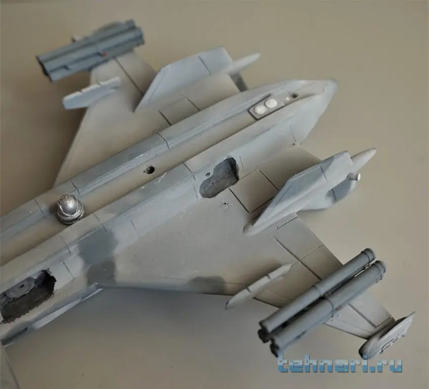

Нанесено антибликовое черное покрытие. Покрашены ниши шасси, излучатель системы "Витебск", крышки излучателей ДИСС. На пилоны установлены блоки ракет.

Покрашена ниша пушечной установки, На фюзеляж наклеена защитная накладка, выполненная из алюминиевой скотч-ленты, а затем "заворонена" пушка, на нее проведена проводка и пушка установлена на штатное место.

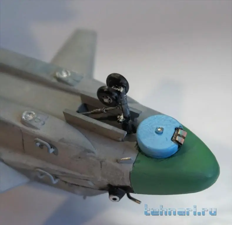

Окрашен носовой кок, закрывающий бортовой радиолокатор и хвостовая станция контроля облучения. Окрашена оптиколокационная станция, затонированы выхлопные сопла двигателей.

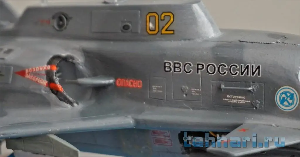

И начал оклеивать модель декалями, взятыми из разных наборов от разных моделей.

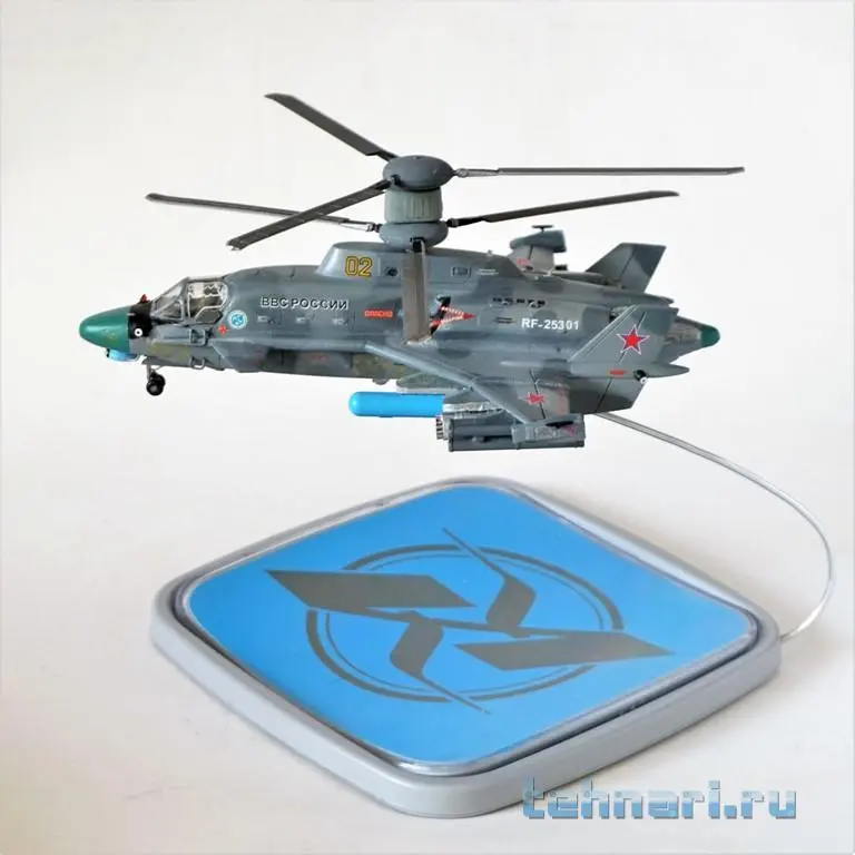

Произведена покраска винта, модель собрана на подставке. Завтра, с утра, при хорошем освещении сделаю фотосессию.

Фотосессия модели началась.
