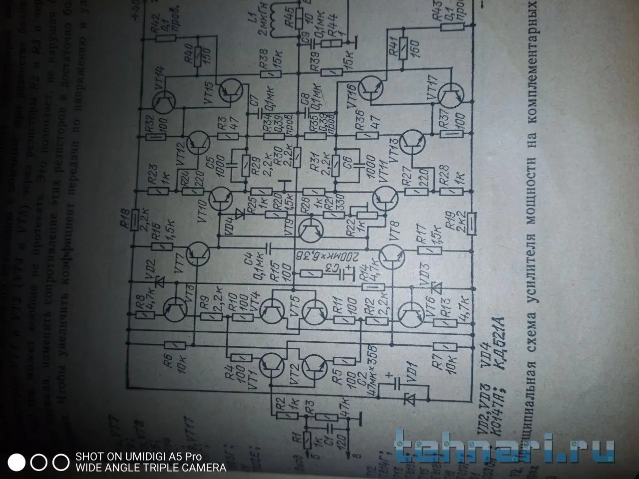

В случае использования решения по термостабилизации как у Короля, в какие точки подключать? R16 оставлять?
Транзистор, я так понял, любой удобный в монтаже. Подстроечник какого номинала?
Я себе собрал Гамму по чертежам и на фильтрах АСА. На интегральном Филлипсе звучит достойно. Вот только когда слушать? :-)
Динамики АСА - как повезет. Автомобильные 13см МВА1305 работают в задней полке с 2006 года, а вот с передними ВА1804 засада . Первая пара ушла в утиль в 2010 потому что магниты отвалились (они просто приклеены были, хотя есть отверстия с резьбой М3). Вторая пара работает наполовину. Правый просто выключился. Поэтому эта пара в ближайшее время уйдет в переклейку а потом в домашнюю/гаражную акустику. С автомобильными твиттерами АСА тоже беда - стоит уже вторая пара. Конденсаторы, что в комплекте с ними - дерьмо. Неоспоримый плюс - динамики ремонтопригодны. ВА1804 разбирал два раза. С китайскими такое не всегда прокатит
В цоколе на митино, полупроводниками закупаюсь у https://pl-1.org/. Плюс очень много в наличии, всяких старых микрух, что нигде больше не найти.
Между коллекторами 3 и 4 транзисторов. 1 ком. Перед включением положение ползунка регулятора в среднее(?) положение. И через лампу, чтобы не сгорели выходники. Лучше взять готовое решение, например как у Короля в Р., 1989, №12 или любое другое. Прилагаю для аналогичного выходного каскада ( тройки с местной ООС а ля Беспалов Пикерсгиль Брагин Арасланов и т.д.)
Проверьте творчески перед сборкой полярность и тип транзистора и диода . Я не проверял.
