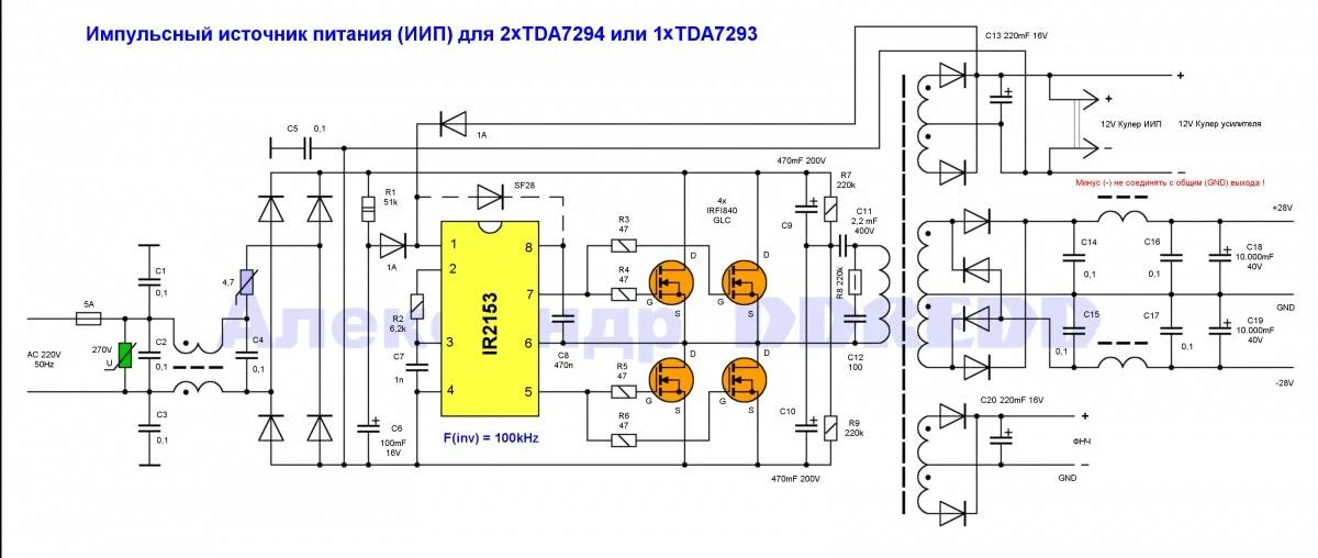

Смотрел ворклоги DDREDD и Wow4an, Тоже решил собрать усилитель, есть трансформатор, но перематывать его нечем, и решил собрать ИИП , но не могу определиться с выбором что лучше IR2153 или TL494 ,TL494 есть в наличии
IR2153 с частотой 100кГц
TL494 чатоту нужно настраивать. но с TL можно сделать лабораторный БП.
На IR2153 собрать легче, обвязка меньше. Стоит микра где то 41р.
этого ИИП хватит для двух TDA7294, если для одного то хватит двух полевиков на
выходе, а вобще схема рабочая ... :)
Мне как раз надо на две TDA7294, а какие диоды ставить надо там на выходе, и какие будут намоточные данные?
На выходе диоды Шотки (скоростные), намоточные данные, первичка 36 витков,
вторичка 2х7 витков (+/- 27В), 2х3 витка (+/- 12В), вод провод уже не помню,
лучше спроси у DDREDD (Александр) ... :)

когда будешь брать диоды Шотки (скоростные)
сначала узнай название и посмотри даиташит на них
а то могут не те сунуть к примеру сунут максимум на 20кГц а нужно на 100кГц и выше.

I - 36 витков, II - 2х7 витков, III - 2х3 витка, IV - 2х3 витка.
Провод на всех обмотках одинаковый, только число жил разное. Провод примерно 0,5 мм по лаку.
I - 4 жилы, II - 2х4 жилы, III - 2х2 жилы, IV - 2х2 жилы в плече.
Дроссели на ферритовых кольцах 20 мм намотаны проводом 1,5 мм.

Не в принципе намотать думаю смогу, а кстате диоды обязательно Скоростные, или можно другие, обычные?
Диоды обычные нельзя на выходных обмотках, проверенно !... :)
Даже не буду спрашивать зачем:) Ну нельзя так нельзя, поставлю рекомендуемые :)
