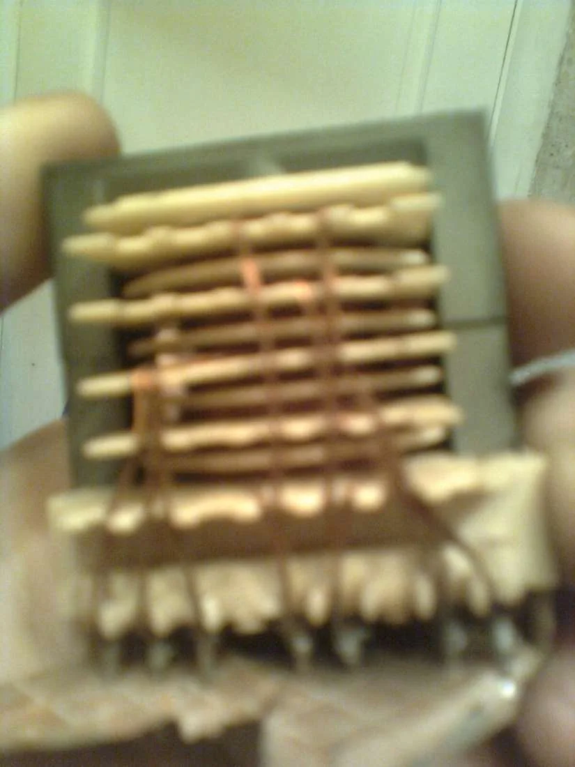

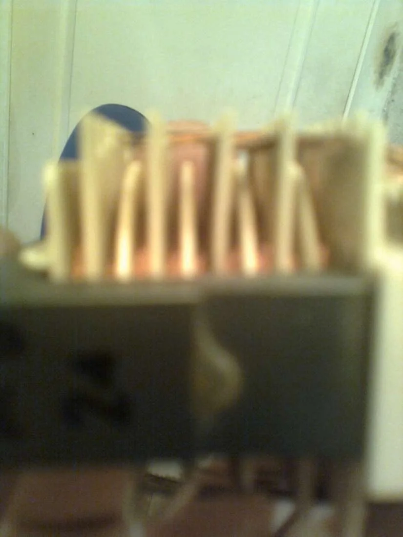

Нашел трансформатор импульсный с секционным каркасом , 9 секций, его можно использовать?
ок,Качество не очень будет
Вот этот трансформатор :)

думаю что размер маловат.
а так это просто обмотки разделены :) да такой можно :)
Только лучше убрать перемычки и оставить только крайние, так мотать будет удобнее и равномернее
Да нет, нормально ватт 300 по любому потянет :)

Ладно, буду мотать многожилкой :)
