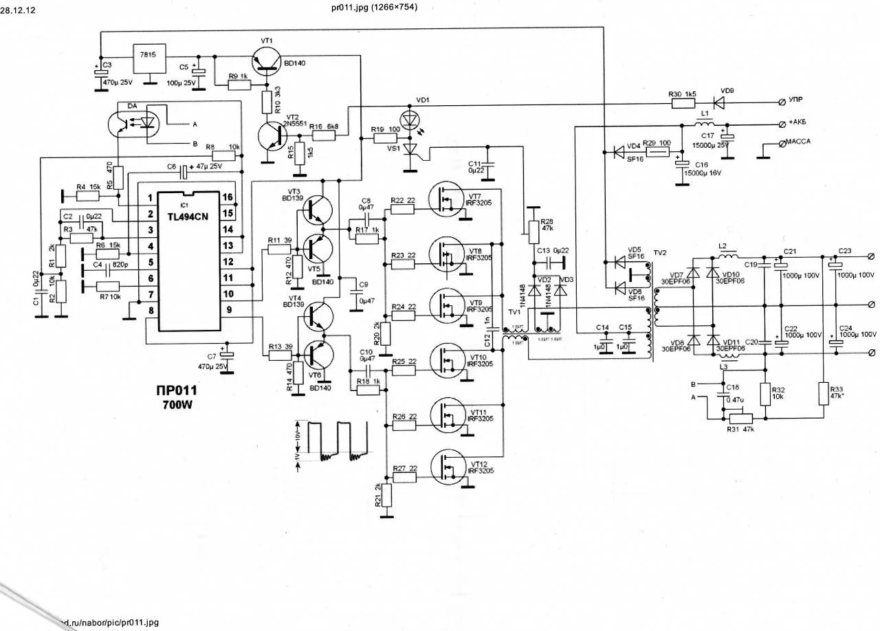

Импульсный блок питания на 400 ватт

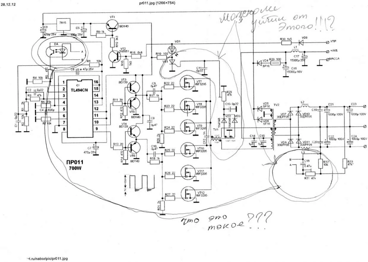

а можно-ли это в схеме не использовать?

Лучше использовать все.
Эта схема не представляет интереса, при мимолетном рассмотрении, сразу возникло множество вопросов. Это скорее всего черновой набросок какого то разработчика, но при этом уже в схеме миллион ошибок. Как то, зачем в схеме преобразователя гарантированная обратная связь микросхемы по питанию. Зачем стабилизатор 7815, если в сети авто больше 14.5В не бывает, тем более через резистор 100 Ом и диод SF16, даже если на входе стабилизатора 7815 будет 15-16В он нормально работать не будет. Далее, на выходе два параллельных электролита, по 1000 мкФ, ну это вообще абсурд, почему не один, допустим 2200 мкФ и то при мощности и токах такого преобразователя - 700Вт, на выходе должно быть минимум 10.000 мкФ и т.д., дальше не буду рассматривать эту схему как основу для построения нормального преобразователя, тем более TL494 сложна в управлении ... :)

Собирайте Посмотреть вложение Ланзар.rar и голову не марочайте, не себе не нам! При питании +/-50 Вольт на низах до такой степени растрясет авто, запаритесь обратно болты закручивать! Для него хватает этого Посмотреть вложение преобразователя.rar, по схеме Александра DDREDDa. Только вторичную обмотку намотайте не 7 витков, а 9. И будет вам дурдом на колесах!

Собрать на IR2153 с 4 x IRFZ44N. Транс намотать на +/- 50 вольт, и собрать на 3-х парах.
Надо сперва собрать весь преобразователь, а потом на трансе подгонять вольтаж.(методом увеличением или снижением количества витков.)
я думаю собрать БП на IR2153 c 6 x IRF3205

Я имел ввиду IRFP9240 и IRFP240. Которых вы воткнули 5 пар, куда вам 0.5 кВт в авто??? Хотя ладно... Вразумить я вас пытался что такой саб там не нужен! Всю роль НЧ в основном играет диаметр самого диня а не мощность усилителя.
