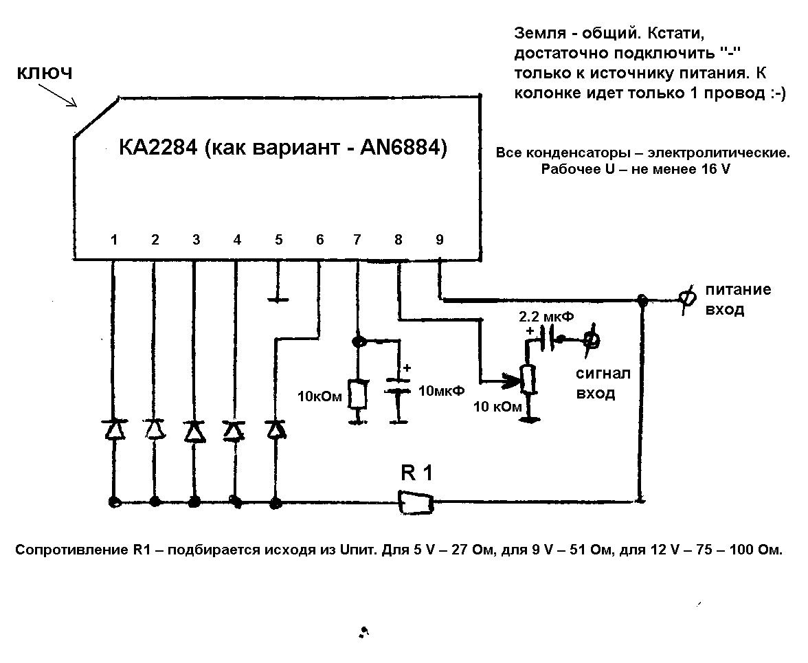

...точнее, на ka2284.
типовая схема всем известна

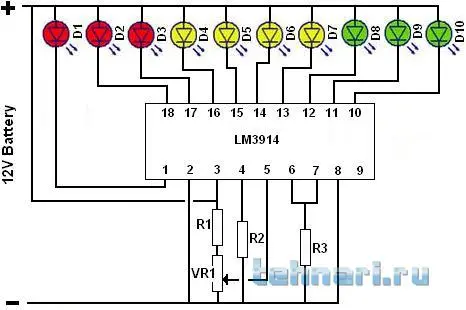

но как сделать так, чтобы при напряжении 6 вольтах не горел ни один светодиод, а на 8,4 - горели все?

Чую делается это для RC модели на 2S аккум? ))) Или для другой батареи но литиевой двухбаночной. Вобще лучше сделать на LM3914, там можно реализовать регулировку верхнего и нижнего порога независимо и выбрать полоска или точка. Т.е. не все горят, как Вы писали, а по одному только.
Схем в тырнете полно и в даташите тоже все описано, чего не сказать про KA2284.
