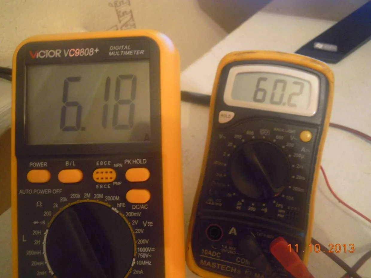

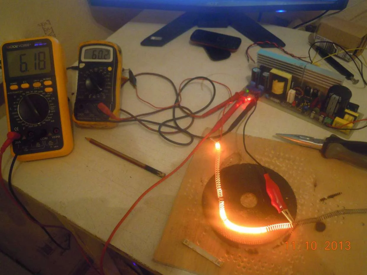

вот решил собрать иип по схеме сергея из первого поста. запустился с первого раза и вроде все работает хорошо. смущает только один момент: после проверки защиты путем замыкания, иип сам не запускается, приходится отключить питание, потом заново включить или он так и должен? на последнем фото после замыкания + и -
под нагрузкой долго не проверял, минут пять постоял, круг от болгарки вонять начал на котором спираль лежит. на самом иип ничего не греется, ну градусов может 40 есть на диодном мосту, а так чуть тепленькие радиаторы. спасибо сергею и андрею за помощь в сборке

Молодец!!!
Собрано красиво, аккуратно. При таком качестве сборки, так же и работать будет.
Цепляй к нему усилок и слушай музыку.
Да, сделано очень хорошо!
Так и должно быть, там триггерная защита. При срабатывании защиты триггер защелкивается и необходимо делать его сброс отключением питания.
