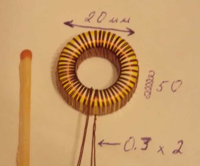

Всем Привет
подскажите это правильный вариант
    18.6 KB · Просмотры: 628
Если у тебя БП мощностью 40-50 Ватт, то нормально.
Сергеj я хочу собрать так как ты на +/-350 ватт, тогда сколько витков и дюйма надо матат????
