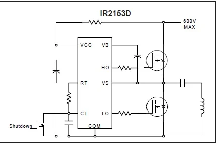

IR2153 Драйвер полумоста, 600 V, 200/400 mA, самотактируемый.

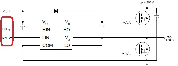

IRS2103 Драйвер полумоста, 600 V, 130/270 mA
Обратите внимание на два входа, для верхнего и нижнего сигнала.
Та неужели, а я вот дурак все время к 2153 (без D) ставлю внешний диодtehno004 А ну попробуйте эту микру (без D) запустить без диода. По ДШ между IR и IRS вроде различий нет. Х.з., может какието технологические ньюансы.
Различия IR2153 и IRS2153, только в частоте работы, IR - 20-40 кГц, IRS - 100-200 кГц.
Во засада. А какую же ИРку ставить на частоту от 40 до 100кГцtehno032? Или может сразу обе, для равновесия?tehno001
Любую, ИРка свободно ,,тянет,, 100кГц. Только не имея опыта в ИИП-строении лучше начать с 40кГц.

Да, в принципе, ни в чем. Просто не имея опыта, есть вероятность натворить больше косяков, которые на 70 кГц приведут к бабаху. Тут уже играет роль разводка платы, тщательность намотки транса, выбор снабберов, ключей и т.д. Пробуйте:)
А чем отличаются IR и IRS так и не объяснили...
Похоже вообще ничем. Или никто не знает.
Единственное что лично я нашел, это что микроконтроллер 5 поколения, расчитана на более высокие частоты и у неё есть блокировка пониженного напряжения питания, 2В.
Похоже вообще ничем
По ДШ ничем. Для более тонких подробностей, выходиш на сайт производителя, и задаеш вопрос инженеру-консультанту, если это тебе так жизненно важно.
