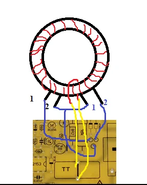

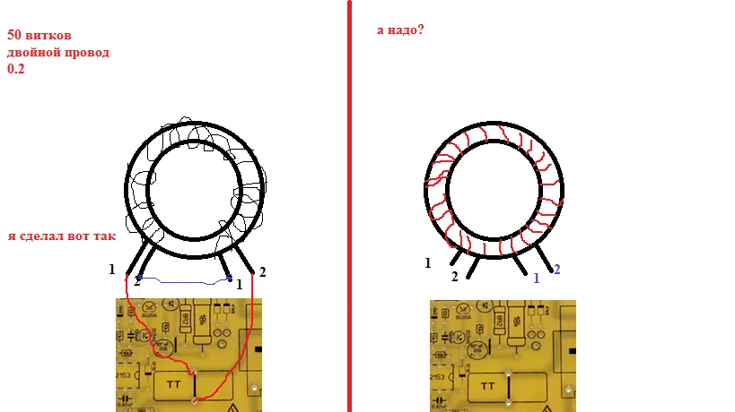

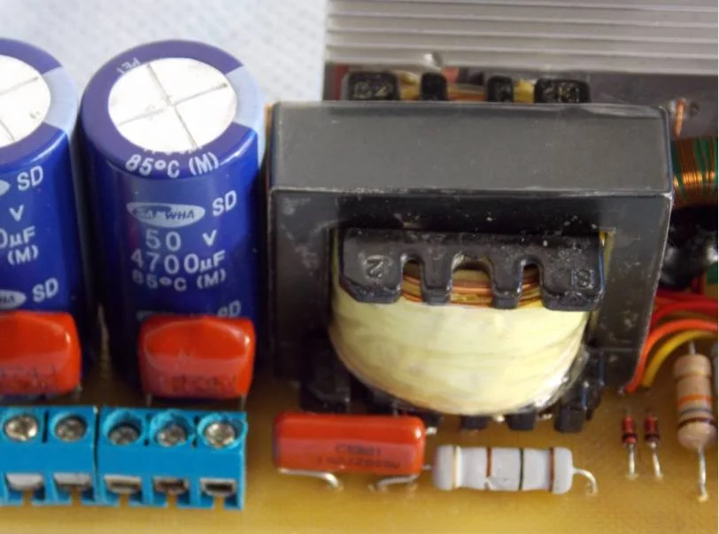

Серега все собрал осталось непонятно только вот эти провода и ещё нет 26 ом, что будет если поставить 33 ом??
    8.5 KB · Просмотры: 334
1. А что там непонятного. средний вывод на минус, крайние на диоды.
2. ставь 33 ома.
спасибо за ответ а то я не правильно сделал оказалось!
    29.5 KB · Просмотры: 885
1 и 2 соединяй вместе -это средняя точка на минус. крайние 1 и 2 на диоды.
первичка -обыкновенная скоба 0,8-0,9мм. она же держит кольцо на плате.
Большое спасибо!
получается вот так?
    14.7 KB · Просмотры: 721
ага................
собрал наконец то завтра включу! не хочу ночью увидеть волшебный дым)))
Повезло -что ничего не взорвалось.

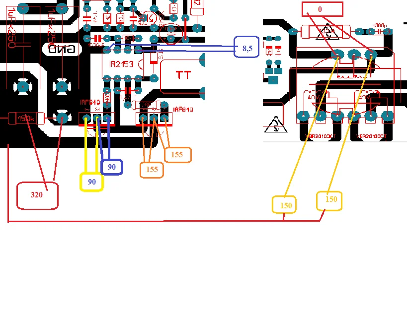

На видео нихрена не видно что на тестере. я так понял что на выходе нету напруги?
Такое впечатление что ты чего-то не допаял.
Проверяй напряжение на ИРке. только аккуратно, не замкни. иначе все сгорит.
да напруги нету! единственное что понял не то это резистор (57om я паял 47om) и (26om паял 33om ) а все остально проверил еще раз щас померяю ток на ирке
на икрах питание есть! после выключение от сети конденсатор разряжается очень медленно минуте 4-5Б а на входе трансформатора питание нету!
Замерь напряжение на выводах 1 и 4 микросхемы.
Gevs12
ПИШИ ПОНЯТНЕЕ И ПОДРОБНЕЕ
где замерял, какое напряжение
напряжение на выводах 1 и 4 8,5 Вольт
СЕРГЕЙ ПОДРОБНЕЕ ПОСТАРАЮСЬ ЩАС ....
что ешо важно мерить??
    51.5 KB · Просмотры: 929
в питании ИР 18 ком стоит?
да стоит!!!

Незнаю почему у тя на ИР 8,5 вольта.
попробуй вместо 18 ком 15 ком поставить и после замеряй на ИР напругу.
Только Не лезь замерять на полевиках
попробуй вместо 18 ком 15 ком поставить и после замеряй на ИР напругу. Только Не лезь замерять на полевиках
Сергей, не обратил внимание, он считает ИРкой полевики.
