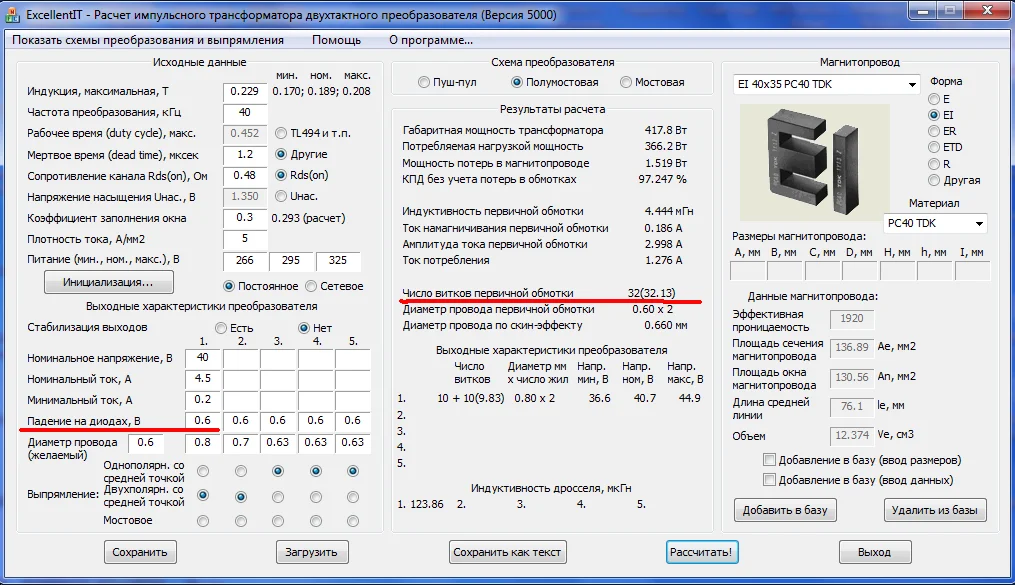

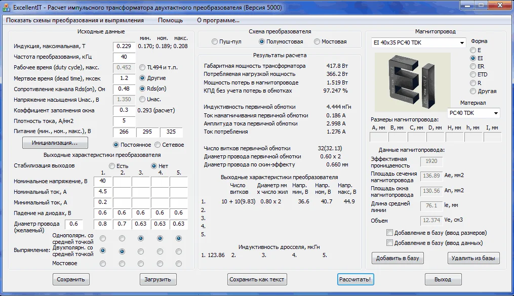

скажем так! ничего не знаю нo принципиально хачу собират этот импульсник. помогите ращитать! 350 ватт +/- 40 v заранее спасибо!
    11.5 KB · Просмотры: 495
Держи вот:
    101.1 KB · Просмотры: 880
Спасибо Сергеj а первичных обмоток ???
и еще медный экран обязательно?
А программа в выходных характеристиках не переменное напряжение показывает?
Ответ для обоих пользователей.
Если для усилка, то экран нужен

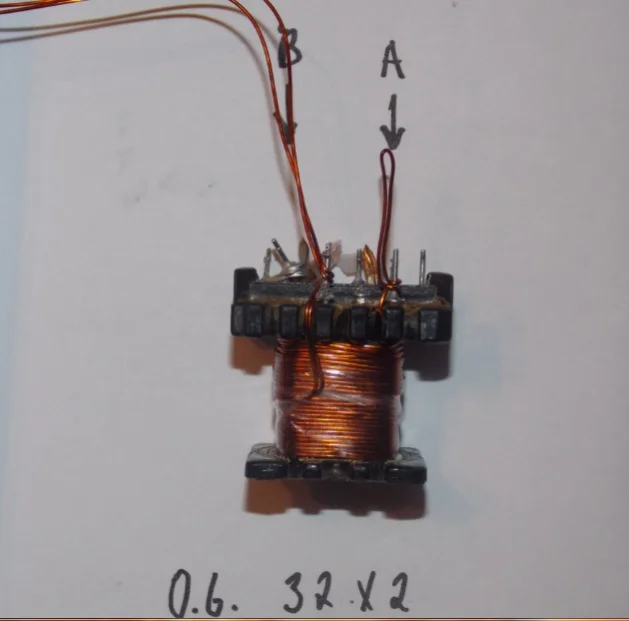

НУ ВОТ, ПОХОЖЕ НАМОТАЛ ПЕРВИЧНУЮ НАМОТКУ. ПОЛУЧИЛОСЬ 32 ВИТКА С ДВУМЯ ЖИЛАМИ ПО 0,6 ММ ДИАМЕТР ЭТО ПРАВИЛЬНО Я СДЕЛАЛ??
    15.8 KB · Просмотры: 641
где-то так.
Желательно было разделить первичку на пополам, ну та ладно...
Изолируй, экранируй и мотай вторичку
нет щас исправлю спасибо

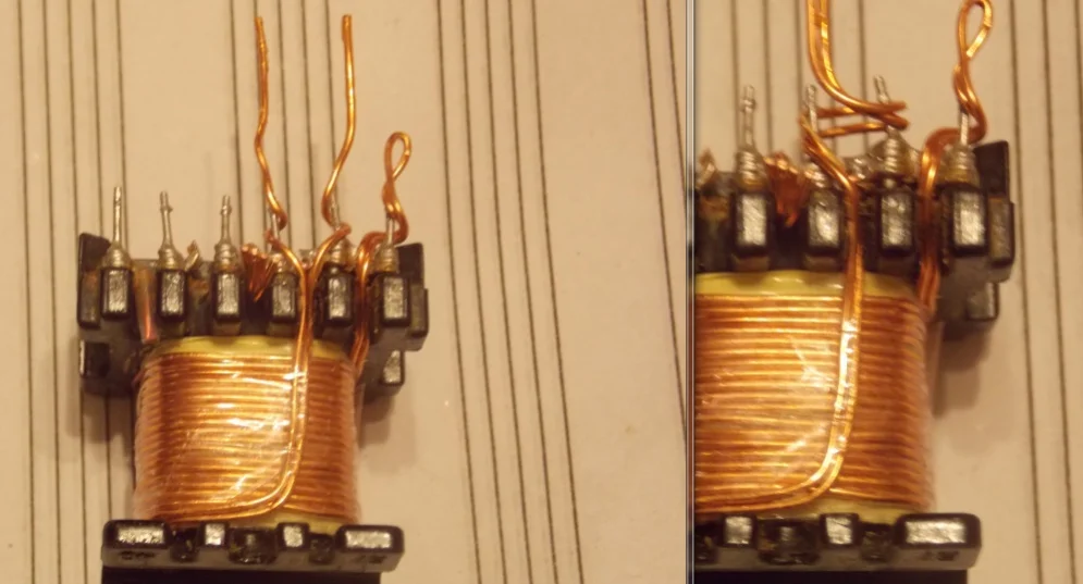

я первую намотку сделал 16, заигранировал и намотал вторичку. По фото скажи, какой вариант правильный?? ножки не знаю куда соединить
    45.6 KB · Просмотры: 711
похоже нигде не правильно.
ты по какой печатке собираешь?

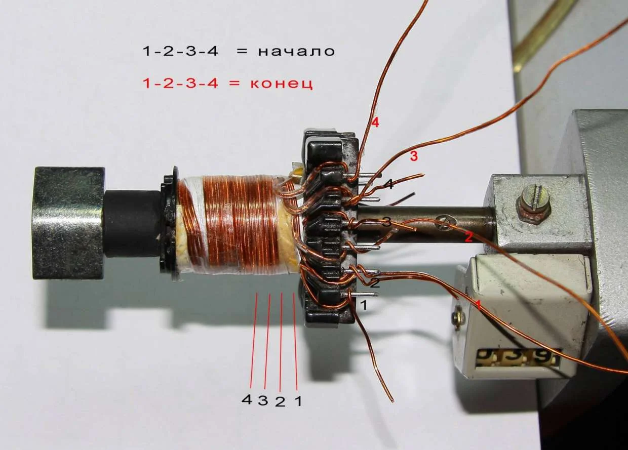

если собираешь по моей печатке, то мотай сразу четырьмя проводами 0,8мм вот так:
    87.1 KB · Просмотры: 2,421
теперь все ясно Большое спасибо
