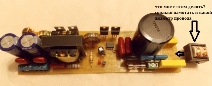

Похоже сделал! что скажешь?
    22.3 KB · Просмотры: 588
Скажу -СУПЕР

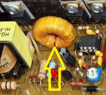

дроссель

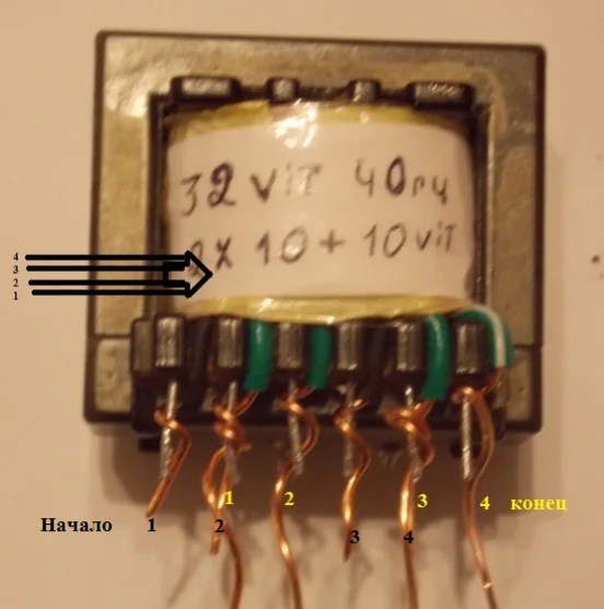

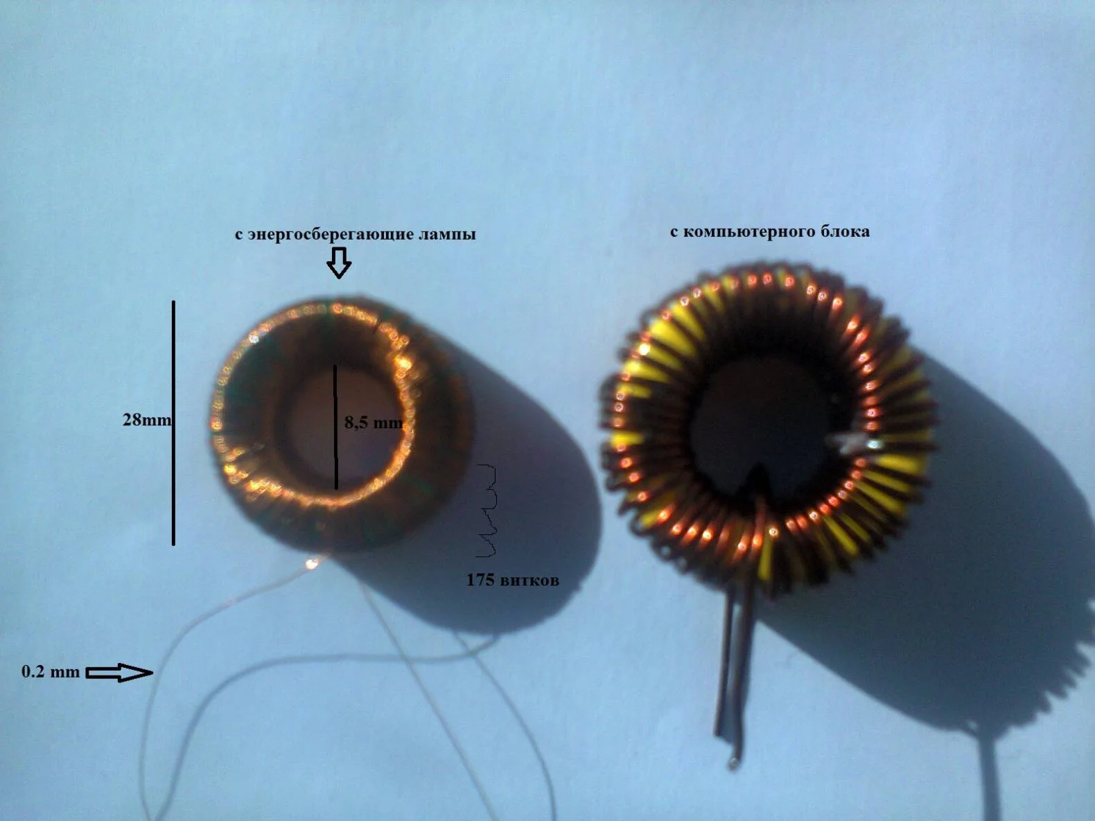

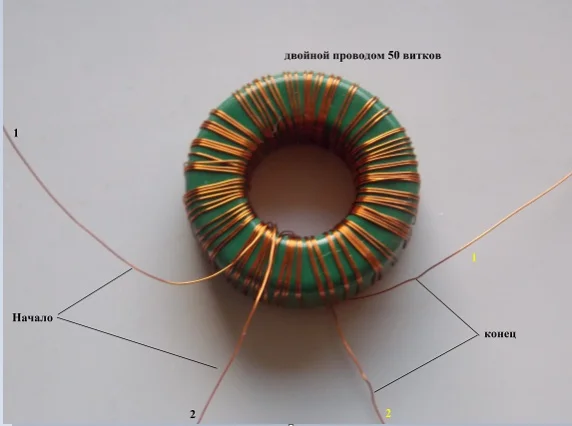

Трансформатором все решили осталось остальное ))) что мне с этим делать??? я намотал как ты сказал самым тонким проводом, это правильный вариант ???

А зачем 175 витков?
Нужно мотать 50+50 с отводом от середины.
А само лучше мотать сразу двумя проводами 50 витков, а потом соединить конец одного провода с началом другого.
примерно так? и получается вторая ножка соединить с первой ножкой конца
    16.5 KB · Просмотры: 950
да.
только тестером проверь, чтобы наверняка

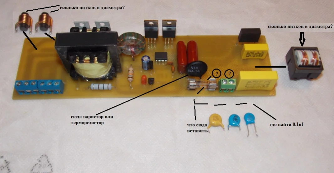

я уже на этом этапе! :)))
    49.9 KB · Просмотры: 1,823
можешь вообще ничего не ставить.
термистор правильно
понял! а насчет намоток???
почитай у Андрея на первой странице
Сергей, я прочитал на первой странице - но ничего там не увидел...
в 227 сообщении.
намотай второй такой же и ставь

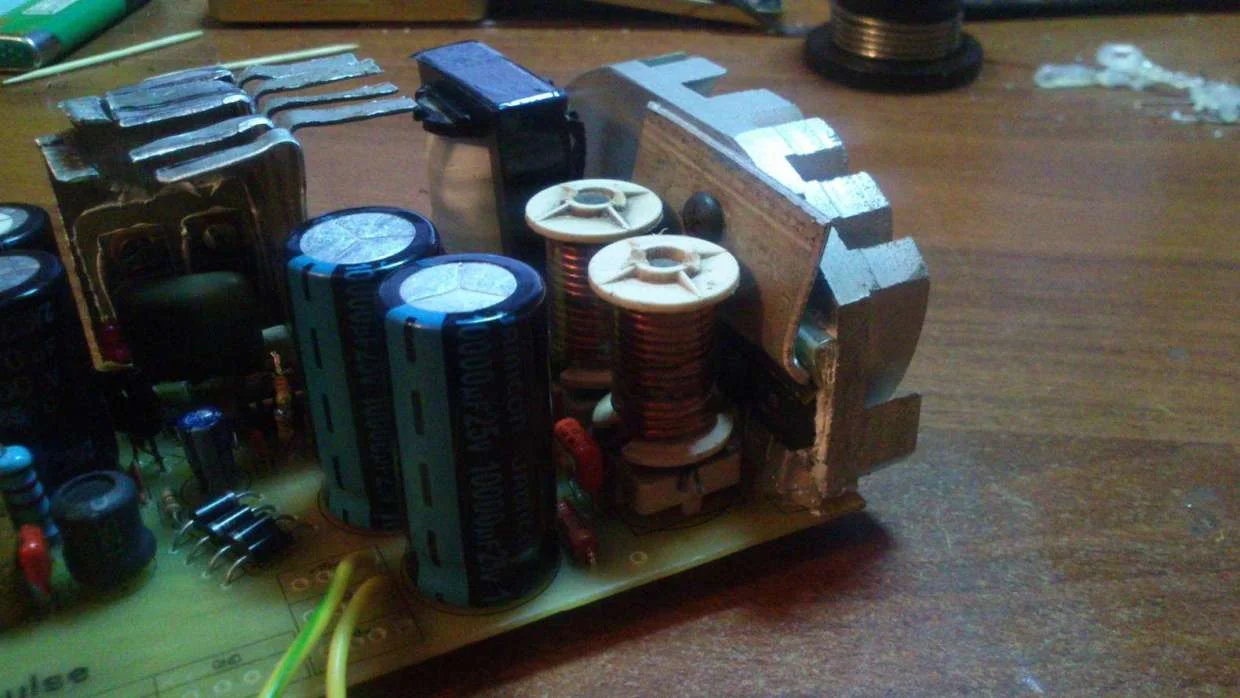

Ребята, помогите!!!!!
подскажите пожалуйста разобраться с этим!
    25.7 KB · Просмотры: 914
Обыкновенный LC ВЧ фильтр 220В, в данном случае ...
Провод: Диаметр - 0.7 умножить на корень квадратный из тока цепи ...
Мотать две одинаковые обмотки, до заполнения катушек. Включать обмотки встречно, начало-конец ...
Смысл фильтра: Для низкой частоты 50 Гц он служит просто проводником, для ВЧ помех, поскольку обмотки встречные, это просто уничтожитель (компенсатор) ... :)

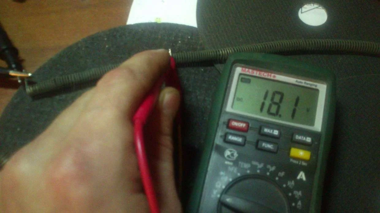

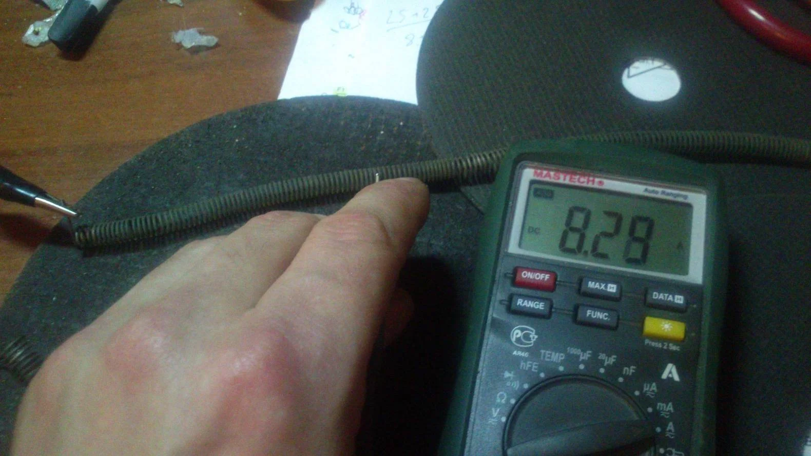

Перемотал трансформатор от своего бп (как оказалось программа считает постоянное напряжение, а я думал переменку). Запустил, результат то-же.
Решил замерить одно плечо (у меня 22+22) - все как по расчету, есть 8А при падении напряжения на 4в. Хотел сфотографировать красную спираль (дым уже пошел :) ) но чуть не лишился щупа.
Защита срабатывает где-то при 9А (R10 4,4ом).
Ceprej, литература прочитана и "намотана на ус" :). Плату этого бп оставлю как есть, но в следующий раз буду иметь ввиду.

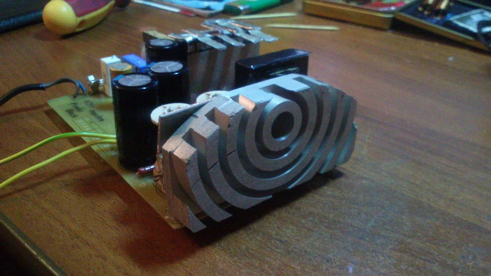

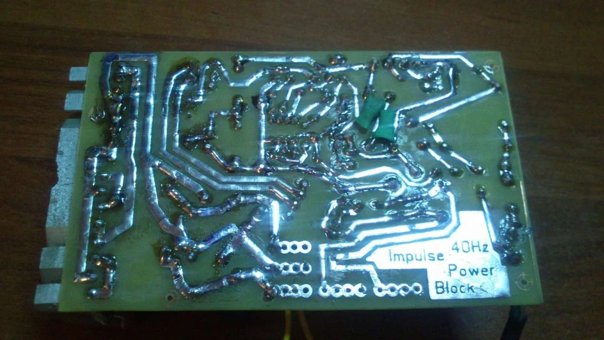

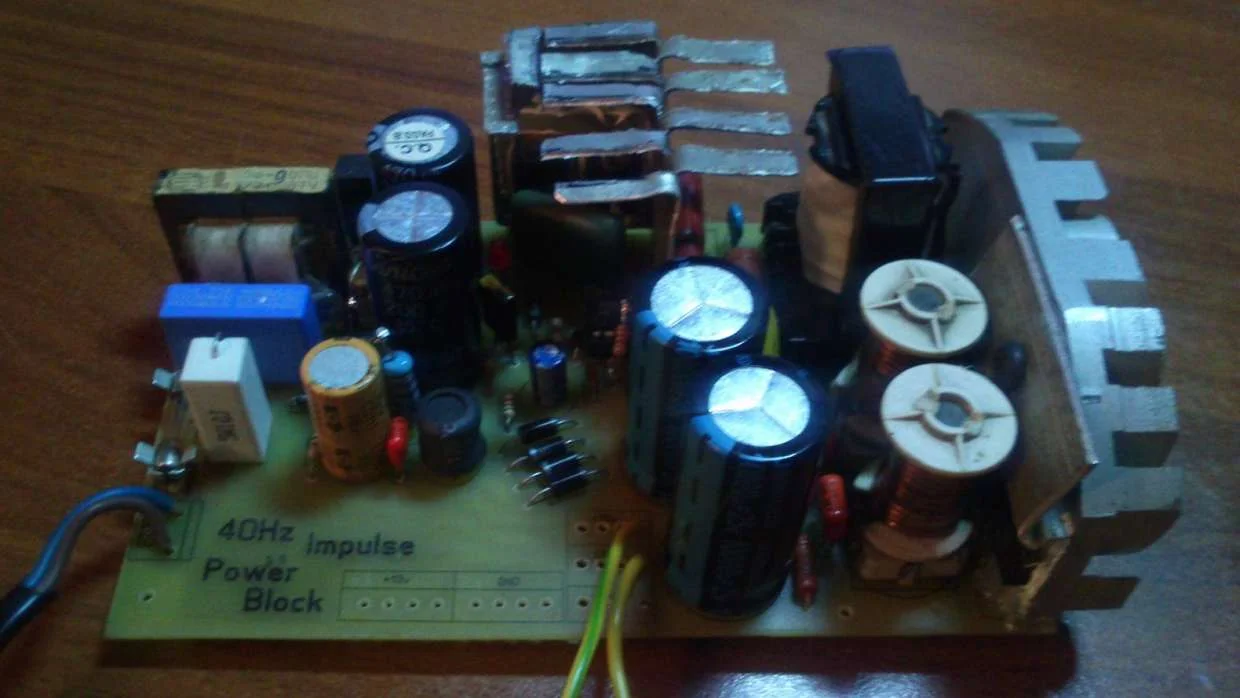

Показал бы еще фотки того что собрал
Да я показывал уже, ранее. Вот
За сопли на плате не ругайте, это канифоль, с ней проблем еще не было, и за "40HZ то-же :).
Кстати все холодное, даже диоды на удивление чуть теплые.
