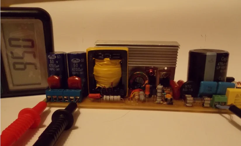

В отпуск побывал дома, с радостью спаял ИИП Azziopa, транс не успел перемотать, но подключал для проверки готовый от комповского блока питания. Подбирал резистор 3 до 10 ком, чтобы поднять напряжение между 1 и 4 ножками до 13В., греется( Что делать? на резюке 15ком 9В. показывает.
Подключал в разрыв через лампочку, лампочка тухнет. Ключи 840-ые.
Для умощнения (стоит 470 мкф на 400В) что нужно изменить?
Сделать его помощнее, ватт на 300. Других конденсаторов нет, только от сварочных инверторов.
Стоит пара ключей. Резисторы по 27 ом.
Кондеры не страшно, лишь бы не меньше. У меня встречалось такое с IRкой, я приклеивал П-образную алюминиевую пластинку, только очень тонким слоем Момента, для для теплоотвода и все. Скорее всего IRка не очень качественная ... :)

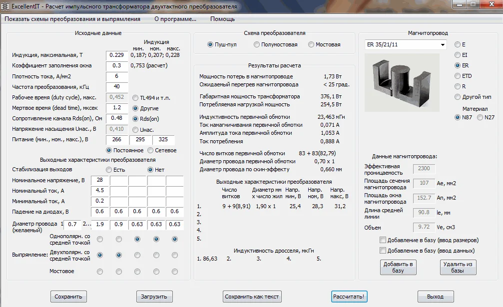

Мощность определяется при расчете трансформатора. На какую рассчитаешь, такая и будет.
А что собственно греется? Если R3, то он и должен греться, причем достаточно сильно при таких ключах и такой частоте. Я потому и использовал отечественный на 2Вт, а не импортный, что у отечественного больше размер и меньше температура нагрева.
Да, R3 греется 10 ком, ставлю 15 ком не перегревается. На 12 ком был бы оптимален, но нет в наличии. Все резюки советские) на 2 вт.
Благодарю всех за помощь!!!

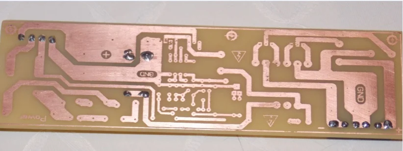

ребята всем спасибо наконец то собрал! больше не буду задавать глупые вопросы)))) это было мое первое работа очень рад что получилосьtehnoyxi спасибо еще раз!!!
