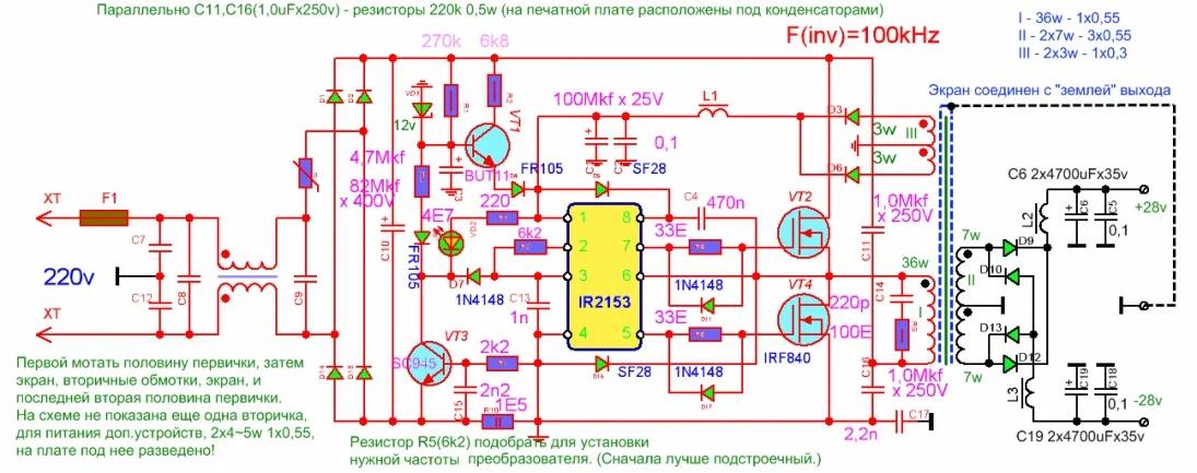

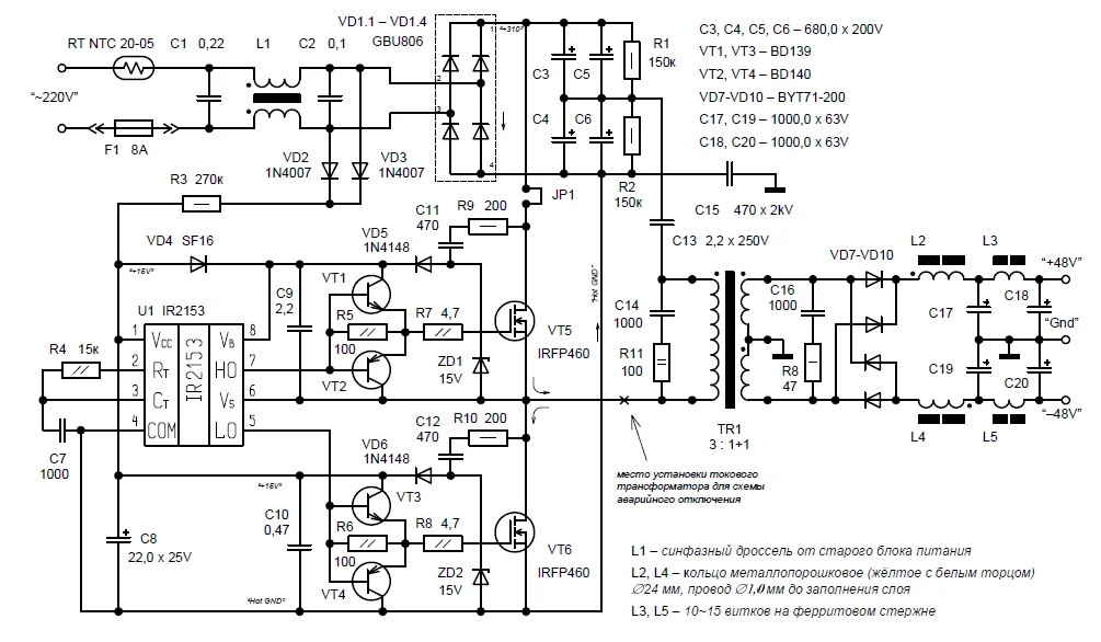

Сейчас в БП переменку только для пуска, потом самопитание.
    65.1 KB · Просмотры: 4,443
Сергей схема то вроде не та ?... :)
И что за R3 - 270 кОм ? ...
Я уже и не знаю, какая та, какая эта.
На 460-х кажется еще не выкладывал.

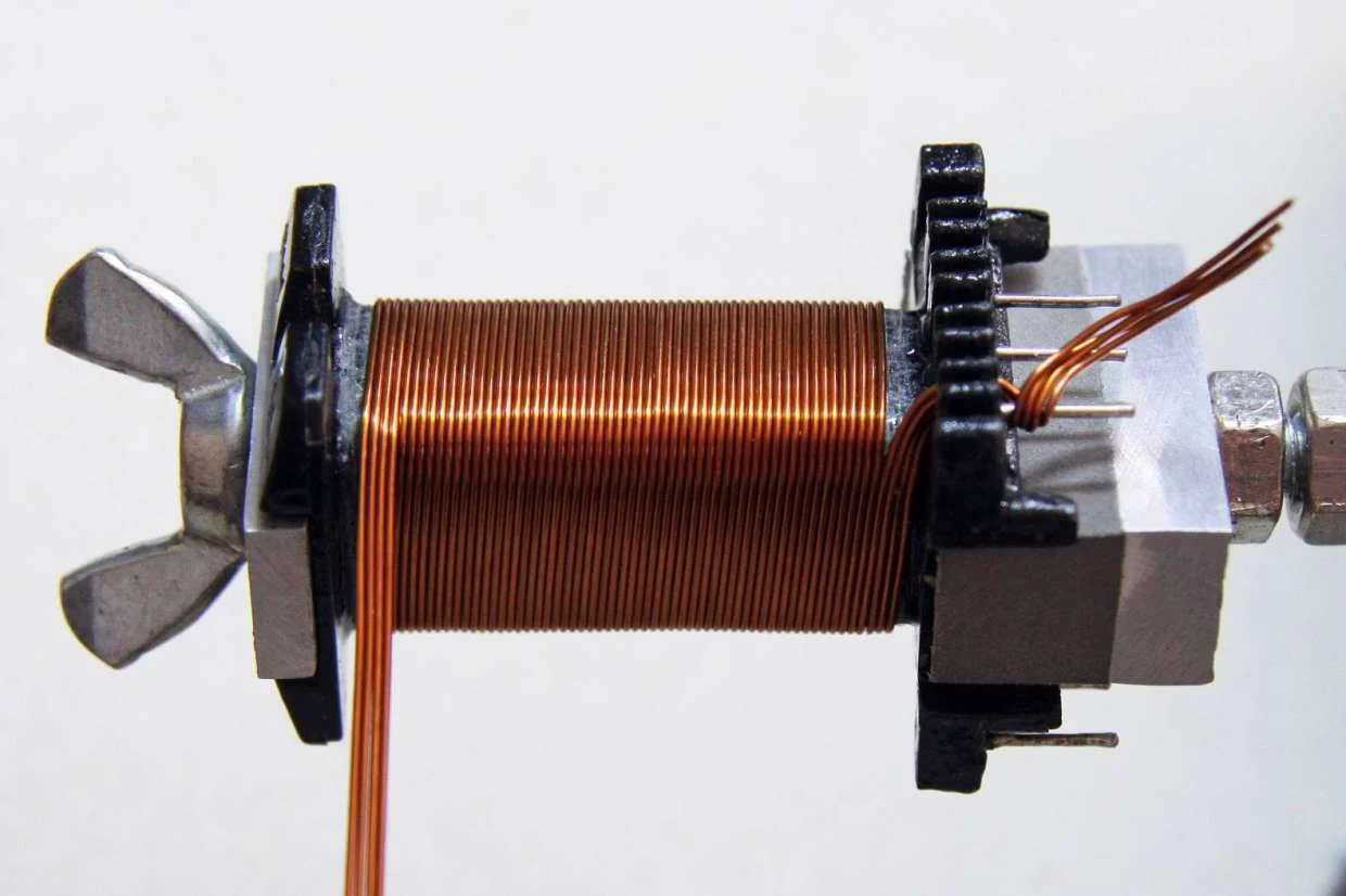

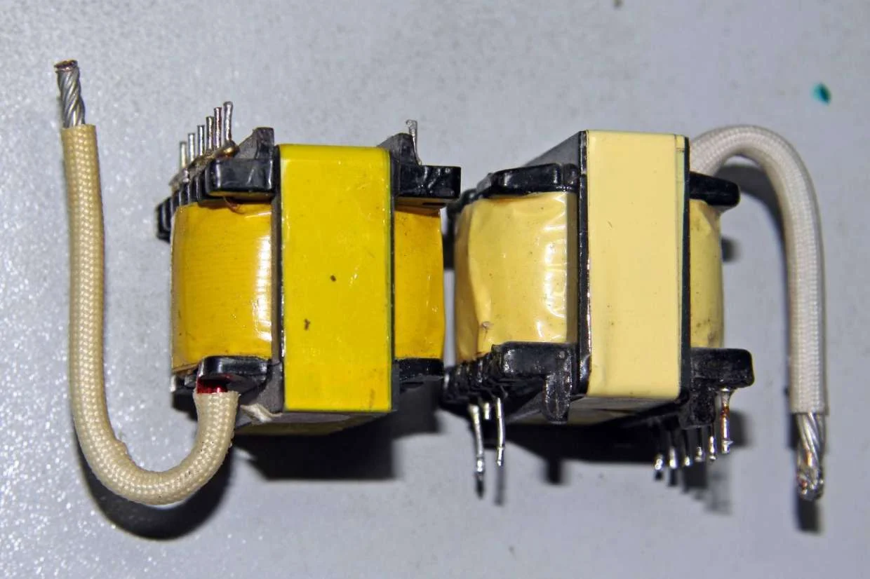

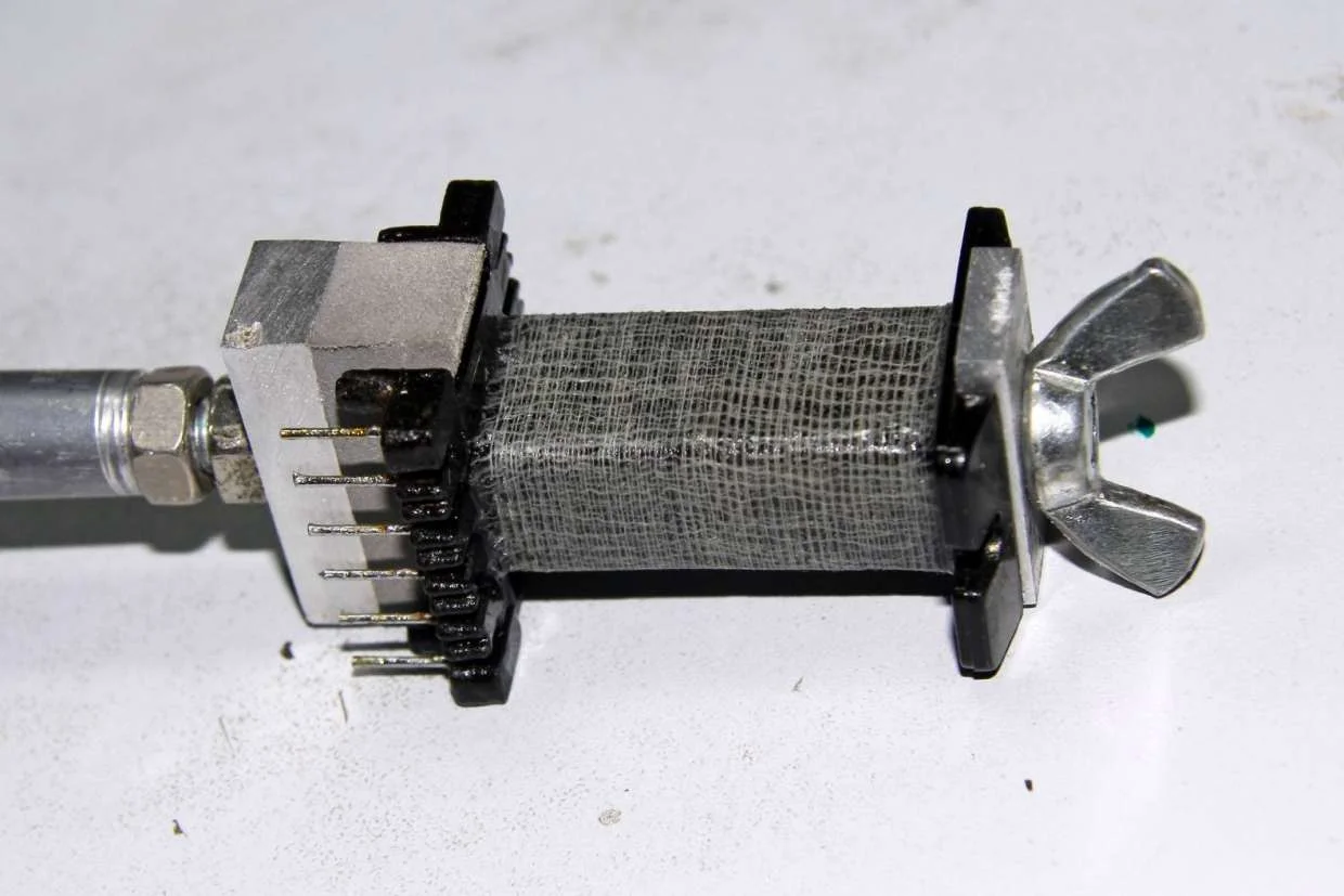

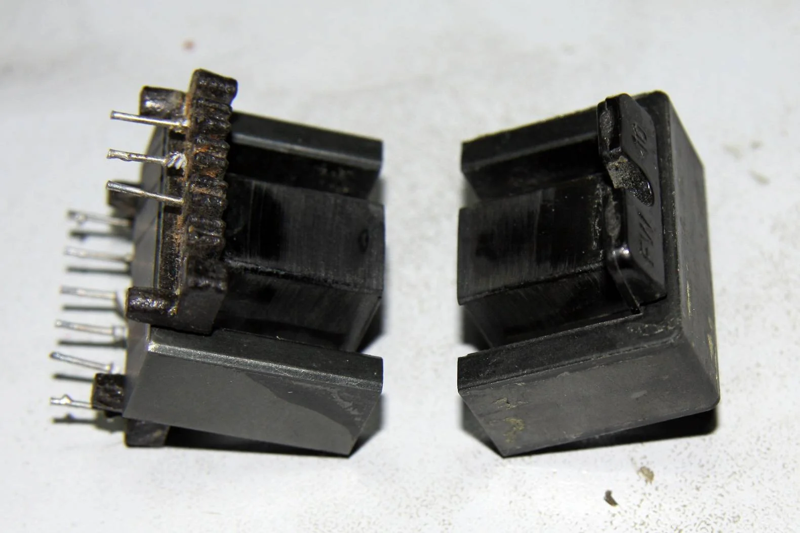

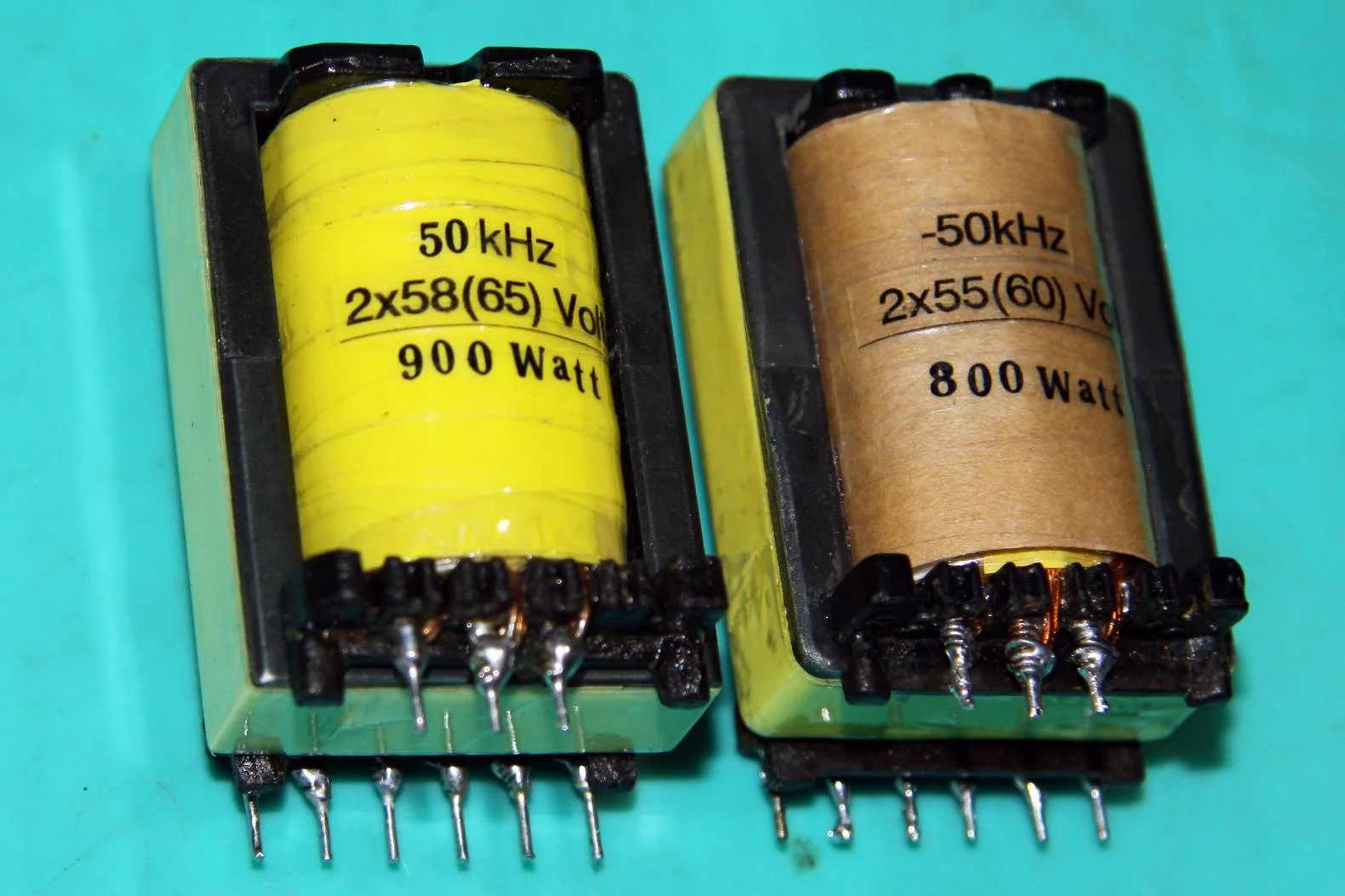

Уже не на чем мотать трансы. Собираю из двух EI-33, один ЕЕ-33.
    70.3 KB · Просмотры: 986
    85.5 KB · Просмотры: 833
    78.8 KB · Просмотры: 860
    118.3 KB · Просмотры: 1,281
    61.4 KB · Просмотры: 2,183
Для пуска ИРки
По схеме понятно и то с 270 кОм никогда не снимешь 9-12В для пуска ИРки ... А где обмотка обратной связи по питанию (самопитание), как вот например ...
Зачем токовые драйверы для Мосфетов, ИРка сама справляется с двумя штуками. Зачем такие большие силовые емкости ? ... и. д. ... :)
