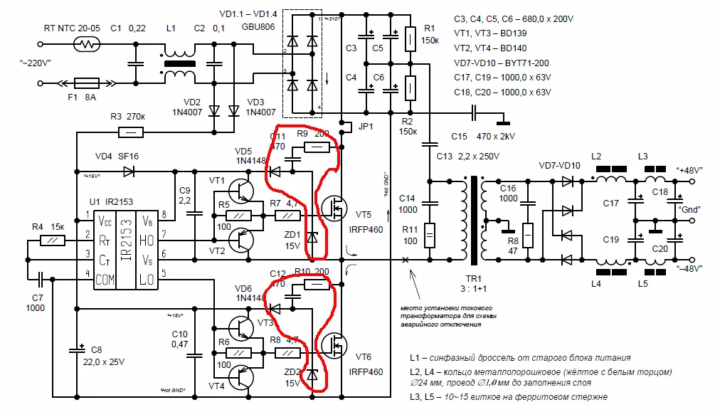

Пробовал ставить 510кОм, запускался через 5 сек(время зарядки электролита)
Без драйверов ИРка не потянет 460-е
Вот питание ИР:
    70.1 KB · Просмотры: 6,500
С питанием извини не досмотрел, показалось просто питание драйверов. Я вот не пойму, чтобы это заработало, надо чтобы заработал генератор, поэтому так долго и запускается пока на С8 не наберется 9-12В. Я бы на мой взляд поставил бы R3 -51 кОм 2 Вт, а С8 - 100 мкФ, но каждому свое, я так понимаю ... :)
А где обмотка обратной связи по питанию (самопитание), как вот например ...
Насчет самопитания Сергей уже ответил, я хочу обратить внимание на другой аспект этой схемы.
Обратите внимание на транзистор VT1 - это схема быстрого запуска с последующим отключением. После включения сети конденсатор питания ИРки быстро заряжается до 12В через открытый VT1 и R2. Напряжение ограничено установленным к базе VT1 стабилитроном. Когда преобразователь начнет работать и напряжение на ИРке поступающее от схемы самопитания станет выше 12В, то транзистор закроется (напряжение на эмиттере станет выше чем на базе) и ток через схему запуска идти больше не будет, то есть ни VT1, ни R2 в процессе работы не греются.
Вот питание ИР:
Сергей, а зачем самопитание на драйвер верхнего ключа? Ему что, не хватает от питания ИРки и нижнего ключа?
Цепочка самопитания и в цепи верхнего ключа. Таким образом, решается проблема уменьшения амплитуды управляющих импульсов на верхнем ключе, возникающая из-за снижения напряжения питания в Bootstrap цепочке, которое происходит из-за: а) падения напряжения на диоде; б) падения напряжения на канале открытого, но нагруженного нижнего транзистора (а это могут быть целые вольты, которые "не дойдут" до верхнего ключа). Это должно позволить "снимать" с блока повышенную мощность без риска возникновения "недооткрывания" верхнего ключа и последующего перекоса в питании силового трансформатора.
Цепочки: верхний ключ - VD5, ZD1, C11, R9; нижний ключ - VD6, ZD2, C12, R10
Параллельно, выполняя функцию самопитания, данные цепочки подрабатывают ещё и снабберами: а) облегчая процесс закрывания транзисторов; б) смягчая переходный процесс на силовом трансформаторе при открывании транзисторов.
Благодарю, вот теперь все стало на свои места ... :)

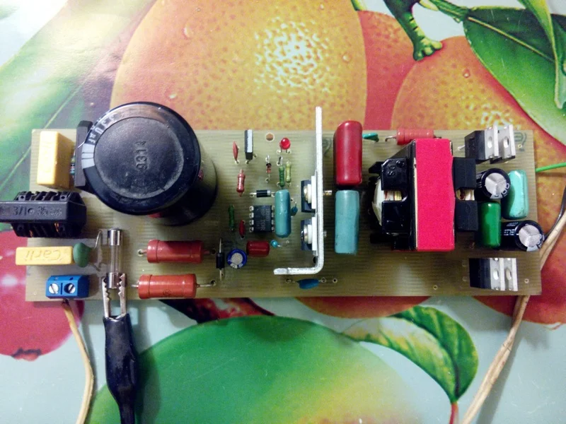

Собрал окончательно ИИП по схеме Azziopa. Плату перерисовал.
Трансформатор перемотал вторичка 10+10 витков, первичка так и осталась.
Частота преобразования 40 кГц. ключи 840ые. Подключал через лампочку, погасла, значит отлично! Напряжение на выходе без перекосов и падений в плечах +-39В. В нагрузку подключал 2 лампочки по 40 Вт 220 вольтовые, напряжение падало до36В. Завтра еще раз попробую нагрузку в 200Вт.
Есть вопрос, на выходе стоят конденсаторы на 470мкф., не мало?
Питание ирки 15ком, на ирке 1и 4 ноги напряжение 15В. Многовато?

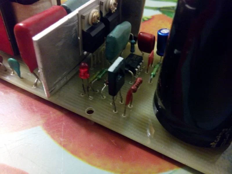

Картинки.
Продолжение по ИИП.
Увеличил емкость R3 с 15 на 18 ком, теперь напряжение на ирке 1 и 4 ноги 13В. Увеличил емкости конденсаторов на выходе, установив по 1000 мкф 50В.
Емкость С3 220 мкф 450В. В нагрузку подключал 2 лампочки 100 Ватные 220В, напряжение проседает с 80 до 70Вольт. Нормально ли это? Что еще можно поправить?

Конденсатор С10 в моей схеме указан 1нФ. В дальнейшем я выяснил, что это неудачный вариант, у меня шел разогрев ключей даже на холостом ходу и выбросы на переключениях большие были. после уменьшения С10 до 100пкФ ключи греться перестали. В дальнейшем С10 вместе с R7 я вообще удалил, при этом переключательные выбросы не увеличились по сравнению с цепочкой 100ом-100пкФ. У Сергея минимум выбросов наблюдается при значениях гасящей цепочки 100ом-220пкФ. Возможно разница значений цепочек в наших блоках связана с использованием различных ключей, у меня стоят ИРФ830В, а у Сергея ИРФ740. Думаю что С10 тебе тоже следует поставить 100-220пкФ.
а сопротивление на ключах 27 ом не мало для увеличенной мощности?
От мощности это сопротивление особо не зависит. Я вообще читал версию, что сопротивления на выходе 2153 ставят только для того, чтоб микросхема не сгорела при пробое ключей.
