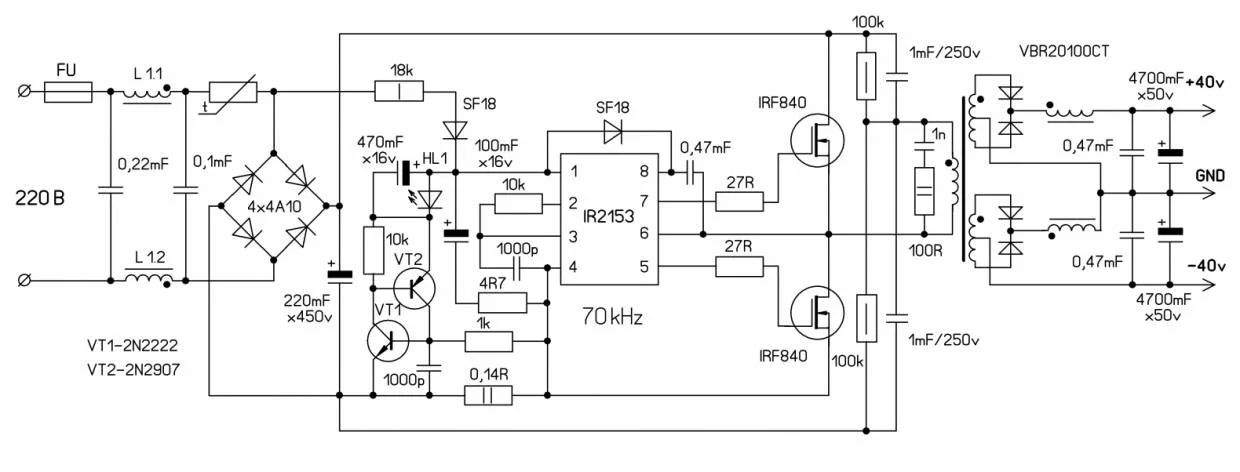

Встала необходимость сделать выключение БП при пропадании или изменении любого из напряжений.
Подсказали схемку на оптороне, а вот как ее к триггерной защите притулить не пойму.
Думаю если удалить шунт, а базу Т1 через резистор и оптрон "подвесить на 1 ногу? Триггер ведь защелкнется раз и все, посадит первую ножку на "землю"?
    39.9 KB · Просмотры: 4,934

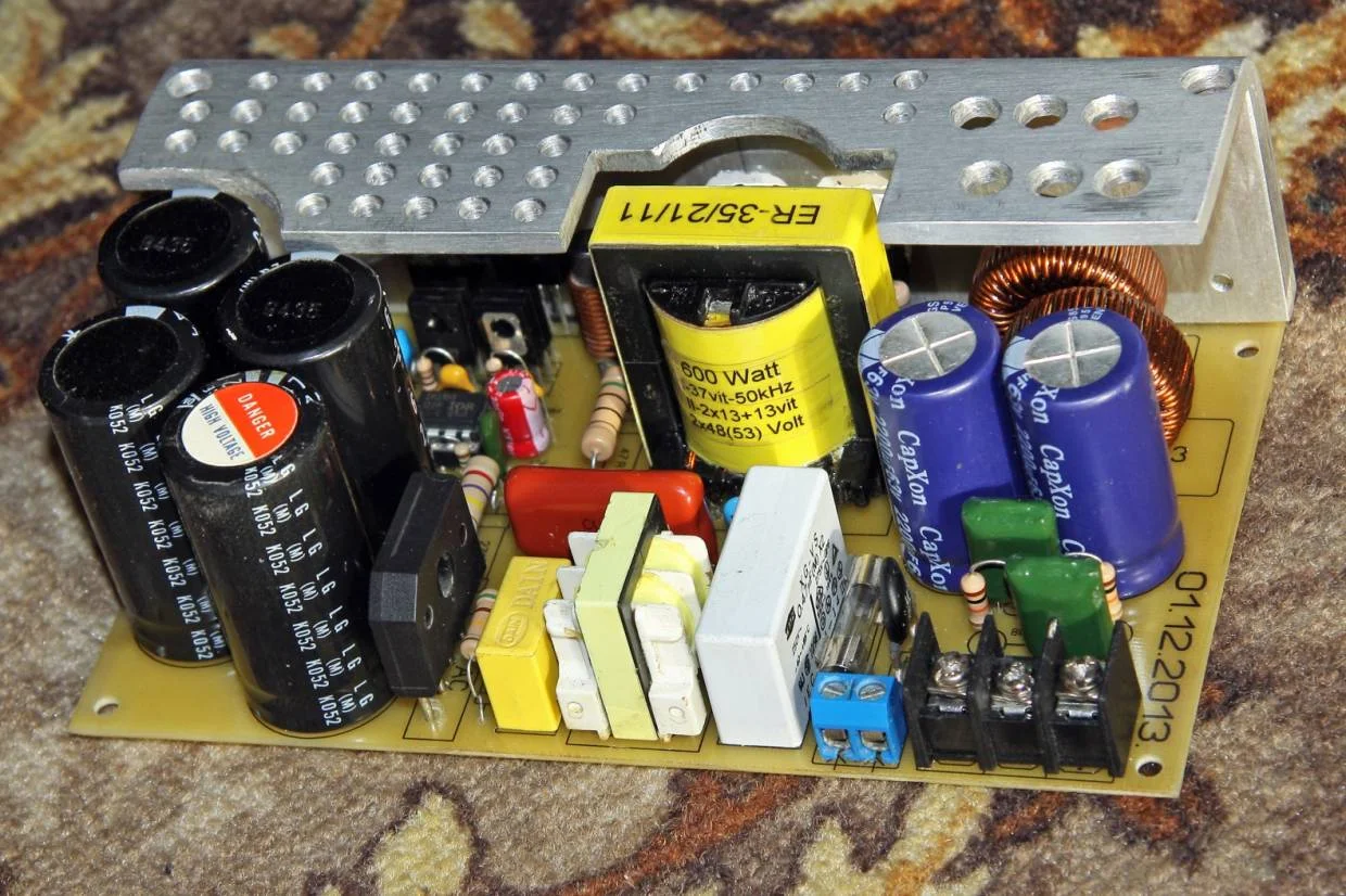

Вот так он выглядит:
    188.3 KB · Просмотры: 2,037

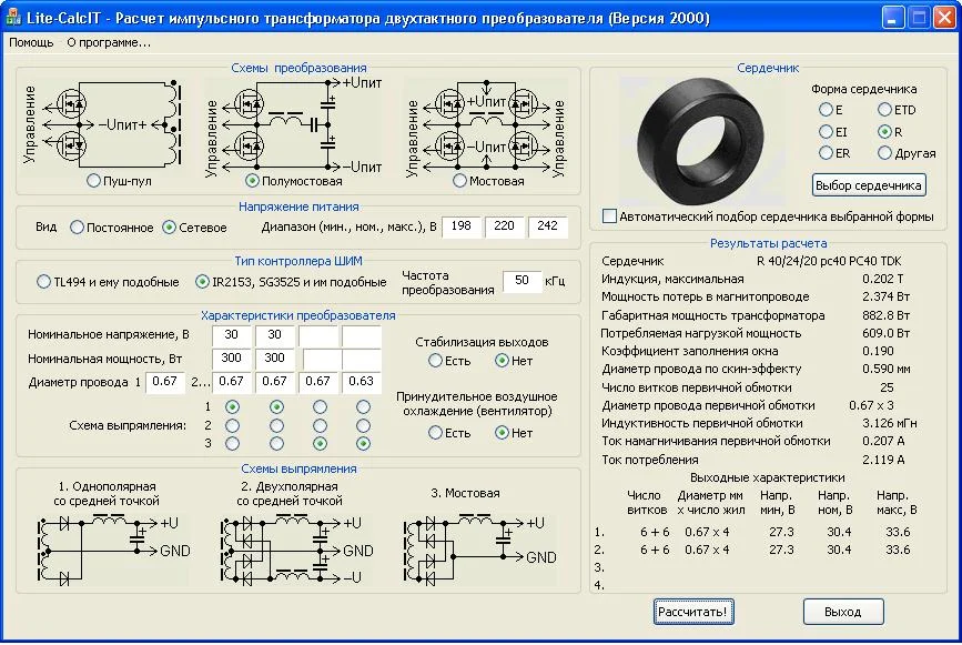

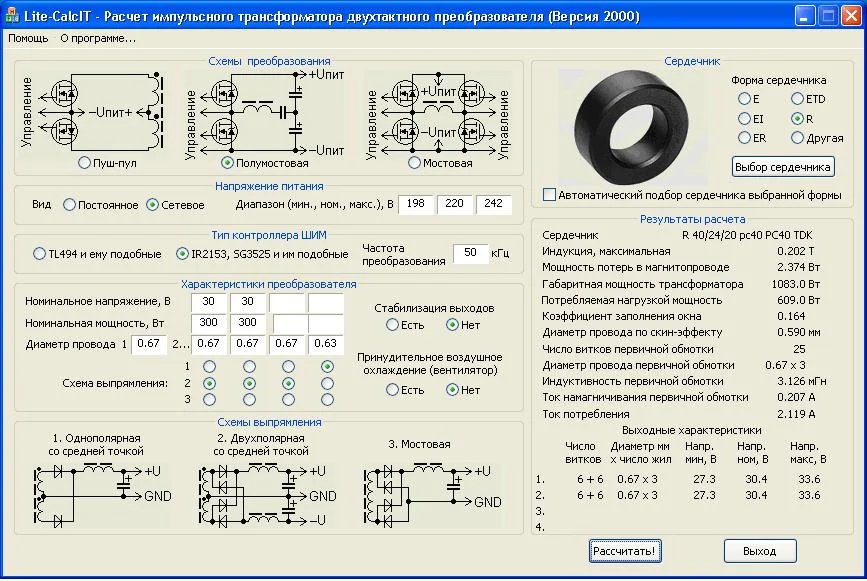

подскажите пожалуйста по вторичным обмоткам:
Нужно два комплекта вторичных обмоток с отводом от середины, рассчитанных на требуемое напряжение и мощность 1/2 общей?
    98.7 KB · Просмотры: 688
Судя по печатке, именно так. Только в программе расчета нужно указать первую схему "Однополярная со средней точкой".
Вот пересчитал. Изменилось только количество жил. Проверьте на правильность пожалуйста.
    98.5 KB · Просмотры: 454
Где-то так.

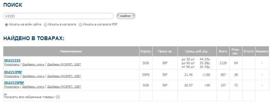

Ребят, подскажите какие ир'ки брать?
и еще, по-моему где-то читал, что диод нужен не для всех ир'ок.
Корпус только у одной модели Dip8. её и брать?
ааа кажется вспомнил для dip8 корпуса нужен диод, а для so8 не нужен, я прав?
В первом посте темы я выложил файл Источник питания на IR2153.pdf. В нем на первой же странице написано в каких микросхемах есть диод, а в каких нет.
Да, вот как раз дочитал, спасибо!
