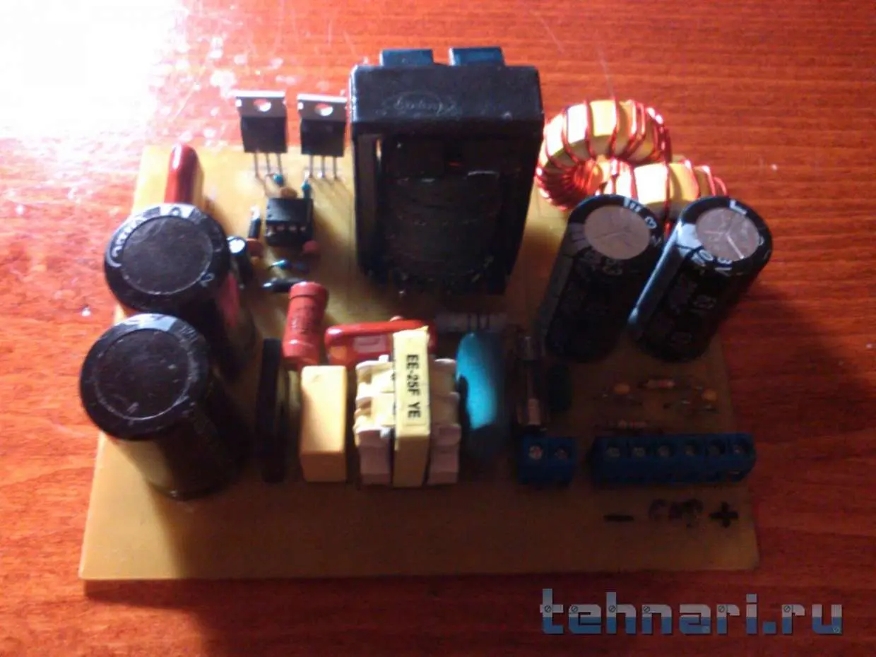

Почему у меня на БП на выходе ничего нет? Все детали новые, транс уже менял на другой (рабочий 100%), друг собрал у него заработало, а у меня нет, в плате косяков нет. Что может быть?
Где-то косяк. Фотки подробные выложи.

Отмой от флюса пайку вокруг микросхемы и просмотри под лупой на замыкания между дорожками. Проверь все резисторы вокруг микросхемы. Какое напряжение после входного диодного моста и на микросхеме?
Схема и печатка тоже не помешали бы.
Это отмыл.
я смотрел и прозванивал все нормально
Перепроверял все по схеме
Остальное завтра проверю и отпишусь
Вот схема и печатка
На микросхеме 17 вольт
В микросхеме есть встроенный стабилитрон на 15.6В, так что больше там быть не должно. Либо микра воткнута плохо, либо сдохла.
Ты поставил детали точно по схеме, или где-то есть замены?
