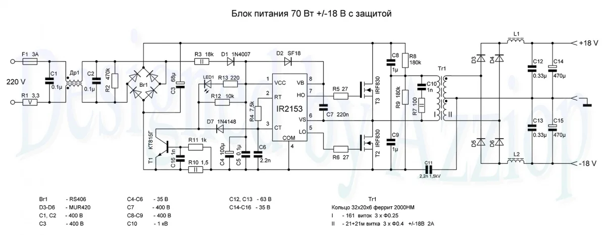

Решился все таки собрать этот ИИП, так как с АТХ БП мне что то не особо везет... :(
Собирать буду по этой схеме:
Планирую делать на однополярное 14,4 В.
Мощность до 300(так сказать пиковый запас), так как будет использоваться для питания усилителей.

Возможно вы меня не поняли, я спрашивал какое преимущество мостовой схемы выпрямления перед однополярной с средней точкой? Так как вы написали что нужно переключить в мостовое...
Возможно ли применение в качестве С8 С9 электролитов?

Мотать меньше обмоток. С другой стороны, если габариты позволяют обмоткам влазить, предпочтительнее со средней точкой. Меньше диодов, меньше потерь на диодах (нагрев), обмотки можно мотать меньшим сечением провода.
Здесь нету преимуществ, каждый для своих целей. Если для какого нить щуруповерта или зарядного устройства, то мостовое. Если для усилка, то двухполярное со средней точкой.

Можно ли вместо SF18 применить BA157?

В общем, пока такая платка получается, может кто что увидит неправильное, - говорите :D
Можно.
Резистор R10 при твоей мощности должен быть на 0.33 ома. Также он должен быть белым "кирпичом" на 5 ватт. Двух ватные имеют привычку перегорать, а вместе с ними перегорают все транзисторы и микросхема.
На фотках плохо видно, но похоже что дорожки изъедены раствором. В этом случае следует усилить их припоем, а еще лучше припаять сверху провод 0.4-0.5 мм.
Да, это так, в любом случае буду усиливать.
А С10 на сколько брать? А то где то видел от вас сообщение, мол 1нф это много, и что то греется впоследствии...?
Я на все иип ставлю снаббер 1n+100R , и все гуд ...
При 1 нФ у меня ключи и транс грелись даже на холостом ходу. Оптимально получалось при 100-220 пкФ.
